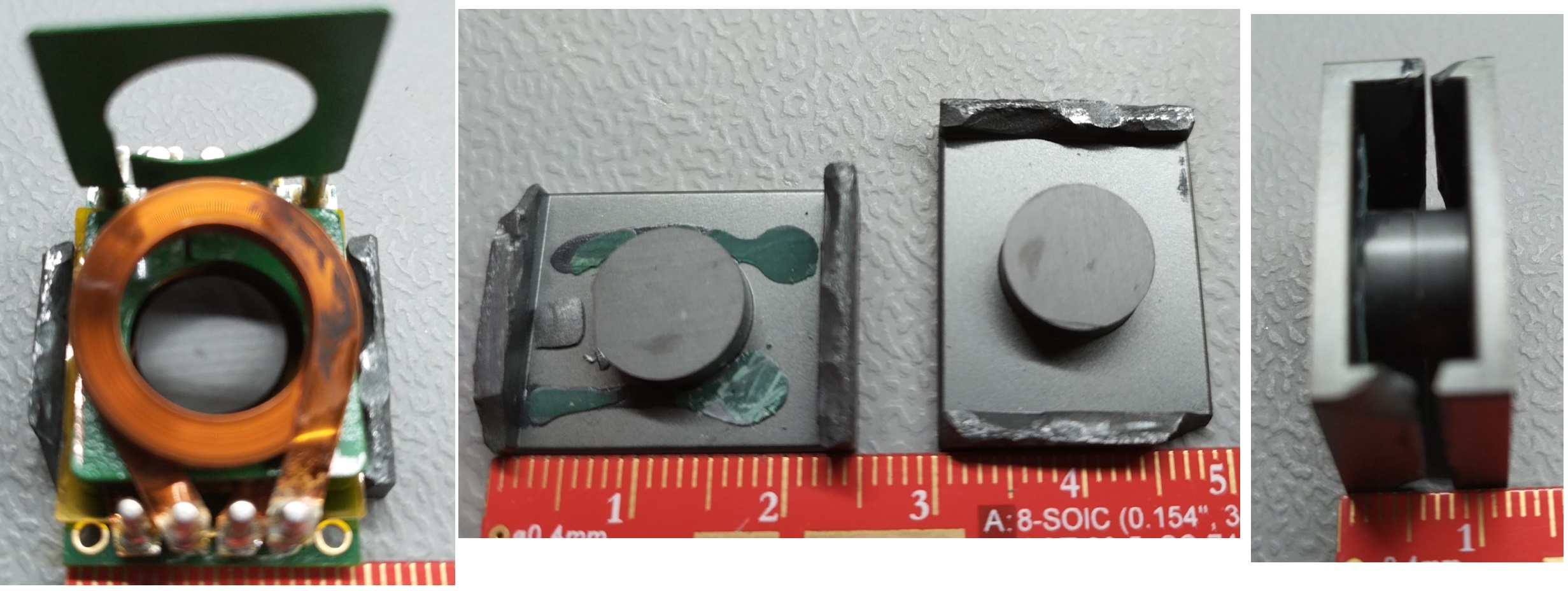

Ich habe einen (aufgeschnittenen) Übertrager und brauche für eine
Berechnung die Querschnittsfläche AC ("cross-sectional area of the core
in cm2")
Wie misst man die bzw. welche Fläche ist hier bei so einem
Planartransformer relevant?

Überall da wo sich die beiden Kernhälften berühren. In der Mitte auf
jeden Fall. Ich nehme mal an, im äußeren Teil haben die Kerne auch mal
zusammengehangen? Und du hast den Spalt erst bei der Demontage rein
gemacht?
von Niklas M. (nik23)
Die Kerne waren sehr gut verklebt, musste ich aufschneiden.
Der ER23 ist es nicht, die Außenamessungen sind ca. 25mmx19mm, außen
5,8mm hoch, 2,3mm Wandstärke der Schenkel. Der runde Teil hat 10,4mm
Durchmesser.
Das wäre dann eine Gesamtberührfläche von (19mm*2,3mm)*2 + (5,2mm)²*3,14
= 1,72cm² ? Wobei der Querschnitt dann die Hälfte sein sollte, also
0,86cm² ?
Danke db1uq,
aber der PC95ER25 passt nicht ganz, der mittlere Teil ist deutlich zu
klein. Auch die restlichen Kerne aus dem TDK Katalog passen nicht
wirklich.
Es geht um diesen Übertrager:
https://www.coilcraft.com/en-us/products/transformers/planar-transformers/planar/pl300/pl300-104l/
Das Datenblatt ist leider sehr wenig aussagekräftig und zurückhaltend,
also habe ich mal aufgeschnitten.... Worst Case hat Coilcraft eigene
Kerne.
> Durchmesser.
Niklas M. schrieb:
> (5,2mm)²*3,14
Hallo, vorsicht, ich rechne mal:
Kreisfläche A = Pi mal Radius².
Hier also A = (5,2mm)²* 3,1415926 = 85 mm²
Man stelle sich den Ferritkern als magnetischen Kreis vor. Wenn man nun
ausgehend vom runden Mittelteil den außen umschließenden Teil gedanklich
zu einem Stab verformt und diesen zum Kreis umbiegt, erhält man einen
geschlossenen magnetischen Kreis. Somit gilt der runde Mittelteil als
Flächen-Maß.
"Der Kernquerschnitt ist die Summe beider Seitenschänkel"
wäre dann 2x(0,23cm*1,9cm) = 0,875cm²
Der runde Teil hat 0,85cm². Passt also ungefähr zusammen und liegt auch
in der richtigen Größenordnung. Danke vielmals!
Ich habe erstens mehrere Übertrager rumliegen, eine Säge liegt auch da
und ich war ehrlich gesagt neugierig, wie er aufgebaut ist. Sehr
interessante interne Konstruktion mit den 4 lackierten (grünen)
Kupferblechen als Sekundärspule und den 2x 8 Wicklungen Flachdraht als
Primärspule dazwischen.
Windungsanzahl sieht man übrigens bei der Konstruktion auch von außen
(Mikroskop hilft ;-) )
