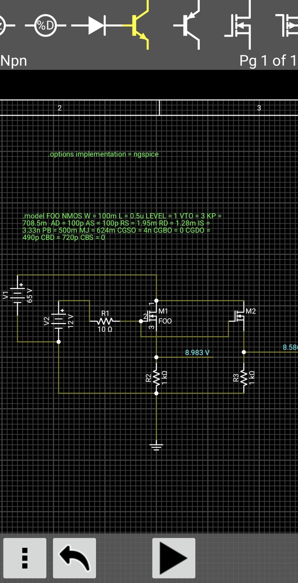

Ich habe ein Problem mit der
CircuitSafari Simulationsproblem: MOSFET schaltet nicht vollständig
durch.
ich habe ein kritisches Problem mit der CircuitSafari-App, bei dem ein
MOSFET in meinen Simulationen konsequent nicht vollständig
durchschaltet. Trotz einer Gate-Ansteuerung von vollen 12V verbleibt die
Source-Spannung bei etwa 8.8V. Dieses Problem tritt auch in
vereinfachten Testschaltungen und mit verschiedenen MOSFET-Modellen
(einschließlich externer, herstellerdefinierter Modelle) sowie sogar bei
NPN Transistoren auf.
Ich habe umfassende Schritte zur Fehlerbehebung unternommen und gängige
Ursachen ausgeschlossen:
 * NaN-Werte behoben: Manuelle Korrektur von "NaN"-Werten für
MOSFET-Parameter (W, L, AD, AS) in der GUI; diese Korrekturen blieben
nach dem Speichern/Laden erhalten.
 * Explizite .model-Direktive: Eine .model-Direktive wurde dem
SPICE-Code hinzugefügt, um alle MOSFET-Parameter (LEVEL, VTO, KP, W, L,
AD, AS, RS, RD, IS, etc.) explizit zu definieren und den KP-Wert zu
korrigieren.
 * Gate-Treiber & PWM überprüft: Der Gate-Treiber (MCP1407,
nicht-invertierend) und die 12V PWM-Signalamplitude wurden als korrekt
bestätigt.
 * Komplette Neuinstallation: Eine vollständige Deinstallation und
Neuinstallation der App (inklusive Projektsicherung und Systemneustart)
wurde durchgeführt.
 * Simulator-Implementierungen getestet: Alle vier verfügbaren
Simulator-Implementierungen (.options implementation=ngspice, spice3f5,
logipipe, xspice) wurden systematisch getestet. Das Problem besteht bei
allen weiterhin.
 * Externes Modell getestet: Ein externes, herstellerdefiniertes
SPICE-MOSFET-Modell wurde importiert und verwendet; das identische
Problem trat dabei auf.
Was macht ich falsch ??

U_GS der beiden MOSFETs ist ~3V, das sieht doch vollkommen korrekt aus.
Willst Du 65V durchschalten, brauchst Du 75V Pulse oder P-FETs.
Jakob schrieb:
> bei dem ein MOSFET in meinen Simulationen konsequent nicht vollständig
> durchschaltet.
Das ist kein Simulationsproblem, der Mosfet wird auch in der Realität
die 65V nicht auf die Source "durchschalten".
Du hast durch die Verwendung des N-Kanal-Fets einen "Sourcefolger"
gebaut, der seine Sourcespannung so einstellt, dass sie etwas mehr als
Ugs(th) niedriger ist als die Gatespannung. Wenn die Gatespannung also
12V ist und die Ugs(th) etwa 3V, dann kommen 9V an der Source heraus.
Für diese Schaltung passt das.
Denn mal angenommen, der Mosfet würde wider besseres Wissen "voll
loslegen" und so gut leiten, dass an der Source 10V wären, dann wäre die
Ugs nur noch 12V-10V = 2V und das reicht dem Mosfet nicht mehr zum
Leiten --> er würde es sich nochmal überlegen und sperren.
Das ist übrigens ein sehr beliebter Anfängerfehler... ;-)

von Jakob (prometois)
Oh ja stimmt danke für den Hinweis
Beim P mosfet muss ich das gate aber auf 65v ziehen um den Mosfet
Aus zu schalten
Dan kann ich doch Common source Schaltung machen zwischen Drain und
Wiederstand abgreifen ist das nicht besser ?
