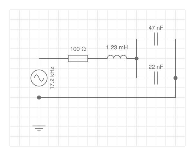

Über eine handelsübliche Soundkarte erzeuge ich ein
17,2 kHz-Sinus-Testsignal. Der Aufbau besteht aus einem
Serienschwingkreis:
Soundkartenausgang → 100 Ω → Spule (1,23 mH, 2 Ω; alte DCF77-Antenne) →
69 nF (47 nF + 22 nF parallel, Polypropylen-Kondensatoren) → GND
Die Anordnung am Oszilloskop sieht so aus:
Audio-Signal ──┬── CH1 (X)
             [100 Ω]
             [Spule]
               ├── CH2 (Y)
           [Kondensator]
              GND

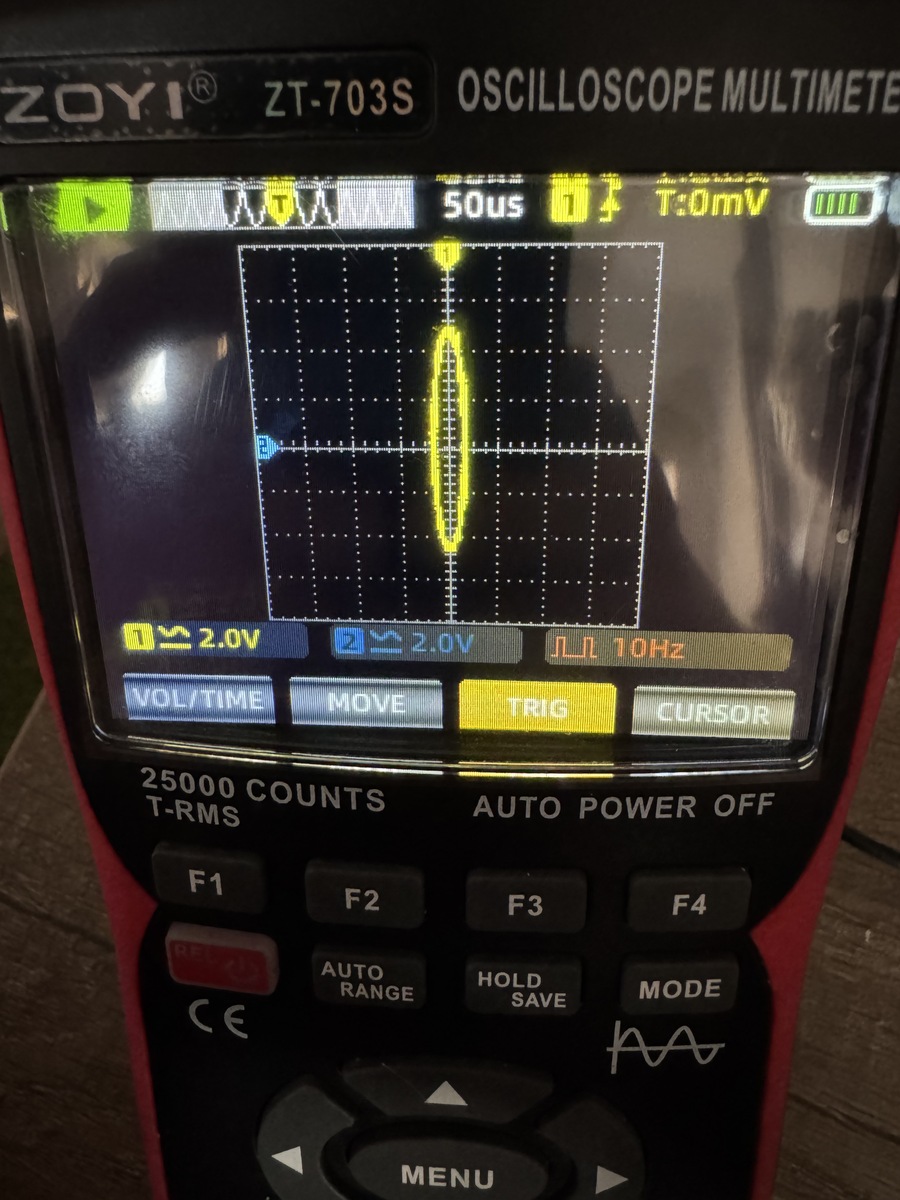

Am Oszilloskop erwarte ich eigentlich eine diagonale Linie (bei
Resonanz), sehe aber eine Ellipse.

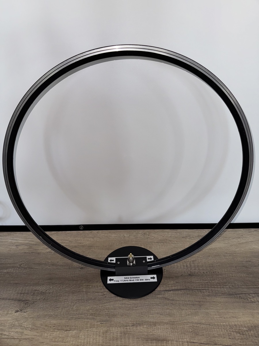

Ich möchte jedoch sicherstellen, dass ich mit meiner selbstgebauten
Bikeloop (28”, 99 m 0,6 mm Kupferlackdraht, 3,68 mH, 3 Ω, 22 nF
Kondensator parallel, 5 cm Lücke) das Maximum herausholen kann.

Anbei habe ich meine Schaltung mal hochgeladen. Nur um Missverständnisse
meinerseits zu vermeiden.
Wo greife ich CH1, CH2, GND mit dem Oszi genau ab?
Wenn ich das Oszi wieder auf normal umstelle müssen im Resonazfall die
Amplituden von CH1 und 2 gleich groß sein oder?

Ich habe die Frequenz mal von etwa 8-22kHz durchgefahren, einen
deutliche Vergrößerung konnte ich nicht feststellen, ehr ein starken
Einbruch ab ca. 18kHz.
Ist die Resonanz so breit verteilt?

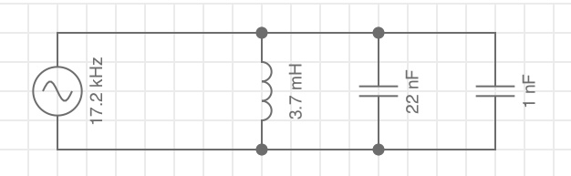

Vielleicht hat in deinen Aufbau die Quelle eine viel größere
Impedanz als 100 Ohm. Mach den Test doch mal als
Parallelschwingkreis. Koppel die Quelle mal mit einen
1nF Kondensator an den Parallelschwingkreis.

In dem Viedeo ist ganz schwach eine Resonanz bei etwa 10kHz
zu erkennen. Das bedeutet die Betriebsgüte ist sehr schlecht.

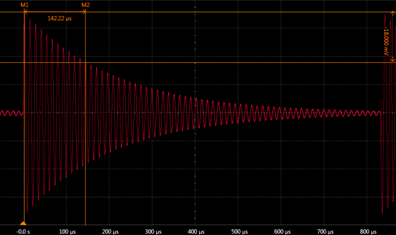

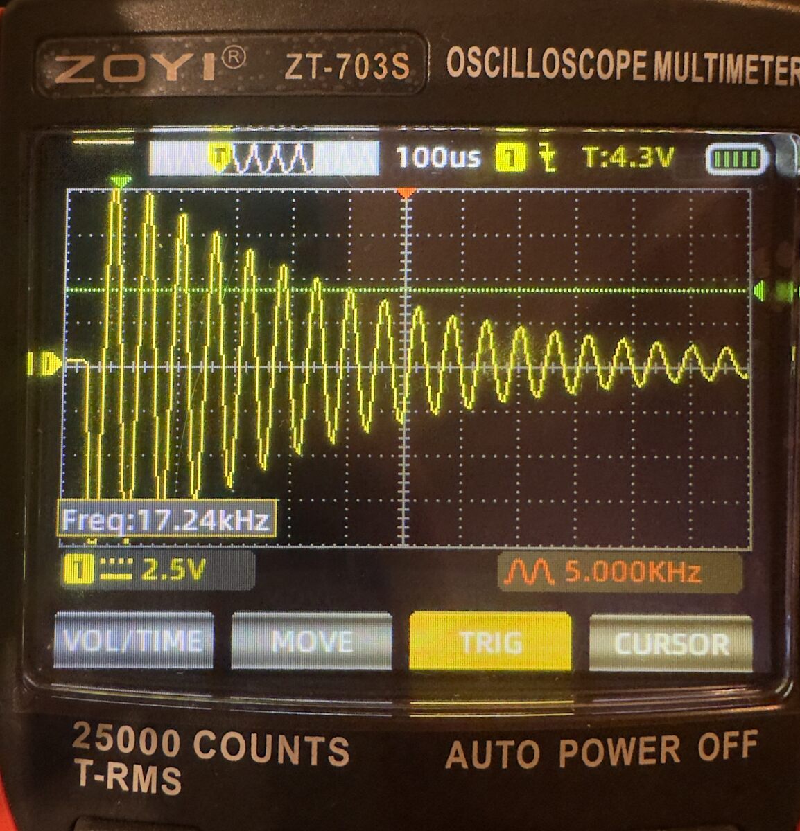

von Uwe (uhi)
Die Resonanzfrequenz lässt sich mit dem Oszi messen, indem man kurz eine
Gleichspannung anlegt und wieder wegnimmt, zB 1.5V-Batterie. Sollte eine
saubere abklingende Sinusschwingung ergeben. Wenn nicht, hat die Spule
vielleicht einen Windungsschluss. Die Felge ist durchgesägt, oder?
von Rick (rick)
Alternativ mit einem Signalgenerator (o.ä.) ein Rechtecksignal mit
niedriger Frequenz (z.B. 10 Hz) erzeugen und das Signal als Draht über
die Spule der Antenne legen.
Dann kann man mit dem Oszilloskop die Eigenresonanz und die Güte
(=Abklingverhalten) bestimmen.
Die Kapazität des 1:10 Tastkopfes verstimmt die Frequenz etwas, aber das
kann man rausrechnen.

Jetzt seh ich's erst: Da sind 100 Ohm im Schwingkreis, das reduziert die
Güte stark (gegenüber den 2 Ohm der Spule). Daher ist die Resonanzkurve
seeeehr breit. Besser wäre, den Schwingkreis "allein zu lassen", also L
und C und sonst nichts, und den Signalgenerator so lose wie möglich
anzukoppeln (100k oder ein 1nF in Reihe zum Signalgenerator).

Lass den Widerstand drinn und zusatzlich noch ein 1nF Kondensator
in Reihe. Und mach aus dein Reihenschwingkreis ein Parallelschwingkreis.
Und dann teste noch mal.

> Die eigentliche Bikeloop ist 5cm Breite zersägt und besitzt keinen
> Vorwiderstand.
Auch keine Speichen mehr drin, die die Schleife kurzschliessen?

Die Bikeloop ist ohne Speichen und besitzt auch wie geschrieben keinen
Vorwiderstand, den habe ich nur bei dem Testsender verbaut.
Testsender
Reihenschwingkreis: Soundkartenausgang 17,2kHz Sinus→ 100 Ω → Spule
(1,23 mH, 2Ω; alte DCF77-Antenne) → 69 nF (47 nF + 22 nF parallel,

von Hp M. (nachtmix)
Ankopplung des Generators über 1nF wird noch zu stark sein, und ein
Widerstand gehört da überhaupt nicht hin. 1nF hat bei 17,2 kHz nur noch
9kOhm und dann dämpft der reelle Ausgangswiderstand des Generators.
 Ich tendiere eher zu vllt 50pF oder noch weniger.
Das Scope koppelt man mit einen 10:1 Tastkopf direkt an den Schwingkreis
an.
Für eine hohe Güte von Schwingkreisen strebt man ein hohes
L/C-Verhältnis an.
Da die Induktivität mit dem Quadrat der Windungszahl steigt, wickelt man
im Bedarfsfall besser noch ein paar Windungen drauf, als den
Schwingkreiskondensator nennenswert zu vergrössern.

von Günter L. (Firma: Privat) (guenter_l)
>L/C-Verhältnis an.
Das L/C-Verhältnis bestimmt nicht die Güte eines Schwingkreises,
die Verluste bestimmen die Güte des Schwingkreises.
von Christopher schrieb:
>Inzwischen habe ich zusätzlich einen Verstärker zwischen Generator und
>Antenne geschaltet, um die Resonanz besser bestimmen zu können.
Was für ein Verstärker?
Zeige mal die Schaltung. Wie viele Windungen hast du auf die
Felge gewickelt? Wie hast du nun die Resonanz bestimmt,
mit Reihen- oder Parallelschwingkreis?

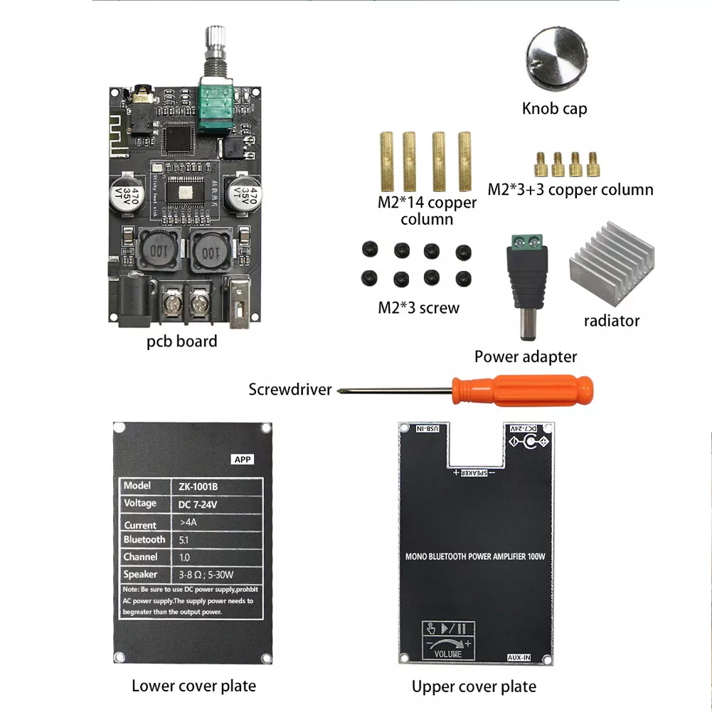

von Christopher (shelby)
Mit einem „100 W Bluetooth-Verstärkermodul ZK-1001B (Monokanal)“ habe
ich einen Sweep von 0–22 kHz durchgeführt (Signal über den
Klinkeneingang eingespeist).
An den Lautsprecherausgang (Speakers ±) habe ich die Bike-Loop direkt
angeschlossen.
Diese besitzt aktuell ca. 3,7 mH Induktivität (gewickelt aus 99 m 0,6 mm
Kupferlackdraht).
Parallel zu den Windungen sind zwei Kondensatoren mit einer
Gesamtkapazität von ca. 23 nF verlötet (siehe Anhang).
Mit einem Oszilloskop habe ich während des Sweeps beobachtet, bei
welcher Frequenz die Amplitude am größten war.
Ein Feintuning sollte sich vermutlich mit einem zusätzlichen
Trimmkondensator realisieren lassen. Ich habe aber den Eindruck, dass
die Resonanzfrequenz bereits ziemlich gut passt.
Erstaunlich, dass du bei dieser Schaltung überhaupt ein Maximum gefunden
hast.
Gewöhnlich ist der Innenwiderstand solcher Endstufen so gering, dass es
ihnen egal ist, ob du sie mit 2 Ohm oder 200 Ohm belastest.
>angeschlossen.
So geht das nicht. Die Kopplung ist viel zu fest.
Die niedrige Impedanz des Verstärkers macht die Güte
des Schwingkreises kaputt. Bitte schalte ein Koppelkondensator
vom Verstärker zum Schwingkreis. Der sollte so etwa
1/20 bis 1/100 des Schwingkreiskondensators sein.
Oh je!
100 PMPO Watts, oder vllt ist 100 W der Name der Firma?
Die aufgedruckten 30W für den Lautsprecher dürften der Wahrheit näher
kommen.
Ein Class-D Brückenverstärker, fast schon ein Netzteil.
Das erklärt auch, weshalb der Innenwiderstand bei hohen Frequenzen so
groß wird, und weshalb man Resonanzerscheinungen erlebt, wenn sich
Verzerrungen des Eingangssignals mit der Schaltfrequenz überlagern.

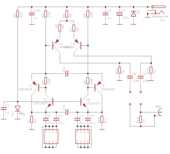

von Dieter P. (low_pow)
Die vielen Störungen im häuslichen Umfeld sind ein Problem, richtig.
Ein einfaches Testsignal kann trotzdem nützlich sein.Bei der gezeigten
Schaltung wird ein Ferritstab mit ca 10 cm Länge verwendet, die Spule
sollte verschiebbar sein, um auf die SAQ-Frequenz zu kommen.
Die Reichweite dürfte bei ca 2m ... 5m je nach Empfänger und Störungen
sein.
Zur Frequenz-Feineinstellung könnte in die Plusleitung ein Poti mit
ca 5 kOhm gelegt werden.Damit sollte eine Frequenzänderung von mehr
als 100 Hz möglich sein.
Der SAQ-Empfang selbst ist eine Sache für sich, wenn die Antenne in
einem Raum nur um einen Meter verschoben wird, kann es völlig anders
sein.
SAQ nur nachweisen, dazu reicht hier eine Spule mit Ferritantenne, kein
Schwingkreis.Vorverstärker und PC.Guter Empfang sieht aber anders aus.
ich möchte mich noch einmal zu Wort melden, nachdem ich bei der letzten
Aussendung leider kein Glück hatte.
Am 25.10.2025 gibt es wieder eine SAQ-Aussendung (Transmission
Schedule):
  •  15:20 CEST (13:20 UTC): Beginn des Live-YouTube-Streams
  •  15:30 CEST (13:30 UTC): Anlauf des Alexanderson-Generators
  •  16:00 CEST (14:00 UTC): Übertragung der Botschaft
Mittlerweile habe ich meine Bikeloop mit einem Drehkondensator etwas
verändert (siehe Anhang).
Die Koppelschleife entspricht 1/5 des Hauptdurchmessers und besteht aus
einem RG58-Kabel, wobei der Schirm in der Mitte der Schleife
unterbrochen ist und das Ende der Schleife mit dem Schirm des Anfangs
verbunden wurde.
>Dennoch stellen sich mir ein paar Fragen:
>Ist eine Koppelschleife zwingend notwendig, oder kann ich auch direkt
>mit der Hauptwicklung auf einen SDR gehen? (Der MSi-SDR deckt diesen
>Frequenzbereich problemlos ab.)
Wieviel Windungen hat denn deine Loop?
Hast du sie denn mit einen Kondensator auf
Resonanz gebracht? Wenn der Empfängereingang
hochohmig ist, zum Beispiel einen FET am Eingang
hat, brauchst du keine Koppelwindung, da kannst du
dann direkt drauf gehen. Ansonsten soll ja die
Koppelwindung auf eine niedrige Eingangsimpedanz
runter transformieren.

von Mario M. (thelonging)
Da hat der TO wohl schon darauf geachtet.
von Günter R. (guenter-dl7la) Benutzerseite
sorry, mea culpa, wer gründlich liest, ist im Vorteil...

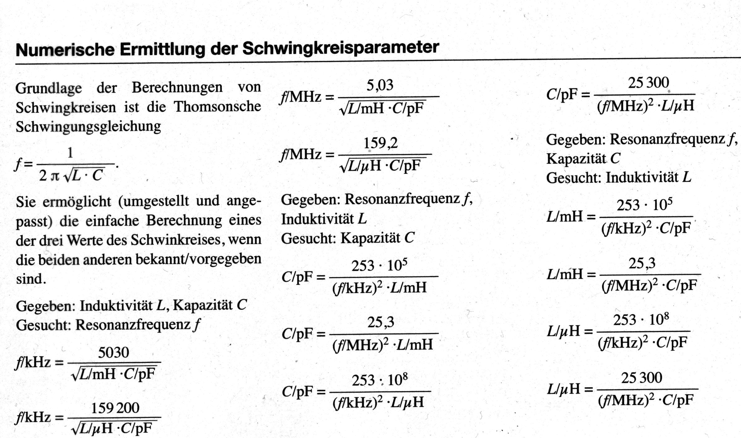

Hier kann man die Induktivität prima berechnen.
Und dann mit der Thomsonschen Schwingungsformel
den dazu gehörenden Kondensator berechnen.

von Al (almond)
> ich möchte demnächst SAQ auf 17,2 kHz CW empfangen und habe dazu ein
> paar grundlegende Verständnisfragen
"Demnächst" war ja gestern, SAQ sendete zum UN-Tag am 24. Oktober.
Und wie war der Empfang?
Ich habe mir noch eine Rahmenantenne wie folgt aufgebaut:
Kantenlänge: 90cm
Drahtstärke: 0,8mm
Windungen: ca. 56 (ca. 1-1,5mm Abstand zwischen jeder Wicklung)
Induktivität der Spule: 6,31mH
Widerstand der Wicklung: 7,2Ohm
Festkapazität + Drehkondensator (parallel zur Spule): 12,5-13,8nF
einstellbar. (rechnerisch müsste die Resonanz bei 13,569nF liegen)
verbunden wurde. (Abstand zur Hauptspule 3-5cm)
Empfänger war ein MSi-SDR Stick direkt auf 17,2kHz geschaut (ja der kann
so tief) und dann nochmal mit einen 10MHz Upconverter auf 10017,2 kHz.
-Ausrichtung längs nach Grimeton.
-Entfernung 760km
-Höchsten Berg in der Pampa ausgesucht.
Alles ohne Erfolg :(
Wie ist denn die Eingangsimpedanz deines Empfängers?
>einem RG58-Kabel,
Das wird zu wenig sein. Bestimme den Resonanzwiderstand
deiner Loop, und transformiere dann runter auf 50 Ohm, wenn der
Empfängereingang 50 Ohm hat, oder auf die Impedanz
die dein Empfängereingang hat. Angenommen deine Loop
hat 5000 Ohm Resonanzwiderstand und du willst auf
50 Ohm runtertransformieren, 5000 durch 50 = 100
Die Impedanztransformation der Wicklungen ist Quadratisch
mit den Windungszahlen. Also mußt du noch die
Wurzel aus 100 ziehen = 10.
Deine Loop hat 56 Windungen, 56 durch 10 = 5,6.
Also sollte deine Koppelwicklung etwa 5 Windungen haben,
mit den vollen Durchmesser deiner Loop, und nicht 1/5
deiner Loop.
Würde ich nicht machen.
Einfach mal die 17,2 kHz direkt in den hörbaren Bereich mischen,
und ein NF-Verstärker mit hoher Verstärkung nachschalten,
Direktmischprinzip.
Die 17,2kHz mit einen Oszillator 18kHz oder 16,4kHz mischen,
ergibt dann einen schönen Ton von 800Hz.

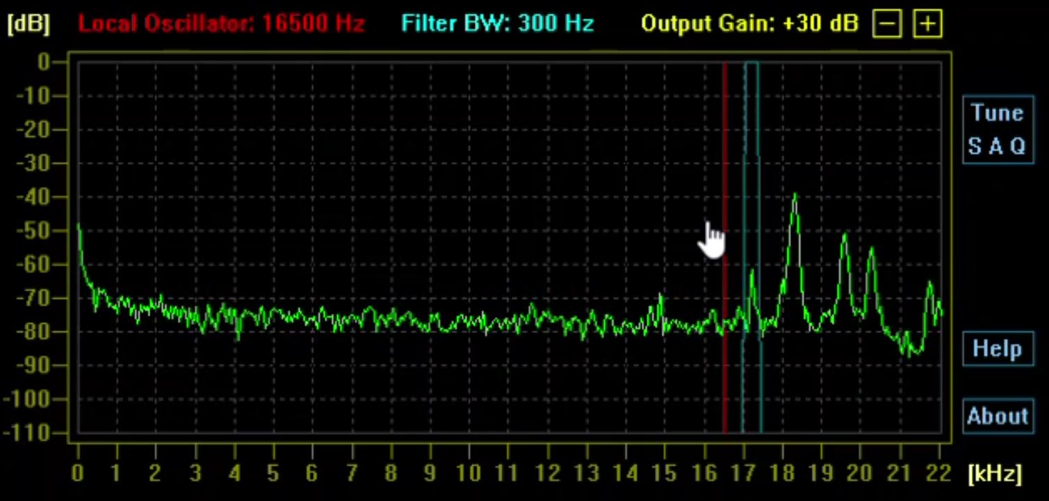

von Ferdinand H. (Firma: Rentier) (bastler1958)
Empfangsbericht vom 24.10.2024 aus Oberbayern
Seit längerer Zeit hatte ich mich mit dem Empfang von SAQ Grimme
beschäftigt. Mir war der dargestellte Aufwand mit super rauscharmen VV
und Upconverter immer zu hoch. Meiner Meinung sollte es möglich sein,
mit einfachstem Equipment den Sender empfangen zu können. Schließlich
konnte man das vor 100 Jahren auch.
Also bastelte ich das, was ich vor vielen Jahren gelernt hatte:
1. Antenne eine Loop mit ca. 90cm Durchmesser und einer Windung RG214,
aufgewickelt auf einen Hula- Hopp- Reifen von Otto
*https://www.otto.de/p/ramroxx-hula-hoop-reifen-fitness-reifen-8-teile-gepolstert-durchmesser-einstellbar-grau-gruen-S0E1N09W/#ech=29395572
Höhe über Grund ca. 4,0m;
Abstand zum Empfänger = Laptop ca. 4,0m
2. einen Impedanzwandler, Eingang Impulsübertrager aus einer
Energiesparlampe mit Windungsverhältnis 1:4
3. einen Impedanzwandler, 1- stufig, gain ca. 40 dB
4. als "Empfänger" die Soundkarte des Laptops Dell Precision M4800
5.dazu die Software "SAQrx", Bandbreite auf 300 Hz gestellt.
Standort außerhalb des Dorfes, nächstes Haus mit PV >300m weg.
 48° 6'27.07"N;  12°33'33.39"E
Ergebnis:
Der Empfang war die gesamte Zeit, von Beginn der Testsendung gegen 15:45
bis zum Ende der Aussendung gegen 16:08, bestens. SNR ca. 15 dB.
Die Empfindlichkeit war so hoch, dass Bewegungen der Maus deutlich im
Hintergrundgeräusch zu hören waren. Eine höhere Verstärkung des VV hätte
nichts gebracht.
Hörbeispiele, die Schaltung als Eagle und pdf- Datei und die KML-Datei
des Standortes gibt es hier:
*https://www.dropbox.com/scl/fo/s86s5d2t9hhbuapfnult1/AP_2A_7HHlSU7j6xcvFAIpQ?rlkey=lzzn49rhlb8zso9m5p81j78n1&dl=0
