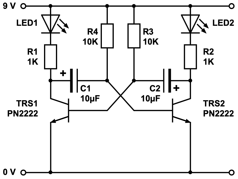

Hallo, ich bin neu hier und wil Wissen, wie man einen Wechselblinker
analysiert. Bei Widerständen wendet man ja den Maschenstromverfahren.
Aber welche Methode bei Transistoren und Kondensatoren? Und was soll man
da ausrechenen und wie?
Danke im vorraus.

Die Schaltzeiten der Wechselschaltung, abhängig von den Lade- und
Entladezeiten der Kundensatoren?
Die Kapazität der Kondensatoren in Bezug zum Lade- und Entldestrom?
Die Spannungsfestigkeit und den Maximalstrom für die Transitoren?
Du solltest die Aufgabenstellung schon etwas genauer benennen. Das "wie"
kannst Du ja einmal vortragen, wir helfen Dir dann beim korregieren.

Bevor du Details daran berechnest, mach dir erst einmal klar, wie er
funktioniert. Zum Schluss kannst du dir dann noch Gedanken machen, warum
er überhaupt startet ;-)

Ich vermute mal, dass die Frage auf "Strom durch R1 ist x mA und
Spannungsabfall über ihm ist y mV" abzielt. Das ist eine statische
Betrachtung. Die taugt hier begrenzt. Statisch ist das Ganze in
ausgewählten Zeitabschnitten, wenn zum Beispiel einer der Transistoren
durchgeschaltet ist und der Basis des anderen gerade "den Saft abgräbt".
Aber das ist sehr kurze Zeit später schon wieder anders.
Die Schulbuch-"Analyse" des statischen Zustands ist also nicht möglich.
Ansonsten ist von den Vorpostern weitgehend alles gesagt.
Ansonsten bei falstad.com in den Online-Simulator hacken und
ausprobieren.

Die Gleichungen kann man aufstellen, wenn man die Transistorgleichung
für die Stöme hinzunimmt. Nur auflösen der Gleichungen ist dann
umständlich. Hier bediene man sich dann wxmaxima, das auch mit Variablen
in Gleichungen umgehen kann.

In der Realität würde ich diese Schaltung nicht mit wesentlich mehr als
5V Betriebsspannung betreiben. Grund ist die begrenzte
Sperrspannungsfestigkeit der Basis-Emitter-Strecken. Bei geringer
Überschreitung führt Dies zu kürzeren Zeiten, bei höheren
Überschreitungen werden die Transistoren irreversibel geschädigt. Daher
würde man real jeweils eine Diode (1n4148 o.Ä.) vor die Basis schalten.

Eine gute Schaltung um zu lernen, denn es stellt sich an der Basis der
Transistoren (abwechselnd) eine NEGATIVE Spannung ein, durch die
umgeschalteten Kondensatoren.
Im wesentlichen berechnet sich die Schaltung durch RC Zeitkonstante,
aber man muss halt wissen von welcher auf welche Spannung umgeschaltet
wird.
Zudem gibt es noch die Startbedingungen, bei perfekt gleichen Bauteilen
würde die Schaltung nicht starten. Etwas eingestreutes Rauschen hilft,
wie bei jedem Oszillator.

Die Schaltung steht schon seit den Hochzeiten von Germaniumtransistoren
in Elektronikeinführungsbüchern - ohne irgendwelche zusätzlichen Dioden.
Und sie funktioniert schon ewig mit 9V Blockbatterien.
Also keine Panik ...
Solange die Widerstände nicht verkleinert werden und die Kondensatoren
nicht viel vergrößert werden, überleben das die Transistoren bei 9V. Vor
ein paar Jahren gingen erst bei einem Sohn eines Kollegen deshalb immer
die Transistoren kaputt und wußte sich nicht mehr zu helfen, bis er auf
den Effekt hingewiesen wurde.

Boh ey, wie ahnungslos kann man sein, UBEreverse war früher viel höher,
der OC24 hatte 80V, der 2N3055 13V.
Beitrag "Re: Transistoren - Die-Bilder"
Was früher ging, geht heute nicht mehr, ist doch die Dotierung viel
kräftiger geworden, auch bei 2N3055.
Also lern endlich mal was dazu und erkläre nicht ständig dass du lieber
dumm bleiben willst.
Also ja, ab 6V braucht man Sperrdioden in der Schaltung, wenn man nicht
massiv an Zeitverzögerung pro uF verlieren will.

Naja, bei der Aufladung muß man noch die BE-Flußspannung und den Abfall
an den LEDs beachten, das macht dann etwa 9V - .7V - 2V = 6.3V. Und in
Sperrrichtung muß man noch .2V an CE abziehen, d.h. die Basis sieht
~6.1V.
Der Durchbruch erfolgt erst bei ~8V.
Sie startet auch nicht, wenn man die Spannung sehr langsam ansteigen
läßt. Dann leuchten beide LEDs. Mit einem Labornetzteil läßt sich das
schön demonstrieren.

Weil bisher niemand auf die eigentliche Frage eingegangen ist: Man
ersetzt die Transistoren durch gesteuerte Stromquellen. Dann kann man
wieder seine Gleichungen für die Maschen bzw. Knoten aufstellen. Im
Großsignalfall (d.h. ein Transistor voll durchegschaltet) sind die
Gleichungen aber dann nichtlinear. Wenn man den Wechelblinker also
tatsächlich auf Papier berechnen will, muss man für beide Fälle (ein
Transistor eingschaltet, der andere aus, und anders herunm) getrennte
Gleichungen aufstellen. Und vielleicht braucht man auch für den
Umschaltmoment (beide Tranistoren so halb eingeschaltet) ein eigenes
Gleichungsystem.
Alles in allem wird einem schnell klar warum LTspice erfunden worden
ist...
