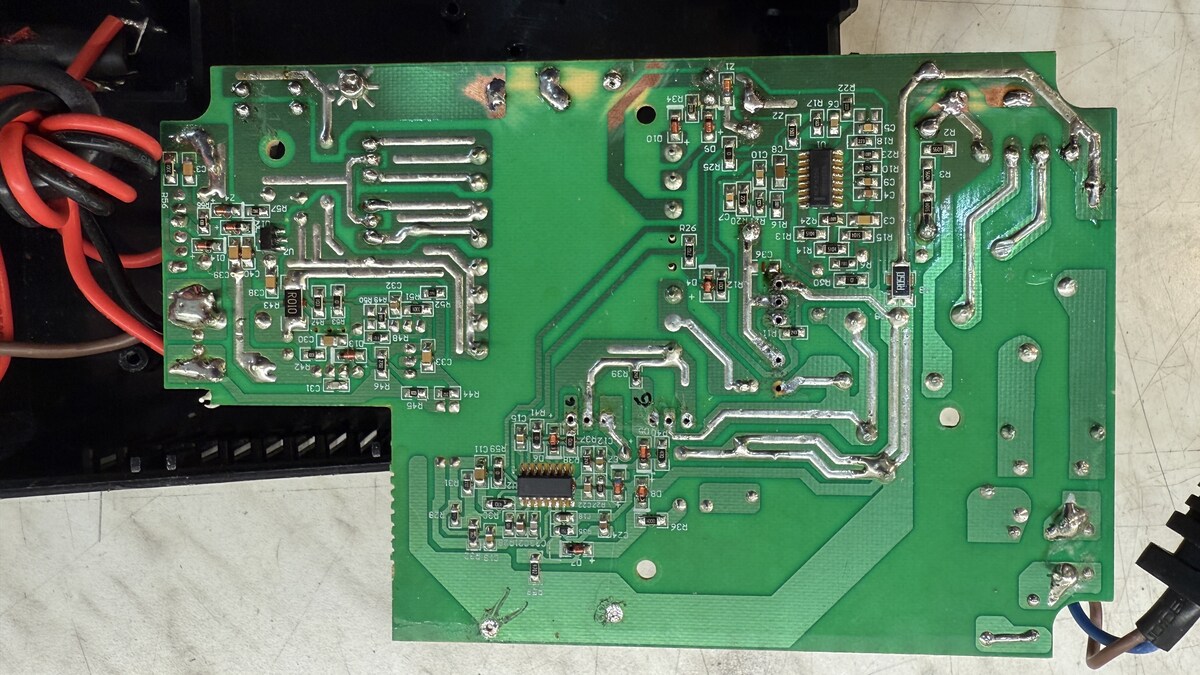

Ein Freund gab mir ein defektes Netzteil um es vielleicht doch noch zu
retten (er hatte es schon abgeschrieben). Es handelt sich um ein WAECO
CoolPower MPS50 für die Versorgung eines 12Volt Kompressorkühlschrankes
an 230Volt.
Ich hatte Hoffnung weil es sich oberflächlich lediglich um einen
Wasserschaden handelte: man konnte deutlich die Spuren auf der Platine
sehen und ganz am Rand waren einzelne Bauteilpins weggefault. Die 230
Volt Sicherung ist noch intakt. Nach der Reparatur der defekten Pins
passiert beim Einschalten aber gar nichts, nach einem kurzen Impuls eine
Aufnahme von ca. 0,2Watt. Die beiden HV Kondensatoren haben 320Volt DC
anliegen.
Die Platine ist von Powertronics TMPS-50A:
NCP1605 als PFC Controller mit 20N60C3 und YG972S6, alle ok
L6599 als SMPS Controller mit 2 x IRF740, beide ok

von Torsten B. (butterbrotstern)
Als Erstes würde ich die Platine waschen. Einen Schuss Isopropanol
drauf, in Plastikfolie oder -tüte gegen Verdunstung eingepackt
einweichen lassen  und mit alter Zahnbürste vorsichtig den
hygroskopischen Schmodder (Flussmittel etc.) zwischen den Pins und
Leiterbahnen wegschrubben. Dann nochmal mit frischen Iso nachspülen.
70% Isopropylalkohol hat den Vorteil, dass er auch wasserlösliche Salze
entfernt.
Dann einen Schaltplan zeichnen. Bei einer so übersichtlichen Platine ist
das eine gute Übung. So haben alle interessierten Reparateure etwas
davon.
Mit Plan ist der Fehler schnell gefunden.
> Was passiert ohne Optokoppler?
Zwei Möglichkeiten. Entweder läuft der Wandler ungeregelt mit 100%
Leistung ohne Rücksicht auf die Ausgangsspannung oder der PWM-Regler
merkts und schaltet über eine Schutzschaltung ab.
> Bzw. Ersatz durch einen Trimmer? Das würde doch zumindest
> eingrenzen ob es nun die Primär oder Sekundärseite ist.
Falscher Ansatz. Du musst zuerst mal nachmessen, ob der
Zwischenkreiskondensator auf brauchbare Spannung aufgeladen wird
(Vorsicht: 340Vdc, bei aktiver PFC-Stufe gerne 400..420Vdc) und ob die
Spannungsversorgung des PWM-Reglers funktioniert.
Dann kann man weiter schauen, welcher Pin des PWM-Reglers nicht in einem
Zustand ist, der einen Lauf des Reglers erlaubt.
Und nochmal Vorsicht: Einmal beim IC abgerutscht -> BOOM

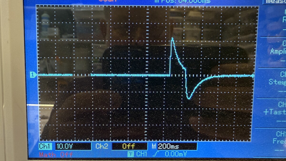

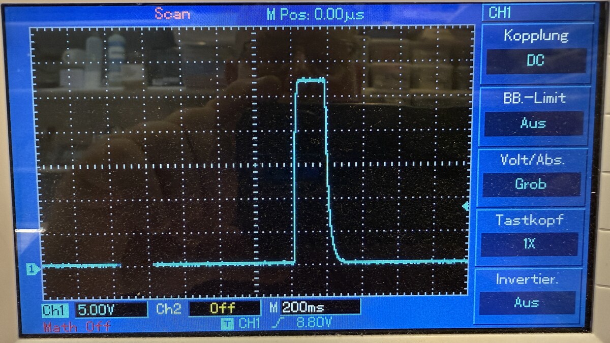

Die Frage: kommt der Peak beim Einschalten an der Sekundärseite an?
An der Stromschiene, wo auch der 817er (Feedback) dranhängt?

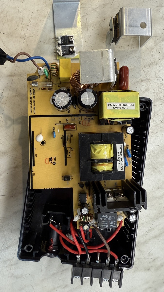

Die Etiketten auf den Magnetics (POWERTRONICS LMPS-50A und TMPS-50A)
beziehen sich direkt auf diese Bauteile. Die Platine heißt MPS50 22F
1.6mm  Rev.:0.5 .

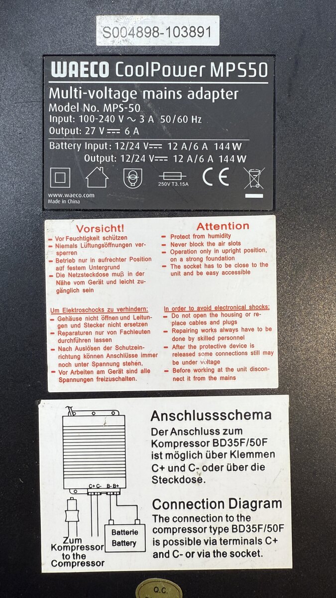

von Thomas R. (thomasr)
Torsten, vielen Dank für deine Mühen und besonders den Hinweis/Bild des
Angebotes bei Kleinanzeigen.
Leider hatte ich das Gehäuse des Netzteiles nicht zur Verfügung so daß
mir die Ausgangsspannung von 27 Volt (Sic!) entgangen ist. Das konnte
man mit Mühe auf dem Bild bei Kleinanzeigen lesen und wurde dann durch
das mittlerweile beschaffte Gehäuse bestätigt (siehe Bild).
Tatsächlich erzeugt dieser WR 27 Volt um den Inverter des Kompressors
möglichst "effizient" zu füttern. Dieser läuft allerdings auch mit 12
oder 24 Volt (und allem dazwischen) weshalb das Netzteil ebenfalls für
bis zu 24 Volt ausgelegt sein muß. Das erklärt den 78L15 der einfach nur
das 12 Volt Relais vor Überspannung (24 Volt) schützt.
Aus Faulheit habe ich einfach weiter nach offensichtlichen Fehlern
gesucht und auch einen gefunden: die Spannungsversorgung für die beiden
ICs war nicht mehr gegeben. Zwei Dioden waren durchlegiert weil auf der
Ausgangsseite durch Wasser kurzgeschlossen gewesen. Die beiden hatte ich
wohl beim Durchmessen der aktiven Bauteile übersehen (Asche auf mein
Haupt!).
Entgegen der Applikationsschaltung des 1605 wird die Versorgung NICHT
aus einer Wicklung der PFC Induktivität erzeugt sondern durch eine extra
Wicklung auf dem Ausgangstrafo des 6599. Die Vcc der beiden ICs sind
gleich/verbunden aus dieser Wicklung (über die Dioden/18 Volt
Z-Diode/470µF Kondensator).
Nach Ersatz der Dioden startet das Netzteil nun mit etwas Verzögerung
Die Versorgungsspannung der ICs steigt auf 18 Volt um dann gleichzeitig
mit der Ausgangsspannung wieder einzubrechen.
Die Ausgangsspannung steigt steil an und sinkt dann wieder ab, siehe
Bild.
Der Regelkreis scheint i.O.: ziemlich genau bei 27Volt Einspeisung wird
der Optokoppler auf der Transistorseite schnell niederohmig.
Kannst Du die Messung bitte einmal mit DC-Kopplung wiederholen?
Die Ausgangsspannung ist in der Zeit, in der das Netzteil läuft, bei 27V
stabil?
Auf die Idee mit der DC Kopplung hätte ich auch kommen sollen ;-((
Es sind ziemlich genau die 27 Volt die auch gewünscht sind aber eben nur
200ms lang.
Okay, das sieht spitze aus. Damit wäre die Regelschleife
für mich erstmal als Ursache raus.
