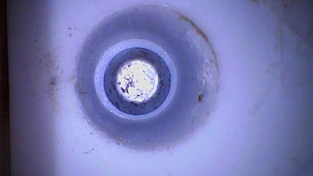

Die meisten von uns kennen die Tripelschrauben und die Schlitzschrauben
mit dem Steg im Schlitz. Aber dann gibt es noch diese 'Vielzack'
Schrauben, die man vermutlich mit einer Art Nuss oder Steckschlüssel
lösen muss.
Wie heissen die denn richtig? Und wo bekommt man das Werkzeug? Wobei
letzteres vermutlich einfacher wird, wenn der Name dieser Schraube
bekannt ist.
Wäre schön, wenn hier jemand davon Ahnung hat.
Sorry das Bild ist so mies, weil die Schraube tief versenkt ist und nur
die Ohrenkamera da überhaupt was sieht.

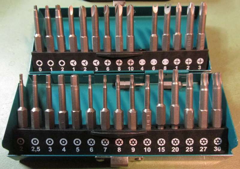

Ist es feiner als Torx gezackt? Auf dem Foto ist wirklich nichts zu
erkennnen.
https://de.wikipedia.org/wiki/Torx
da sind noch andere abgebildet, ist es eines davon?
Und unten ist ein Link auf weitere Typen:
https://de.wikipedia.org/wiki/Liste_der_Schraubenkopfantriebe

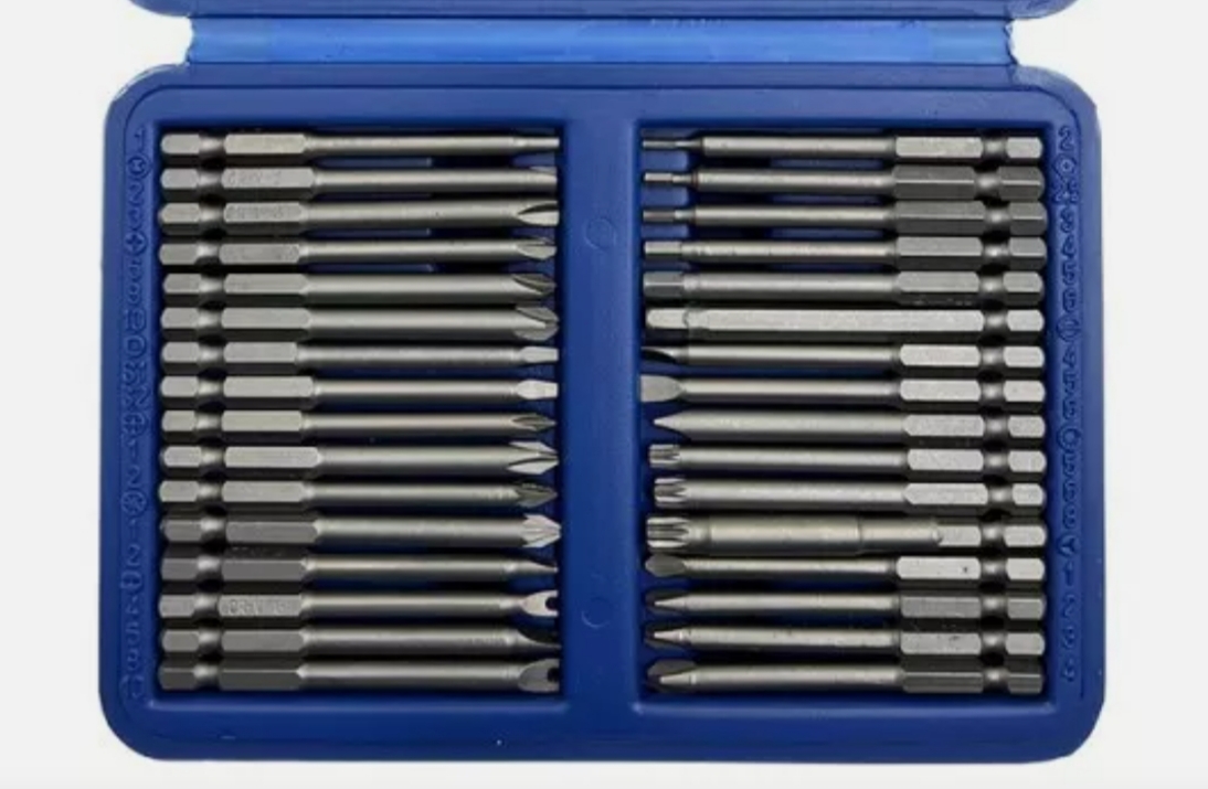

Schau halt mal, ob die da mit dabei ist:
https://www.myhomebook.de/tools/bit-schraube-antrieb

Viel feiner und die Zähne sind aussen. Die 10-Notch von Wikipedia sehen
der Schrauben am ähnlichsten, aber es sind mehr Notches (zumindest
glaube ich das) Man kann die Schraube eben nicht besser sehen als mit
der Ohrenkamera, weil sie so tief liegt. Am ähnlichsten ist die
Riffelachse von Potis.

Wieso sieht man auf den Bildern absolut überhaupt keinen Antrieb?
Rein nach den Bildern handelt es sich um eine Sicherheitsschraube wo
beim festziehen der Kopf abbricht.

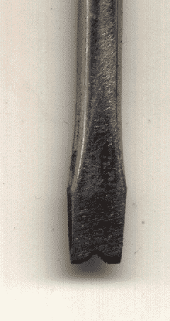

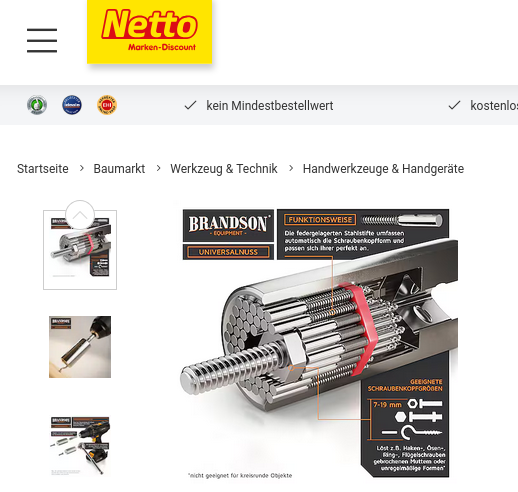

Warum nicht eine solche Schraube nehmen und als Nuss verwenden?

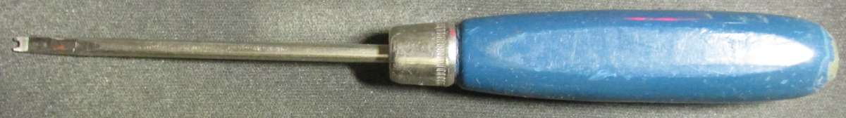

Vielleicht geht es mit sowas, wie auf dem Bild. Das müsste es auch in
kleiner mit feineren Stiften geben.

Zumindest mal sicher ohne Antrieb. Man muss sich schon ordentlich den
Helm lackiert haben um da irgendwo "Zacken" oder "Zähne" zu sehen.

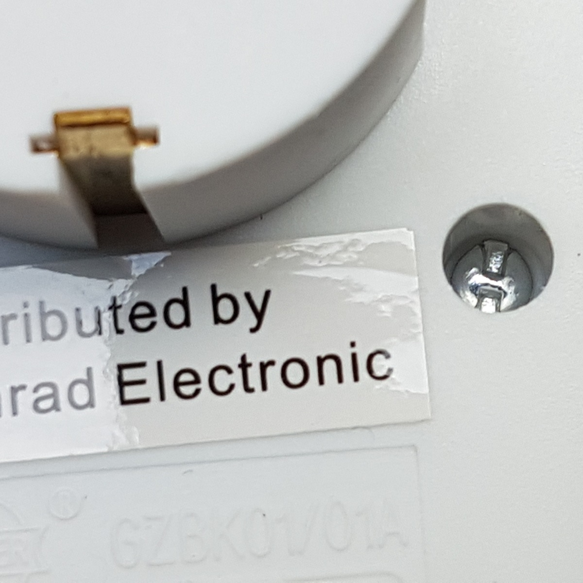

Man kann sie aber einschrauben. Dazu gibt es sicher ein Werkzeug. Und
das geht hier auch zum Rausschrauben. Und nein, es ist sicher keine
Niete. Jungs, wenn ihr sowas nicht kennt, einfach weiterblättern.  Ich
kenne die Dinger schon, aber wenn die etwas weniger tief versenkt waren,
konnte man sie mit der Spitzzange rausschrauben und wegwerfen. Das geht
hier nicht.

Das ist keine Schraube sondern ein Nagel.
Der wird eingepresst und damit ist das Ding zu.
Ausbohren und fertig.
Zum Ausbohren eine Hülse suchen oder anfertigen, die ins Loch passt und
innen den Bohrer zentrisch führt und den Nagel aussen gegen mitdrehen
bremst.
Mit Pech greift die Bohrerschneide im Kopf und dreht ihn statt
wegzubohren, also vorsichtig mit nicht zu aggressivem Bohrer nicht zu
grossem Durchmesser. Glücklicherweise sind die Nägel aus sehr weichem
Eisen.
Für Elektroniker gibt es noch die Möglichkeit, die Lötkolbenspitze mit
einem Tropfen Lötzinn hineinzustecken und damit den Nagel zu erhitzen,
dann das Gehäuse auseinanderziehen. Aber meist müsste man 4 gleichzeitig
erhitzen..

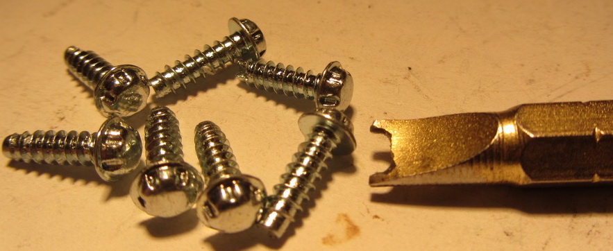

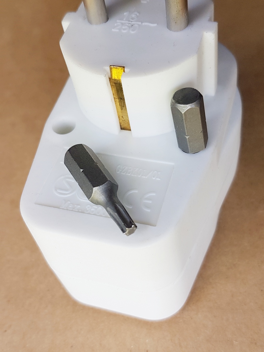

In dem Falle kann man auch nicht in die Schrauben zwei Löcher bohren um
es mit den Bits für "slottet nut" oder "spanner" zu versuchen.

Also, ich seh da auch keine Zähne, und ich hab schon genug
Steckdosenleisten zerbrechen müssen um zu wissen das da oft Niete bzw.
Nägel drin sind.
Da geht gar nix zu öffnen außer mit roher Gewalt, und dann geht es nicht
mehr zu.

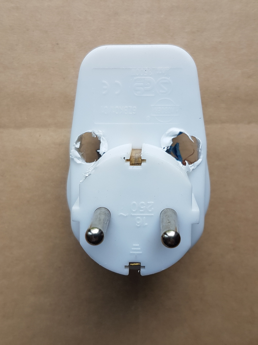

Beim Anbohren ist es mir schon passiert, dass durch die entstehende
Wärme die Schraube weiter hineingeschmolzen ist, also mal zum Abkühlen
pausieren.

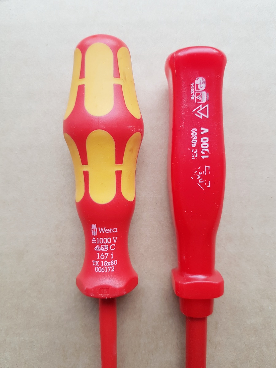

Es war nicht so einfach, die Schrauben auf der Rückseite zu öffnen. Aber
dann konnte ich zwei Stellen links und rechts finden, wo keine
Verdrahtung sitzt. Zwei lange Holzschrauben mit Tx15 und zwei schwarze
Abdeckungen dafür hatte ich noch da. Die Schrauben habe ich
sicherheitshalber noch mit Schrumpfschlauch isoliert.

Ich meine, die Geduldsschrauben hatten früher eine andere Kopfform vom
Typ mit zwei schiefen Ebenen. Die konnte man noch irgendwie packen und
drehen.

Ich kann auf dem Foto leider nichts erkennen, aber wenn sich die Frage
nach einer "Vielzack-Schraube" stellt: Schaue dir mal Werkzeug-Nüsse für
kleine XZN-Vielzahnschrauben an. Die sind allerdings eher im
Automotive-Bereich verbreitet.
von Timo N. (tnn85)
Typische "Schraube" in Steckdosenleisten.
Zum Öffnen mit dem Lötkolben warm machen bist Kunsstoff schmilzt.
Muss man perfekten Zeitpunkt abwarten. Dann bekommt man die auch
auseinander und ggfls mit neuer Schraube auch wieder zu.
Danke, meine Frage wurde beantwortet.
Ich habe noch ein letztes Mal meinen Geduldsfaden strapaziert. Die
Schrauben haben Rechtsgewinde, ähnlich Spax oder Holzschrauben, nur eben
den flachen Kopf.

Matthias S. schrieb:
> Es hat mich aus diesem Anlass aber interessiert.
Genau so einen Zwischenschalter habe ich auch mal geöffnet. Das ging
wegen der Vernietung nur mit einem 6 mm Bohrer und sieht natürlich
entsprechend schlimm aus und man bekommt ihn nicht mehr vernünftig zu,
außer mit Tesafilm!

Ich habe jetzt extra für Dich mal meinen neuen Zwischenstecker
abfotografiert! Wie man sehen kann, sind dort zwar Schlitzschrauben
verwendet worden, aber man bekommt den Schlitzschraubenzieher nicht
hinein, weil im Schraubenkopf absichtlich ein Mittelsteg reinkonstruiert
wurde!

Na und? Dremel mit Schleifteller und der Schraubendreher passt nach max.
5min um den Steg!
Genau! Sowas habe ich mir mal vor Jahren hergestellt. Das war ja
einfach.

von Harald W. (wilhelms)
> einfach.
Ja, so einen Schraubenzieher habe ich mir auch mal vor Jahren gemacht.
Leider hilft der bei heute üblichen, gehärteten ohne irgendwelchen
Schlitzen versehenen Schrauben nicht weiter. So werde ich wohl die
Anschlussleitung für meine Steckdose durchschneiden und meine Ver-
längerung dazwischenlöten (siehe Beitrag oben) müssen.

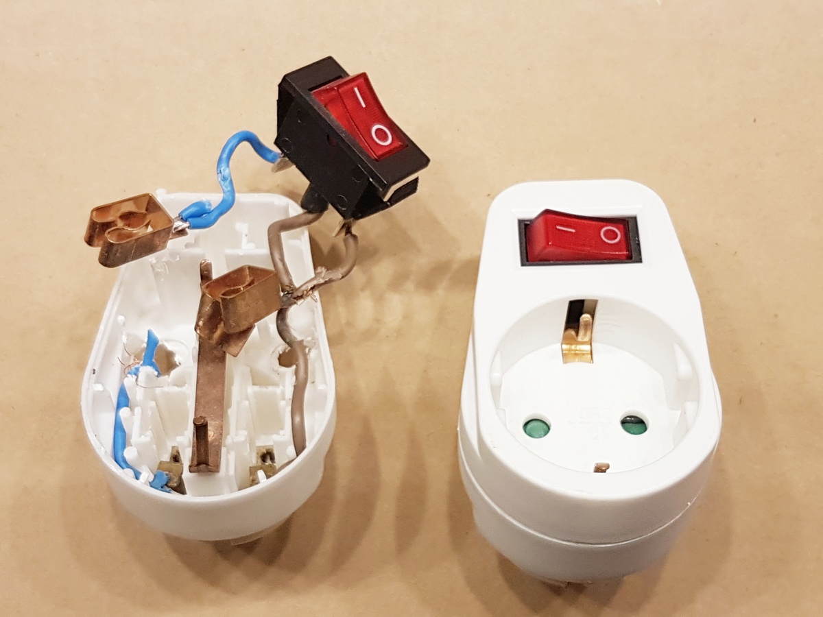

Die Schalter kann man meist heraushebeln ohne das Gehäuse zu öffnen.
Dafür sind leider die angelöteten Kabel zu kurz. Raushebeln der Wippe
alleine könnte evtl. klappen, wird aber durch die Umrahmung schwierig.
von Marcel V. (mavin)
Den Wippschalter kann man zwar nach oben rausnehmen, aber die Kabel sind
tatsächlich zu kurz und mit Deckel bekommt man den Schalter sowieso
nicht raus, weil der schwarze Rahmen breiter ist als die Öffnung im
weißen Deckel!

Die Schraube in
https://www.mikrocontroller.net/attachment/670808/20250602_183328.jpg
ist lächerlich; jedes Baumarkt-"Security"-Bitset enthält das passende
Bit.

Aber die Lösung von Marcel
https://www.mikrocontroller.net/attachment/670804/20250602_165856.jpg
hat doch was für sich: Das Ding ist zerwichst, reif für den Müll und man
kann sich das Klebeband zum Drumrumwickeln sparen.

Harald K. schrieb:
> jedes Baumarkt-"Security"-Bitset enthält das passende Bit.
Die Bits sind aber in den meisten Fällen nicht lang genug, um an den
tief in den Kunststoffdomen liegenden Schraubenkopf zu gelangen! Da
bleibt einem das Selbstumschleifen eines handelsüblichen
Schlitzschraubenziehers nicht erspart.

Manfred P. schrieb:
> Da musste dann doch ein guter Schraubenzieher umgeschliffen
> werden
und deswegen wird er für normale Schlitzschrauben nicht unbrauchbar,
welches Drehmoment soll die Aussparung denn übertragen?
