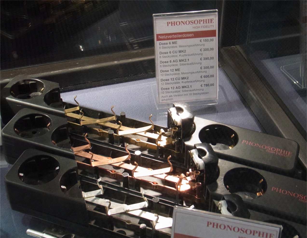

Die solide Konstruktion einer hochwertigen Steckerleiste incl. Preisen ist in der nachstehenden Abbildung enthalten... :-)
#2790103
Michael K-punkt (charles_b) schrieb: > Die solide Konstruktion einer hochwertigen Steckerleiste incl. Preisen > ist in der nachstehenden Abbildung enthalten... :-) Wer 300 Euro für eine lumpige Steckdose abdrückt, gehört wohl zu den Leuten, die die "High-End"-Audiophilenbranche gerne ernährt. Zudem sind gerade DIESE gezeigten Steckdosen auf dem Bild a) untauglich für Steckernetzteile und b) potthässlich
Michael K-punkt schrieb: > Die solide Konstruktion einer hochwertigen Steckerleiste incl. Preisen > ist in der nachstehenden Abbildung enthalten... :-) Bei einer so teuren Steckerleiste würde ich erwarten, das die Buchsen wenigstens in Längsrichtung zur Leiste liegen. Der etwas höhere Materialaufwand dürfte bei dem Preis keine Rolle mehr spielen. Gruss Harald
#2790139

Brennenstuhl ist eher Müll. Da ist Chinazeug noch besser. Aber die beste Steckdosenleiste ist die hier: http://www.ebay.de/itm/12-fach-Steckdosenleiste-mit-Schalter-andere-Varianten-auf-Anfrage-erhatlich-/280938646692?pt=Elektroversorgungen&hash=item41693f8ca4 Super Teil. Die Abstände sind schön gross, so dass auch bei breiteren Steckernetzteilen keine Steckdose verschwendet wird. Ich hab mir so ein Teil unter den Tisch geschraubt und bin endlich von Steckdosensorgen erlöst. Nein, das Angebot ist nicht von mir und ich hab auch nichts damit zu tun. Ich hab nur zwei ersteigert und finde sie gut. Was auch noch ganz gut ist sind die Leisten von APC (SurgeArrest), die gibts aber nur mit max. 10 Steckplätzen und die haben keine Möglichkeit zum festschrauben.
#2790611
Fachkraft schrieb: > Sprich die Stecker im 90° Winkel zur Leiste. Das haben auch einige Hersteller von Steckernetzteilen erkannt, und dann sitzt das Netzteil wieder über den benachbarten Dosen. Nene, 45° ist schon nicht ganz falsch.
#2790612
Timm Thaler schrieb: >> Sprich die Stecker im 90° Winkel zur Leiste. > > Das haben auch einige Hersteller von Steckernetzteilen erkannt, und dann > sitzt das Netzteil wieder über den benachbarten Dosen. Hab ich noch nie gesehen. Aber es gibt wohl nichts, was es nicht gibt.
Malignes Melanom schrieb: > Aber die beste Steckdosenleiste ist die hier: > > http://www.ebay.de/itm/12-fach-Steckdosenleiste-mit-Schalter-andere-Varianten-auf-Anfrage-erhatlich-/280938646692?pt=Elektroversorgungen&hash=item41693f8ca4 > > Super Teil. 1. Ich erkenn nur einen schwarzen länglichen Gegenstand. 2. Ob die Leisten immer dasselbe Modell sind, ist die Frage. Ob ein weiterer Besteller ein ebenso gutes Modell wie du erhält, ist nicht sichergestellt. 3. Markenware hätte sicherlich auch nen Namen hinten drauf...
Michael K-punkt schrieb: > Malignes Melanom schrieb: > >> Aber die beste Steckdosenleiste ist die hier: >> >> > http://www.ebay.de/itm/12-fach-Steckdosenleiste-mit-Schalter-andere-Varianten-auf-Anfrage-erhatlich-/280938646692?pt=Elektroversorgungen&hash=item41693f8ca4 >> >> Super Teil. > > 1. Ich erkenn nur einen schwarzen länglichen Gegenstand. ? Das ist ne Steckdosenleiste. > 2. Ob die Leisten immer dasselbe Modell sind, ist die Frage. Ob ein > weiterer Besteller ein ebenso gutes Modell wie du erhält, ist nicht > sichergestellt. Wie gesagt, ich hatte zwei ersteigert. Eine war mit Schalter, eine ohne, obwohl in der Beschreibung ja stand mit, egal, war mir gerade recht. Haben beide kleinere Gebrauchsspuren/Kratzer. > 3. Markenware hätte sicherlich auch nen Namen hinten drauf... Auf meiner steht APSA NR. 5000. Ist deutlich hochwertiger als die üblichen Steckdosenleisten. Die Steckdosen sind einzeln eingeschaubt. Das ist wohl der Hersteller: http://www.apsa.de/seiten/5000.html

1. Für 440 Ömn scheint man bei DIESER Leiste http://www.audiophil-online.de/steckerleiste/audiophil-audioplan-powerstar.html aber auch was mit Silber handgelötetes zu bekommen. Was ist von der sternförmigen Verteilung und dem Argument der sich "aufaddierenden" Spannungsabfälle zu halten? 2. Oft diskutiert, oft als Humbug dargestellt, nie in Innenleben geschaut: http://www.thel-audioworld.de/bauteile/filter/Filter.htm Die verbauen Filter von Schaffner, die bei bürglin 128 Euro kosten. Wenn man dann die Steckdosen, das Gehäuse, Kleinkram und die sicherlich notwendige Handarbeit mit reinrechnet, sind 470 Euro gar nicht mal so viel - vorausgesetzt man braucht die Filter überhaupt.
Michael K-punkt schrieb: > 2. Oft diskutiert, oft als Humbug dargestellt, nie in Innenleben > geschaut: > > http://www.thel-audioworld.de/bauteile/filter/Filter.htm > > Die verbauen Filter von Schaffner, die bei bürglin 128 Euro kosten. Wenn > man dann die Steckdosen, das Gehäuse, Kleinkram und die sicherlich > notwendige Handarbeit mit reinrechnet, sind 470 Euro gar nicht mal so > viel - vorausgesetzt man braucht die Filter überhaupt. Wenn ich ein elektronisches Gerät (also auch einen Verstärker) kaufe, erwarte ich, das dieses auch gegenüber Netzstörungen unempfindlich ist. Ein solches Vorschaltfilter braucht man nur, wenn der Entwickler gepfuscht hat. Gruss Harald
#2984145
wie auf Adiophil-online ausgeführt, bringt das alles nix mehr, wenn man seine Anlage mit staubigem Braunkohlestrom betreibt. Da helfen dann nur noch nano-Staubfilter vor den Boxen. Sollte ich mal auflegen. So 500€ je Seite sollte das doch Wert sein, oder? ;-)
