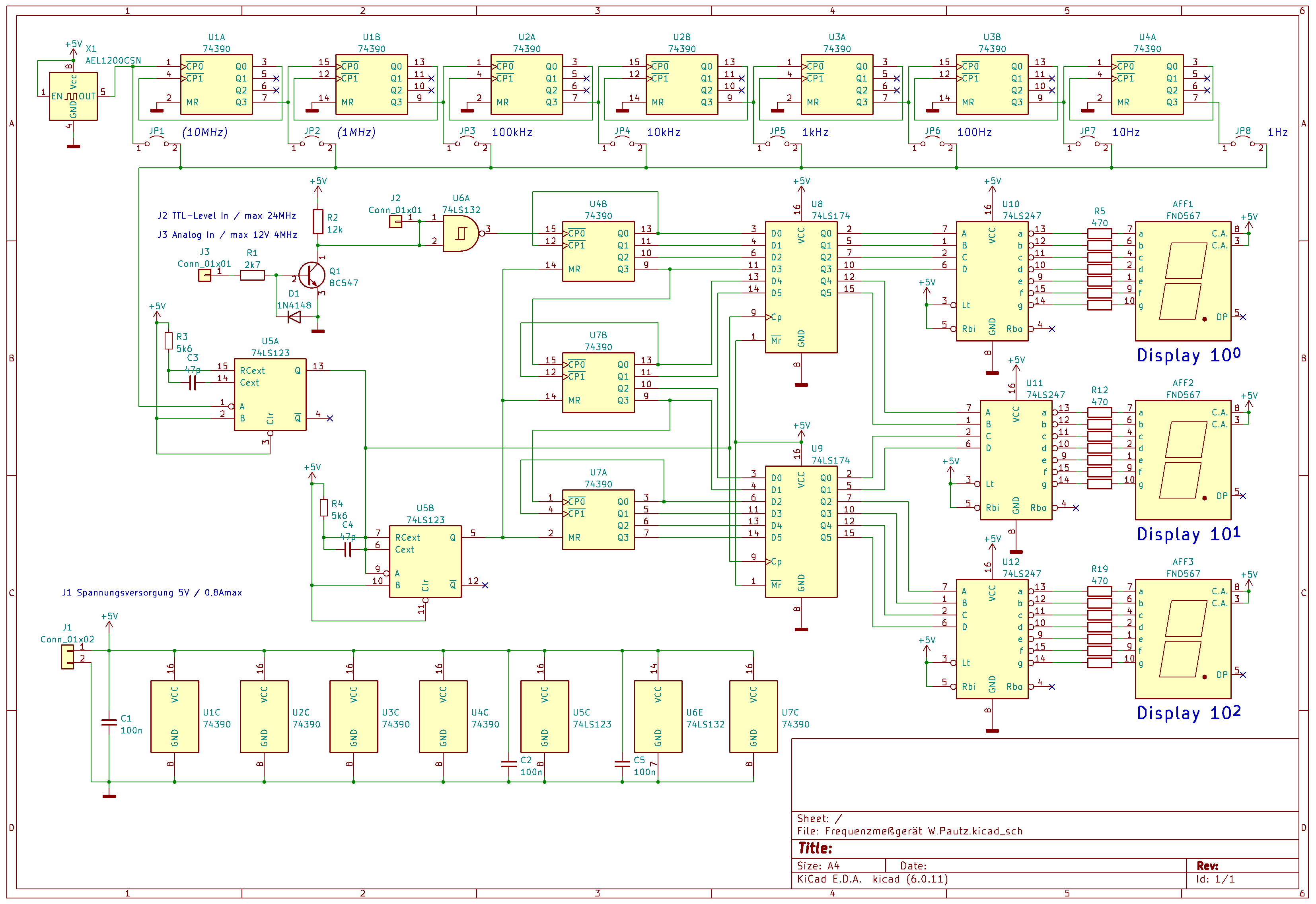

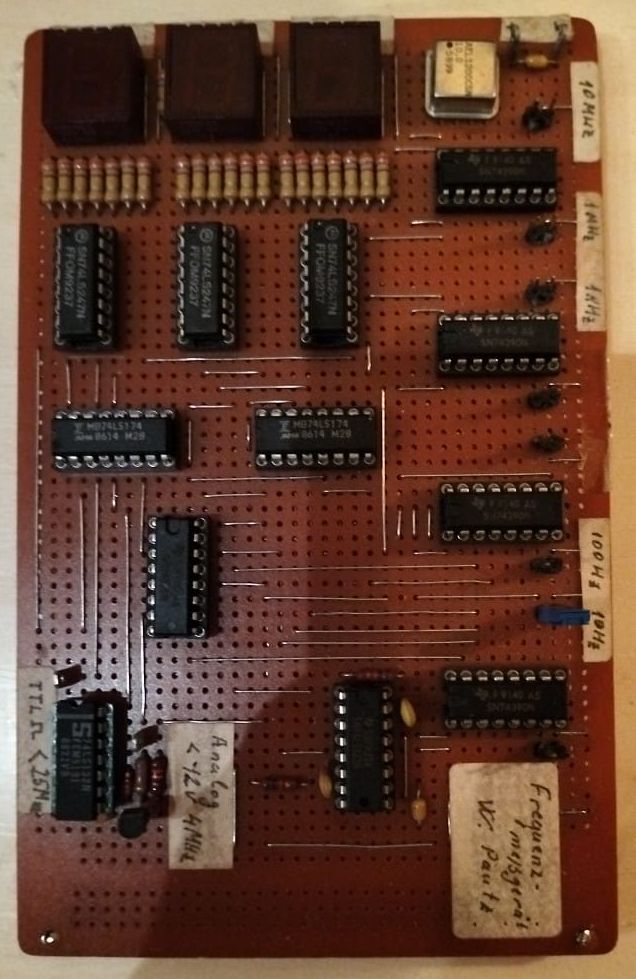

Diesen Frequenzzähler habe ich aus einem Nachlass bekommen und auch mal einen Schaltplan dazu erstellt. Ich bin mir nicht schlüssig wie ich damit weiter vor gehe, folgende Optionen fallen mir ein:
  • so lassen wie es ist
  • ein paar Optimierungen vornehmen
  • die Bauteile in Lagerkisten und Platine entsorgen
  • ...? Die gleiche Funktion kann man mit einem AVR (sicher sogar komfortabler und bestimmt umfangreicher) auch bekommen, bevor ich etwas unbedachtes mache stelle ich das Gerät hier vor und stelle das mal zur Diskussion.

Ehrlich..verschenke das Teil hier. Ein Frequenzzähler mit 3 Stellen ist nicht wirklich sinnvoll einzusetzen.
Ein Anfänger kann aber an dem Teil messen.

Und endlich mal wieder ein Schaltplan, der seinen Namen wirklich verdient. Ohne hunderte von Labels, die Zusammenhänge und die Funktion sind hier sofort erkennbar.

Du wirst die Platine nie wieder brauchen, sie hat schon das falsche Formal für eine Anwendung, und auch die Bauteile darauf nicht.
Zerstören bringt also nichts, du könntest sie komplett entsorgen, vielleicht bis auf den Quartzoszillator.
Aber warum wegschmeissen wenn man Platz hat, man kann sie auch aufheben um zu zeigen wie ordentlich man damals gebaut hat.
Und ja, wenn im Schrott noch ein XR2206 Funktionsgenerator ist kann man überlegen ihn damit in ein Gehäuse zu bauen, Teiler automatisch mit Frequenzwahlschalter umgeschaltet.

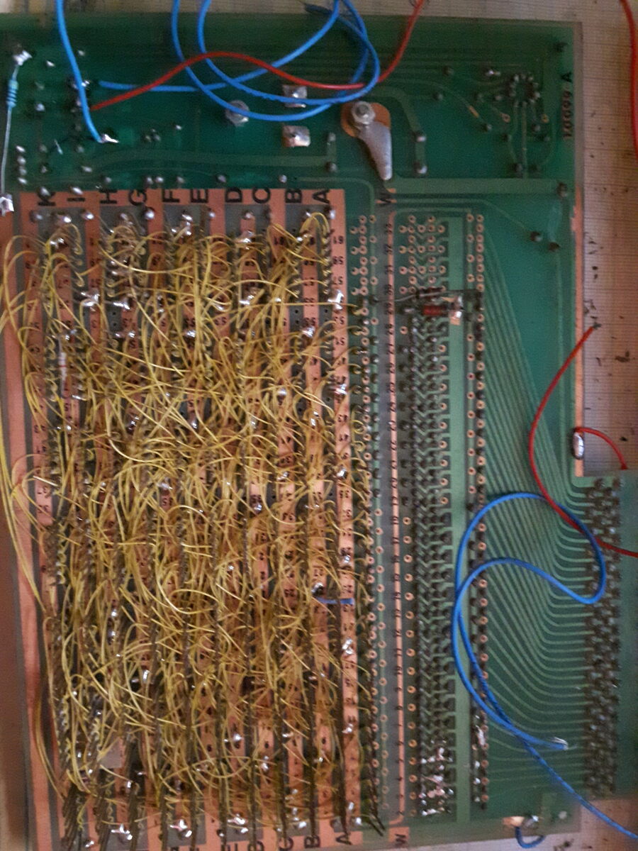

Als "TTL-Grab" würde ich diesen Frequenzmesser eher nicht bezeichnen. Das war wohl eher der Autokorrelator, mit dem ich mal gearbeitet habe. Der bestand aus ca. 10 Din A4 grossen Platinen mit je > 100 TTL-ICs.
So ein Korrelationsmessgerät kenne ich auch. Das hatten die Ungarn gebaut. Der Einsatz im Wissenschaftsbereich der Universität gestaltete sich aber schwierig. Die Ungarn hatten in der wohl fälschlichen Annahme keine Messkabel mitgeliefert, und der mindestens promovierte Leerkörper sah sich ausserstande praktische Abhilfe zu schaffen.
