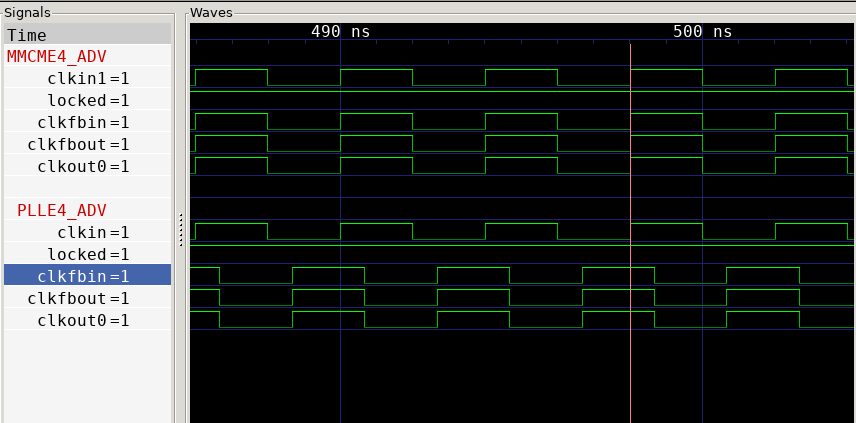

Ich habe eine MMCME4 und eine PLLE4 Componente in eine Simulation
eingebunden und war überrascht das die PLL ein unterschiedliches
Verhalten in Bezug auf die Phasenlage an den Clockausgängen bei sonst
identischen Parametern aufzeigt. Während die MMCM das macht was sie soll
nämlich den clkout gegenüber dem clkin bei Änderung der CLKFBOUT_PHASE
entsprechend zu verschieben, bleibt der bei der PLL mit -120° wie
festgenagelt.
Ist noch wer überrascht oder habe ich irgendetwas übersehen ?( z.B. in
ug572) Hat jemand eine Erklärung für dieses Verhalten?

Verwendest Du den Reset in der Simulation? Einige Clock-Generatormodelle
benötigen das.

Ja, die ersten 20 Taktzylen ist Reset aktiv. Eine Testbench habe ich
hier angehängt.
