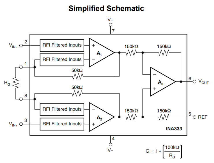

Die gewünschten 2,8 V (oder rein rechnerisch sogar 2,82 V) können nicht
ganz erreicht werden, da vorher der OpAmp A₁ an die 0V-Rail stößt, aber
es sollten deutlich mehr als 1,3 V möglich sein.
Ich gehe mal davon aus, dass REF mit GND verbunden und nicht offen
gelassen wurde.
von Henrik V. (henrik_v)
Stimmt schon, in der ersten Stufe ist A2 übersteuert.
Die Differenzspannung von 0.7V liegt über R_g , A2 muss
0.7V/33k*50k=1.06V Differenz zu U- =1V aufbauen. Das kann er nicht.
U_ref auf GND?
von Udo S. (urschmitt)
Henrik, ich muss mich bei dir entschuldigen. Du hast recht! Scheint so,
dass ich mir die Innenschaltung des INA nicht genau angeschaut habe.
Einzige Entschuldigung von meiner Seite: Ich dachte du meinst mit
Heiner B. schrieb:
> Der Verstärker verstärkt erst die Eingangsspannungen
Dass z.B. 1V zuerst auf 4V verstärkt wird. Statt dessen wird eben nur
die Differenz verstärkt, aber wie du korrekt schreibst
kommt er hier auch an die Grenze.
Wie Xalu richtig und etwas schneller bemerkte ist es A1 und nicht A2 ;)
Mit dem INA188 könnte es noch klappen
von Heiner B. (karadur)
Im Datenblatt INA188 Blockschaltbild 7.2 sieht man:
zuerst werden die Eingangssignale jeweils mit V/2 verstärkt und dann die
Differenz gebildet.
> Differenz gebildet.
Genauer gesagt: Das Differenzsignal wird mit ±V/2 verstärkt und jeweils
das Gleichtaktsignal hinzuaddiert. Durch den anschließenden Subtrahierer
wird das Gleichtaktsignal eliminiert. Dadurch, dass das Gleichtaktsignal
nur mit Faktor 1 in die Ausgangssignale der beiden Eingangs-Opamps
eingeht, ist der Aussteuerbereich größer als wenn beide Eingangssignale
völlig getrennt voneinander verstärkt würden.

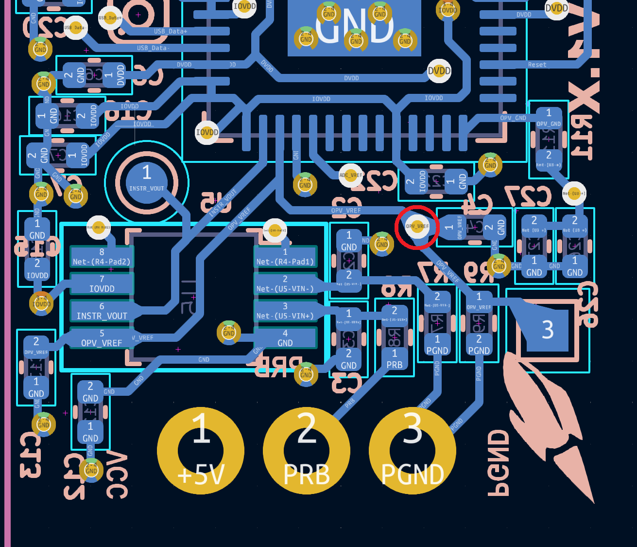

von Jack S. (jack1505)
Vielen Dank für die zahlreichen Antworten.
Ich erzeuge die Spannung von Vin+ mit einem Netzteil und einem einfachen
Spannungsteiler (der Einfachheit halber) und die Spannung an Vin- wird
über ein geglättetes PWM-Signal des Microcontrollers erzeugt (PWM +
Spannungsfolger für stabiles Signal).
Das Ding hierbei ist, dass dieses PWM-Signal zum einen an den Vin-
Eingang geht und zum anderen an den Vref-Eingang geht. Dies ist bedingt
durch die Messschaltung der Einstabmesskette. Gemessen habe ich das
Signal zum einen über den ADC des uC, ein Multimeter und ein Oszi und
erhalte jeweils die gleichen Werte.
Anbei sind zum einen der Schaltplan und zum anderen ein Ausschnitt aus
dem Layout (bitte seid nachsichtig mit mir dies ist meine erste Platine
und ich weiß es könnte besser sein).
OPV_VREF ist in diesem Fall das stabilisierte PWM-Signal aus dem
Spannungsfolger.
Da Vref zum Ausgangssignal addiert wird, müsste die Ausgangspannung rein
rechnerisch
  4 · (1,7V - 1,0V) + 1,0V = 3,8V
sein. Dann übersteuert snicht nur A₁, sondern auch A₃.

von Michael (Gast)
Wie sieht die Platine so aus? Kann der OPV auch einfach kaputt sein?
Überall die richtigen Bauteile drin? Den korrekten MCP6001R aufgelötet?
Den gibt's mit verschiedenen Buchstaben und Pinouts.
Was hat der Spannungsteiler für einen Widerstand? Und wo hast Du den
angeschlossen?
Jack S. schrieb:
> Wenn ich nun jedoch die 1,7V auf beispielsweise 1,3V o.ä. verringere,
> erhalte ich stets nicht die gewünschte Verstärkung.
Du musst systematisch vorgehen. Ich würde:
- R9 entfernen.
- Die Leiterbahn vom REF-Eingang, die unterm INA333 vorkommt, kurz vor
der Verzweigung trennen.
- Die Leiterbahn vom INA333 nach dem Testpoint trennen, so dass nur der
Testpunkt am Ausgang hängt.
- C13 durch Brücke ersetzen.
- An PGND 1,5 Volt anlegen.
- An PRB 1,7 Volt anlegen.
Dann musst Du folgende Werte messen können:
- Direkt am Pin 2 und 1 müssen 1,5 Volt sein.
- Direkt am Pin 3 und 8 müssen 1,7 Volt sein.
- Vom Pin 8 zu Pin 1 müssen logischerweise 0,2 Volt sein. Die müssen
auch am Widerstand R4 so vorhanden sein.
- Am Ausgang müssen dann 0,8 Volt sein.
Richtig verlötet sind die Bauteile. Ob sie defekt sind muss ich an den
anderen Platinen austesten.
Den Spannungsteiler habe ich aus einem Poti (max. 8,8kOhm) und einem
10kOhm Widerstand aufgebaut.
Das probiere ich dann auch mal. Ich wollte zuerst versuchen einen Fehler
ohne Demontage zu identifizieren. Ich hatte anfangs erst angenommen,
dass ich aufgrund der einseitigen Spannungsversorgung einen falschen Rg
berechnet habe. Ich denke aber nicht dass dies das Problem ist. Durch
den Poti kann ich auch Ud verändern wobei mir auffällt, dass die
Verstärkung bei zunehmender Ud abnimmt was mir auch komisch vorkommt.
