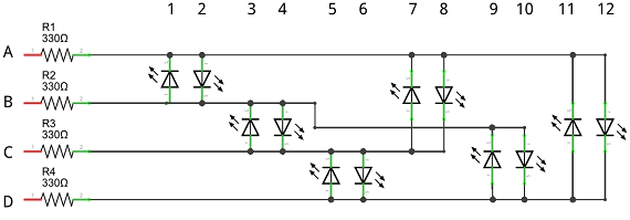

Hallo in die werte Runde,
ich weiß nicht, ob es sowas überhaupt gibt: ich bin auf der Suche nach
fertigen LED-Strängen, bei denen die LEDs charlieplexing-mäßig in einer
Art Schrumpfschlauch oder ähnlichem verbaut sind und lediglich die
offenen Drahtenden an einer Seite herausgeführt werden.
Vielleicht hat jemand sowas schonmal gesehen bzw. kann sogar eine
Bezugsquelle nennen. Aussehen sollten die so ähnlich wie z.B. diese
billigen LED-Draht-Lichterketten, wie man sie in jedem Ramschladen
findet.
Meine Vorstellungen wären:
- wetterfest
- je dünner desto besser
- flexibel
- LED-Farbe ist egal
- die einzelne LED sollte bei zwei, drei mA schon recht hell leuchten
- LED-Abstand irgendwas zwischen 3 und 8 cm
- LED-Abmessungen so klein wie möglich
- drei bzw. vier Adern mit 6 bzw. 12 LEDs
Für einen Selbstbau aus z.B. dünnem Kupferlackdraht und SMD-LEDs bin ich
entschieden zu grobmotorisch veranlagt.
Das ganze soll für ein kleines Lichterdeko-Projekt verwendet werden und
es geht um eine Kleinmenge von vielleicht zehn solcher Stränge.
Angesteuert würde das von einem Attiny13.
Als Stromversorgung dachte ich an eine Li-Ion-Zelle (3.7V/350mAh) aus
einer weggeworfenen E-Zigarette, welche über ein 5V/100mA Solarpanel
hinter einem fertigen TP4056-Modul von der Stange angeschlossen wird.

Charliplexing braucht einen µC, adressierbare Pixel ebenfalls.
Charliplxinig braucht mehr Leitungen, bei den Pixeln langen 3 Leitungen.
Bei Charliplexing leuchtet eine LED nur den Bruchteil der Anzahl der
LEDs, bei den Pixeln isses so hell, das du runterdimmen mußt, oder ne
Sonnenbrille brauchst.
Charliplexing hat sich überholt :-)

von Peter D. (peda)
Charlieplexing braucht besondere Ausgangspins, die nur spezielle
Charlieplexing-Treiber (MAX6951) haben.
Mit normalen µC-Pins leuchten die LEDs nur schwach und die Helligkeit
schwankt mit der Anzahl der gleichzeitig aktiven LEDs. Praktisch nutzbar
ist das daher nur, wenn immer nur eine LED an sein soll.

von Dergute W. (derguteweka)
Moin,
Mann, bloss gut, dass ich diese Weisheiten alle nicht wusste, als ich
mein LED-VU-Meter mit attiny13 zusammengeschustert habe und deshalb
deine Horrrorszenarien auch nicht sehen kann, wenn es laeuft...

Es ist klar, dass Charlieplexing wie jedes Multiplexing das Problem der
verringerten Helligkeit hat. Aber wieso es deshalb besondere
Ausgangspins braucht, erschließt sich auch mir nicht.

Die Pins müssen 3 Zustände annehmen können, Low, High und Hochohmig
Damit die Helligkeit nicht schwankt ist es am einfachsten immer nur 2
Pins aktiv (stromführend) zu haben, einen Low einen High und den Rest
hochohmig und immer alle Kombinationen durchzulaufen, natürlich wenn die
LED aus sein soll, dann bei "aktiven Ausgänge" gleichen Zustand.
Natürlich könnte man auch mehr als eine LED gleichzeitig einschalten,
das wird dann aber kompliziertere Zustände ergeben und die Helligkeit
ist dann nicht mehr konstant. Das kann man dann mit einer Paus
kompensieren, dann hat man aber nichts erreicht.
Wenn die Pins den Strom können und die obigen Bedingungen erfüllen, dann
tun es die Pins, aber beim Multiplexing muss man wegen der kurzen
Einschaltdauer zum Ausgleich mehr Strom liefern, das können  viele µC
Pins nicht.
Aber wie das oft so ist, wenn man nicht weiß wie aber es etwas gibt das
es kann, dann ist es diese spezielle Bauteil welches man benötigt 😂
Aber nichts für ungut, die Bauteile können die Sache natürlich
erleichtern, ich bin nur der Meinung das es auch gut ist zu wissen wie
es geht.
Ach so. Das ist für heutige Mikrocontroller doch nichts besonderes.
