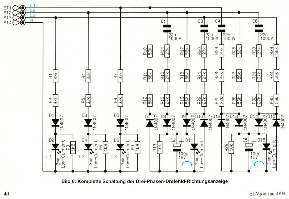

Es war einmal, da wollte ich eine Schaltung zur Anzeige der
Drehfeldrichtung basteln. Dabei sollten LEDs anstelle von Glimmlampen
verbaut werden. Nachdem ich dann auf einen Plan von ELV gestoßen bin
(siehe Bild) habe ich die Schaltung nachgebaut und in einen CEE-Stecker
"reingemurkst".
Leider waren die LED nicht hell genug um die Anzeige bei Tageslicht
erkennen zu können. Das Projekt wurde eingestellt.
Die LED-Technik ist ja inzwischen weiter fortgeschritten und ich würde
die Schaltung gerne noch einmal, diesesmal jedoch mit helleren LED,
bauen. Nostalgie lässt grüßen :)
Die Schaltung nachzubauen ist nicht das Problem. Das Problem ist meine
Unkenntnis. Zum einen habe ich keine Ahnung welche LEDs sich dafür
eignen, zum anderen müsste vermutlich die Schaltung angepasst werden da
hellere LEDs mehr Strom ziehen und damit die Leistung der Bauelemente
(Widerstände und Standarddioden) angepasst werden müssen. Ich gehe davon
aus, dass die Vorgaben in der Schaltungsbeschreibung
(Metallschichtwiderstände, Spannungsfestigkeit, Leistungsaufnahme...)
weiterhin Bestand haben.
Die Schaltung stammt ja noch aus dem vergangenen Jahrtausend. Wie kann
ich sie in die aktuelle Zeit "transformieren"?
Gibt es inzwischen bessere Lösungen für den Selbstbau?
Erbarmt sich einer von Euch und hilft mir weiter?

Einfach moderne LEDs mit hohem Wirkungsgrad nehmen. Mehr Strom ist nicht
nötig.
Robert schrieb:
> da hellere LEDs mehr Strom ziehen
Das ist der Irrtum. Die (richtigen) LEDs sind heute beim gleichen Strom
zigmal heller als früher. Da waren 50mcd Standard, heute leuchten die
LEDs beim selben Strom locker 10 mal heller.
Das richtige Stichwort ist "ultra bright" ("superhell", "ultrahell").
Und am hellsten sind üblicherweise die weißen LEDs. Letztendlich hilft
aber nur ein Blick ins Datenblatt, wo die Lichtstärke mcd bei einem
bestimmten Strom definiert ist. In diesem Fall (weil "low current")
interessiert die Lichtstärke bei 2mA.
Wichtig für die Ablesbarkeit ist aber auch, auf den Abstrahlwinkel zu
achten. Denn eine LED, die 1000 mcd bei 15° hat, ist dann bei schrägem
Blick auch shcon wieder recht dunkel.

3 mm LED sind hier aber kontraproduktiv, da 3mm LEDs allein für den
Berührungsschutz nicht ausreichen. Entweder muß noch ne Scheibe davor,
oder du nimmst 5er.
von Michael B. (laberkopp)
Gerald B. schrieb:
> oder du nimmst 5er.
Die das Problem mit der einfachen Isolierung auch nicht lösen. Also
Abdeckkappen.
Die Schaltung ist etwas aufwändig, einfacher wäre wohl
                            ZD39V500mW
                          |           |G  LED
 L1 --100mAT--15k5W--|>|--+--|>|--+--|>|--|>|--+
                      4 * 1N4007  | 2*TIC126N  +-- N
 L2 --100mAT--15k5W--|>|--+--|>|--+--|>|--|>|--+
                          |           |G  LED
                            ZD39V500mW

von Robert (park)
Vielen Dank für die Antworten. Auf der Suche nach den einzelen
Komponenten stoße ich an Grenzen. Die Spannungsfestigkeit der
Metallfilmwiderstände z. B. schränkt die Auswahl ein.Bei den Elkos, den
Folienkondensatoren und den Dioden gibts da keine Probleme.
Berührungsschutz ist auch ein Thema (Gehäusedurchbruch zum Einbau der
LEDs).
Zu guter letzt steht die Masse an Bauteilen vermutlich dem
eingeschränkten Platz im Inneren eines CEE-Steckers im Weg.
Eine Lösungsmöglichkeit besteht darin, die Elektronik in ein separates
Kunststoffgehäuse zu packen und über eine flexible Leitung (5x1,5mm²)
mit dem CEE-Stecker zu verbinden. Bei Verwendung eines Gehäuses mit
Klarsichtdeckels z.B. dürfte das mit dem Berührungsschutz geklärt sein
und die Spannungsfestigkeit der Widerstände keine Rolle mehr spielen.
Die Spannungsanzeige mit den LED D2,D4 und D6 könnte ich gegen 3 LEDs
die direkt an 230V angeschlossen werden können, ersetzen. Weniger
Bauteile, weniger Fehlerquellen, weniger Platz.
@Gerald B.: Auch wenn ich die Schaltung nicht wirklich lesen kann glaube
ich erkannt zu haben, dass die Drehrichtung hier mit dem Anschluss von 2
Phasen (L1 und L2) ermittelt wird. Wie die einzelnen Komponenten
verschaltet werden erschließt sich mir leider nicht.
Wie ist die Schaltung zu lesen?

von Thomas S. (thommi)
von Manfred P. (pruckelfred)

von Robert (park)
Rainer W. schrieb:
> LEDs arbeiten nicht mit 230V. Was für Bauteile meinst du?
Beispiele:
Gewiss GW10882 m. Anschlussl 10cm 230V AC ws LED-Leuchtmittel
oder
B&J Beleuchtungseinsatz für Schalter/Taster rot LED, 1 mA, 230 V 8382-12
Thomas S. schrieb:
> https://de.wikipedia.org/wiki/Drehfeldmessger%C3%A4t
Das ist erheblich einfacher und sparsamer mit Bauteilen. Passt
vermutlich auch einfacher in einen CEE-Stecker

Was meinst du wohl, warum oben immer mehrere Widerstände hintereinander
geschaltet sind. Da entspannt sich die Sache mit der Spannungsfestigkeit
ganz gewaltig.

Die Widerstände besitzen welche Spannungsfestigkeit?
Immerhin geht die Spannung über einigen Widerständen bis auf 420V hoch.
