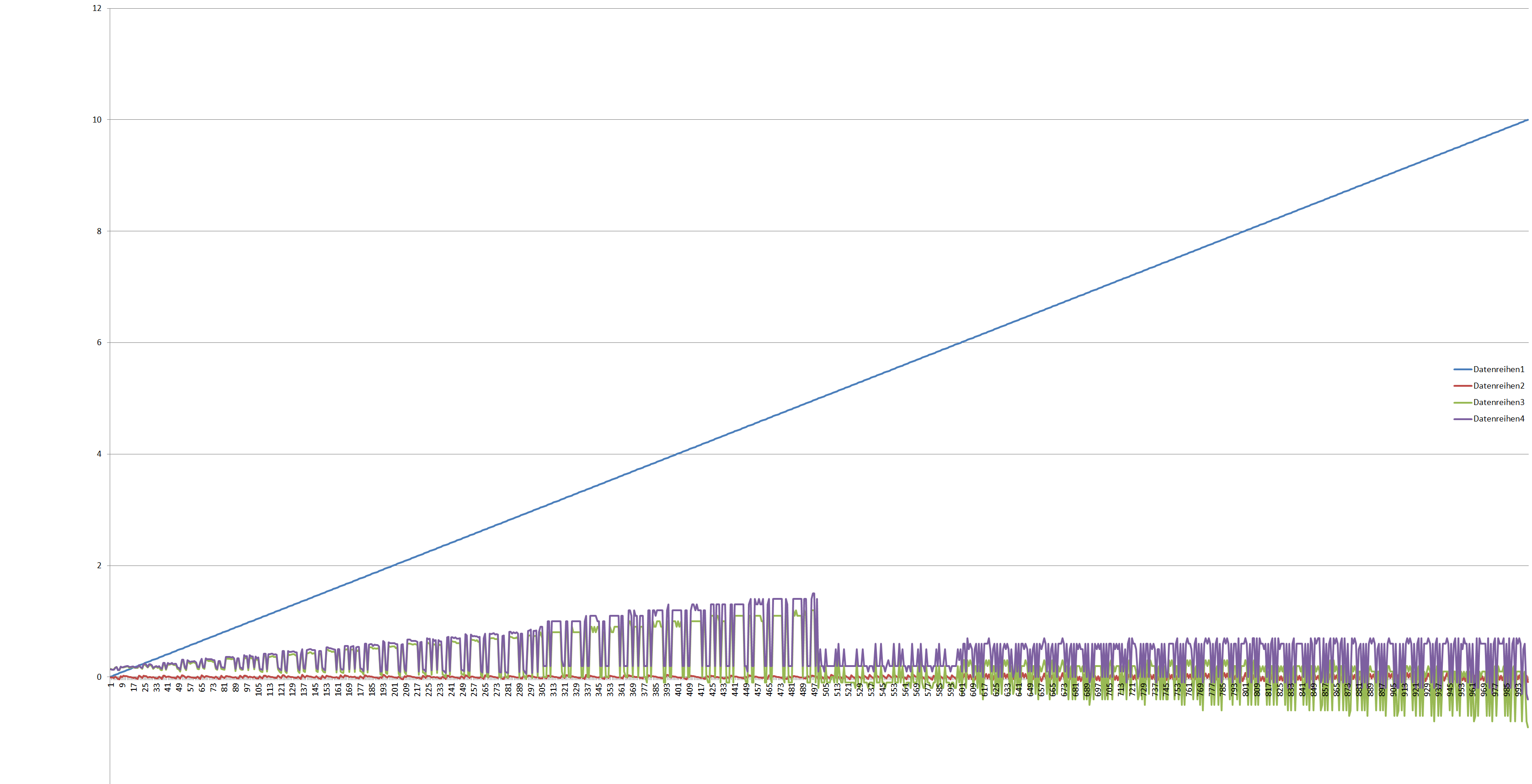

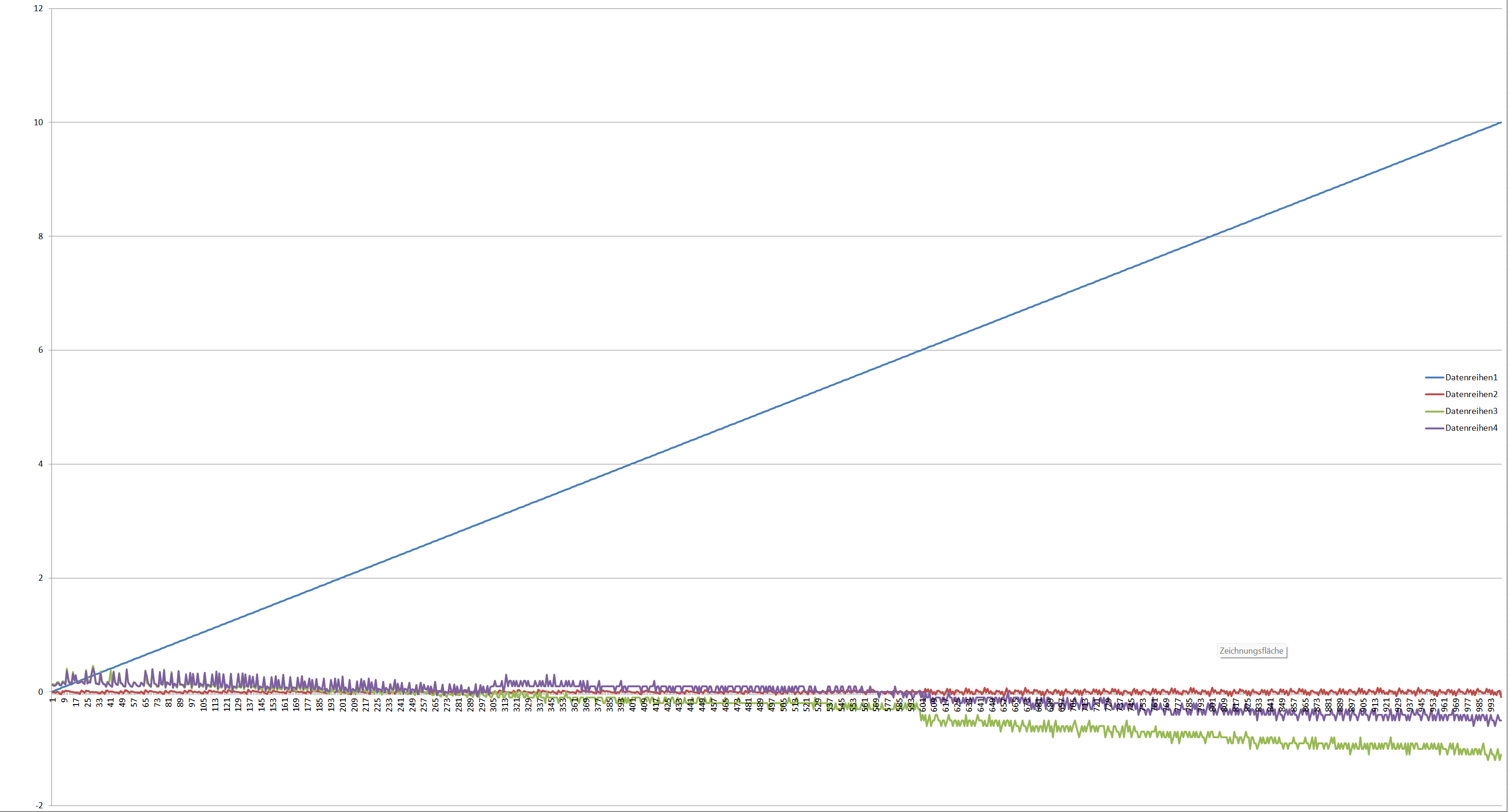

von Hugo H. (hugo_hu)
Falls es jemanden interessieren sollte - ich habe mittlerweile ein 2.
3478A, etwas neuer. Alt = KW 01 / 1983, Neu = KW 19 / 1986.
Beide habe ich mit "China-Voltage-Standards" verglichen und
gegenübergestellt. Auswertung anbei.
Sieht man von dem "AD584 mini"-Standard mit vermutlich
"standardisierten" Soll-Werten mal ab, sieht das für mich ganz gut aus.
Interessant ist, das die Messwerte beider Geräte nur relativ wenig
voneinander abweichen (aus meiner Sicht wenig ...).
Werde mich jetzt mal an genauere Referenzen heranwagen.
Ein neuer Stand - interessant, aus meiner Sicht :-(
Ich habe mit dem DAC81401 (bzw. dem dafür genutzten Evaluationsboard)
Spannungen von 10 mV bis 10 V in 10 mV Schritten erzeugt. Auf dem Bild
Datenreihe 1 - blau.
Im unteren Bereich des Bildes sind die Abweichungen zu sehen:
Rot (Datenreihe 2) - Abweichung der berechneten Spannung zur
Sollspannung - mit 1000 multipliziert, damit überhaupt sichtbar.
Violett (Datenreihe 3) - Abweichung der gemessenen Spannung eines 3478A
zur Sollspannung - gleichfalls mit 1000 multipliziert.
Grün (Datenreihe 4) - Abweichung der gemessenen Spannung eines weiteren
(anderen) 3478A zur Sollspannung - gleichfalls mit 1000 multipliziert.
Schön ist, dass man bei den beiden 3478A eine gleichbleibende Differenz
(mehr oder weniger) feststellen kann - wohl eine Folge der
unterschiedlichen Kalibrierung.
Weniger schön ist die Abhängigkeit von den Spannungsbereichen ( 0 - 5 V,
0 - 6 V, 0 - 10V), die ich jeweils "optimal" zur Spannungserzeugung
genutzt habe. Habe ich so noch nicht gesehen und kann mir den Effekt
auch nicht erklären.
Kennt jemand solch einen Effekt?
So, schon besser :-)
Bei der Optimierung der Spannungserzeugung nachgesteuert. Hatte nicht
berücksichtigt, dass die Spannungsreferenz auch nicht genau 2,5 V hat
Das 3478A mit der grünen "Abweichungs-Linie" wurde übrigens 2005 zuletzt
kalibriert.
