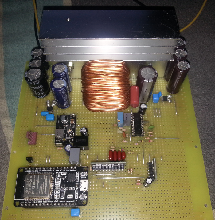

Hintergrund, der StepUp-Teil zu meinem PV-Lader ist im Wesentlichen
funktionsfähig, zeigt aber Macken, die ich gerne für das aktuelle
Anwendungsgebiet beheben möchte.
Das Hauptproblem ist, die Speicherspule wird heiß. Ich habe dafür eine
Speicherspule aus der PFC-Stufe eines stärkeren PC-Netzteils genommen.
Bis etwa 10..11A ist alles gut und die Spule bleibt praktisch kalt,
oberhalb 11A beginnt sich offenbar der Kern überproportional stark zu
erwärmen.
Für mich heißt das, daß ich dem Kern zuviele Ampere-Windungen
abverlange... ist das korrekt oder liegt das an was anderem? Könnte man
daraus schließen, daß ich wenn ich die Anzahl der Windungen halbiere,
den doppelten Strom durch die Spule schicken könnte, ohne den Kern zu
überfordern?
Mir ist auch klar, daß die Spule für den aktuellen Einsatzzweck an
25..42V zu viele Windungen hat, die Spule würde in einer PFC-Anwendung
die zehnfache Spannung erreichen und bekommt keine 10A (oder noch mehr)
ab, wobei der Spitzenstrom noch darüber liegt. Ich habe sie nicht
umgewickelt, müsste ich aber machen, bzw. einen entsprechenden Kern
besorgen und bewickeln.
Das wäre auch die nächste Frage, wo bekomme ich große Kerne mit dem
passenden Material? Am besten geeignet scheinen mir die komplett schwarz
lackierten Kerne zu sein (Material 45). Standard-Material für solche
Anwendungen ist wohl 26 (gelb/weiß), findet man oft in
leistungsschwächeren PC-Netzteilen als Speicherdrossel. Ähnlich wie
Material 26, nur mit weniger Verlustleistung soll Material 52 sein
(grün/blau), dieses habe ich ebenfalls ausprobiert und das funktioniert
viel schlechter als die komplett schwarzen Kerne.

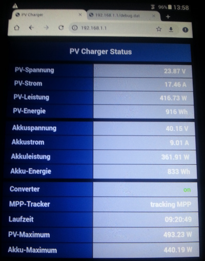

Wer noch mehr zum Hintergrund wissen will, hänge ich mal zwei Bilder
dran. Das ist ein StepUp-Wandler, der mit einem ESP32 auf eine
Soll-Eingangsspannung geregelt werden kann. Schaltplan gibts leider nur
in meinem Kopf (ich zeichne für solche relativ einfachen Prototypen
keinen Schaltplan, bzw. nur wenn ich muss), die einzelnen Blöcke (StepUp
mit TL494, ESP32 mit ADS1115 und MCP4725, ACS712) sind kein großes
Geheimnis. Die PWM-Frequenz des Wandlers liegt bei 70kHz.

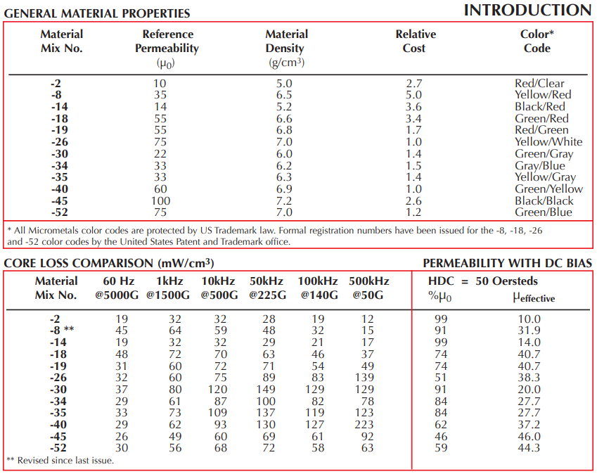

Edit: Bild angehängt
von Wolf17 (wolf17)

Danke für die Antworten, die Tabelle mit den Verlustleistungen finde ich
interessant. Demzufolge wäre das Material 52 noch besser geeignet als
das 45.

unbedingt geeignet für Leistungsanwendungen wegen des niedrigen Al. Da
ist die Güte wichtiger.
Gelbe grüne und rote Toroide dürften eher funktionieren. Leider ist bei
den wenigsten das Material, N*I oder Al wert angegeben. Man kauft die
Katze im Sack.

Ich habe die Siebdrossel jetzt einfach mal so eingebaut wie sie ist,
bislang sind 540Wh durchgegangen, gemessene Spitze 354,9W rein, 323W
wieder raus. Das entspricht einem Wirkungsgrad von 91%. Akzeptabel,
zumal ich mir beim StepUp die Synchrongleichrichtung gespart habe.
Bislang macht das einen besseren Eindruck als gestern.
Der Kern ist ein klein wenig größer als die beiden in der
PFC-Speicherdrossel verwendeten Kerne. Jetzt fehlt mir nur noch etwas
Sonne, damit ich weiß, ob ich das so lassen kann oder ob ich wirklich
einen Kern kaufen und selbst bewickeln muss.
Mit den Suchfunktionen bei Mouser und Digikey komme ich nicht klar...
finde dort keine großen Ringkerne aus -45 oder -52 Material.
Der Wirkungsgrad hängt bei diesem Wandler stark von der Eingangsspannung
ab. Wenn man von 38V auf 41V hoch will (einer der Tests mit dem
Labornetzteil und der PFC-Speicherdrossel), habe ich auch schon über 94%
gesehen. Man kann den Wandler auch noch mit 15V Eingangsspannung
betreiben, da habe ich aber nur noch um die 88% Wirkungsgrad gesehen.
Die Spitze gestern, die man oben im Bild sieht, entspricht 89,3%
Wirkungsgrad, mit der PFC-Speicherdrossel und das würde als
Dauerleistung ordentlich Kühlung erfordern bzw. ich habe Zweifel, daß
diese Spule das als Dauerleistung übersteht.
von Bernd K. (bmk)
Johann K. schrieb:
> Bernd K. schrieb:
>> Ich hatte vor einigen Jahren einem Anwender dieses Kernmaterial
>> empfohlen.
>> Es ging um einen Step-Up-Wandler. Er hatte damit einen Wirkungsgrad von
>> 95%
>> erreicht.
>> Soweit meine Erinnerung. Hoffentlich ohne Eier.
> Wenn's nit glogg'n is.
Meine Erinnerung hat mich getäuscht.
Es waren nicht 95% sondern 96%.
Hier der Beitrag:
Beitrag "Re: MC34063 step-up 42V out mit externem Mosfet"
Die Siebdrossel aus dem 12V-Kreis des PC-Netzteils geht super, wird
deutlich weniger warm als ich dachte... die darf so drin bleiben. 1,8kWh
aus der PV trotz viel Bewölkung heute, Wandlereffizienz über den Tag
90,8%, gemessene Spitze 430W PV bzw. 401W Akku.
