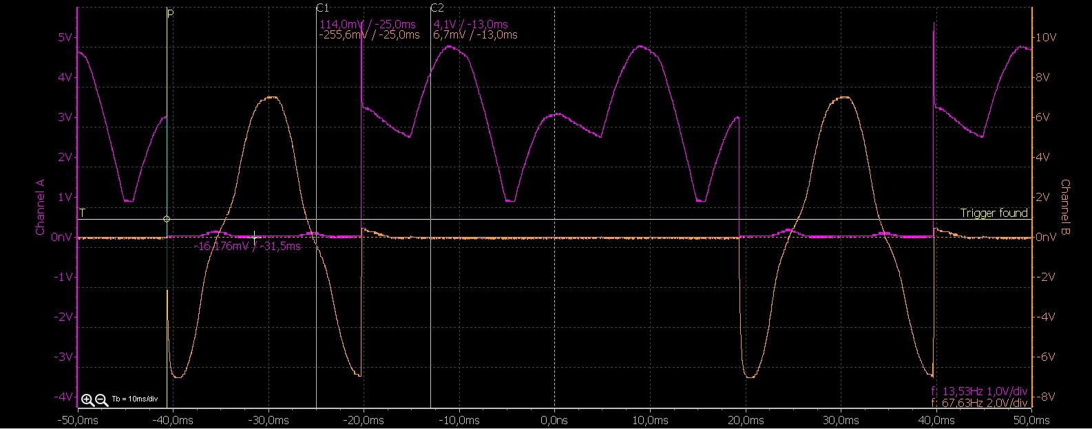

Hallo, meinen Trafo schalte ich mit einem Triac immer mit begin der
positiven Halbwelle ein und während der neg. Halbwelle aus. Zur
Leistungsminderung lass ich ab und zu Doppelhalbwellen aus. So vermeide
ich ungewollte Remanenzeffekte. Mit dem Ende der neg.Halbwelle schaltet
der Triac sich selbst aus. Wieso sieht man sekundärseitig dennoch den
Anfang einer weiteren poitiven Welle?. Was mich stutzig macht, ist dass
der Trafo im programmierten Rhytmus klopft. Sekundär ist keine Last
angeschlossen.
Der Triac schaltet im Nulldurchgang des Stromes ab, nicht im
Nulldurchgang der Spannung.
Es ist übrigens nicht so schlau, den Trafo im Nulldurchgang der Spannung
einzuschalten. Das führt zu einem recht hohen Strom in der zweiten
Hälfte der Halbwelle weil der Kern ohne Vormagnetisierung (in die
entgegengesetzte Richtung) bereits zu sättigen beginnt.
von Harry R. (harry_r2)
Schau dir dazu das Gatesignal an. Der "Ausschaltzeitpunkt" sollte sich
dann als letzte Zündung des Triac erweisen.
Rudi schrieb:
> . Gibt es da differenzen?
Ja: Du nimmst kurz nach Beginn der neg. HW das Ansteuersignal weg. Damit
schaltest du aber nicht den Triac aus. Wenn du den OK noch ein paar ms
länger anlässt, ändert sich an der Ausgangsspannung nix.
"Bitte nicht nochmal zünden" ist ungleich "jetzt ausschalten".

Ja, ich weiß, der Triac leitet, solange Strom da ist. Strom kann nur da
sein wenn die Spannung da ist. Also sollte im Nulldurchgang schluß sein.
> Strom kann nur da sein wenn die Spannung da ist.
Genau das stimmt nicht.
Der Trafo speichert magnetische Energie in seinem Kern. Der Verlauf des
Stromes läuft dem der Spannung an Spulen um 90° nach. Daraus folgt, im
Nulldurchgang der Spannung ist der Strom maximal.
von Michael B. (laberkopp)
Rudi schrieb:
> Strom kann nur da sein wenn die Spannung da ist. Also sollte im
Oh ha, da ist dir die Phasenverschiebung durch induktive und kapazitive
Lasten wohl entgangen. Ein sekundär nicht angeschlossener Trafo ist eine
induktive Last mit fast 90 Grad Phasenverschiebung. Daher:

Meine Frage oben bezog sich jedoch nicht auf das Einschalten, sondern
auf das Ausschalten, weil da eben noch eine halbe Halbwelle nachkommt.
Einschalten sieht man nicht in diesem Oszilogramm, fängt aber perfekt
mit einer vollen pos. Halbwelle an.

Mittels Triac kannst du den Trafo nicht zu einem bestimmten Zeitpunkt
ausschalten (ja, es gibt Löschkreise...geschenkt). Daher kannst du
keinen Ausschaltzeitpunkt angeben, du kannst nur kein weiteres
Einschalten wünschen.
Das wirkliche Ausschalten erfolgt "irgendwann" in der Zukunft, wenn der
Strom unter den Haltstrom des Triac gefallen ist.

von H. H. (Gast)
Weil der Triac gleich wieder zündet, ganz ohne Gatestrom, mangels
Snubber.

Hallo, Leute
was ich nicht verstehe, ist dass ihr mir hier ständig Minus-Punkte
draufknallt. Das ist doch völlig wertefrei unbegründet. Kann man mit
einigen hier nicht diskutieren und argumentieren? Ist das Eure Art von
Mobbing.
Also, nochmal von vorne. Ich hab schon vor 2 Jahren ein Projekt dieser
Art gemacht. Hat auch ohne zu klagen funktioniert. Nun wollte ich es
doch noch ein wenig verbessern, hab aber da noch ein paar
Schwierigkeiten. Da hilft es mir wenig, wenn ihr mir nur Stichwörter wie
"Snubber" und sonst was zuruft. Ich hab das Gefühl ihr wollt nur eueren
Beitragscounter incrementieren, ohne euch wirklich zu egangieren. Ob ihr
es glaubt oder nicht, das alles hab ich schon mal gehört. Und bei diesem
letzten Projekt war ein Snubber sogar kontraproduktiv. Leider find ich
grad nicht mehr die Grundlagen-Dokumente dazu, um sie hier zu zeigen.
Gut ich hab es diesmal mit einem Mosfet statt Triac versucht. Und es
schaut eigentlich für den Anfang auch gut aus. Wie im Ozi-Bild zu sehen
ist. Blau ist primär (Spannung über dem Mosfet), gelb sekundär. Beim
Ausschalten gab es einen kleinen Spike.
Und jetzt muß ich mir selbst einen Minuspunkt anrechnen: Bei dem
folgenden Volllast-Test hab ich mir meinen Oszi zerschossen, und die
Sicherung flog raus. Na ja, klar..kein Snubber werdet ihr sagen! Der
Mosfet hat jedoch überlebt, auch mehrmals.
Was ich jedoch anstrebe ist, opitmales ein- und ausschalten. Wichtigste
Bedingung ist, dass der Transformator sich immer entlang seiner
Hysteresekurve bewegt. Keinesfalls darf eine Umkehr erfolgen. Jetzt muß
ich nur noch die idealen Stopzeitpunkte finden. Einschalten bei
Spannungsmaximum scheint opti zu sein. Dort wieder auszuschalten evtl
nicht, was ich jedoch in diesem Test tat.
Ich werde da weiter suchen, ob ihr etwas beitragen wollt, oder nicht.
Wie Grönemeier schon sagte: "Wascht ihr ruhig euere Autos"
Gruß Rudi
