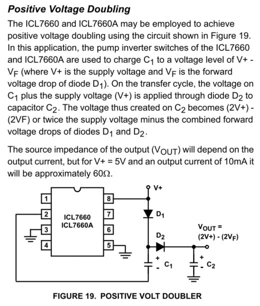

ich würde gern 6V (bzw. 6.5V) aus einem schaltregler auf >=10V zum
schalten diverser FETs anheben. charge, discharge und precharge einer
Batterie, also kein hochfrequentes schalten sondern nur bei Bedarf.
Die FETs sind meist IRLS4030 bzw. IRFB4110.
Für diesen Zweck würde ich einen ICL7660 nach Fig.19 aus dem Renesas
Datenblatt beschalten.
Als Dioden würde ich 1N4148 oder je nach FET wenn ich noch etwas höher
kommen will mit der Spannung Schottkys MBR0540 verwenden. Passt das?
Wie lege ich jedoch die Kapazitäten aus? Habe im datenblatt irgendwie
recht wenig Hinweise dazu gefunden.
Passt das vom Vorhaben grundsätzlich oder gibt es bessere Optionen? Die
ladungspumpe diskret aufbauen mit NE555 hab ich wegen platzbedarf und
unnötigem aufwand verworfen. Wichtig ist mir eher platzbedarf und ease
of use statt preis
Danke für eure Hinweise.
Auf Seite 6 des Dateblatts wird von "inexpensive 10 µF electrolytic
types" gesprochen. Low-ESR ist nicht erfoderlich, das steht auf S. 7
("The impedances of the pump and reservoir capacitors are negligible at
the pump frequency.").
Welchen Strom soll denn Deine Schaltung aufnehmen?
von Michael B. (laberkopp)
Der ICL7660 idt wegen der Diodenspannungsverluste eher blöd als
Spannungaverdoppler, der ADM660 kann das ohne Dioden, der MAX660 braucht
nur eine Schutzdiode, vermutlich geht dessen Schaltung auch mit dem
ICL7660 denn die geissen ha nicht ohne Grund alle 660.
Aber das reicht nur zum Ansteuern von MOSFETs, zum Akkuladen wird der
Strom ein Witz sein.
Es gibt kraftigere switched capacitor doubler wie LM2662, aber man nutzt
besser einen spulenbasierten step up boost converter.
Wer nur MOSFETs steuern will ist eventuell mit einem MIC5018 besser
bedient.
von Lieber N. (demjanus)
Die Schaltung selbst wird aus den 6V (bzw. daraus abgeleiteten 5V und
3,3V) gespeist. Die Spannung aus der Ladungspumpe soll eine reine
Hilfsspannung zum ansteuern der FETs sein.
Danke für den Hinweis mit dem ADM660. Der ist durchaus interessant. Aber
den ICL7660 hätt ich halt da :) Und der MAX660 kann nur 6 bzw. 5.5V...
Der ICL soll auch nur die Hilfsspannung zum ansteuern der FETs liefern.
> bedient.
Ja, aber dann bräuchte ich drei Stück davon, dachte es ist sinnvoller
die Hilfsspannung separat zu generieren.
stimmt, hab ich irgendwie überlesen, danke. Wobei hier nur die
invertierende variante gezeigt ist. Leider bin ich nicht so fit darin
spontan zu beurteilen ob sich bei der Beschaltung als
spannungsverdoppler etwas nenneswert ändert...
von Gerald B. (gerald_b)
Ich würde kleine Schottk<dioden nehmen, damit nicht so viel Spannung
hängen bleibt. Und Kerkos. Wenn die Elkos irgendwann trocken sind, oder
es mal kalt wird, suchst du dir ansonsten einen Wolf, warum dir die
MOSFETs sterben, oder heiß werden.
von Rainer W. (rawi)
Gerald B. schrieb:
> Und Kerkos.
Bei Verwendung von MLCCs ist es gut, einen Blick ins Datenblatt zu
werfen, damit man sich hinterher nicht über eine zu geringe effektive
Kapazität wundert (Voltage Derating).
