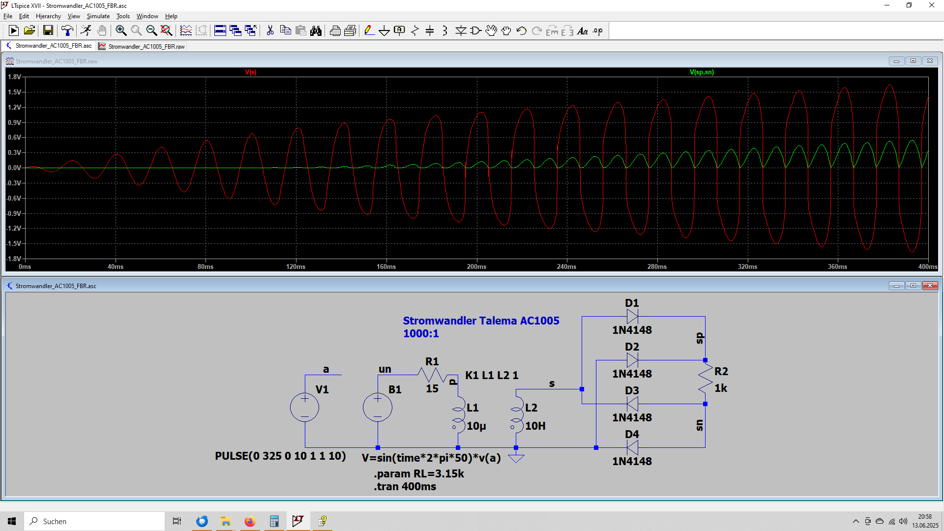

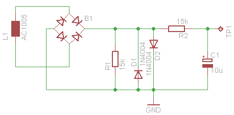

Mit einem Stromwandler und einem passenden Shunt, welcher mittels
antiparalleler Dioden begrenzt wird. Siehe Anhang. Bei 30mA am Eingang
kommen da ca. 500mV Gleichspannung raus, die man mit einem Komparator
oder Mikrocontroller verarbeiten kann.

Aber vielleicht nochmal um es zusammenzufassen, diese Schaltung kann 30
mA zuverlässig erkennen und hat bei 16A keinen großen Verluststrom?
...keine große Verlustleistung.

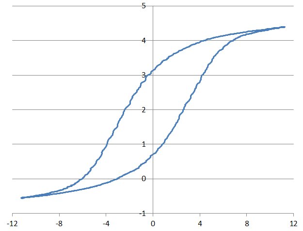

Der Kern ist irgendwann in der Sättigung und dadurch wird die
Verlustleistung im Sekundärkreis begrenzt.
von Dietrich L. (dietrichl)
Der Drahtquerschnitt des Stromwandlers muss primäseitig aber für den
hohen Strom ausgelegt werden, damit er nicht überhitzt.

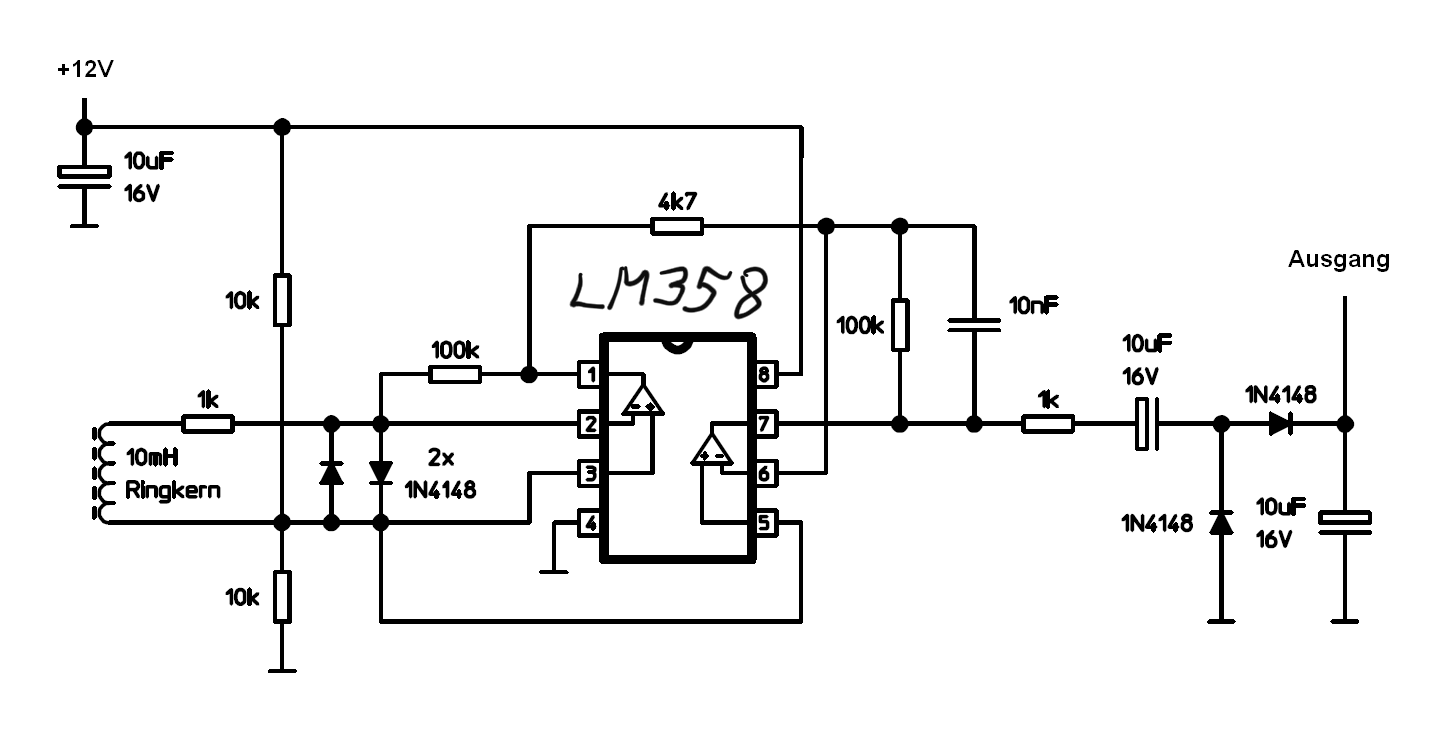

> Oder so, etwas mehr Aufwand.
> Beitrag "Re: Wechselspannung verstärken und gleichrichten"
Der Elektrotechniker sagte, diese Schaltung müsste auch angepasst
werden, auf die Unterschiede zwischen dem minimal und maximalstrom, aber
wir Untersuchen die Lösung.

Ein Spulenkern aus Material mit relativer Permebalitaet über 100.000,
der mit zehn Windungen schonab 0,3A in die Saettigung geht, waere
auszulegen.

 Okay, sehe ich ein. Ich nehme an du meinst die zweite Schaltung die du
geschickt hast?
Ich werde versuchen die Schaltung nachzubauen und testen.
Könntest du mir noch helfen, welche Art von Spule ist in der Schaltung
verwendet? Wenn du Sie hast, vielleicht sogar die Teilenummer?
Vielen Dank, dass du dir die Zeit nimmst.
Steht im Schaltplan. AC1005, ein Stromwandler von Talema.

von Falk B. (falk)
Lutz schrieb:
> die Stromwandler dürften bei 30mA nur wenige mV ausgeben,
Nö.
> weil bei einem
> Verhältnis 1:1000 sind 30mA primär 30uA sekundär,
Stimmt.
> bei 100 Ohm hast du
> dann 3mV,
Wo sieht du 100 Ohm? Mal sicher nicht in meinem Schaltplan.
> d.h. nicht zwangsläufig das du an 1 kOhm 30mV hast, diese
> Kennlinie Spannung über R bei konstanter Wechselstromamplitude hat einen
> Knick oberhalb des empfohlenen Widerstandwertes.
Nö. Nur bei Übersteuerung, wenn man den Wandler in die Sättigung treibt.
> Optimistisch bekommst du  10mV, das bedeutet das dies mit dem
> Brückengleichrichter nicht funktionieren wird.
Schon wieder falsch. Bist du ein CHatGPT-Bot?
> Der Artikel Wechselspannung verstärken und gleichrichten ist da nicht
> die Lösung. Da aber auch dort OP zum Einsatz kommen ist es ja auch eine
> Alternative einen Präzisionsgleichrichter mit OP aufzubauen, aber vorher
> auch mindestens das Signal um Faktor 50 verstärken, mit kontrollierter
> Amplitudenlimitierung, z.B. 2 Z-Dioden in Reihe in der Gegenkopplung
> beim invertierenden Verstärker, so dass du bei 30mA auch 300mV zur
> Verfügung hast
Alles nicht nötig. Lies den Artikel Stromwandler, vielleicht
verstehst du, wie das Ganze funktioniert. Ich hab's schon mindesten ein
halbes Dutzend Mal erklärt.

Falks Schaltungen haben immer die unangenehme Eigenschaft, dass die
wenigen Millivolt nicht die Flussspannung des Gleichrichters überwinden
können. Deswegen ist eine Schaltung bei der zuerst die Wechselspannung
verstärkt wird und am Ende gleichgerichtet wird, günstiger.

der Stromwandler ist annähernd eine Stromquelle, deshalb funktioniert
das mit dem Gleichrichter vor der Bürde.
Erst wenn die Spannung so hoch wird, dass der Kern in die Sättigung
kommt, geht es nicht mehr.
Von den antiparallelen Dioden reicht aber eine.
von Falk B. (falk)
Hmm, ich hab den Kram gerade mal aufgebaut. Wie es scheint, stimmt meine
Theorie nicht so 100%ig. Die Leerlaufspannung des Stromwandlers sollte
ohne Lastwiderstand theoretisch sehr groß werden. Tut sie aber in meinem
Aufbau nicht. Allerdings messe ich mit einem "Hochstromtrafo", der nur
wenig Spannung ausgibt (100W Ringkerntrafo mit extra Sekundärwicklung).
Die Leerlaufspannung steigt von 30-200mA primärseitig nur von 67-791mV,
alles halbwegs linear. Damit platzt aber mein Traum des
Brückengleichrichters bei den sehr niedrigen Strömen. Warum ist das so?
Was begrenzt die Leerlaufspannung? Der Trafo selber, durch seinen
Magnetisierungsstrom?
Mit 1k Last direkt am Stromwandler hat man 26-182mV, alles schön linear
und auch der Sinus sieht gut aus. Anscheinend braucht man hier doch
einen Präzisionsgleichrichter. Vornweg vielleicht ne Verstärkung von 10,
macht ~300mV RMS bei 30mA.
Bei größeren Strömen so ab 500mA passt es wieder mit dem
Brückengleichrichter und 1k Last.
von Falk B. (falk)
Das dachte ich bis vor einer Stunde auch. Die Theorie ist aber
anscheinend unvollständig.

Das stimmt nach praktischer Messung. Aber deine Schaltung nicht so ganz.
Die Klemmdioden müssen direkt an den Stromwandler, nicht hinter den 1k
Lastwiderstand. Außerdem hat so ein Ding selten nur 10mH, das sind eher
einstellige Henry! Der AC1005 von Talema hat gemäß meiner Meßbrücke
10,5H bei 50Hz.
von R. L. (Gast)
Falk B. schrieb:
> Warum ist das so?
ja, und je höher die Spannung ist, desto größer ist der
Magnetisierungsstrom. D.h. damit hinter der dem Brückengleichrichter was
rauskommt, brauchst du schon einen Mindeststrom.
Eine genaue Messung funktioniert nur mit der vorgesehenen Bürde.
von Enrico E. (pussy_brauser)
> Lastwiderstand.
Ich habe die Dioden absichtlich hinter dem 1k Widerstand gesetzt, weil
auch Ströme bis zu 16 Ampere primärseitig durch den Stromwandler fließen
können, sonst könnten die Dioden ohne Strombegrenzungswiderstand auf der
Sekundärseite eventuell durchbrennen. Natürlich kann (sollte) man noch
zusätzlich einen Bürdewiderstand von 1k direkt parallel zum Stromwandler
schalten.
Falk B. schrieb:
> Außerdem hat so ein Ding selten nur 10mH.
Ich habe einfach eine handelsübliche 10mH Ferrit-Ringkerndrossel von
Conrad eingesetzt. Das ist zwar nicht optimal, aber um 30mA zu
detektieren genügt es.

Das stimmt bei großen Strömen erst recht nicht. Wie geschrieben, ich
habe den Zettler mit 1:500 hier liegen und dazu für ein kommerzielles
Projekt ein Spice Modell gemacht, mit Sättigung und Frequenzverhalten,
habe also zahlreiche Messungen dazu gemacht, und der Kern ist ohne Last
auf der Sekundärseite sehr schnell in der Sättigung, das Plateau der
Hysteres wird schon bei dem 30A Typ mit weniger als 1A deutlich
angesteuert, wenn sekundär kein Last-Widerstand ist
Das Bild zeigt die Hysteresekurve, die X-Achse ist der Strom und Y die
integrierte Spannung über der Induktivität, also Integral über
(Spulenspannung- Rcu*I), entsprechend ohne Flussänderung keine hohen
Ausgangsspannungen

von Falk B. (falk)
Ich glaube jetzt hab ich es verstanden. Siehe Anhang.
Ich simuliere einen Stromwandler AC1005 mit 1000:1 Übersetzung. Die
Primär-und Sekundärinduktivität stimmt grob, hab ich gemessen. Der
Primärkreis ist auf 16A rms bei 230V ausgelegt. Die Spannungsquelle B1
wird über eine Rampe von V1 linear in der Amplitude erhöht, mit 32,5V/s
bzw. durch R1 ergeben sich 2,16A/s. Der Lastwiderstand R1 und die
Primärwicklung L1 bilden einen komplexen Spannungsteiler. 10uH sind
3,15mOhm bei 50Hz (induktiv). Es ist also ein Teilerfaktor von ca.
5000:1. Der Stromwandler arbeitet im Leerlauf wie ein normaler Trafo und
transformiert die Spannung mit Faktor 1000. Als Kettenschaltung hat man
also einen Übertragungsfaktor von 1000/5000=0,2.
Wenn jetzt die Amplitude der Speisespannung steigt, steigt auch die
Ausgangsspannung am unbelasteten Stromwandler. Bei 325V Umax müßten
theoretisch ~65V am Ausgang rauskommen. Passiert aber nicht, weil der
Kern weit vorher sättigt. Es zeigt aber, wieviel höher die
Leerlaufspannung im Gegensatz zum Normalbetrieb als Stromwandler ist. Im
Normalbetrieb mit 100 Ohm hat man hier ca. 1,5V RMS Ausgangsspannung.
Das ist der Spannungsüberschuß, mit dem der Wandler als
Konstantstromquelle arbeiten kann.
Und jetzt zum Mindeststrom, den man mit dem normalen
Brückengleichrichter messen kann. Die Grundlagen der E-Technik gelten
noch immer. Die Flußspannung der Dioden muss überwunden werden. Aber
nicht von der normalen Ausgangsspannung im belasteten Fall, sondern von
der Leerlaufspannung! Das ist der Unterschied! Das sieht man an den
Signalverläufen. V(s) ist die Sekundärspanung des Stromwandlers. Nach
100ms liegt dessen (quasi) unbelastete Ausgangsspannung schon bei ca.
0,6 (Spitze). Das entspricht einem Primärstrom von 200mA. Aber da kann
man noch nichts messen, V(Sp,sn) ist praktisch null. Bei 200ms wackelt
der Ausgang schon etwas, aber die Signalform ist noch stark verzerrt,
trotz 430mA Primärstrom. Nach etwa 400ms sind 840mA erreicht und das
Ausgangssignal an R2 ist ein nahezu perfekt gleichgerichteter Sinus, ein
Abbild des Primärstroms. Man sieht auch, wie die Eingangsspannung sehr
steil wird und die doppelte Flußspannung von ca. 2x0,5V sehr schnell
überschreitet und dann die Sinushalbwelle oben drauf sitzt. Das ist
möglich, weil die Leerlaufspannung hier schon bei 2,6V (Spitze) liegt,
die aber durch die Last R2 deutlich unterschritten wird.
Was lernen wir daraus?
Es gibt einen Mindeststrom, den man mit dem einfach Brückengleichrichter
an einem Stromwandler messen kann. Der ist erreicht, wenn die
Leerlaufspannung ca. 2-3V überschritten hat. Bei diesem Wandler sind es
ca. 400mA bei 22A Maximum, ca. 2%. Schottkydioden anstatt Siliziumdioden
helfen geringfügig die Grenze nach unten zu drücken. Wer darunter messen
will, muss einen passenden Lastwiderstand direkt am Stromwandler
anschließen, verstärken und mittels aktivem Präzisionsgleichrichter
gleichrichten und anschließend filtern.
Die Empfindlichkeit eines Stromwandlers kann man auch bei kleinen
Strömen nicht beliebig mit einem höheren Lastwiderstand erhöhen. Denn
wenn dieser die Leerlaufspannung erreicht, ist keine Steigerung mehr
möglich. Als Orientierung kann die Impedanz der Sekundärwicklung dienen.
10H haben 3,14kOhm bei 50Hz. Wesentlich größer als dieser sollte ein
Lastwiderstand nicht sein. In den meisten Fällen liegt er um Faktor 10
oder mehr darunter, hier typisch 100 Ohm.
> Ausgangsspannungen
Wichtig zu erwähnen, es kommen natürlich auch noch die Eisenverluste
hinzu, die dann im Zusammenspiel dann die Spannung limitieren, ohne
Verluste wäre die Spannung bei 30mA schon noch ziemlich hoch, was aber
real nicht der Fall ist
