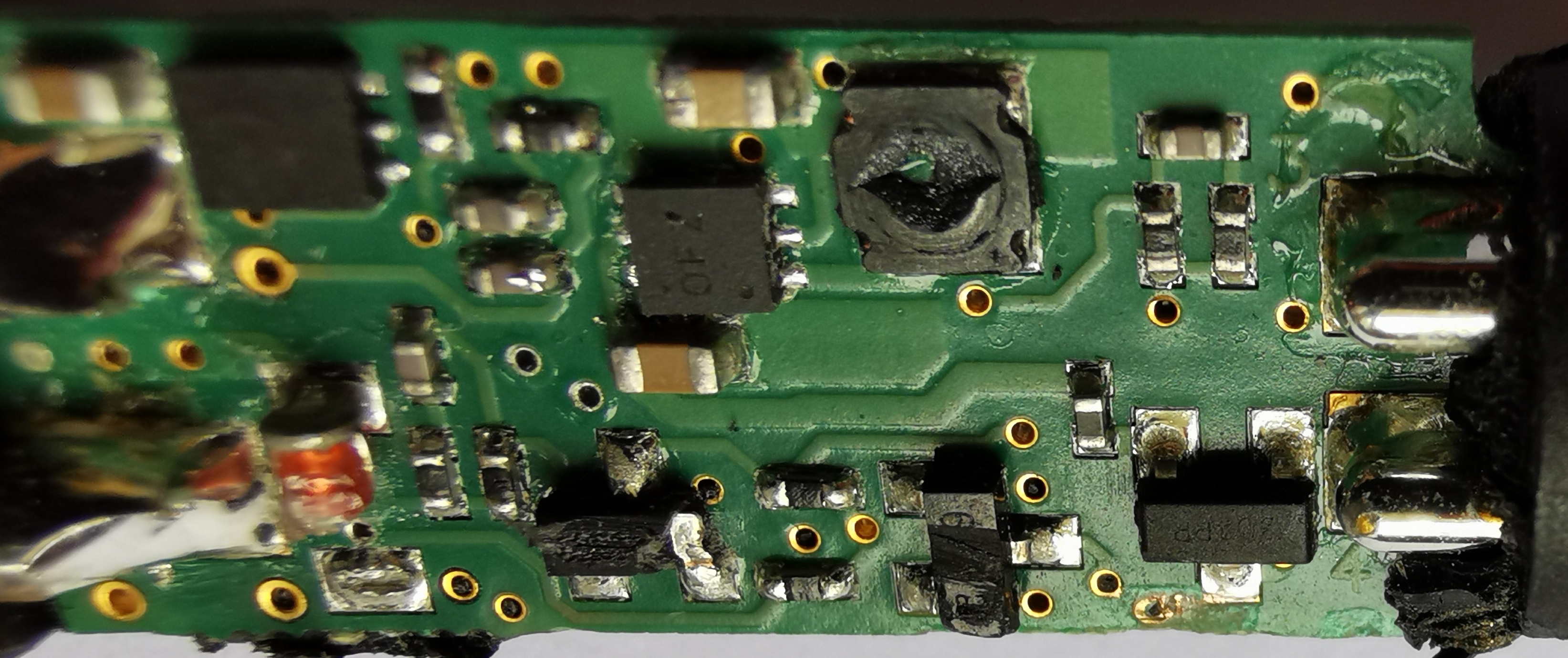

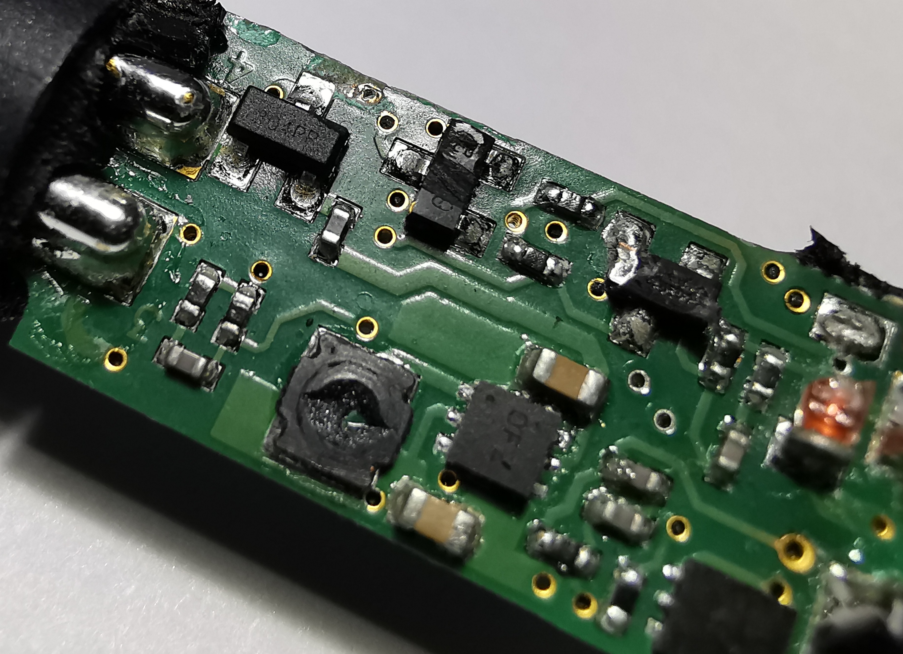

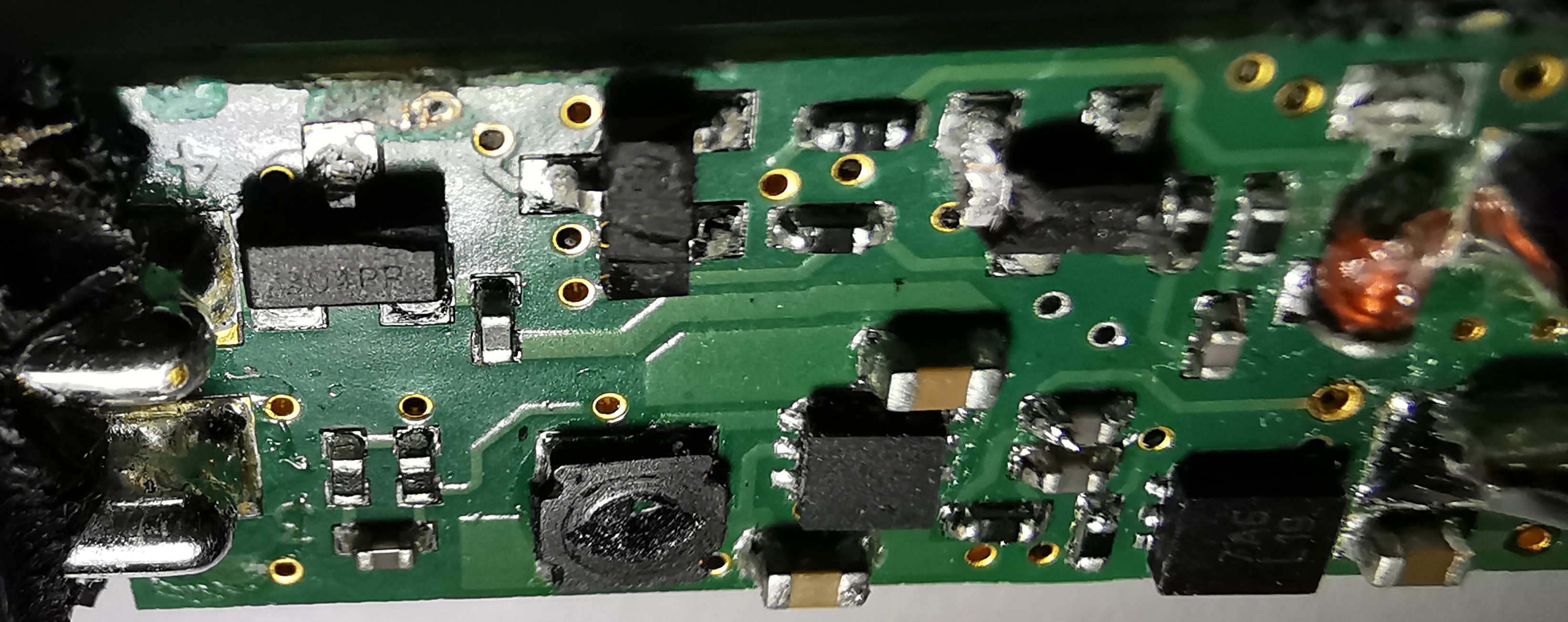

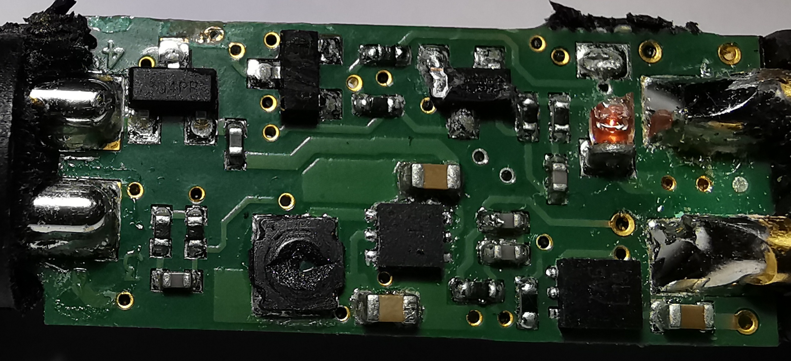

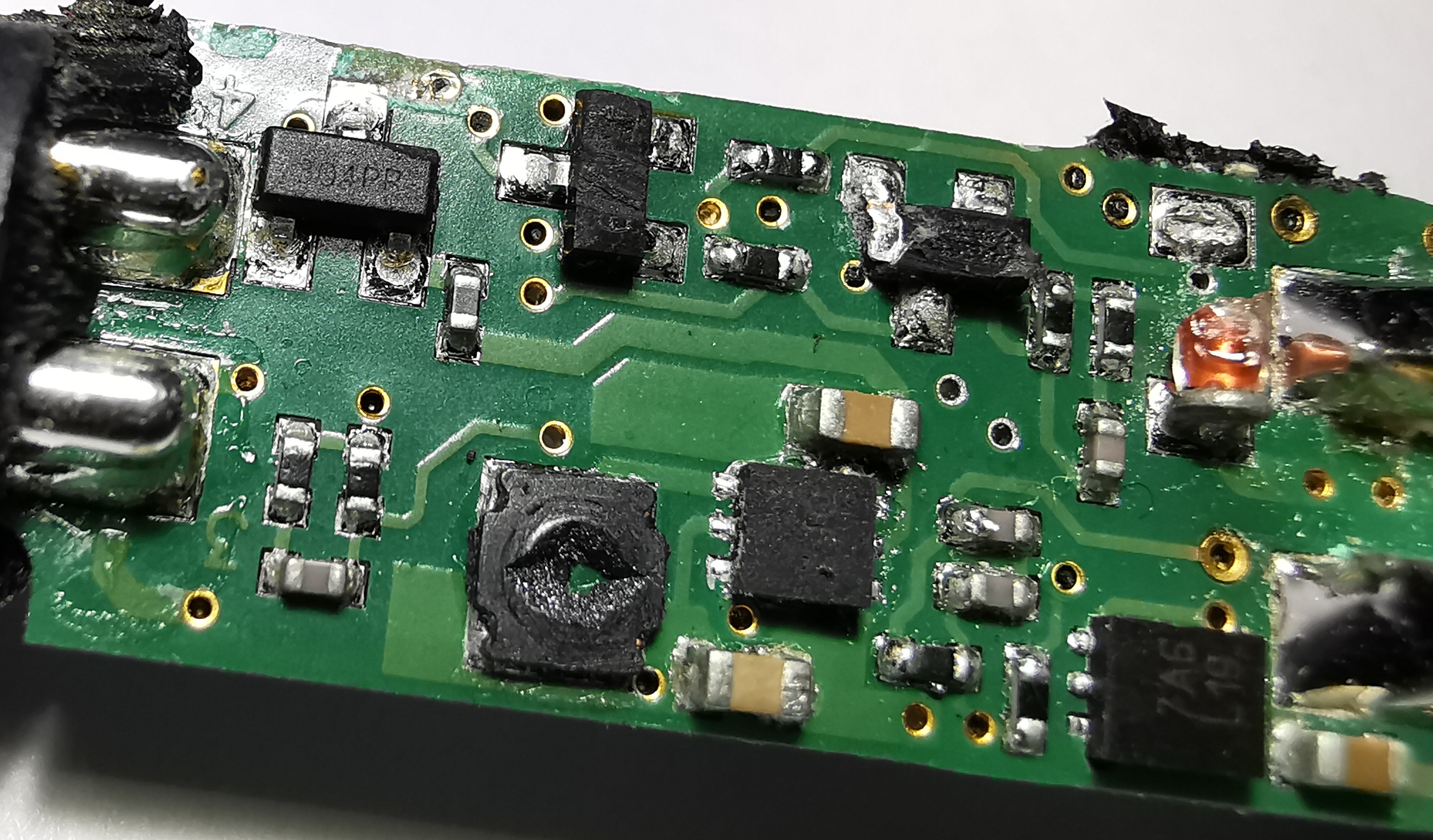

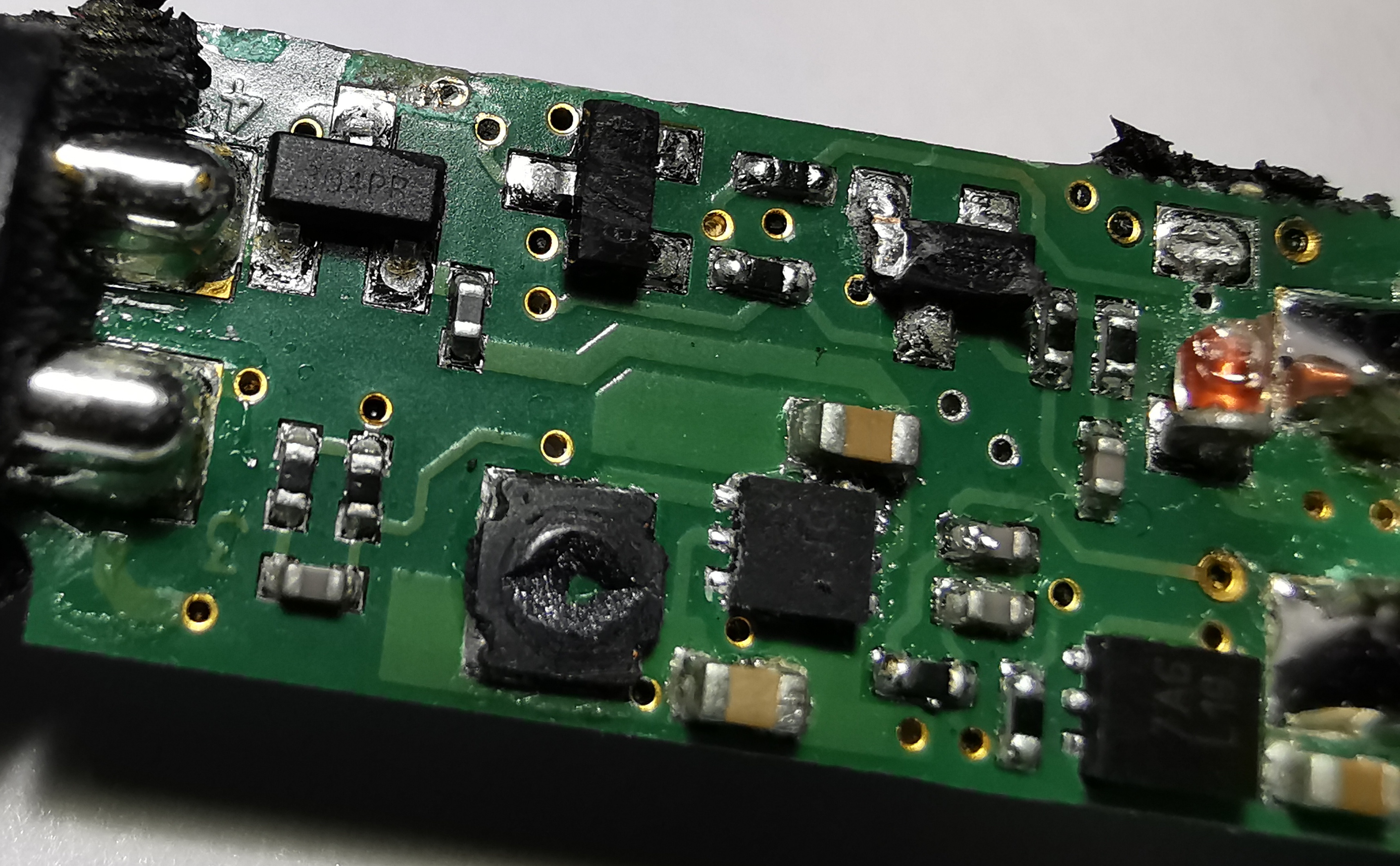

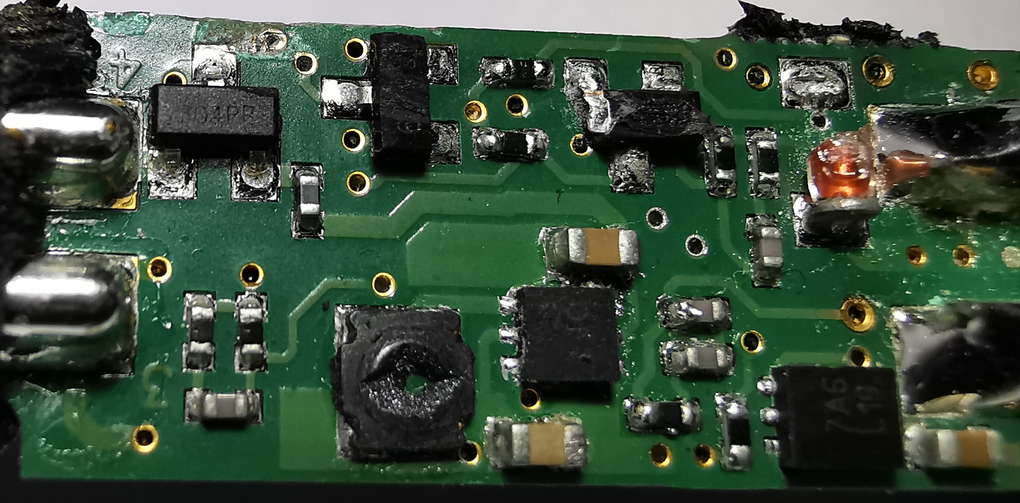

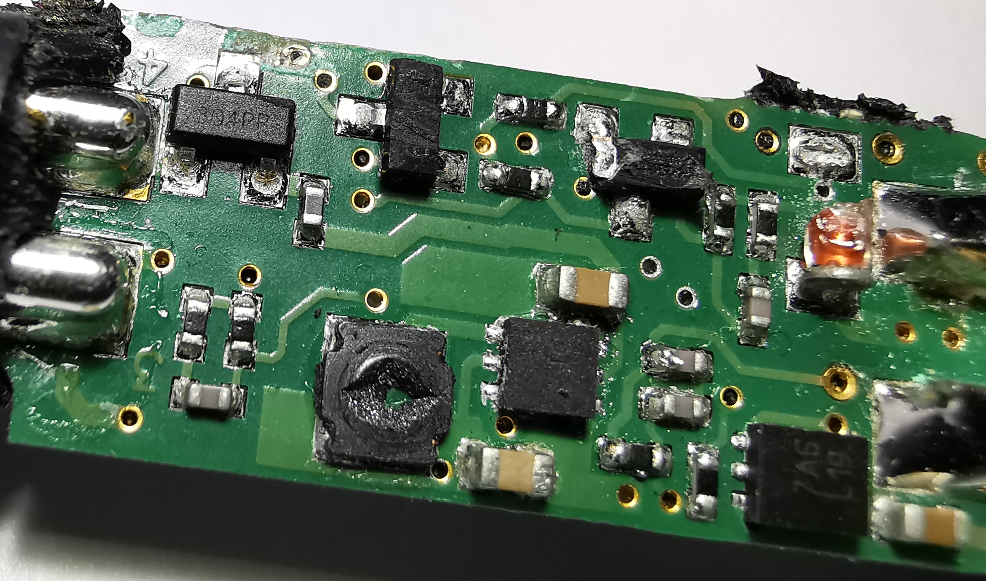

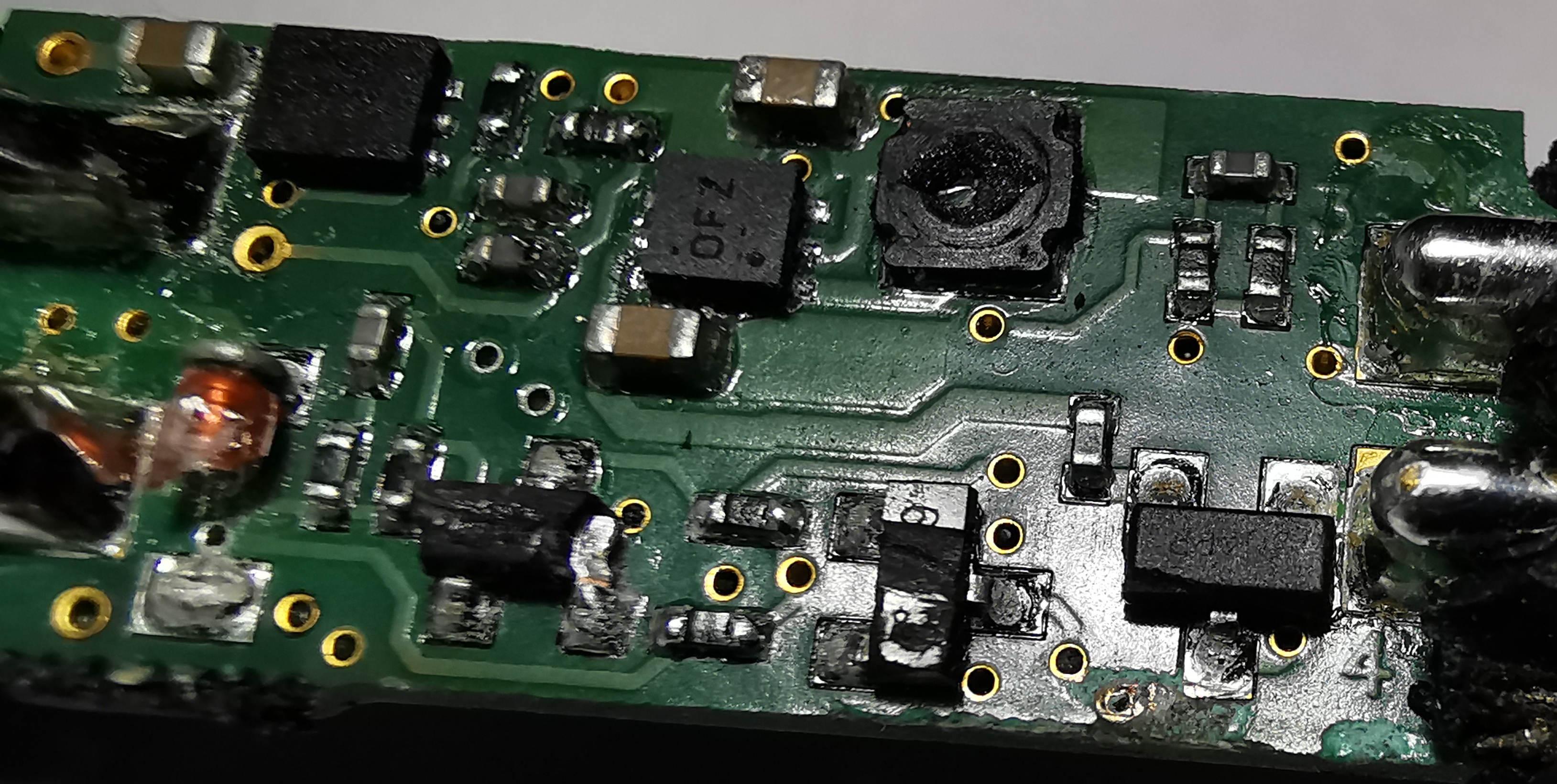

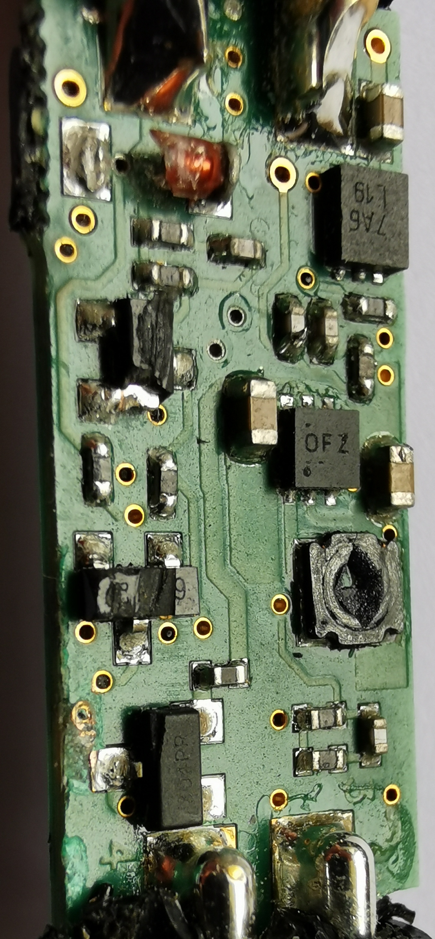

ich hätte gern eine Bauteilidentifizierung. Es handelt sich um einen
seriellen Kommunikationsadapter. Den Adapter gibt es nicht mehr. Ein
Defekter wurde geöffnet, das Gehäuse war eine weiche
Plastikvergussmasse, übelst zäh. Dabei wurden beim öffnen paar Bauteile
beschädigt. Von der Spule (mit "F" bezeichnet) steckt der Spulendraht
noch in der Vergussmasse. Das Gehäuse von "C" wurde dabei auch
beschädigt. "C" sollte laut Bild gleich "B" sein. Bauteil "E" ist kaum
lesbar.
Sinn und Zweck der Identifizierung ist erstmal einen Schaltplan
erstellen zu können. Alle weiteren Überlegungen hängen davon ab.

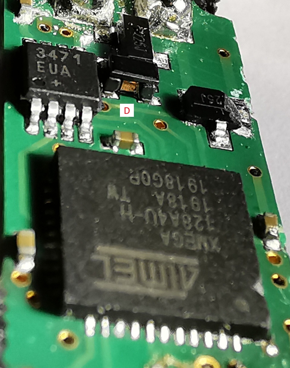

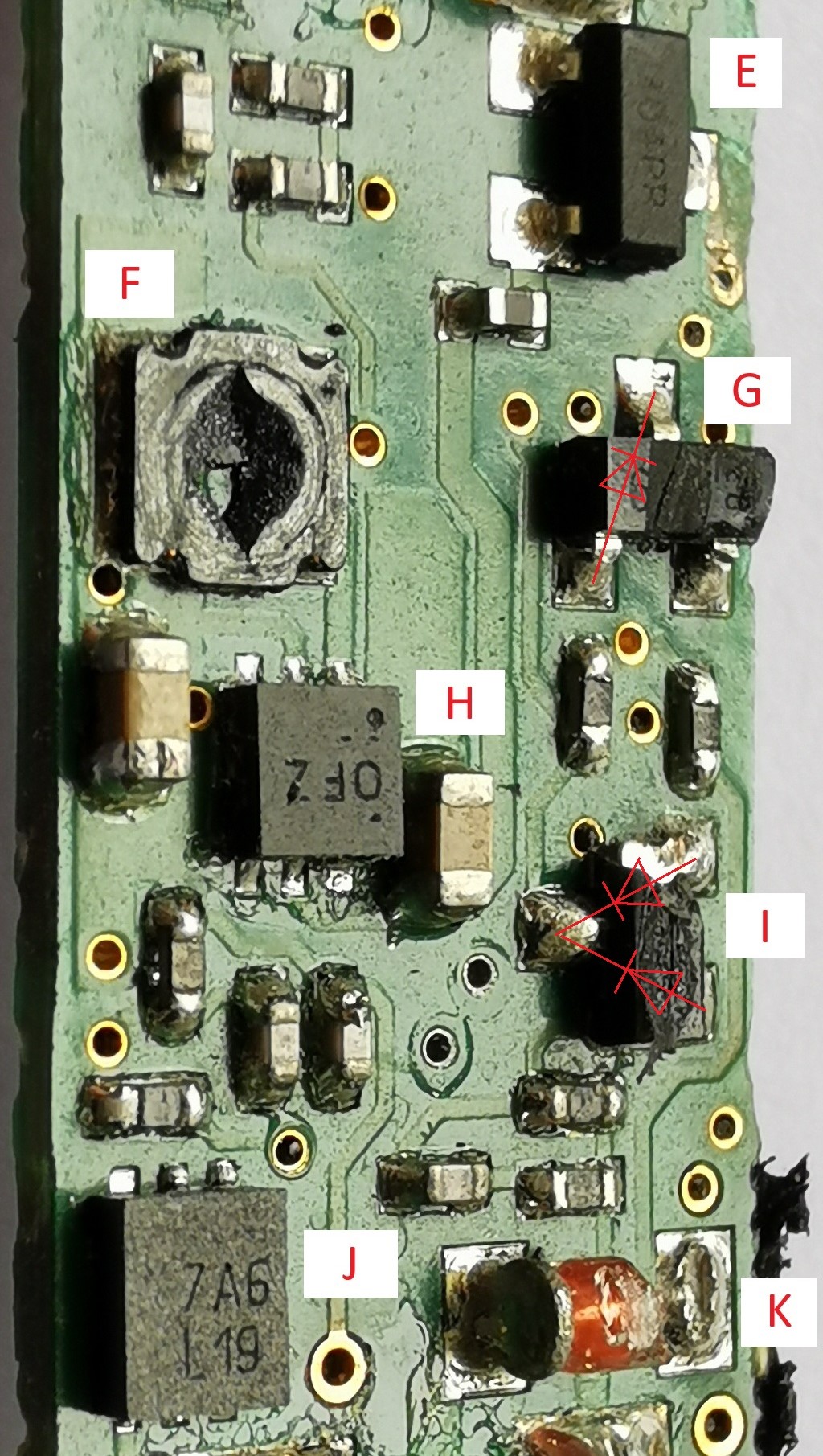

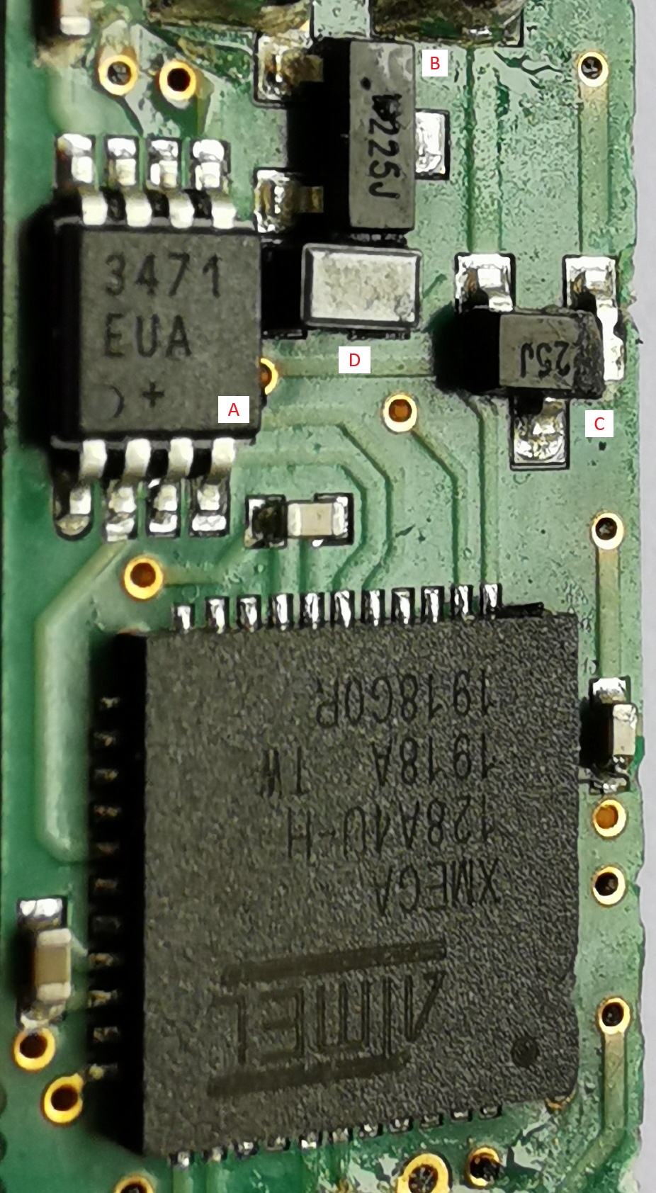

Was ich denke lesen zu können
A … 3471 EUA
B … 225J (ob davor noch ein V o.ä. steht ist nicht erkennbar)
C … gleich B?
D … Spule? Ferrite?
E … 304PP? 304PR?
F … besagte Spule
G …
H … OFZ
I …
J … 7A6 L19
K … Diode? Z-Diode?
Was sind das für Bauteile?
Ich wäre dankbar für jeden Hinweis.

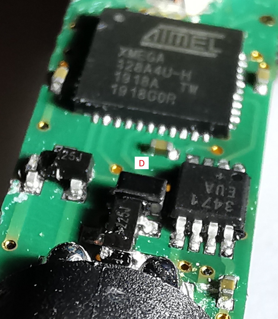

> A … 3471 EUA
Der ist einfach :-) MAX3471EUA
Veit D. schrieb:
> Von der Spule (mit "F" bezeichnet) steckt der Spulendraht noch in der
> Vergussmasse
Wohl auch ein Teil des Spulenkörpers, auf dem dann auch die Beschriftung
sein dürfte.
Veit D. schrieb:
> D … Spule?
Sicher, aber die kannst du nur auslöten und nachmessen.

Die Spule wird die übliche 50uH CAN-Drossel sein, die auch in x anderen
Schnittstellen Verwendung findet...

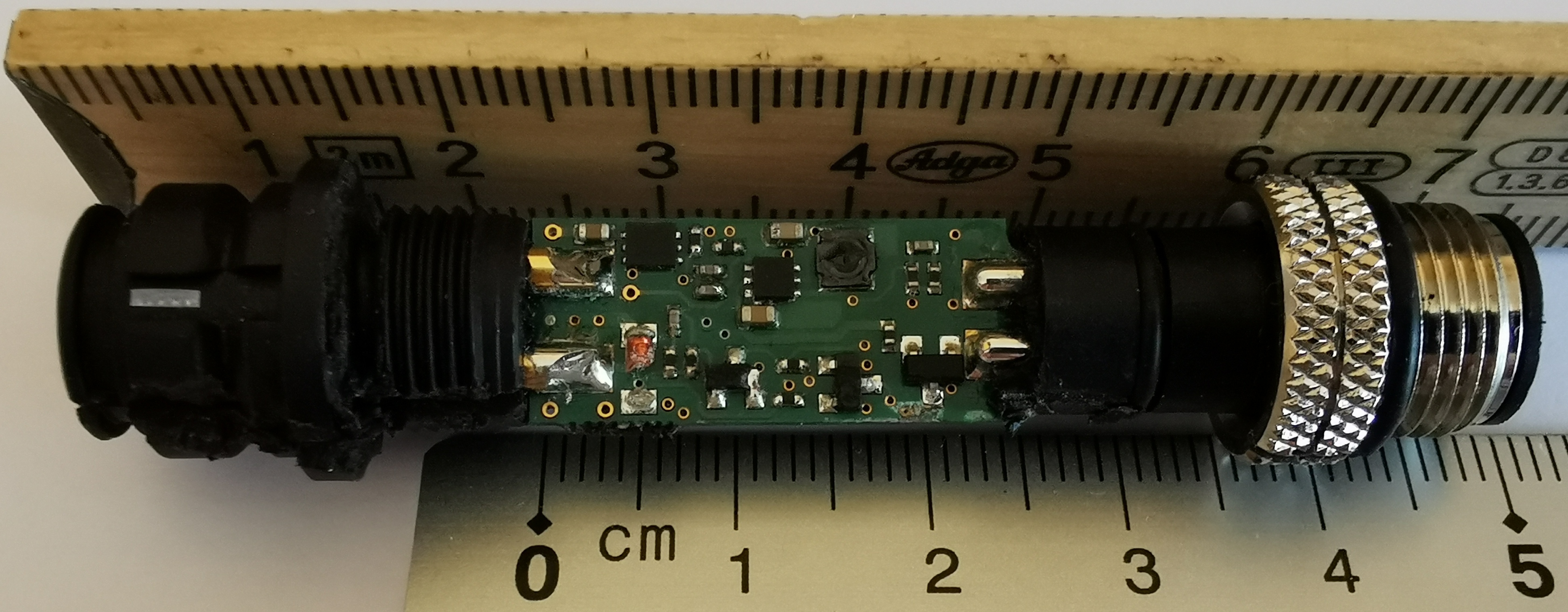

von Peter K. (chips)
er will immer die Maße der Bauelemente wissen
von Alexander (alecxs)
Wenn Du noch so ein Teil opfern kannst, dann lege es vorsichtig frei.
Weißt ja jetzt wo was sitzt und wo Du aufpassen musst.

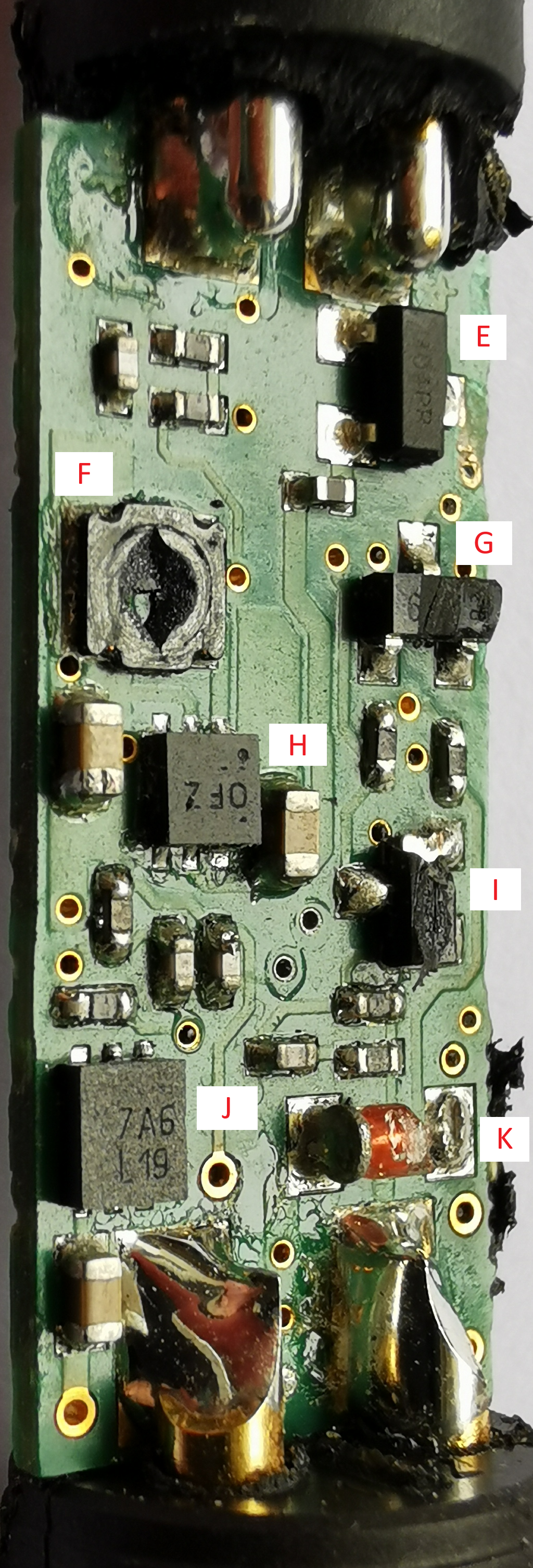

von Veit D. (devil-elec)
A … 3471 EUA
C … gleich B?
D … Spule? Ferrite?
E … 304PP? 304PR?
F … Spule
G …
H … OFZ
I …
J … 7A6 L19
K … Diode? Z-Diode?
A … 8 Pin µMAX (MAXIM 3471)
B … SOT23-3
C … SOT23-3
D … 2 x 1,3mm (Höhe ca. 1,2mm)
E … SOT23-3
F … 2,8 x 2,3 mm
G … SOT23-3
H … 2,1 x 2,1 mm
J … 2,2 x 2,5 mm
I … SOT23-3
K … 1,5 x 3,5 mm
In Bild 12 eingezeichnet konnte ich noch an Bauteil G und I Dioden
"ähnliche" Spannungen mit dem DMM messen. 0,6 bis 0,7V. Ich hoffe das
hilft.
von H. H. (Gast)
Veit D. schrieb:
> F … 2,8 x 2,3 mm
22µH Speicherdrossel, passend zu (H).
> H … 2,1 x 2,1 mm
TPS62122
> J … 2,2 x 2,5 mm
LP5900SD-2.2
vielen Dank. Sind vielleicht noch paar Bauteile identifizierbar?
B?
E?
Vielleicht auch G?
Der Rest ist sicherlich zu unleserlich.
von H. H. (Gast)
Zu wenig erkennbare, bzw aussagekräftige Anhaltspunkte.
G könnte ein BC817 von Nexperia sein.
vielen Dank.
