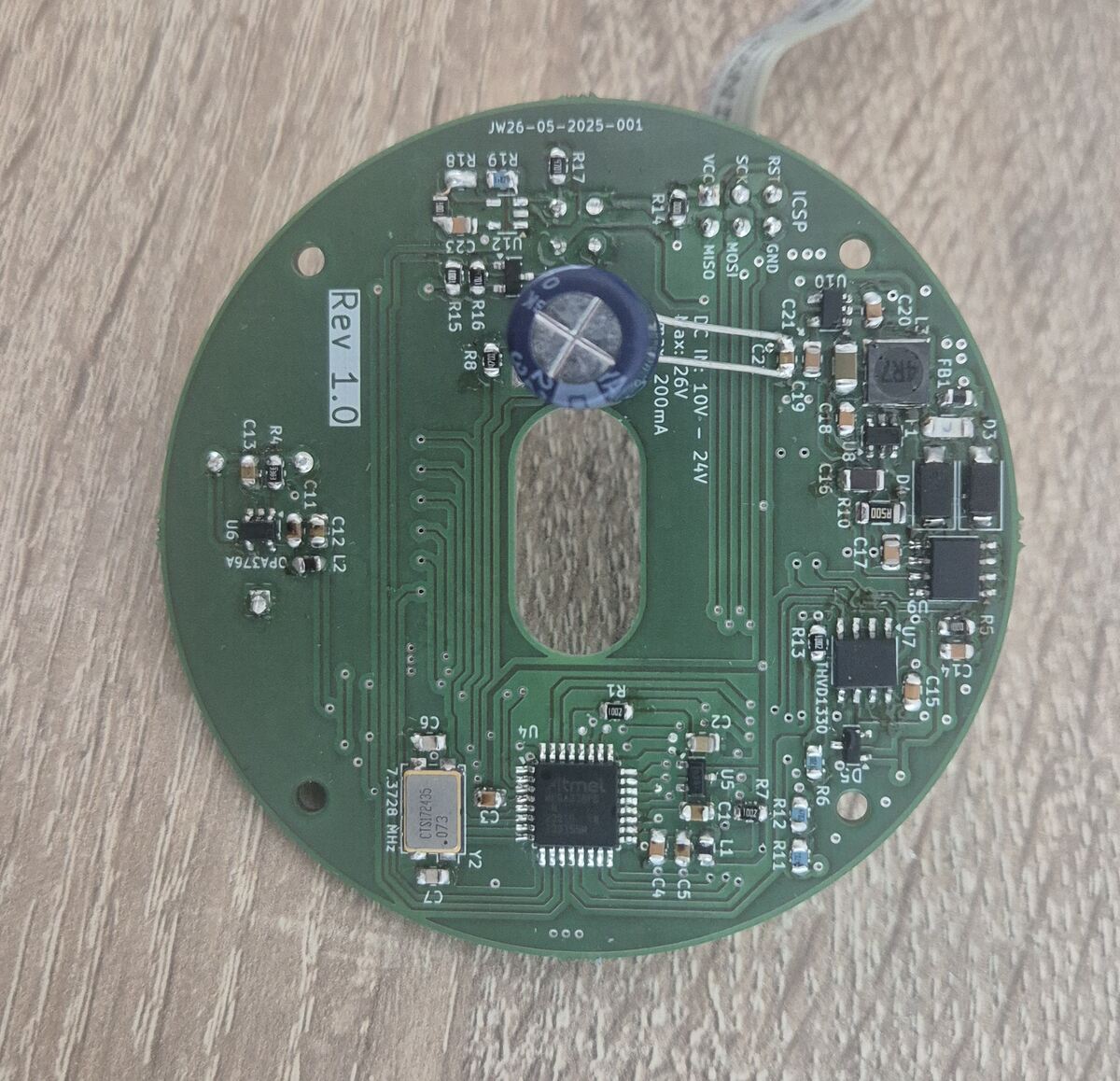

Ich habe ein ATMega328PB auf einer Platine verbaut welcher verschiedene
Sensoren ausließt wie SCD-40, SGP-40, BME280, TGS5141 und die
entsprechenden Messwerte via Modbus RTU bereitstellt.
Das Problem ist nun das jetzt schon den zweiten ATMega328PB auf dieser
Platine verlötet habe der "nichts" mehr macht. Er lässt sich via USBasp
mittel ICSP noch ganz normal programmieren. Aber der Code wird nicht
ausgeführt bzw es passiert nichts. Egal ob ich jetzt eine LED ansteuere
oder ein Loopback im USART mache oder ein Sensor ansteuere so das dann
die Stromaufnahme steigt nichts.
Ich verwende kein Bootloader. Folgende Fuses hab ich mittels avrdude
programmiert:
Low : 0xF7
High: 0xD9
Ext : 0xFD
Der Controller läuft auf 3,3V mit einem Quarz von 7,3628MHz für 19,2 und
115,2k Baudraten. BOD ist auf 2,7V eingestellt. Wenn ich ein Pin auf
HIGH setzte kann ich maximal 0,4 bis 0,8V an diesem Pin messen. Als ich
den zweiten Controller neu eingelötet, und das Programm für LED-An und
USART1 hochgeladen hatte, war PWR-LED am leuchten und über USART1 kamen
auch korrekte Zeichen an. Erst als ich den Code wieder auf USART0 für
den RS485 Teil geändert habe kam der Zustand wie er nun ist.
Auf der Platine hab ich schon einiges geprüft. Quarz swingt sauber, RST
ist auch auf 3,3V im Betrieb. 3,3V sind auch stabil.
Stromaufnahme der gesamten Platine bei 24V ca. 2,5mA -> 60mW ist auch ok
dafür das die Sensoren alle in Standby sind. Auf der 3,3V Rail sind es
etwa 15mA sollte auch passen.

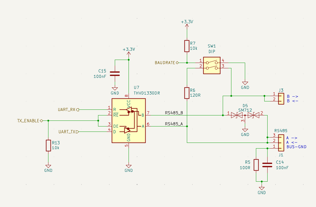

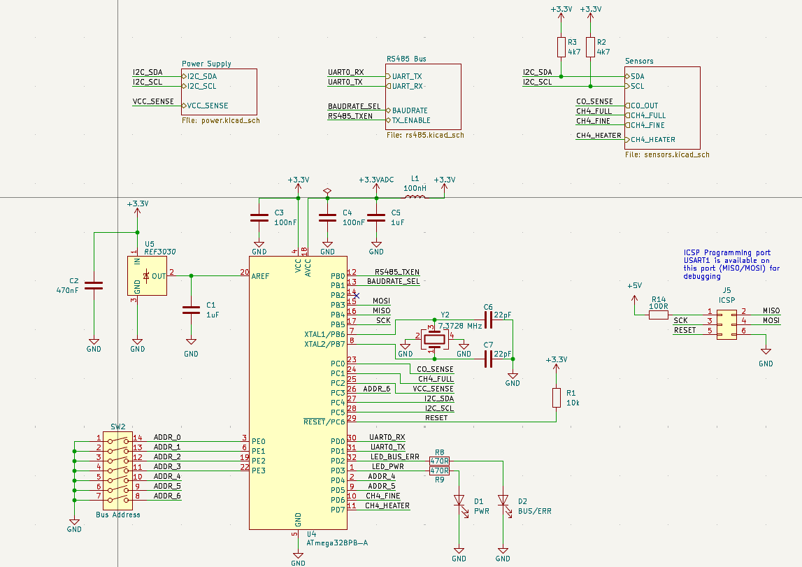

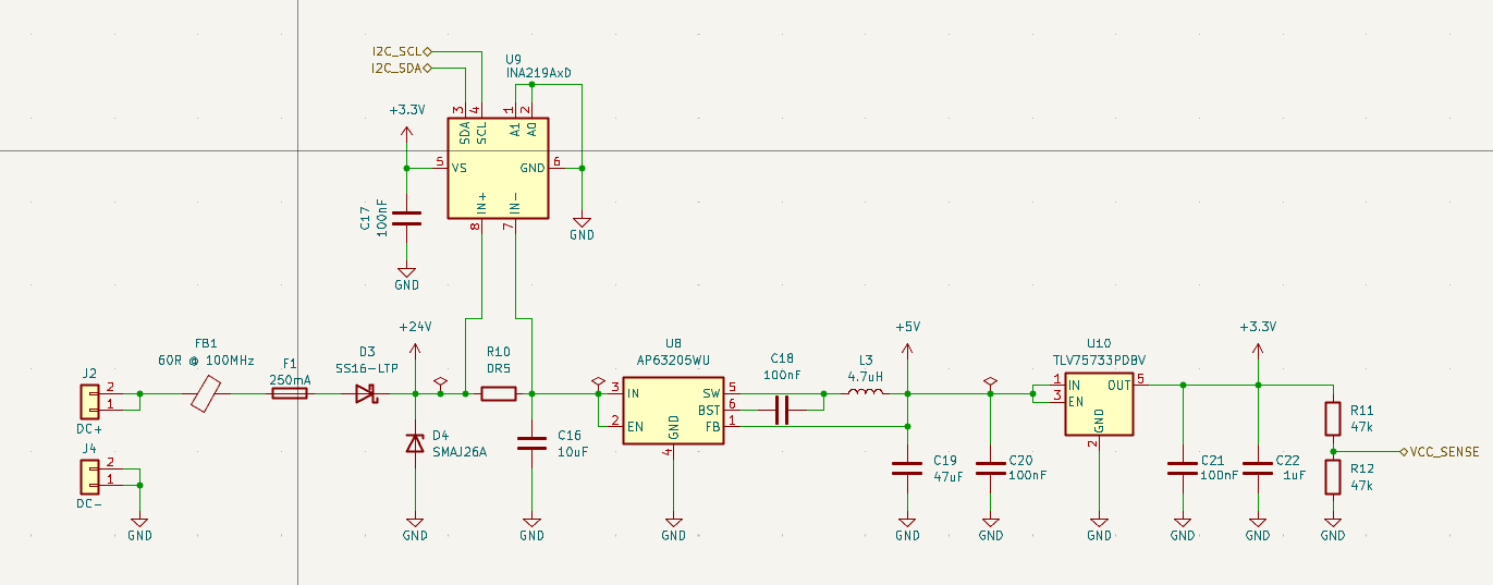

Ich hab euch mal mein Schaltplan angehängt insbesondere den
Mikrocontroller und den RS485 Teil, ich vermute das es damit zusammen
hängt aber allerdings war diese Schaltung für mich nicht neu.
Hat einer von euch ne Idee was das sein könnte? Ich kann mir das
irgendwie nicht erklären
Mfg

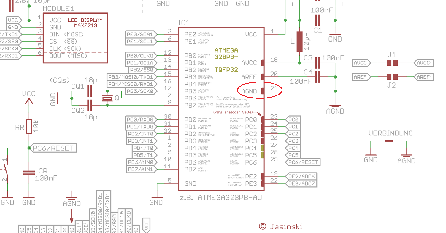

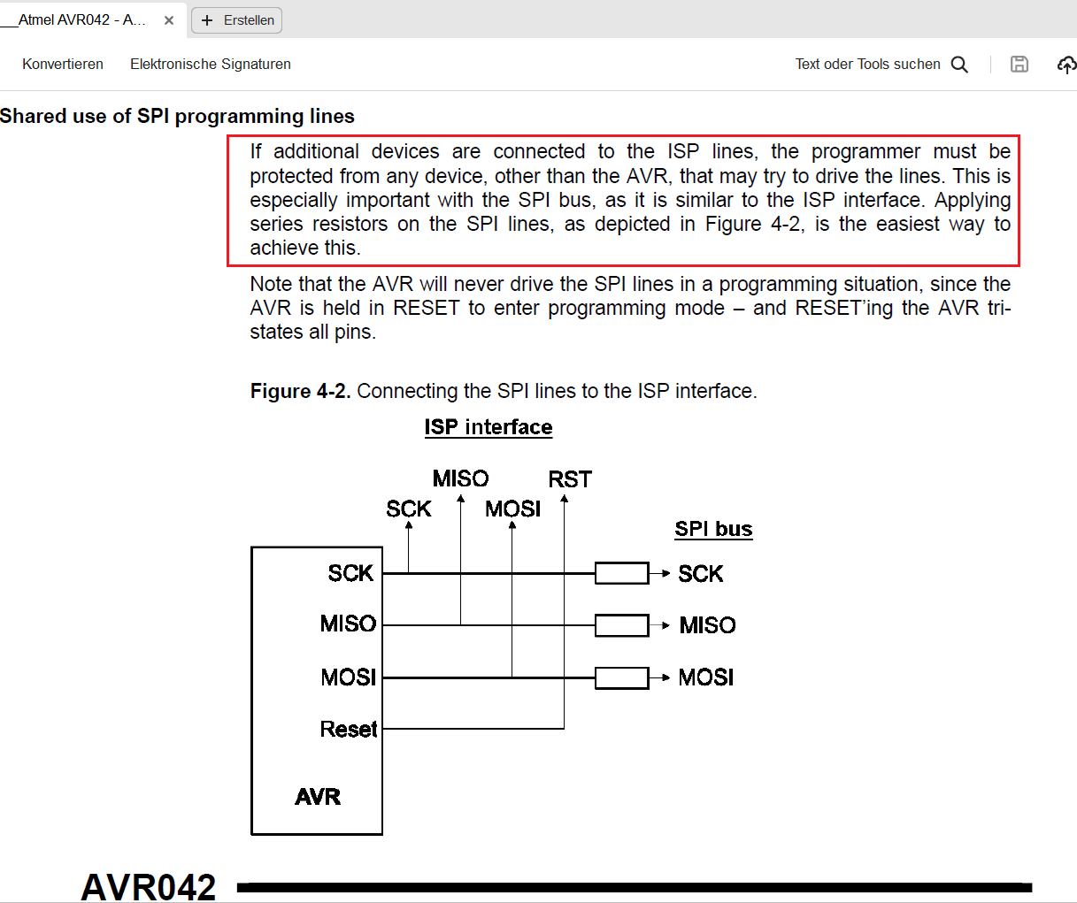

von Gregor J. (Firma: Jasinski) (gregor_jasinski)
Was ist mit Pin 21 des µControllers?

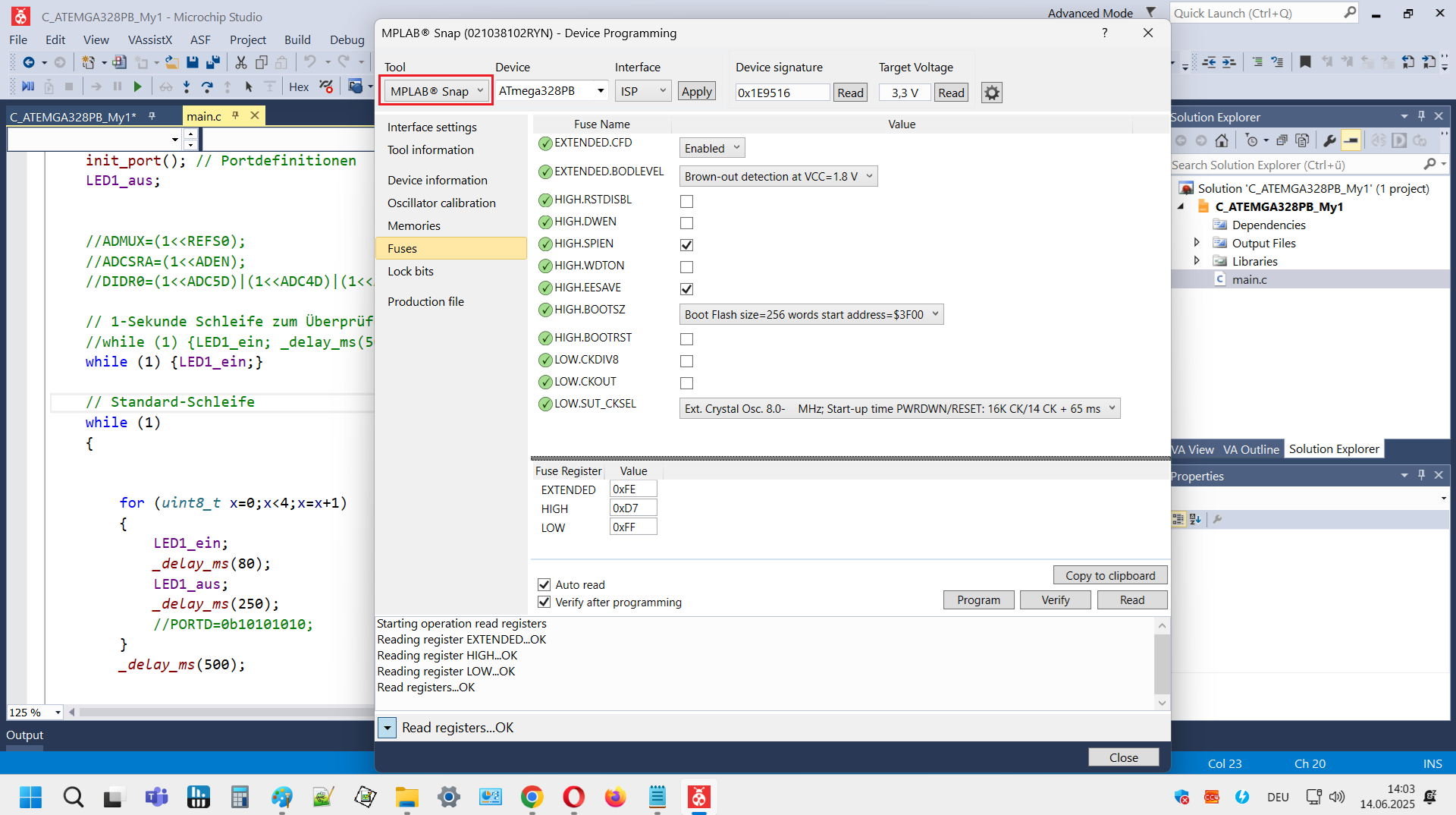

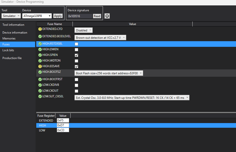

Ob S. schrieb:
> RTFM
Gut zugegeben die Fuses stammen auch einem Forum wo es auch um dem 328PB
ging. Mit den gleichen Einstellungen für 3,3V und 8MHz quarz. Ich habe
nun nochmal den Fuses Calculator von Atmel Studio direkt genommen und
wie auf dem Bild eingestellt und gebrannt. Ansprechen & Programmieren
geht aber die LED leuchtet trotzdem nicht.

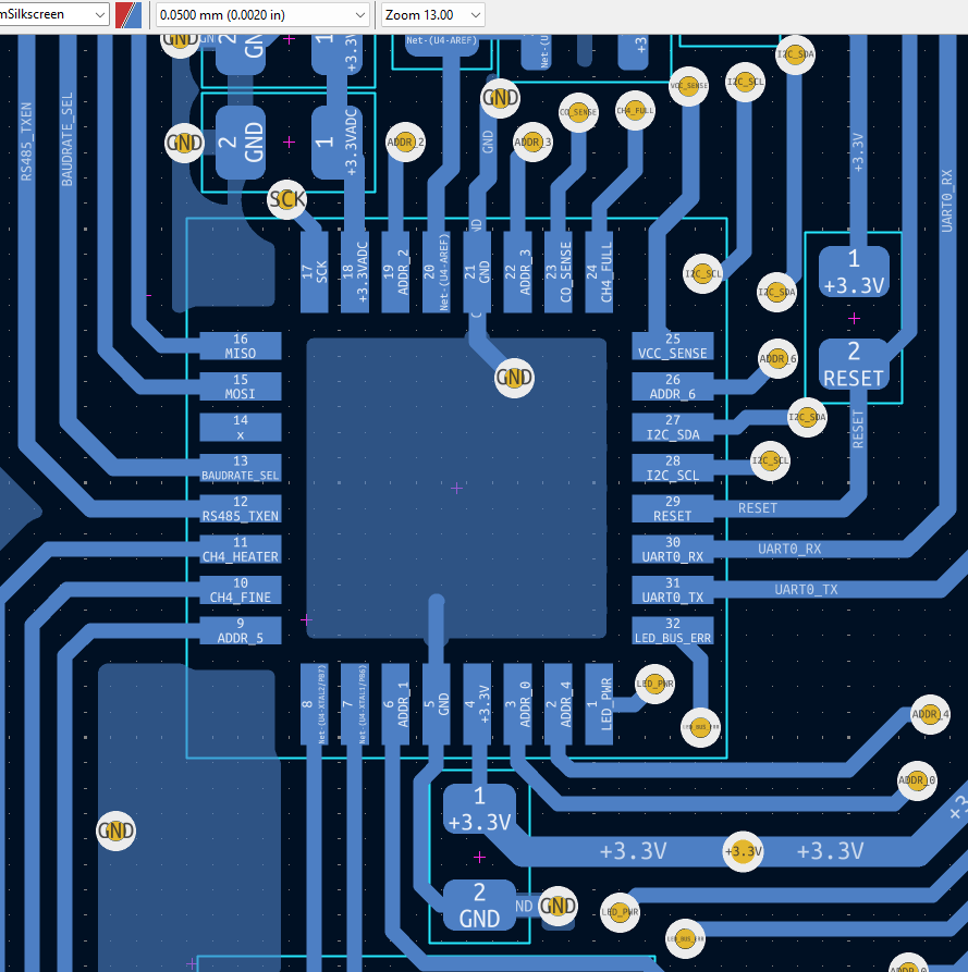

Ist in diesem Fall nicht einzeln herausgeführt worden sondern in KiCad
intern mit dem Pin 4 (GND) verbunden. Auf der Platine sind beide GNDs
angeschlossen.

von Hmmm (hmmm)
Felix N. schrieb:
> Der Quarz selbst schwingt ja auch.
Die beiden Cs sind eigentlich etwas gross für den PB, aber das bereitet
i.d.R. keine Probleme.

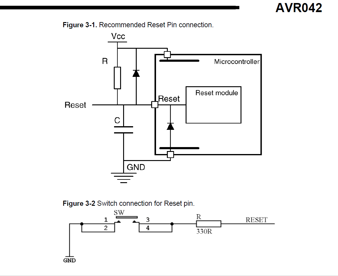

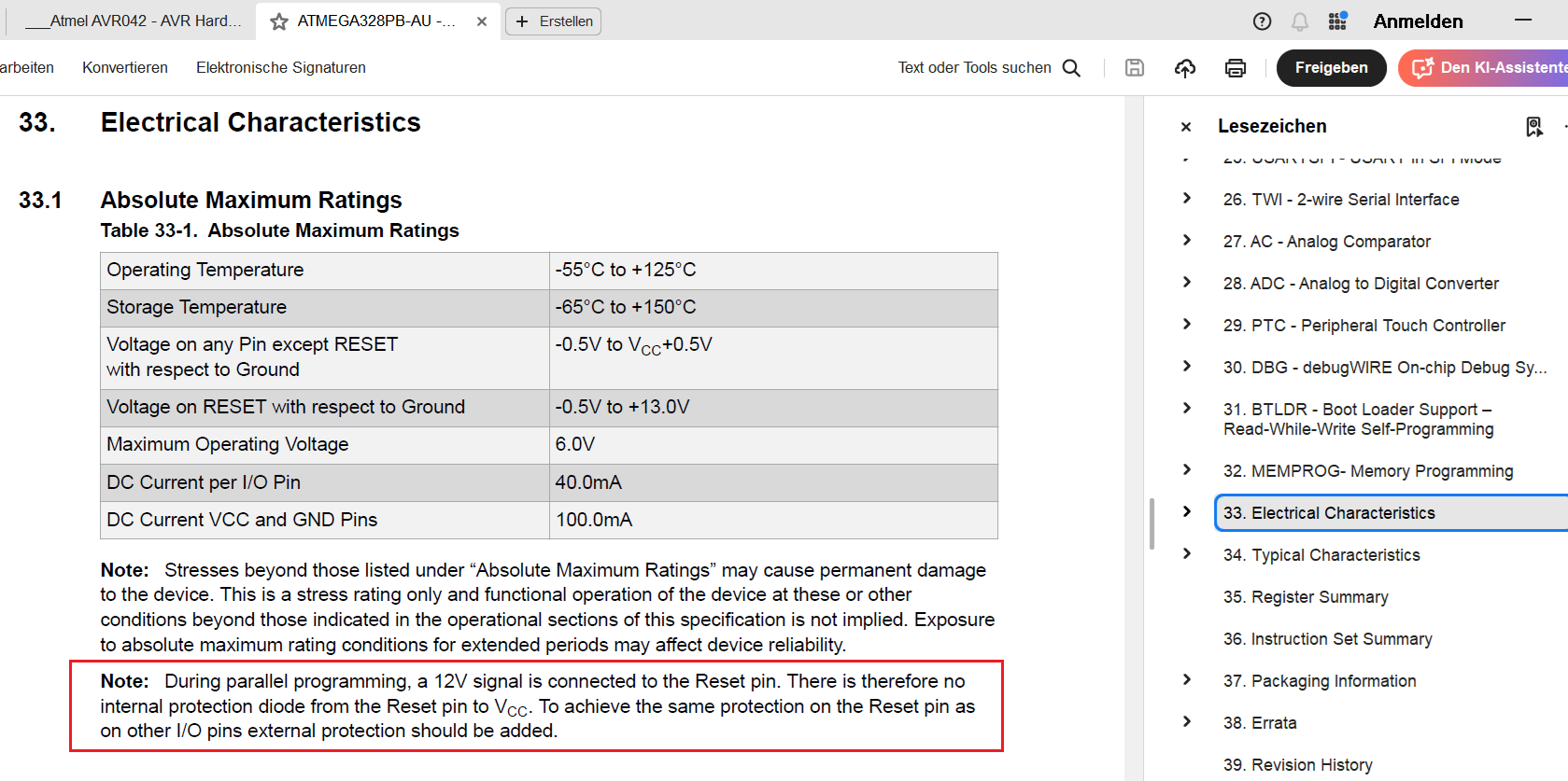

Entspricht die Reset-Beschaltung ganz sicher dem Schaltplan? Die
Symptome klingen danach, dass der Pin fest auf GND liegen könnte.

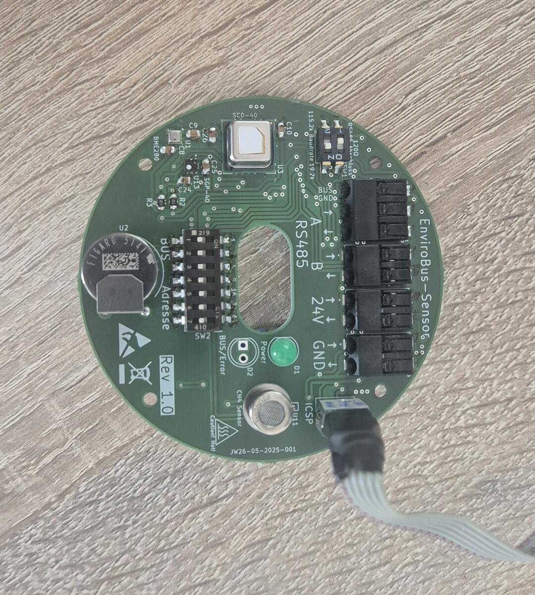

von Felix N. (felix_n888)
Ja. Ein 10k von Vcc nach Reset. Den sieht man auf dem Platinenbild auch
rechts. Wenn kein ICSP Programmer angeschlossen ist und man den Reset
pin misst hat er 3,3V.
Das komische ist ja das dass erste Programm was ich nachdem ich die
"alten" Fuses hochgeladen habe hat ja funktioniert. Die PWR-LED
leuchtete und über USART1 (Am ICSP Header verfügbar) kam "Hallo" im
Terminal am PC an. Nachdem ich dann die usart.c/h von USART1 auf USART0
geändert habe und entsprechend PB0 auf HIGH konfiguriert habe sprich das
der RS485 Transreceiver auf senden ist, fing das ganze erst an. Danach
kam nichts mehr am PC an und die LED ging auch nicht mehr an. Deswegen
hatte ich die Vermutung das es damit was zutun hat.

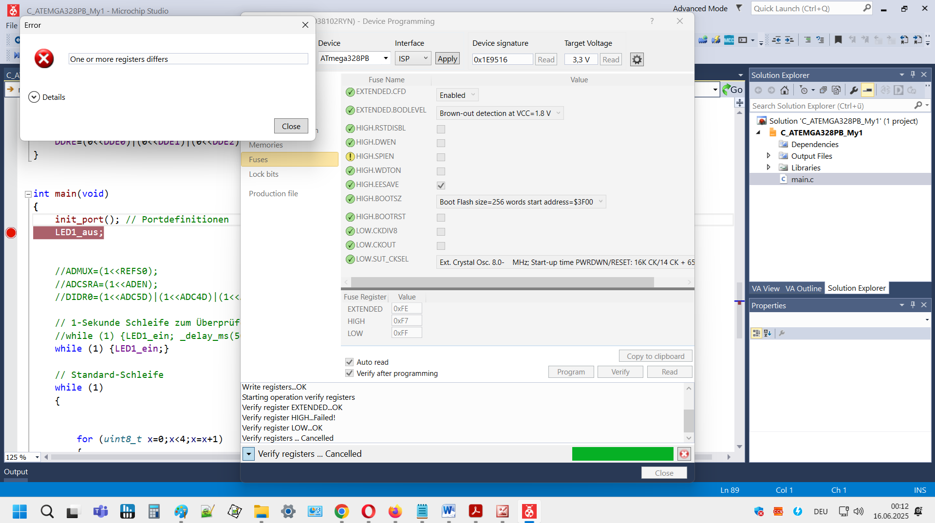

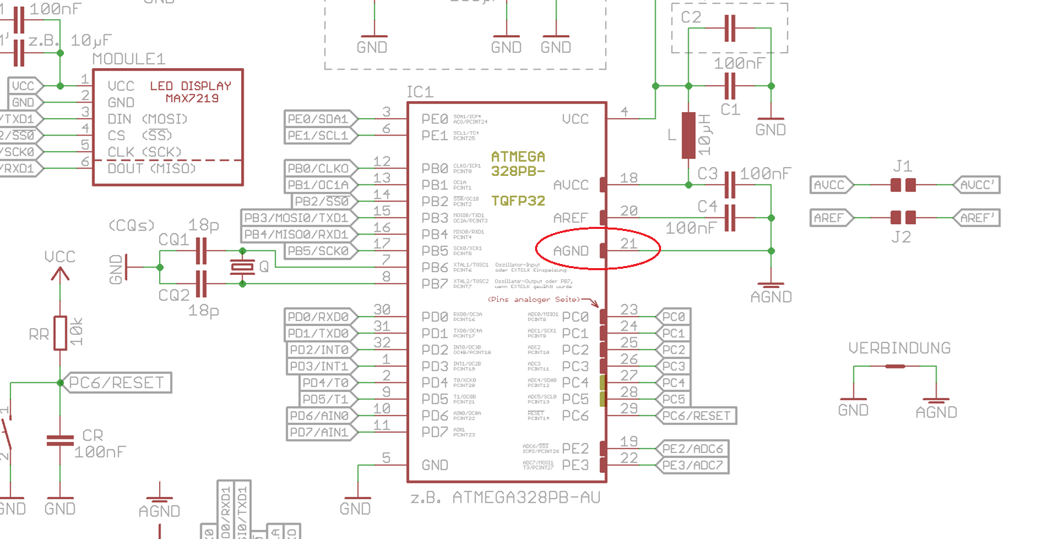

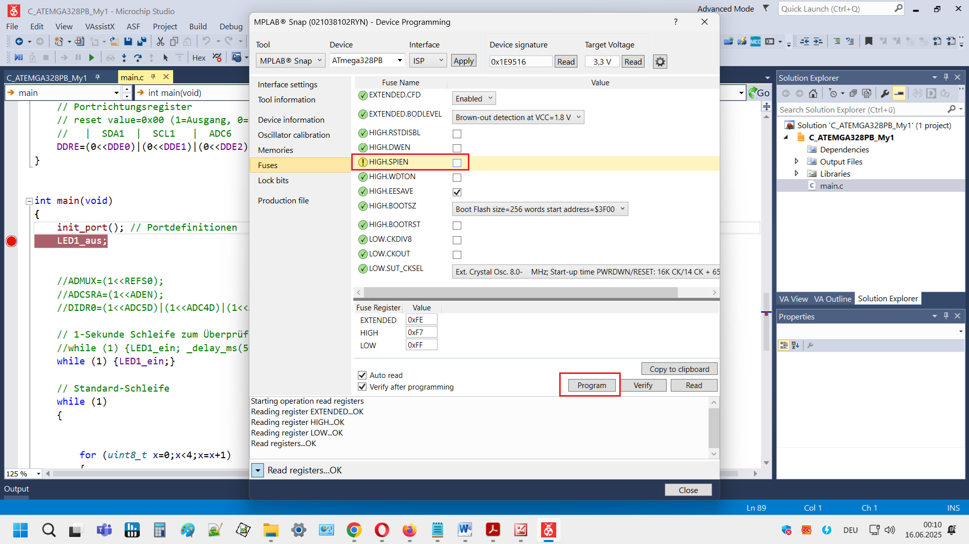

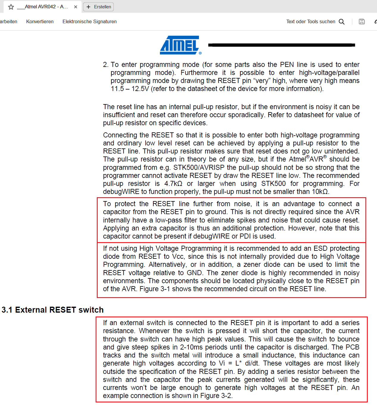

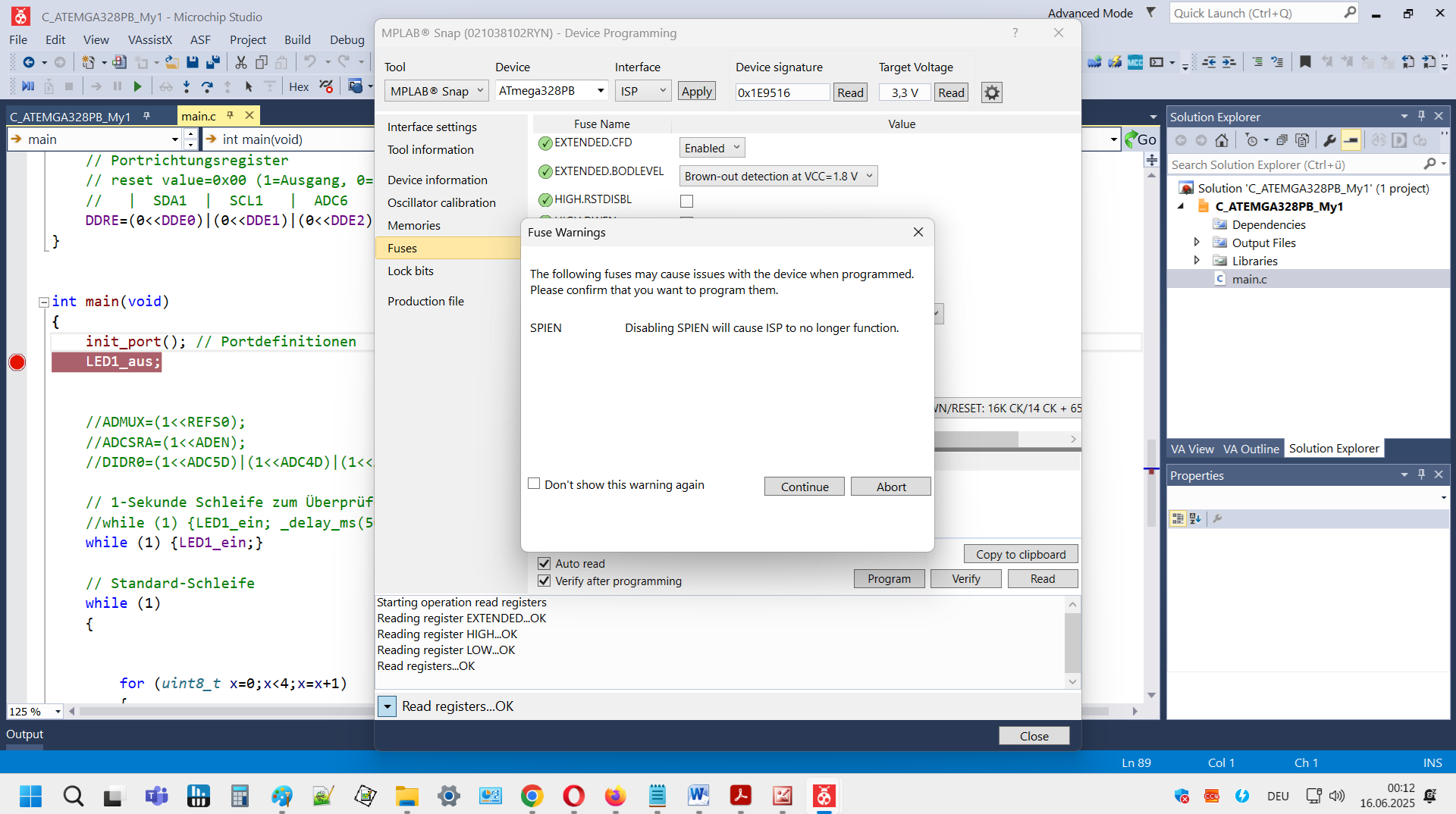

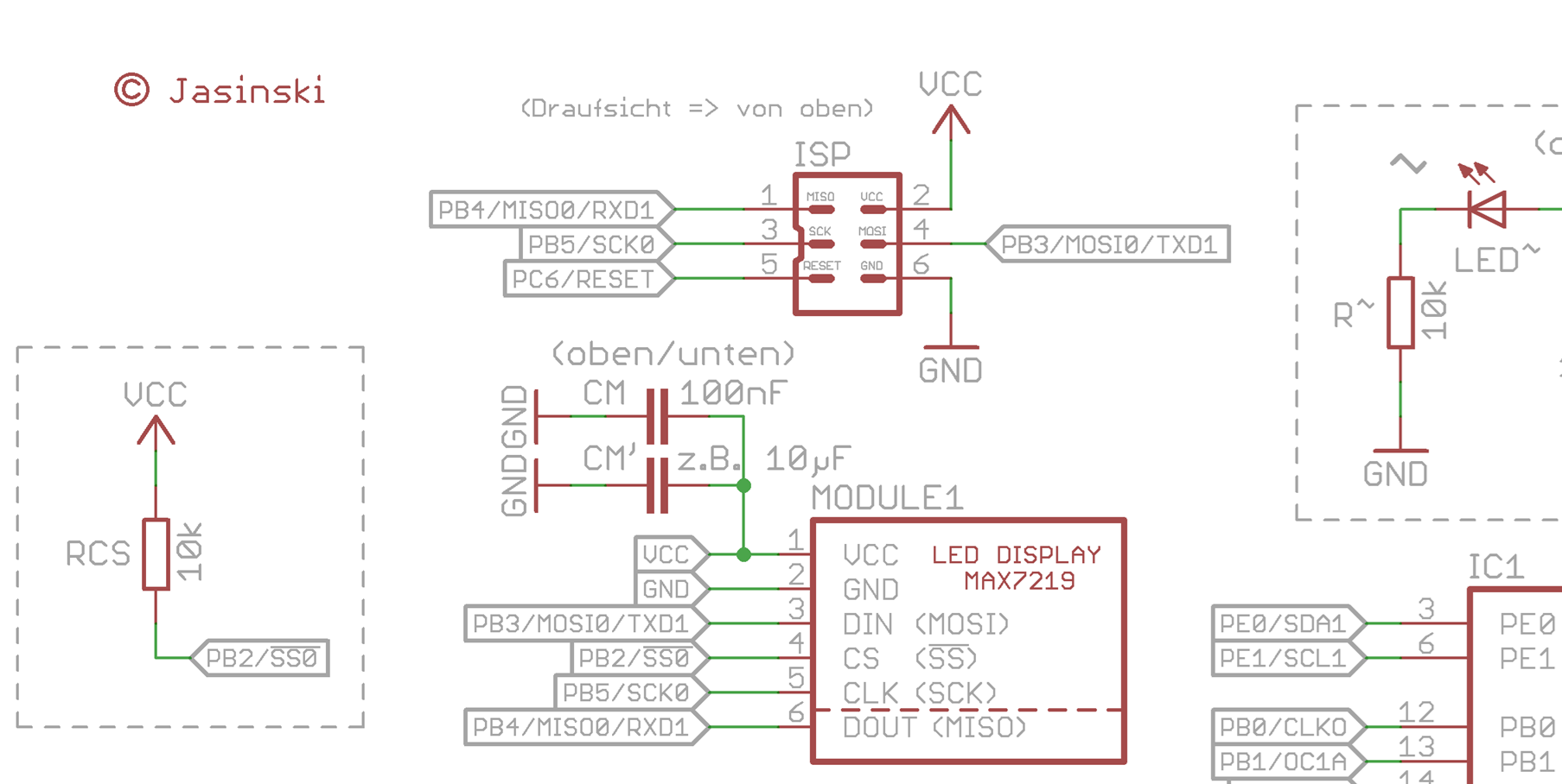

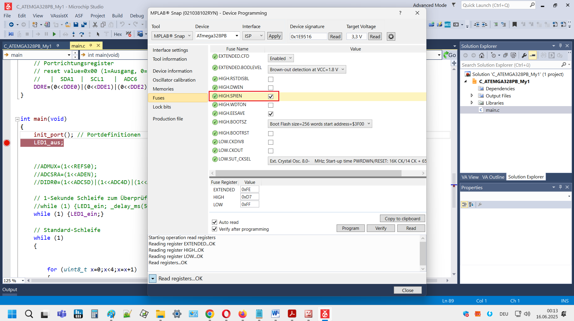

Felix N. schrieb:
Für das Prototypen und Debuggen wäre es vernünftiger, sich wirklich mit
dem µController zu verbinden (Anhang), um die Fuses real auslesen und
sich sie dann anschauen zu können – mit dem Simulator weiß man nicht, ob
und wie die Fuses wirklich eingestellt sind. Sie können wie gewünscht
eingestellt sein, müssen aber nicht – mit dem Auslesen in echt weiß man
das immer hundertprozentig. Den BOD würde ich auch testweise auf 1,8V
setzen oder auch mal ganz ausgeschaltet lassen, um zu schauen, was dann

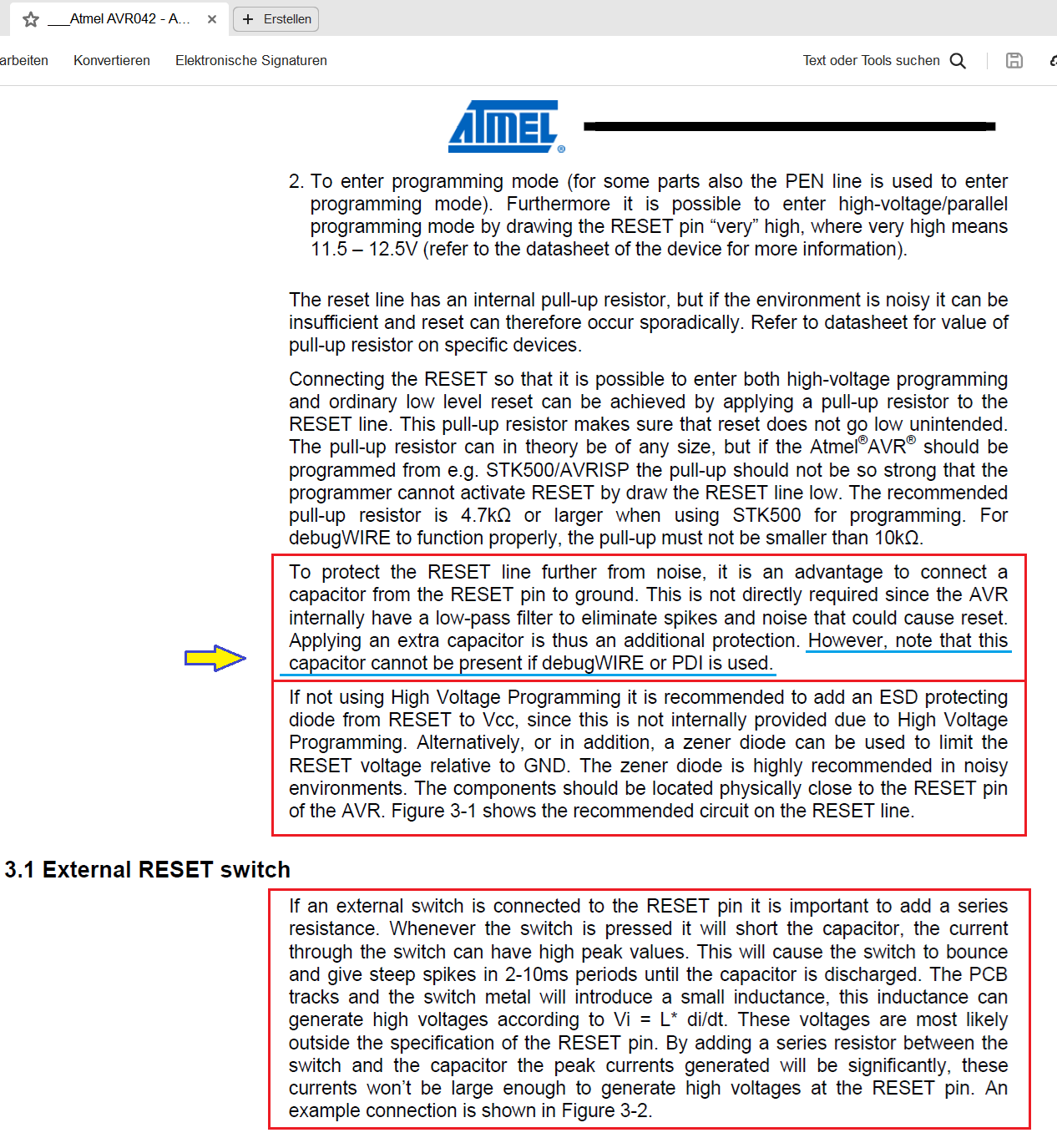

passiert. Abgesehen davon, hast Du es schon mal mit 47-100nF zu GND am
Resetpin versucht? Der 10kΩ-Widerstand zu VCC bleibt natürlich auch
drin. Den Kondensator mit dem Widerstand (+Taster) sieht man auf meinem
Schaltplanausschnitt, den ich vorhin hochgeladen habe – ich lade es hier
aber nochmal hoch (der Kondensator befindet sich links-unten).

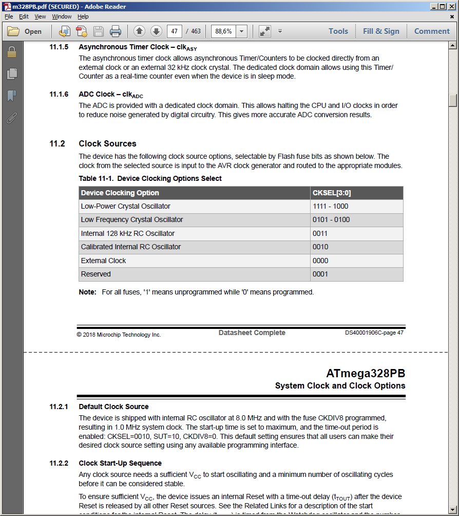

S. L. schrieb:
> Okay
Ich gebe ja zu das es nicht die beste Strategie war die ich da gewählt
habe.
Ich habe jetzt unterwegs nochmal geschaut. Ich brauche dann ja
eigentlich den Low Power Crystal Oscillator mit Frequenz im Bereich von
3 bis 8 MHz. Das macht für CKSEL[3:1] 110 laut Tabelle 11-1.
Und für die Start up Times hab ich jetzt das letzte laut Tabelle 11-5
genommen mit der höchsten Anlaufzeit das macht für CKSEL0 auch ne 1 und
für SUT[1:0]=11
Also  müsste dann ja CKSEL=1101 und SUT=11 sein korrekt?
Sprich für das Low Fuse Byte dann
1111 1101 sprich 0xFD, ohne div8 und clkout
Ist das korrekt?

von S. L. (sldt)
> ... Low Fuse Byte ...0xFD ... Ist das korrekt?
Ja.
Ich kenne den ATmega328PB nicht, aber der Satz aus dem Datenblatt gibt
mir zu denken: '4. When selecting the external capacitor value, the
stray capacitance from the PCB and device should be deducted. The total
load Ce+Ci+Cs) on XTAL pins must not exceed 22 pF.'
  Wohlgemerkt, da steht 'must not' (darf nicht), nicht etwa 'should
not'. Auch wenn Sie schreiben, dass der Oszillator sauber schwingt.
Felix N. schrieb:
> Aber das erklärt für mich leider immer noch nicht warum aktuell
> garnichts mehr läuft (...)
In so einem Fall würde ich zurückrudern und mich dann systematisch auf
die Suche begeben:
– alle µC-Verbindungen (in erster Linie VCC, GND, Reset etc.) im
ausgeschalteten Zustand auf richtige Verbindung mit einem Multimeter
durchmessen (auch die Pinzuordnung des µC auf dem Schaltplan und der
Leiterplatte nochmal mit dem Datenblatt abgleichen)
– im zweiten Schritt dann vorsichtig die Spannungen an diesen Pins
messen
– auch mal VCC-Start und danach im Betrieb VCC mit einem Oszilloskop
anschauen (auch am Resetpin)
– neues, leeres Projekt im Atmel Studio anlegen und dann nur PD2/PD3 als
Ausgänge einstellen, um Tests mit den LEDs zu machen (Ein/Aus) => wenn
schon das nicht funktioniert, ist etwas grundsätzliches extrem faul oder
verbockt an der Geschichte; sollte das Umschalten der IOs für die LEDs
gehen, kann man mit einem Multimeter/Oszilloskop den Spannungspegel bei
Low und High nachmessen, ob das plausibel ist und wie die Flanken sind,
auch die Zeit mit Delay usw. auf Plausibilität prüfen; danach kann man
mit der Software einen Schritt weitergehen, also ein Stückchen von dem
eigentlichen Programm und Peripherie aktivieren (das macht man
normalerweise auch so Schritt für Schritt, wenn etwas Neues entwickelt
wird und der selbstentwickelte Code noch nicht sicher getestet worden
ist oder man die Inbetriebnahme des ersten Prototypen/Platine macht)
– neue Platine nehmen und diese nach und nach inbetriebnehmen (wie Du
selbst geschrieben hast) ist auch eine gute Option, um effektiv aus der
Sackgasse herauszukommen
Für die Programmierung am besten einen vernünftigen Programmer benutzen
(MK2, Snap etc.), damit man den Zustand der Fuses eindeutig überprüfen
kann, ansonsten ist es wie träumen im Traum davon, dass man etwas
leckeres isst, beim Erwachen aber weder im Mund noch im Magen etwas von
dem geträumten Essen vorhanden ist. Mit irgendwelchen günstigen
Programmerlösungen, mit denen man den µC nur über zwei Ecken flashen
kann und z.B. nichts verifizieren/auslesen kann, macht man sich selbst
das Leben nur unnötig schwer. Sparen ist hier nicht angesagt und wie
manch einer schon erfahren durfte – fürs Prototypen und „Debuggen”
extrem kontraproduktiv. Das gleiche gilt beim STM32 natürlich auch –
mindestens einen ST-Link-2V1 aus einem Board wie beispielsweise Nucleo
benutzen, mit dem man in der IDE direkt mit dem µC arbeiten kann und
nicht die Daten/Flashinhalt erst über zwei Kamele extern, von hinten
durchs Auge schicken muss. Beim STM32 kann man dann natürlich auch von
dem richtigen Debugger der IDE Gebrauch machen, der auch über die
SWD-Schnittstelle läuft.
PS: 2-3 Fotos von Deinem Aufbau zu machen und hier zu posten, wäre
bestimmt auch nicht verkehrt
Das ist normalerweise nicht die übliche Standardbeschaltung, sondern
eine minimalistische Notlösung für höchstens irgendwelche Tests, denn
nur mit dem Widerstand kann der µC sporadisch einen Reset erfahren, wenn
man z.B. Taster betätigt, kleine Lasten im System schaltet oder generell
kleine Störungen auf das System von außen oder von innen einwirken. Mit
dem Kondensator nach GND wird ein Tiefpass konstruiert, der solche
Spikes am Reseteingang erfolgreich verhindert. Wer Angst hat, weil er
mit einem Taster die 100nF kurzschließt, kann hier zusätzlich einen
Widerstand in Reihe einbauen (100-220Ω). Wer wiederum Angst vor einem
möglichen ESD-Problem am Resetpin hat, da dieser bis 12V arbeiten kann
und hier deswegen intern keine Schutzdiode nach VCC verbaut ist, der
kann hier noch zusätzlich diese Diode (z.B. LL4148) nach VCC konzipieren
oder auch mal eine 5,6V Zenerdiode direkt am Pin anschließen – die
HV-Programmierung ist dann aber in beiden Fällen nicht mehr möglich und
kann sogar zum Schrotten des Boards führen, wenn die 12V durch die Diode
dann nach VCC umgeleitet werden; bei der Zenerdiode macht man wiederum
einen Kurzschluss der 12V, was wiederum den HV-Programmer kaputtmachen
kann.
Ferner sollte man auch die Pins der Programmierschnittstelle schützen,
wenn man irgendwelche billigen Programmer ohne I/O-Strombegrenzung
benutzt oder es generell Pinkonflikte durch die Peripherie geben kann –
bei MK2 ist dieser Schutz intern gewährleistet. Es gibt auch noch
Injektionsströme, die bei ausgeschalteter Stromversorgung (auf einer
Seite) über die IOs fließen und zu Zerstörung führen können, wenn sie
nicht begrenzt werden. In meinen Artikelbeschreibungen empfehle ich in
so einem Fall jeweils 220Ω als Schutzwiderstand an SCK, MISO, MOSI und
RESET, die zum Programmer führen. Die alten ATMEGAs 328P und 1284P
können einen kurzzeitigen Pin-Kurzschluss durchaus problemlos überstehen
– in meinen Tests habe ich in der Vergangenheit gezeigt, dass bei einem
Pin-Kurzschluss eines 1284P maximal ca. 80mA fließen werden und dieser
das durchaus unbeschadet überstehen kann. Das war aber nur ein Exemplar
aus einer zufälligen Charge – bei einem 1284P aus einer anderen Fabrik
kann das ganz anders ausgehen und wenn man bei dem 328PB, der angeblich
eine komplette Neuentwicklung sein soll, mit den Nanometern
runtergegangen ist, könnte die Siliziumstruktur deutlich empfindlicher
auf solche Kurzschlüsse reagieren. Mit dem 328PB oder den neueren AVRs
habe ich solche riskanten Tests noch nicht durchgeführt – irgendwann mal
werde ich es wohl auch machen müssen, um auch hier eine gewisse
Sicherheit diesbezüglich zu erkunden.

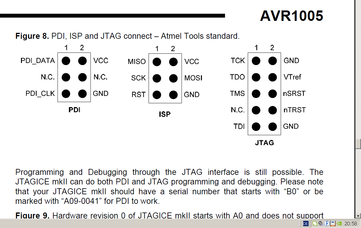

von Ralf-Peter G. (ralfpeter)
Die ICSP Beschaltung ist nicht Standard.
1 2 bewusst vertauscht?!
von H. H. (Gast)
Und statt der Versorgungsspannung des µC einfach +5V angeschlossen.
Zum Vergleich oder Orientierung der ISP-Buchse hier noch zwei
Screenshots: einmal aus meinem Schaltplan und aus ATMEL-Doku – der MK2
passt dann 1:1 da rein (quasi bei allen meinen Leiterplatten, wo eine
2x3-Stiftleiste zum Programmieren angeboten wird, da ich mich strikt
daran halte)
Björn W. schrieb:
> Probier dieses Programm
Hab ich, die LED blinkt aber leider nicht.
Ja ist bewusst vertauscht. Ich habe mir vor langer Zeit mal ein eigenes
Programmierkabel für den USBasp angefertigt nach diesem Muster. Deshalb
sind die vertauscht und da ich normalerweise wenn ich noch mit den AVRs
arbeite meistens eh den Bootloader verwende und die Programme via USART
hochlade brauche ich diesen ICSP Anschluss sowieso nicht und ist in der
Regel auf meinen anderen Platinen auch nicht unbedingt herausgeführt
sofern es kein PDIP-Package ist. Daher hab ich mir das Leben einfacher
gemacht und einfach dieses Layout wieder genommen so das ich mein
bereits vorhandenes Kabel wieder nutzen kann.
Mein USBbasp kann nur +5V ausgeben daher die Einspeisung auf +5V der LDO
macht dann wieder 3,3V
Das gleiche ist mit der angesprochen eigentlich RESET-Beschaltung. Da
ich ja kein richtigen Programmer besitzt, mir aber vielleicht mal ein
anschaffen sollte, hab ich mir die Diode gegen Vcc bisher immer gespart.
Aber das gilt nur, wenn ich das angehängte Bild auch richtige verstehe,
für weitere Peripherie am SPI Bus, right?
Ich habe mal zwei Bilder der Platine angehängt von der ober und
unterseite. Das mit der neuen Low-Fuse von 0xFD hatte leider auch kein
Erfolg gebracht. Ich werde jetzt erstmal eine zweite minimal version der
Platine aufbauen ohne die ganzen anderen Teile wie RS485 und Sensoren.
Ich habe nach wie vor immer noch die Vermutung das es sich evtl. um ein
Hardwarefehler irgendwie handelt.
Es kommt immer darauf an, wie viele Parteien miteinander agieren und aus
welcher Spannungsquelle sie versorgt werden, dann gibt es ja noch Fälle,
wo die Peripherie nur MOSI oder nur MISO für die Kommunikation über SPI
benötigt (z.B. bei A/D- und D/A-Wandlern) – das muss man sich dann im
Einzelfall also immer anschuen. Ich habe auch schon mal eine
SPI-Peripherie (MISO+MOSI) mit 220Ω bei STM32 abgepuffert, wo das
absolut nichts mit der Programmierschnittstelle zu tun hatte, denn die
läuft dort standardmäßig über die zwei SWD-Leitungen. Auch
UART-Leitungen bekommen solche Schutzmaßnahmen bei mir, wenn zwei VCCs
im Spiel sind oder man mit der Außenwelt kommunizieren möchte, also mit
irgendeiner externen Peripherie außerhalb der Leiterplatte, die auch mal
ihre Spannungsversorgung verlieren kann oder umgekehrt – dort ist eine
Spannung bereits vorhanden, mein System aber noch nicht eingeschaltet

Roland F. schrieb:
> Verstehe ich das richtig, du hast zusätzlich zu den empfohlenen
> Sicherungswiderständen, die zu den SPI-Bausteinen führen, Widerstände in
> die "Strecke" zum Programmer verbaut?
Nein, die Widerstände gibt es in einem simplen Fall nur einmal, zum
Programmer, aber wie oben ausführlich beschrieben, muss man das immer
auch im jeweiligen Kontext unterscheiden und ggfs. entsprechend
anpassen, falls mehrere SPI-Partner auf dem Interface agieren.
von Rainer W. (rawi)
Roland F. schrieb:
> ... Sicherungswiderständen ...
Sicherungswiderstände? Was sollen das für spezielle Dinger sein?
Die Widerstände in AVR042 Fig. 4-2 sind ganz normale Widerstände.
Felix N. schrieb:
> Das wäre natürlich auch sinnvoll für meine Platine gewesen. Aber da es
> sich ja nur um ein "privat projekt" handelt ohne irgendwelchen
> Firmenbezug. Also nur ich die Platine programmiere etc.. Geht dort ehr
> eine sehr geringe Gefahr von aus das jemand ein Programmer wie den Atmel
> ICE mit normalen ICSP Kabel anschließt und sich versehentlich was
> abschießt. Aber natürlich zugegeben nicht die besten Vorrausetzungen.
Diese falsche Belegung wird Dich lebenlang verfolgen – egal, ob privat
oder gewerblich, spätestens dann, wenn man sich einen ordentlichen
Programmer mit solchen fertigen Steckern besorgt, was ich Dir übrigens
nur sehr empfehlen kann, weil man damit direkt in der IDE arbeiten kann,
wird man sich ärgern, dass es nicht sofort passt und man immer zu
irgendeinem selbstgebastelten Adapter greifen muss und sich damit
zusätzliche Fehlerquellen wie Übergangswiderstände und Wackelkontakte
einlädt. Und so wird das Murmeltier jedes mal beim nächsten
Leiterplattenentwurf, der irgendwann mal schon kommen wird, einen schön
grüßen. Man kann Fehler vermeiden, wenn man alles dreimal prüft, sich
sehr viele Dokus durchliest und sehr viel Erfahrung angesammelt hat, man
kann Fehler aber auch korrigieren, wenn sie schon passiert sind oder man
im Nachhinein leider feststellen muss, dass eine gewisse Idee in der
Vergangenheit nicht optimal war. Am Ende des Tages ist es aber nicht
meine Steckkombination, die ich da benutzen muss, insofern geht mich das
nichts an.

So ich habe erstmal gute Nachrichten!
Die Platine funktioniert komplett :) Es handelt sich nicht um ein
Hardware oder Softwarefehler auf der Mikrocontroller Seite sondern
scheinbar wohl ehr um ein Fehler an meinem Computer selbst.
Ich hatte eine zweite minimale Version der Platine aufgebaut nur mit der
Stromversorgung und dem Mikrocontroller ohne I2C Sensoren, RS485 Treiber
und so weiter. Hab ein neues Projekt in AS7 erstellt wo ich nur die PWR
LED blinken gelassen habe. Zuvor nach mittels avrdude, in der Windows
Powershell, die Fuses gebrannt. Alles gut. Das erste Programm
hochgeladen ging auch noch alles.
Dann hab ich nur das delay beim blinken geändert und auf einmal ging
wieder nichts die LED blinkte nicht mehr und ich bekam von avrdude ein
Verifizierungsfehler aufm FLASH. Kam sonst nicht war irgendwie komisch.
Hab dann irgendwann mal den Arduino UNO as ISP Programmer verwendet und
auf einmal ging es wieder mit dem USBasp wieder nicht. Nach einer Pause
und einem kompletten Neustart meines Computers funktionierte es auch
wieder mit dem USBasp und es kam kein Verifizierungsfehler mehr. Ich
musst ja erstmal den libusb-k Treiber mittels Zadig installieren das
avrdude den USBasp überhaupt erstmal erkannt hat.
Scheinbar wohl ein Windows Treiberproblem oder so keine Ahnung. Mit dem
Arduino als ISP konnte ich auch den Code mit dem RS485 Teil hochladen
und die LED blinkte sofort wieder. Nun ja es gab auch noch ein Fehler im
Schaltplan ich habe zwar die USART0_RX und TX korrekt am ATMega328PB
beschriftet jedoch bei der Übergabe an das "RS485-Bus Schaltbild"
versehentlich gekreuzt so das TX vom AVR auf dem Empfangs Pin des
THVD1330 lagen deshalb funktioniert das auch nicht. Hab nun die
Leitungen nochmal gekreuzt und nun bekomme ich auch Daten über RS485.
Die I2C Sensoren funktionieren ebenfalls alle und liefern aktuell
plausible Werte über RS485 an den Computer, der Code läuft aktuell seit
knapp 1,5 Stunden stabil. Hier mal ein Ausschnitt:
Co2: 426ppm
SGP-Ticks: 34170 - VOC Index: 285
BME Temp: 28.1*C - Hum: 30 %RH

dann nochmal eine Rev 2.0 erstellen mit folgenden Änderungen:
- Richtige ICSP Pin Belegung
- 100nF und Schutzdiode am RESET pin (Wobei die Schutzdiode ja
HV-Programming nicht mehr möglich macht korrekt?)
- USART0 RX/TX Leitungen richtig anschließen
- ggf. noch Schutzwiderstände in der SPI-Leitung die man ja sonst bei
0805 auch mit Zinn brücken kann wenn nicht benötigt
Trotzdem vielen Dank an euch alle :)
Mfg
von Hmmm (hmmm)
Felix N. schrieb:
> Atmel ICE zulegen
Schlechte Idee, der Kondensator versaut Dir die DebugWIRE-Kommunikation.
Der 10k-Widerstand reicht normalerweise völlig aus und ist auch keine
"minimalistische Notlösung", siehe AVR042.
Felix N. schrieb:
> Wobei die Schutzdiode ja HV-Programming nicht mehr möglich macht
> korrekt?
Solange man vor dem Setzen der Fuses nachdenkt, braucht man
HV-Programming ohnehin nie.
Das habe ich bereits alles sehr genau erläutert und falls Du HV oder
debugWire tatsächlich doch haben möchtest (wird in dem PDF-Auszug, den
ich bereits hochgeladen habe, auch erwähnt), kann man die störenden
Bauteile auch optional über kleine Lötjumper trennbar machen – auf
einigen meiner neuen Entwürfe, wo reichlich Platz vorhanden ist, werde
ich das wahrscheinlich auch so optional anbieten. Ich werde demnächst
aber auch testen und mir mit einem Oszilloskop anschauen, mit welcher
Kapazität am Resetpin debugWire überhaupt noch funktioniert, um die
Grenze zu erkunden und wieviel von dem Geschriebenen dann Mythos ist
oder der Wahrheit entspricht, damit eine gewisse Kapazität am
Reseteingang trotzdem bleiben darf – bei Störungen können selbst 470pF
oder gar 100pF sehr hilfreich sein. Die HV-Programmierung braucht man so
gut wie nie in einem Leben, wenn man das Bit 'HIGH.SPIEN' in den Fuses
grundsätzlich nicht anfasst – über die SPI-Verbindung lässt sich das
aber nicht abschalten, wie in der Fußnote erwähnt wird, was ich eben mal
bei meinem 328PB riskiert und ausprobiert habe: wenn man die Fuses nach
dem Vorgang wieder einliest, ist es wie am Anfang, der ISP-Zugang ist
also nicht gesperrt (Screenshots angehängt). DebugWire ist etwas
gewöhnungsbedürftig, vor allem das Umschalten, und man sollte auch
wissen, dass es mit Einschränkungen verbunden ist, um es mal etwas
euphemistisch ausdrücken zu wollen, kann in manchen, seltenen Fällen
aber auch sehr hilfreich sein.
Da nun soweit alles funktioniert, wünsche ich noch viel Erfolg bei der
restlichen Arbeit und dem eventuellen Kauf von Zubehör, um sich das
Leben künftig deutlich leichter zu machen.
Noch eine Ergänzung:
Am Bit 7 'RSTDISBL' im High-Byte der Fuses sollte man nicht
herumspielen, denn dieses Bit kann man über ISP wirklich ändern und
würde sich dann wohl aussperren, da der Resetpin grundsätzlich nötig
ist, um sich mittels ISP mit dem µC zu verbinden. Das kann schnell
passieren, wenn man die Fuses als Bytezahlen mit irgendeinem Programm
blind schickt und nicht aufgeschlüsselt über die IDE die Fuses
programmiert. Hier werde ich zu gegebenener Zeit auch mal ein paar Tests
machen, um zu schauen, ob man sich mit einem Trick im Falle eines
Aussperrens vielleicht doch noch einklinken kann – beschrieben ist das
aber nirgendwo in den Datenblättern. Für solche Versuche muss ich aber
explizit ein neues 328PB-Board und eine zweite Adapterplatine für den
Snap bestücken und präparieren.
Mit der Wahl einer falschen Taktquelle kann man sich natürlich auch
aussperren, aber das ist dann doch etwas anderes und auch deutlich
einfacher zu lösen.
