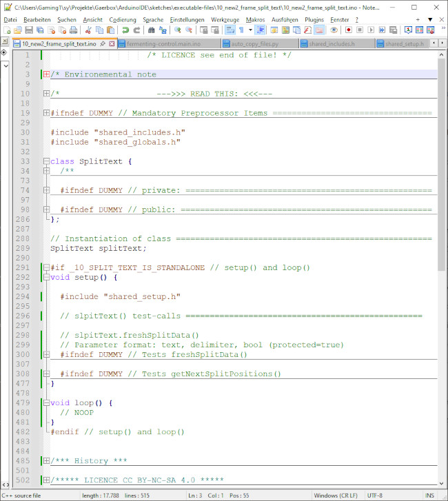

nachdem mein letzter thread Beitrag "Anfänger-Entwicklung einer Gärbox Steuerung" zu Recht völlig in die Hosen ging (so wie ich das vorhatte, geht das eben nicht ...) und mir der Beitrag von Manfred Beitrag "Re: Anfänger-Entwicklung einer Gärbox Steuerung" schwer zu denken gab, hatte ich hier erst mal Pause gemacht.
Vor Kurzem wieder häufiger daran weitergebastelt und jetzt ist als etwas Sichtbares und ggfs. Brauchbares die erste Arbeitsversion einer flexiblen SplitText() Klasse dabei herausgekommen (ich denke, das ist das passende Unterforum hierfür).
Vielleicht kann das ja jemand gebrauchen - es gibt davon natürlich grob geschätzt Tausende davon...
Das Grundlegende:
  • Eingabe von Text, Delimiter, geschützt oder ungeschützt (die Bytefolge zwischen den Delimitern incl. der Delimiter selbst)
  • Text max. Länge auf 250 Byte definiert
  • Textspeicherung in reserviertem Arduino-String, der nur gelesen wird
  • Return-Wert lediglich als Integer Paar für nachfolgende lesende SW-Elemente. Das Integer Paar enthält zwei Indizes, Start und Ende des gefuundenen 'Wortes'.
  • Der Aufruf von splitText.getNextSplitPositions() wird so oft durchgeführt, bis kein Wort (Indices) mehr zurückkommt. Die korrekte Rückgabe von (-1, -1) für "nichts mehr zu holen" checke ich noch genauer.
  • Falls geschützte Delimiter verwendet werden, um irgendwelche Bytefolgen als zusammenhängende Einheit zu schützen, ist ein zwei-Phasen Durchgang erforderlich. 1) Für ungeschützt / geschützte Bereiche 2) Für jeden Bereich dann nach Bedarf das Splitten.
Der Sketch ist in der aktuellen Version nicht vollstädig ausgetestet und wird bei nächster Gelegenheit etwas optimiert.
Er sollte laufen (bei mir auf WIN10), wenn die Dateien Arduino-korrekt in ./sketches und ./sketches/defaults_user_settings kopiert sind.
Grüße Uli
Ganz vergessen: Jegliche Anregung ist willkommen!

Die Kern-Methode sieht nun so aus:
std::pair<int, int> getNextSplitPositions() {
  bool isDoubleDelimiter = false;
  String doubleDelimiter = String(delimiterChar) + String(delimiterChar);
  if (freshJobDataReceived) {
    freshJobDataReceived = false;

Der ausführbare Sketch ist einschl. der drei Headerdateien angehängt (als Standalone).
Es wäre toll und würde mir als Anfänger sehr helfen, wenn es konstruktive Kritik von den Profis gäbe!
Viele Grüße Uli
