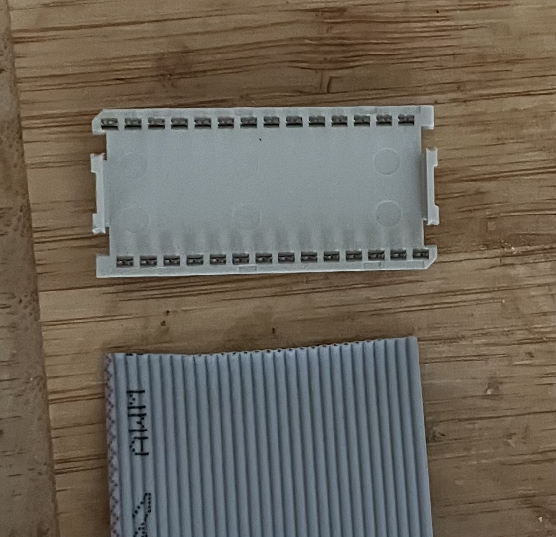

Ich möchte an einen secondhand gekauften EPROM-Emulator über ein
Flachbandkabel einen IC-Steckadapter anschließen.
Dabei ist durch den Emulator die Lage von Pin 1 an  der Steckbuchse
vorgegeben. Das Flachbandkabel wird dann mit der äußeren Litze (farbig
markiert) dort angeschlossen.
Nun muss der IC-Adapter bzw. Stecksockel dazu passen.
Es ist theoretisch möglich, dass an der äußeren Litze Pin 1 oder Pin 28
zugeordnet.
Das Flachbandkabel wird durch kleine Vertiefungen geführt und wird dann
mit einem Schneidkontakt verbunden. Die Zuordnung ist nicht änderbar.
Ich brauche eine Version des Stecksockels, bei dem  der äußeren Litze
Pin 1 zugeordnet wird.
Ich habe nun bei verschiedenen Anbietern die Stecksockel mit
Flachbandkabelanschluss angesehen. Immer wird der äußeren Litze Pin 28
zugeordnet.
Meine Fragen sind:
- Gibt es Versionen solcher Stecksockel, bei dem der äußeren Litze Pin 1
zugeordnet ist?
- Wenn ja: Von welchem Hersteller?
Vielen Dank für die Antworten.

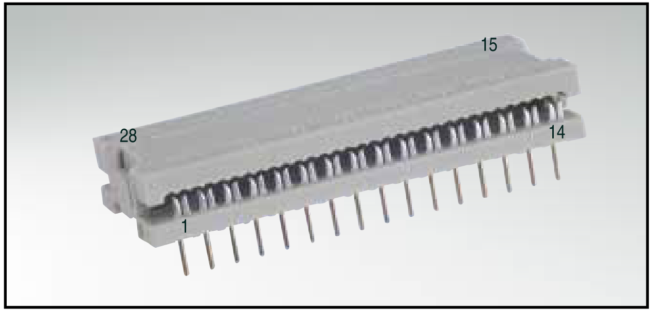

von Bernd W. (webe)
Danke für die Antworten.
Ich habe ein Bild angehangen.
Ich denke, man sieht es: Die farbige äußere Ader führt zu Pin 28.
Auch ein Drehen des Sockels um 180 Grad oder das Einführen des Kabels
von „oben“ ändert führt zum gleichen Ergebnis.
Also bleibt nur der Selbstbau mit Löten.

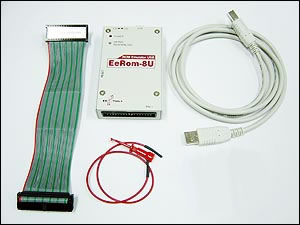

von Bernd W. (webe)
@A.B.
Es ist ein EeROM-8U.
Ein Bild zu den Anschlüssen (Quelle : User’s Guide von EeTools) ist
angehangen.

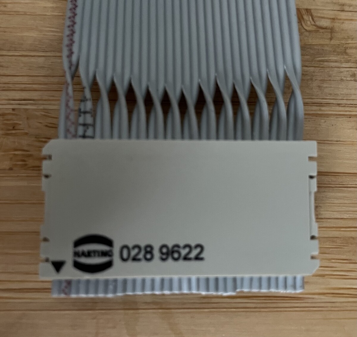

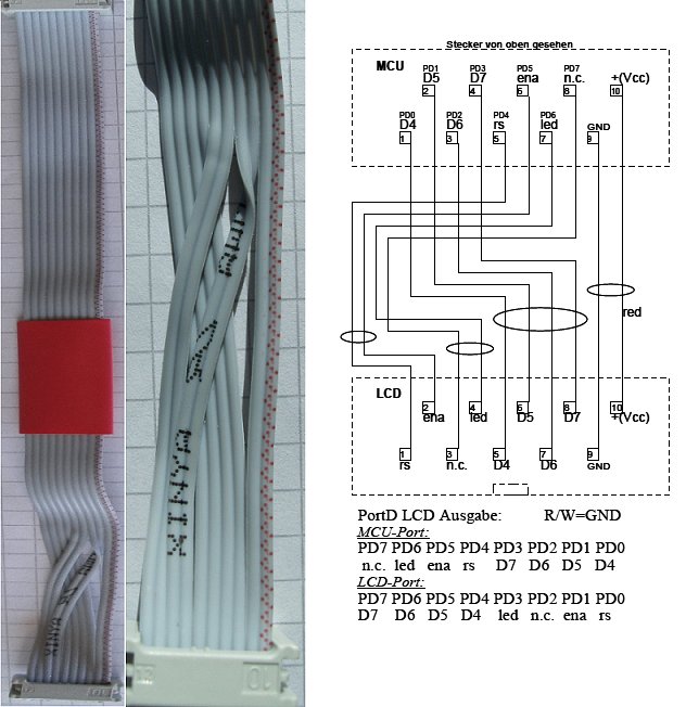

von Mi N. (msx)
Für ein Einzelstück muß man sich einfach fünf Minuten Zeit nehmen, um
das Flachbandkabel paarweise umzudrehen.
Beitrag "32 KB (EP)ROM-Simulator mit RP2040 Pico-Board"
Wenn es mehrere sind, kann man sich eine Adapterplatine machen (lassen).
von Bernd W. (webe)
Danke für den Hinweis mit dem paarweisen Vertauschen der Adern.
Ist auf dem verlinkten Bild gut zu sehen.
So werde ich es machen.
von A. B. (Firma: ab) (bus_eng)
Datenblatt:
https://www.mouser.com/datasheet/2/124/EEROM-8U-2010-9090.pdf
Beschreibung:
https://www.dobbertin-elektronik.de/simulate/eerom.engl.htm
Bild des originalen Datenkabels aus der Beschreibung im Anhang.

Nö ist es nicht. Wenn 28 der äußersten Ader zugeordnet ist (s. Bild von
Christoph) dann bleibt das schlichweg so, da kannst Du den Adapter
drehen wie du willst. Du bekommst niemal Pin 1 auf eine äußere Ader.

https://www.peconnectors.com/male-idc-headers-plugs-.100/hws15893/
28 Pin, 2x14 IDC DIP PLUG .1"x.6" sind doch immer identisch mit dem
Flachbandkabel verdrahtet.
Es würde mich doch sehr wundern, wenn die Anschlussbelegung des Steckers
am Emulator für das zu emulierende Eprom nicht passend gewählt wurde.

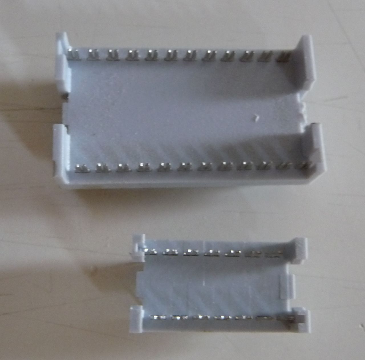

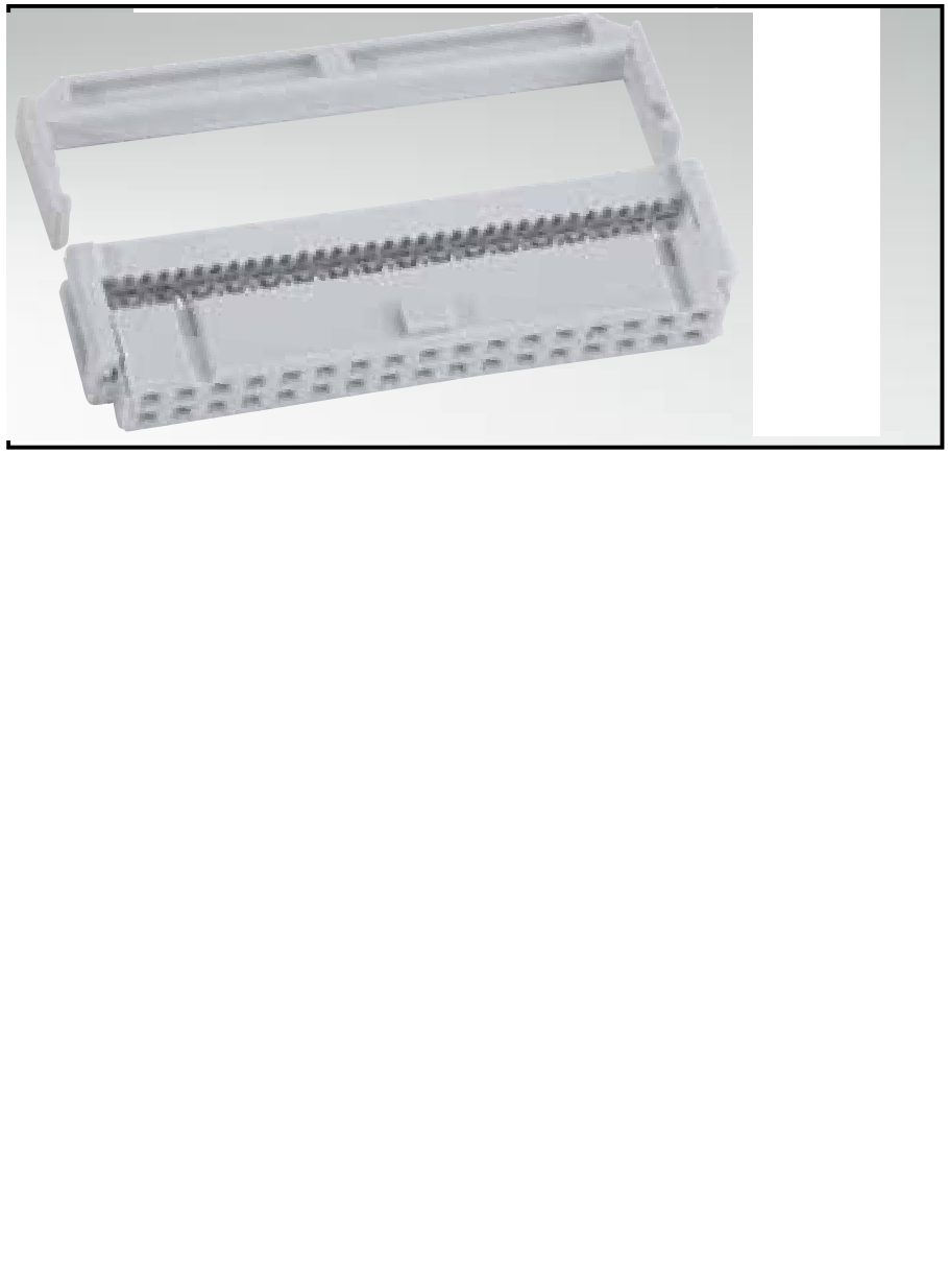

Weiter unten zu meinem Link ist ein Emulator zu sehen, der auch 32-pol.
EPROMs bis 256 KB ersetzen kann. Da hatte ich dann die Pins zwar schon
auf der RP2040 Platine vertauscht, hätte aber auch die Adapterplatine
entsprechend auslegen können.
Da 32-pol. Flachkabelstecker für DIL wohl nicht erhältlich sind, wäre
das vielleicht auch eine (universelle) Lösung für Deinen Emulator. Zur
Reduzierung auf 28-pol. Fassungen verwende ich eine 28-pol.
(Zwischen-)Fassung mit gedrehten Kontakten.

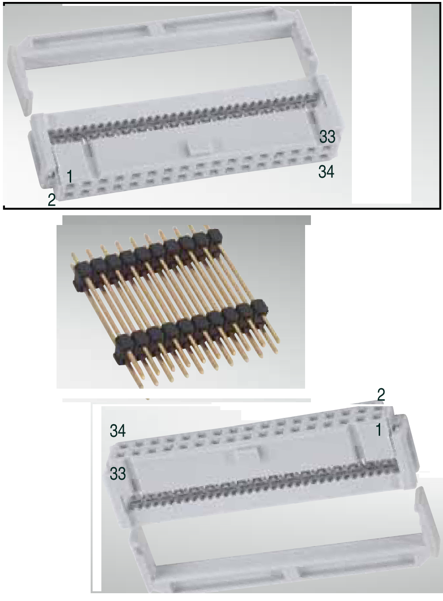

Auch der Sockelstecker von peconnectors ist genauso gebaut wie Conec,
also pin 14 und 28 außen. Die beiden Fotos sind leider aus einem sehr
ungünstigen Winkel aufgenommen.
Den Flachkabel-Adertausch habe ich auch schon mal gemacht. Am besten die
Adern mit Klebestreifen vor und hinter der Crimpstelle fixieren, das ist
eine ziemliche Fummelei, aber machbar.
Man könnte theoretisch auch alle Pins einzeln herausziehen und umgedreht
wieder einstecken, aber das ist noch viel komplizierter.
Man könnte auch zwei Flachkabelbuchsen mit Stiftreihen gegeneinander
stecken, das würde auch die Reihenfolge tauschen.
Wieso kann ich das erste Bild nicht mehr löschen? Im rechten Bild sieht
man wie ich es meine: 1 wird mit 33 verbunden, nicht mit 34 usw.
Eine 28-polige Flachkabelbuchse dürfte schlecht erhältlich sein, daher
die 34, die müssen natürlich passend danebengesteckt werden, also 1 in
27 und 2 in 28
von Bernd W. (webe)
Geschafft!
Sauber!
