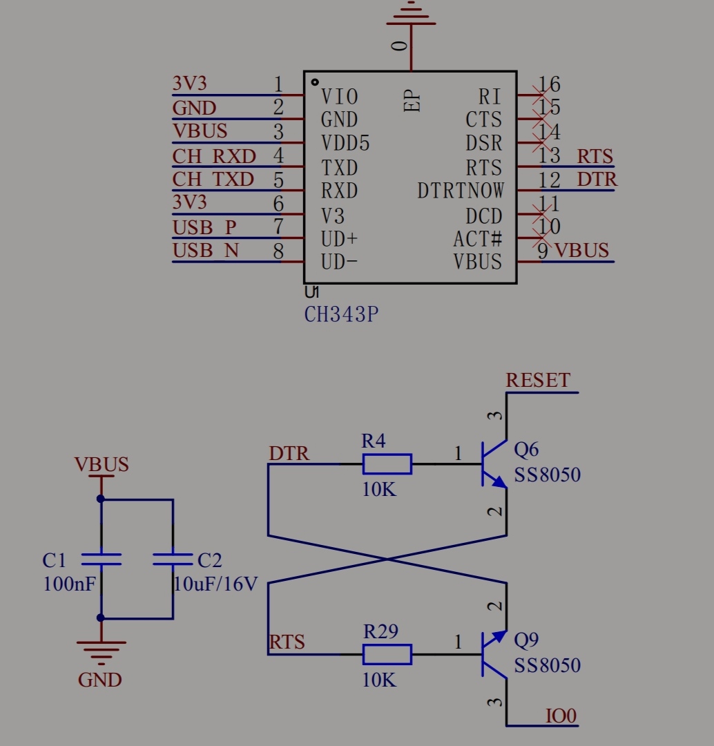

Ich benötige eine elektronische Schaltung für eine Auto-Boot-Stufe, weil
ich keine Lust habe, jedes Mal, wenn ich die Firmware nach einer
Programmierung hochladen will, auf den Boot-Button drücken muss. Das
Booten muss automatisch gehen.
Das hier ist die Platine:

Einen GND-Pad sehe ich auf der Platine. RTS-Pad und IO0-Pad existieren
nicht. CH343P ist sehr sehr klein, da kann ich nichts anlöten.
https://files.waveshare.com/wiki/ESP32-S3-Touch-LCD-7B/ESP32-S3-Touch-LCD-7B-Schematic.pdf
Kann jemand mir aus diesem Foto von der Platine die Linien zeichnen wo
ich löten muss?
ChatGPT: "Im Zusammenspiel (DTR → Reset & RTS → IO0) kann das Flash-Tool
(esptool via PlatformIO) also vollautomatisch den ESP32 in den
Boot-Loader-Modus versetzen, ohne manuelles Drücken der Taster."

von Oliver R. (orb)
Die gewünschte Funktion ist auf dem Schaltplan oben Rechts im Feld USB
to UART, in der unteren rechten Ecke sind die beiden Transistoren die
IO0 und Reset je nach Zustand von DTR und RTS ansteuern.
Mit welchen Progrann willst Du die Firmware aufspielen?
> to UART
von  RobBra  . (l_0_l)
Mit PlatformIO auf VS Code.
Ich verwende diesen Tag:
upload_protocol = esptool
Auto Boot funktioniert aber nicht. Funktioniert bei mir eigentlich bei
allen ESP32-S3-Touch-Panels nicht.

von A. G. (archy404)
Eigentlich werden die meisten ESP-S3  Evaluationsboards durch die
gängigen Programmierumgebungungen zuverlässig in den Bootzustand
gebracht wenn USB oder UART verbunden ist.
Versuche mal das Gerät mit Arduino (Oder wenn du nerven hast es
aufzusetzen ESP-IDF) zu programmieren. Falls es da auch ohne Bootpin
geht, liegt es vermutlich an einer Einstellung in Platform IO.
Ich habe das Problem gelöst. Es war das falsche USB-Kabel mit dem
Adapter USB-Type A auf USB-C. Man muss USB-C auf USB-C Kabel nehmen mit
dem Anschluss USB-C vom PC statt USB-Type A
Du solltest auch ein USB-A zu USB-C Kabel nehmen können. Das mit dem
Adapter macht aber Sinn. Es gibt verschiedene Steuerleitungen im
USB-Kabel. DTR und RTS waren ursprünglich für die FlowControl der
Kommunikation gedacht, werden aber heute nicht mehr wirklich benötigt.
ESP nutzt diese Leitungen für die Aktivierung des Bootmodus.
Wenn der Adapter diese Leitungen nicht durch gibt, dann kann die
Programmierumgebung diese nicht nutzen. -> Kein Bootmodus auslösen.
Im USB bereich leider üblich, gerade bei günstigen Adaptern.
