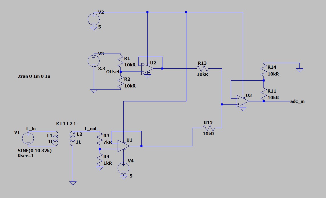

ich versuche aktuell, mit dem ADC meines Raspberry Pi Pico (Messbereich
0 bis 3,3 V) die Spannung an einer Sekundärspule zu messen. Dafür habe
ich mir eine Schaltung überlegt, die aus drei Teilen besteht:
Gleichspannungsanteil: Der Pico liefert eine feste Spannung von 3,3 V.
Diese wird über einen Spannungsteiler halbiert (also ca. 1,65 V) und
dann über einen Impedanzwandler weitergeleitet.
Signal von der Spule: Die Sekundärspule ist an zwei Spannungsteiler
angeschlossen, die jeweils auf einen Differenzverstärker führen. Damit
will ich die Wechselspannung der Spule als ein Signal herausbekommen.
Addierer: Am Ende sollen beide Signale – die gleichmäßige Gleichspannung
und das Spulensignal – über einen nichtinvertierenden Addierer
kombiniert werden, sodass das Ausgangssignal im erlaubten Bereich des
ADC liegt.
Die Spule habe ich vorher mit dem Oszilloskop gemessen, und dort
funktioniert alles wie erwartet. Auch in LTSpice mit idealer
Spulenkopplung sieht das Signal gut aus. Nur meine reale Platine liefert
am ADC nichts Brauchbares, das Sinussignal kommt dort einfach nicht an.

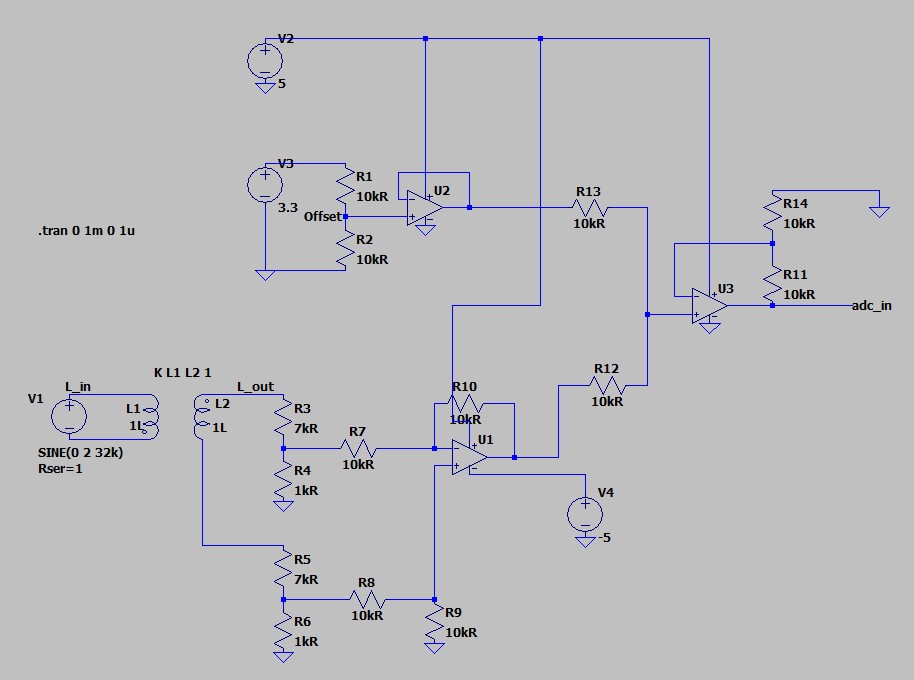

von Viktor (viktor_stm)
Natürlich, hier ist der Schaltplan wie ich ihn in EAGLE erstellt hatte.

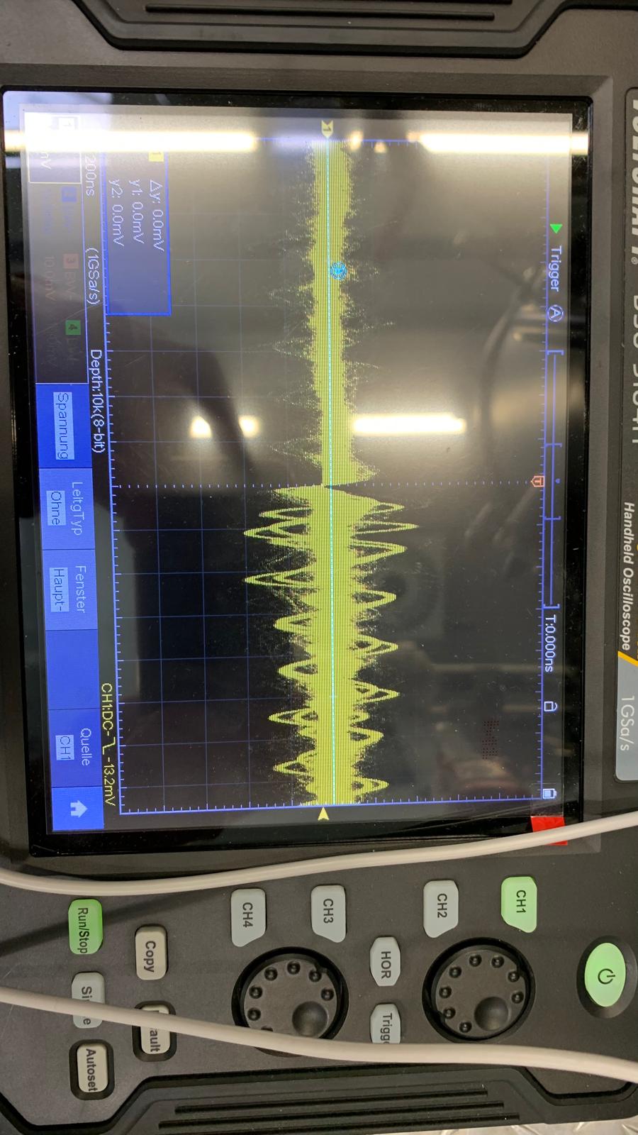

Um das ganze nochmal zu präzisieren: Ich messe bei dem ADC eine
Wechselspannung von lediglich ~10 mV. Ich habe hier noch Bild von dem
Signal nach dem Spannungsteiler also vor den Widerständen R8 und R9 laut
Schaltplan. Es ist schon sehr merkwürdig und mich wundert nicht, dass am
ADC dann kein vernünftiges Signal ankommt.
Ich kann mir nur vorstellen, dass durch den GND der Spannungsteiler die
Signale der Spule irgendwie miteinander verbunden werden und deshalb
nichts ordentliches am Differenzverstärker ankommt. Aber ich kann zwecks
mangelnder Erfahrung nicht genau festmachen warum es so sein sollte.
Andererseits kann ich mir auch vorstellen, dass es daran liegt, dass die
Spannungsteiler belastet sind und ich noch jeweils einen Impedanzwandler
nach den Spannungsteiler schalten könnte. Aber ich weiß nicht, ob das
Problem vielleicht doch schon bei den Spannungsteilern selbst auftritt.

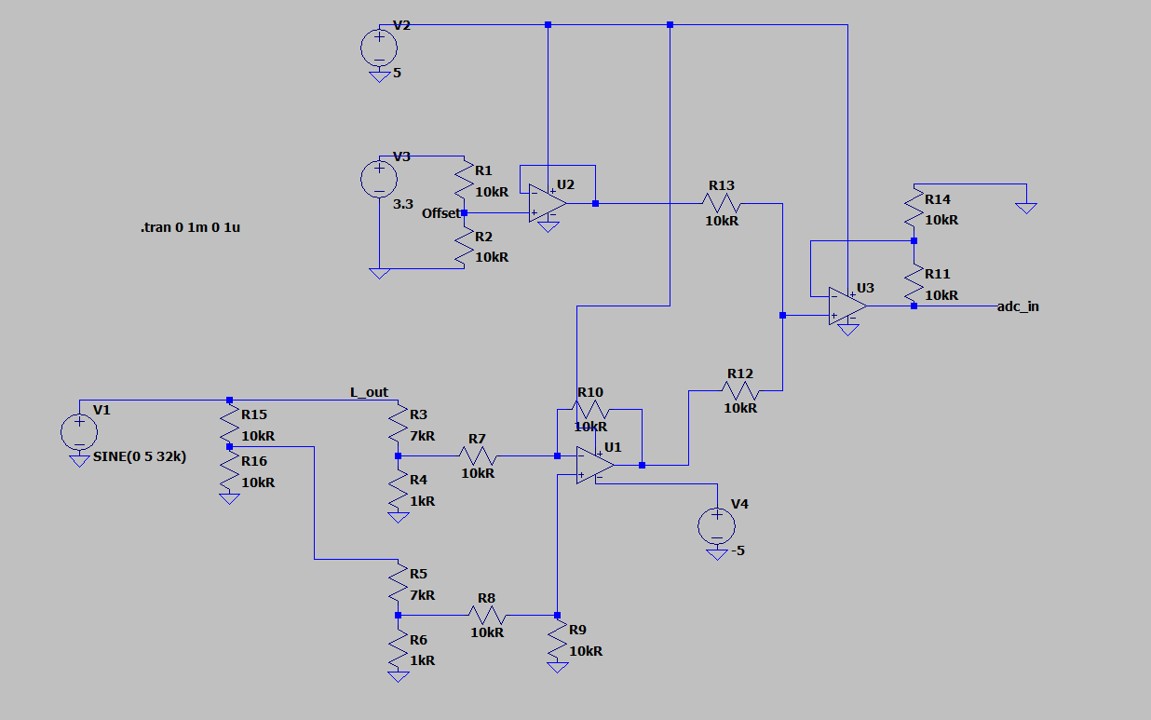

von Udo S. (urschmitt)
So ist das auf jeden Fall Murks. Die EIngangswiderstände des
Diffenzierers sind im gleichen Größenbereich wie dein Spannungsteiler.
Schau dir mal den Instrumenten- oder Instrumentationsverstärker an.
https://www.elektronik-kompendium.de/public/schaerer/diffamp.htm
Ansonsten ist der Schaltplan ohne den Teil den du misst unvollständig.
Und dass man die einzelnen Widerstandswerte zusammen suchen muss ist ...
mühsam.

In Laborversuch.jpg hatte ich noch einen anderen Aufbau mit einem
Labornetzteil getestet. Hier funktioniert die Schaltung exakt so wie
erwartet und wie in LTSpice simuliert.
Mit der Sekundärspule kommt aber wirklich nur murks raus.
von H. H. (Gast)
Gibt es nun den Trafo, oder nicht?
Und was soll das, zunächst Spannungsteiler, und dann wieder Verstärker?
Viktor schrieb:
> Tut mir leid, mein Fehler ich hätte vielleicht einfach die PNG der
> LTSpice Schaltung senden sollen
Besser wäre zusätzlich der tatsächliche Aufbau. Denn in deiner
Simulation sind die Potentiale klar, alles ist auf Ground bezogen.

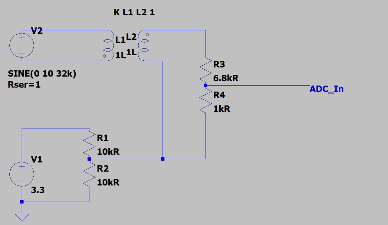

von H. H. (Gast)
Viktor schrieb:
> 10 V AC
Die sind offensichtlich potentialfrei.
> Ziel der Schaltung ist es, das Signal der Sekundärspule so
> aufzubereiten, dass es im Spannungsbereich von 0 V bis 3,3 V liegt,
> sodass es vom ADC des Mikrocontrollers erfasst werden kann.
Also ist gar kein Opamp nötig.

von H. H. (Gast)
Viktor schrieb:
> Differenztastkopf am Oszilloskop
Nimmt man wenn das zu messende Signal nicht potentialfrei ist.
Deine Sekundärwicklung liefert aber ein potentialfreies Signal.
Ich glaube ich habe meinen Verständnisfehler gefunden. Vielen Dank an
alle!
Ich bin von Anfang an davon ausgegangen, dass ich am Oszi mit einem
Differentiellen Tastkopf gemessen habe (weil mein Betreuer es mir so
gesagt hatte). Dabei habe ich mit einem normalen Tastkopf gemessen,
wobei ich ein Ende der Spule mit der Masse des Oszis verbunden habe und
das andere Ende eben mit dem Tastkopf.
Das heißt für die Messung sollte ein gewöhnlicher Spannungsteiler
reichen, wenn ich das andere Ende mit Masse verbinde. Also so wie ich es
jetzt in der Simulation angepasst habe, richtig?
Den Rest der Schaltung könnte ich ja eigentlich so lassen, um den Offset
reinzubringen. Dann brauche ich nur den Differenzverstärker nicht mehr
und habe somit zwei einfache Impedanzwandler und einen Addierer in dem
letzten Schritt.
von H. H. (Gast)
Viktor schrieb:
> Also so wie ich es
Nein.
Du brauchst nur ein paar Widerstände, keinen einzigen Opamp.

von H. H. (Gast)
Viktor schrieb:
> Oder sollte es reichen, wenn ich das
> geteilte DC Signal, also die 1,65 V für das Bezugspotential an ein Ende
> der Spule hänge?
Du bist auf der richtigen Spur.
> Aber selbst in diesem Fall brauche ich doch die OPV als
> Impedanzwandler um die Spannungsteiler nicht zu belasten, oder nicht?
Oder!
H. H. schrieb:
>> der Spule hänge?
> Oder!
Dieser Aufbau scheint in LTSpice zu funktionieren. Vielen Dank! Ich
werde das ganze austesten, sobald ich wieder ins Labor kann.
Das ganze ist deutlich einfacher umzusetzen und vor allem zu erklären.
Vielen Dank nochmal!
von Günter L. (Firma: Privat) (guenter_l)
Hast du daran mal gedacht, daß die Eingangsimpedanzen des OPV
in deiner Spice_Schaltung unterschiedlich sind.
Der -Eingang hat 0 Ohm und der +Eingang hat durch R9
10 kOhm.
Du brauchs den "echten" Differenzverstärker oder
Siehe hier.
