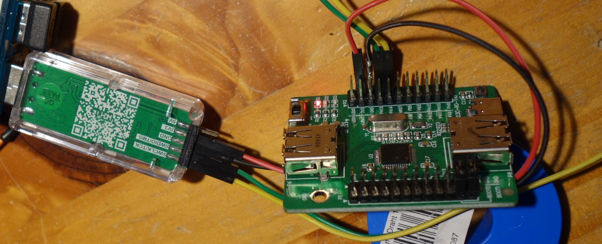

Ich versuche den CH32V203 zu programmieren. Die Verbindung kommt aber
nicht zustande. Woran liegt es?

Info : WCH-LinkE  mode:RV version 2.12
Error:  WCH-Link failed to connect with riscvchip
Error:  1.Make sure the two-line debug interface has been opened. If not, set board to boot mode then use ISP tool to open it
Error:  2.Please check your physical link connection

von Mehmet K. (mkmk)
Ich wurstle mich z.Zt. durch die Risc-V von WCH.
Z.Zt. spiele ich mit genau Deinem Board herum. Zusammen mit dem
MounRiver IDE hatte ich noch mit keinem der Dev-Board oder mit meinen
eigenen Boards irgendwelche Probleme.
Das einzige was mir einfällt: der E-Link ist default für die ARM MCUs
von WCH konfiguriert. Diesen musst Du auf Risc-V umstellen. Entweder mit
der Windows-Tool oder falls Du wie ich mit Linux unterwegs bist: Gehäuse
öffnen und vor dem Einstecken den Mode-Switch gedrückt halten. Dadurch
wechselt die LED von blau auf rot.
von Christoph M. (mchris)
Mehmet K. (mkmk)
24.06.2025 16:54
Danke. Irgendwo hatte ich gesehen, dass Programmierer die rote LED für
RISC-V und die blaue LED für etwas Anderes.
Ich habe aber einen CH32V003 erfolgreich damit programmiert, deshalb
müsste die Einstellung eigentlich stimmen.
Auch bei mir funktioniert der WCH-LinkE mit zwei verschiedenen CH32V003-
und einem CH32V203-Board (sieht genau so wie deines) problemlos. Ich
kann mich nicht erinnern, dass ich dafür mit irgendwelchen Spezialtools
oder dem Mode-Switch etwas umkonfigurieren musste.
Da ich ich den WCH-LinkE im Paket mit zwei Dev-Boards und ein paar losen
CH32[02]03 erworben hatte, hat vielleicht der Hersteller oder Händler
die ggf. erforderlichen Konfigurationen bereits vorgenommen.
Mit welchen Kommandozeilenargumenten rufst du openocd auf?

von F. P. (fail)
Muß es unbedingt openocd sein? Versuch's doch mal hiermit:
https://github.com/ch32-rs/wlink
Danke für den Hinweis.
Mittlerweile habe ich den Fehler gefunden: Das gelbe Patchkabel im Bild
hatte keinen Durchgang. Unglaublich, wie schlecht die Qualität dieser
Steckkabel sein kann. Da kann man dann ewig suchen ..

von Nemopuk (nemopuk)
Christoph M. schrieb:
> Das gelbe Patchkabel im Bild hatte keinen Durchgang.
Das hatte ich schon zweimal. Die haben in dem Fall einfach auf die
Isolation gecrimpt.
von Apollo M. (Firma: @home) (majortom)
> Isolation gecrimpt.
> Isolation gecrimpt.
Ich hatte dieses Problem auch schon mehrfach vorliegen und es hat lange
gedauert bis es entdeckt wurde!
von Johannes F. (jofe)
Wahrscheinlich ist es besser, sich diese Steckkabelchen selbst zu
machen. Es gibt ja diese Dupont-Stecker (bzw. -Buchsen) und -Zangen zu
kaufen. Dann kann man auch gleich vernünftige Litze mit 0,25mm² oder so
nehmen, statt der AWG200 aus Eisen...
