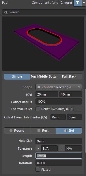

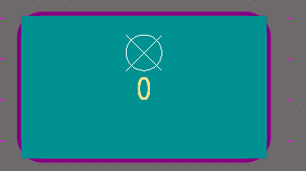

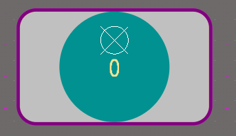

Wie kann man in Altium Designer ein "ovales" Loch in einem Bauteil
anfertigen?
Ich kann zwar den pad shape auf "rounded rectangle" setzen, aber das
betrifft ja die Kupferfläche. Etwas gleichartiges für die Bohrung finde
ich nicht, da gibt es nur "round", "rectangle" oder "slot". "slot" wäre
es ja vielleicht so halbwegs, aber da lässt sich der Eckenradius nicht
angeben – im Gegensatz zum "rounded rectangle" darüber (wenngleich bei
der Prozentangabe dort nicht ganz klar ist, was die Basis für den
Prozentwert sein soll).
Die Screenshots zeigen die drei Ergebnisse – gewünscht wäre, dass der
blaue Bereich deckungsgleich zum grauen ist.
> anfertigen?
in einem Bauteil (Non Plated) oder in einem Pad (Plated)?

John P. schrieb:
> sowas?
Nein, siehe ganz oben, da sind die Ecken zu stark verrundet. Ich brauche
einen kleinen Eckenradius (0,6 mm) bei 3,5 mm Höhe und 6 mm Breite.
H. H. schrieb:
> Polygon auf dem Millinglayer?
Bauteilbibliotheken haben erstmal keinen solchen Layer bei AD.
Aber auf irgendso'ne Sonderlocke wird's wohl rauslaufen. Wundert mich
halt nur, weil man beim Pad selbst alles Mögliche (bis zu eigenen
Konturen) angeben kann aber beim Loch nicht.
Und nein, es soll nur ein Loch werden, keine Metallisierung drin.
Dann wäre mein erste gedanke den Umriss zeichnen (eventuell als DXF
importieren) und dann als Board Cutout umwandeln.
Habs aber auch schon lange nicht mehr gemacht
Das geht halt nicht auf Ebene einer Layout-Bibliothek. Das Ganze soll ja
Bestandteil eines Footprints werden (für eine IC-Fassung).
Dann wohl eher eine zusätzliche Mechaniklage im Footprint. Die hat nur
den Nachteil, dass man in der 3D-Darstellung dafür kein Loch sieht.
Ich hab ein Footprint in dem ein Rechteckiger Board Cutout ist.
Dann muss es doch auch gehen einen freiform cutout zu definieren
Dachte ich auch – aber der Editor bietet halt nur diese drei Optionen.
(Wobei "rechteckig" natürlich völlig unzweckmäßig ist, weil man das mit
normalen Fräswerkzeugen nicht machen kann.)
Roland E. schrieb:
> Damit Tools-> konvertieren zu Board Cutout.
> Fertig.
Und wie mache ich das auf Ebene eines Footprints?
("Normale" cutouts habe ich schon gemacht, kein Thema.)

von John P. (brushlesspower)
ich hab mir mein Footprint nochmal angesehen...
Du kannst ein PolygonCutout platzieren. Dieses kann man in den
Properties zu einem Board cutout machen.
Jetzt musst du es nur noch schaffen das polygoncutout oval zu bekommen
so?
Wo finde ich das?
(Sitze gerade nicht davor, schaue mir das heute Abend nochmal an.)
Jörg W. schrieb:
> Wo finde ich das?
So wie ich das sehe geht auch ein normales polygon
habs noch als bild angehängt
Hmm, danke, probier ich. Dass man einen Polygon Pour Cutout zeichnen
muss, um ihn dann in einen Board Cutout umwandeln zu können ist
zumindest, hmm, eigenartig und etwas unoffensichtlich. ;-)
Also in der 3D-Ansicht des Bauteils sieht man davon nichts, aber in der
3D-Ansicht auf dem Board scheint das zu funktionieren.
Mal sehen, ob's in den Gerberdaten auch noch sinnvoll aussieht. ;-)
Danke auf jeden Fall für den Tipp!

Thomas Z. schrieb:
> Aisler limitiert für Cutouts den Fräser >= 1.8mm
OK, aber das sind Regeln, die die Pool-Ökonomie mit sich bringt.
Für das hier wird es halt im Zweifelsfalle ohne Pool gehen, dann wird
eben ein komplettes Panel geordert. (Wenn es bspw. eurocircuits noch im
Pool hinbekommt, um so besser.) Da ist auch Kram dabei wie plugged vias
und am Ende wahrscheinlich auch "dickes" Gold (also 1 µm oder so, nicht
nur ein paar Atomlagen). Ist kein Hobbyprojekt, und im Vergleich zu dem,
was der Rest da kostet, spielen die PCB-Kosten nicht die größte Rolle.
Der Tipp oben mit den "Polygon Cutouts", die man anschließend in "Board
Cutouts" umdefiniert, war es auf jeden Fall wert, hier gefragt zu haben.
;-) Auf so eine schräge Idee wäre ich nicht selbst gekommen.
