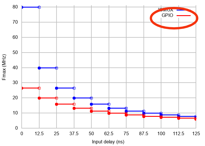

von Alexander (alecxs)
SPI geht bis 26 MHz da ist noch Luft nach oben. Kommt halt darauf was
sonst noch so läuft.
von Richie (mikro123)
Es ist wenig hilfreich, wenn Du Unsinn schreibst.
SPI geht bis 80MHz bei diversen ESP32, selbst beim alten "ohne Zusätze".

https://docs.espressif.com/projects/esp-idf/en/release-v5.2/esp32/api-reference/peripherals/spi_master.html#timing-considerations
Du solltest die Seite besser mal lesen...
Also: 80Mhz.
