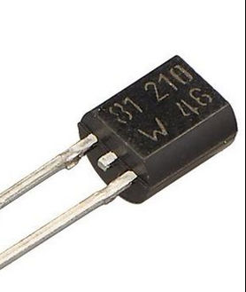

Ich hab mir bei meiner Heizung den Aussen Temperatur Sensor mal
angeschaut, da es mich interessiert hat welcher Sensor verbaut wurde.
Nun sah ich das eine TO Bauart verbaut ist ohne Aufdruck um welchen es
sich hier handelt.
Dabei sah ich auch das ein Keramik Kondensator Huckepack aufgelötet war.
Nun zur Frage.
1. Wie kann ich Feststellen um welchen TO Sensor es
sich dabei Handelt?
2. Warum wurde ein Keramik Kondensator aufgelötet?
3. Kann man das irgendwo nachlesen wie Sensor und Kondensator verwendet
werden in Zusammenhang, wo das erklärt wird?
Ich hab die Spannung und den Widerstand bei 23 Grad gemessen, der lag
bei 2V und 2KOhm Widerstand.
Ich hab mich mal umgeschaut und fand den
NXP Temperatursensor KTY81-210 der bei ca.
23Grad auch 2KOhm Widerstand wäre, jedoch steht da
das die Spannung bei 10mA liegt.

von Michael B. (laberkopp)
> sich dabei Handelt?
Messen. Wenn es dich nicht überfordert bei 2 weiteren Temperaturen.
Störungen abblocken
Nein, aber Siliziumsensor wie
> KTY81-210
ist plausibel, wurde oft verwendet. Auch Pt1000 und NTC10k.

von Wasilios K. (wasi)
Könnte ich jetzt den jetzigen Sensor durch den NXP Temperatursensor
KTY81-210 ersetzen?
Die Werte sind identisch.
Müsste dann noch schauen welcher Kondensator das ist.
von H. H. (Gast)
> Temperatursensor
> KTY81-210 ersetzen?
Ja, der wird passen.
Da tuts auch ein 47nF oder 100nF Keramikkondensator.
> jedoch steht da das die Spannung bei 10mA liegt.
Die 10mA sind der maximal erlaubte Strom bei 25°C Umgebungstemperatur.
Den sollte man tunlichst nie wählen.

So einer ist doch original drin, und der wird sicher mit deutlich
weniger als den maximalen 10mA betrieben.
> Ich weiß das der Widerstand fällt bei höherer Temperatur.
Na dann ist es kein PTC wie KTY
sondern ein NTC. Die sind aber selten in TO92-2
https://m.german.thermistor-sensor.com/sale-28458815-ampfort-new-product-to92-encapsulated-10k-ohm-ntc-thermistor-3950-for-tea-set-audio.html
von H. H. (Gast)
Sicherheitshalber den Widerstand bei verschiedenen Temperaturen messen.
Aber AFAIR wurde bei diesen Fühlern KTY verbaut. Ich komm nur bei Hitze
nicht auf den Hersteller. Sieger hat solche Steuerungen verbaut.
