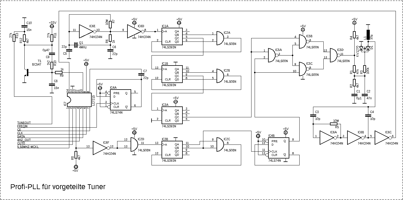

Ja, hab ich auch schon gemacht, nur mit LC7215 aus einem alten analogen
SAT-Receiver. War alles auf einer eigenen Modulplatine aufgebaut,
deshalb konnte ich das Modul verwenden. Die Schaltung fand ich deshalb
so interessant, weil auch viele TTL-ICs drauf waren.
Ganz nach dem Motto von damals: "Je mehr TTL, desto besser, gell!"
Angesteuert mit AT90S1200 ohne Display und nur für 3 Kanäle mit
DIP-Schaltern.
Ach du meine Nase, das sieht sehr aufwendig aus :-P Das schöne am LM7001
ist ja, das sowas mit lediglich 2 ICs (PLL und MC) geht und nur noch den
VCO zusätzlich braucht. Für den VCO habe ich ein Design aus dem
'Satellite, Cable & TV Handbook' von Plessey benutzt, der bis zu 2GHz
spielt mit Standardbauteilen.
