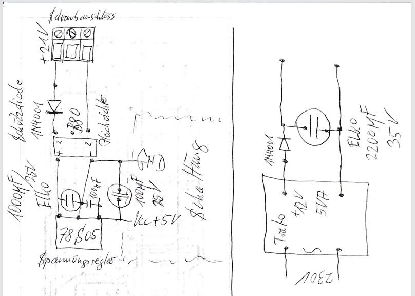

Habe eine Schaltung schon 10 Jahre in Gebrauch. Jetzt habe ich diese
Schaltung
noch einmal aufgebaut, allerdings nur mit einem ELKO statt mit zwei und
dieser
wird ungewöhnlich schnell warm bis heiß - habe gleich ausgemacht.
Der ELKO kann auch wegbleiben, habe ihn wieder ausgelötet und die
Schaltung geht. An den IC's liegt eine Spannung von 5,04 Volt an.
Am Eingang vor dem Gleichrichter B80 kommen ca. 21 Volt vom Netzteil an.
Der Elko hat 1000µF und 25V. Putzig ist für mich das 2 Stück parallel
funktionieren und kalt bleiben und einer alleine sofort zu warm wird ?!?
Hänge mal Skizze an. Ich hoffe Ihr könnt es lesen.

21V Wechselspannung ergeben nach der Gleichrichtung mit Elko ungefähr 29
Volt. Das ist mehr als der Elko Verträgt.
Dein Schaltplan ergibt keinen Sinn. Wenn du das mit Gleichstrom
versorgst, was willst du dann mit dem Gleichrichter? Und die Kombi aus
Schutzdiode und Gleichrichter ist auch sinnfrei.

Wie sind deine Elkos gepolt oder sind das tatsächlich bipolare Typen, so
wie in der Skizze gezeichnet?
Diu schreibst zwar + dran, hast aber nicht nur eine Diode sondern noch
einen extra Gleichrichter.
Sind das 21V Wechselspannung ?
Dann kommen an deinen 25V Elko satte 30V an, nimm ein 35V oder 40V
Modell.
Der 78S05 wird übrigens wehen SOA Schutz keine 2A liefern bei so hoher
Eingangsspannung.

Nach dem Schaltplan werden +21 V eingespeist. Also, sehr wahrscheinlich
Gleichstrom. Der Brückengleichrichter ist wohl ein Verpolungsschutz.

meine Vermutung: Elko wurde verpolt eingebaut, also Plus und Minus
vertauscht.

Welche Spannung liegt jetzt am Elko an?
Tippe auch auf Verpolung.
Welche Funktion verfolgt die "Schutzdiode"?
Um auch Netzspannungsschwankungen von +10% und Leerlaufüberhöhungen (bei
kleinen Trafos 20 bis 30%) des Trafos zu kompensieren sollte der Elko
auf mindestens 35 V (wie in der zweiten Schaltung), besser 50 V
dimensioniert sein.
Der 100 µF-Elko am Ausgang des Spannungsreglers ist kontraproduktiv und
kann entfallen. Die 100 nF reichen.

von Roland K. (rolki)
29 Volt - danke das könnte bzw. muss es sein!
Allerdings kommt von dem Netzteil noch kein wirklich gleichgerichteter
Strom.
Ist ja nur eine Diode mit dem Elko. Wenn man sich das mit dem Oszi
ansieht,
wird es eine ziemlich ungleichförmige Welle geben. Dafür ist der
Gleichrichter.
Die Diode vor dem Gleichrichter, wirkt als Verpolungsschutz, so meine
Vorstellung. Platz ist auch genug da, also dachte ich was solls.

Dann würden 2 identische Elkos aber auch warm werden. Oder hast du sie
in Reihe geschaltet.

Das ist es ja was ich an dem Ding nicht verstehe. Die ELKO's waren dicht
neben
einander und parallel, also definitiv nicht in Reihe, sonst wäre mir die
Sache
klarer.
> Eingangsspannung.
Wusste ich noch nicht. In den Daten steht, das der 35 VDC
Eingangsspannung
abkann.

Dafür wurden Schaltregler erfunden. Fürs Erste muß man die nicht
komplett verstehen. Davon gibt es fertige Module, die man plug and play
nutzen kann. fü den 7805 gibt es auch pinkompartible
Schaltreglerderivate.
Das Gute am Schaltregler ist, das er die Spannungsdifferenz nicht
verheizt, sondern transfomiert.

Vielleicht wurde der Elko durch den vielleicht ungekühlten 78S05
aufgeheizt.
> nebeneinander und parallel, also definitiv nicht in Reihe, sonst wäre
> mir die Sache klarer.
Wie sich ein Elko bei Überspannung verhält ist nicht eindeutig
definiert. Manche halten ganz offiziell 20% Überspannung aus, andere
schlagen kurz über Nennspannung durch. Insofern hat das weniger mit der
Parallelschaltung zu tun, sondern liegt einfach an den Toleranzen der
Einzelbauteile.
Du kannst Elkos an höhere Spannungen gewöhnen. Dazu legt man die
Spannung über einen Widerstand an und begrenzt den Strom auf <1 mA. Wenn
der Strom runtergeht auf µA kann man die Spannung weiter hochdrehen. Man
verliert dadurch aber Kapazität, weil die Oxidschicht dicker wird und
sich damit der "Plattenabstand" des Kondensators vergrößert.
Früher(tm) war das ein regulärer Vorgang, weil die alten Elkos bei
Lagerung ihre Oxidschicht abgebaut haben. Die musste man dann erstmal
wieder für ihre Nennspannung tauglich machen.

von Veit D. (devil-elec)
übrigens macht die Einweg-Gleichrichterdiode die Siebung für die
Grätzbrücke kaputt. Der Grätzbrücke hat am Ausgang keine 100Hz.
von H. H. (Gast)
Klar, aber das wird der Spinner nie verstehen.

von Nemopuk (nemopuk)
> Strom.
Was kommt da denn heraus? Um eine Schaltung sinnvoll zu gestalten und um
Probleme zu analysieren, sollte man wissen, womit man es zu tun hat.
> ansieht,
Soso, eine "ungleichförmige Welle". Diesen Ausdruck gibt es in der
Fachsprache nicht. Wenn du uns mal das Oszilloskopbild dazu zeigst, wird
es vielleicht klarer. Du könntest auch mal damit messen (und zeigen),
was am Kondensator passiert, wenn er heiß wird.
> Dafür ist der Gleichrichter.
Habe ich nicht begriffen.
> Vorstellung.
Das macht schon der Gleichrichter alleine!
Roland K. schrieb:
> Muss man etwa um eine Einfache Frage zustellen,
> gleich eine 100% tige Schaltplanung vorlegen?
Das ist in der Regel viel einfacher, als aus den einzelnen Posts, zum
Teil mit Prosa, alles zusammenzutragen.
Roland K. schrieb:
> Ein Elektroniker weiß schon ...
... dass die Info, welche Messmittel vorhanden wären sinnvoll wäre und
hätte auch schon ein paar Werte nachgemessen, oder frägt was er messen
könnte.
Wenn die Elkos durch den Ripplestrom warm werden, dann teilt sich mit
einem zweiten Elko der Strom auf. Da P = R x I² ist, könnte die
Verlustleistung je Elko auf bis zu 1/4 sinken in günstigen Fällen. Das
kann bereits ausreichen, dass die Elkos nicht mehr als "heißgelaufen"
empfunden werden.
> definiert.
Habe gestern Abend mal die alte Schaltung an das Netzteil dran gehängt
und
einen ELKO abgelötet. Dann wurde der auch warm aber nicht in richtig
wird heiß. Dann habe ich den aus meiner neuen Schaltung angelötet und
der wurde auch warm und deutlich wärmer.
Dann habe ich mal ohne den ELKO am Stromeingang der Platine gemessen und
einmal mit ELKO. Ohne ELKO waren es etwa 16,5 Volt und mit ELKO etwa 21
Volt. Trotz Diode dazwischen, putzig.
Dann habe ich den ELKO wieder weglassen und jetzt liegen am Regler etwa
diese 16,5 Volt an. Der Regler ist dafür ausgelegt und da ich nur max.
400mA
entnehme und das auch nur in den Spitzen, denke ich das wird gehen. Mit
der
alten Schaltung hatte es ja auch min 10 Jahre funktioniert.
> Vorstellung.
Wenn du sowieso einen Gleichrichter benutzt, brauchst du keinen
Verpolschutz. Der Gleichrichter sorgt automatisch dafür, dass die
Spannung in der richtigen Polung zu Spannungsregler und Elko gelangt.
Aktuell hast du drei Dioden hintereinander geschaltet. Meinst du nicht,
dass das etwas übertrieben ist?
Wie gesagt: Ich bin nur Autodidakt und habe mir das so aus anderen
Schaltungen
zusammen gerieben. Wenn ich noch mal eine neue Schaltung aufbaue, kann
ich die
die Diode weglassen - ok.
Was zum lernen: https://de.wikipedia.org/wiki/Gl%C3%A4ttungskondensator#
Du hattest mir ein einer patzigen Antwort empfohlen, den
Spannungsverlauf mal mit einem Oszilloskop anzuschauen. Das solltest du
mal selbst machen, ernsthaft! Schau dir den Spannungsverlauf am Eingang
und am Ausgang des Spannungsreglers an.
Der Normalfall:
Eingang mit Kondensator mit Last
Ausgang mit Kondensator mit Last
Der Murks-Fall:
Eingang ohne Kondensator mit Last
Ausgang ohne Kondensator mit Last
Und dann wiederhole nochmal alle 4 Messungen ohne Last, damit du lernst,
warum man solche Sachen ohne Last nicht sinnvoll austesten kann.
Damit aus "putzig" nach dem Lernen einen "aha!" wird.

von Günter L. (Firma: Privat) (guenter_l)
Eine effektive Wechselspannung von 21V hat eine Spitzenspannung
von fast 30V, der Ladekondensator läd sich auf die Spitzenspannung
auf. Kein Wunder das da ein 25V-Kondensator heiß wird.
Der Kondensator sollte mindestens ein 35V-Typ sein.
von Jörg R. (solar77)
> von fast 30V..
> ungefähr 29 Volt. Das ist mehr als der Elko Verträgt.
> Modell.
