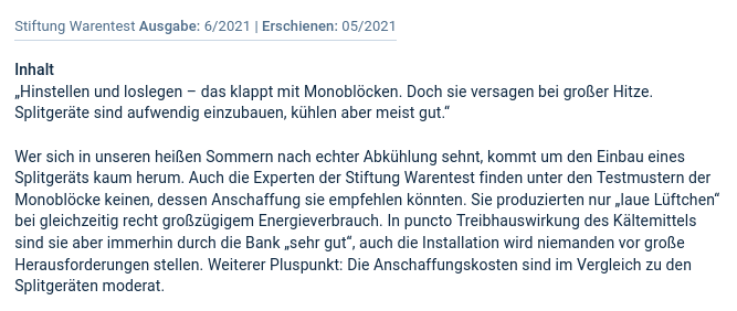

Besorge dir die Hefte der letzten 5 Jahre und lese selber nach, ich
besorge dir die Hefte nicht. Ich habe das Glück, dass das jeweils
aktuelle Heft im örtlichen Café ausliegt.

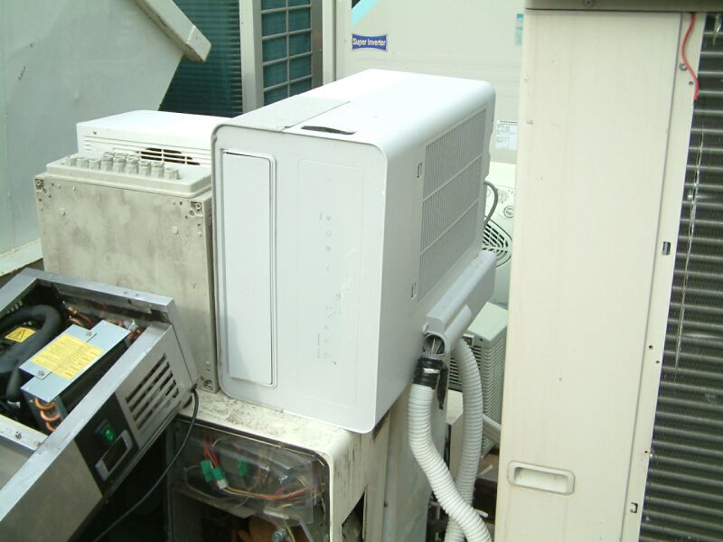

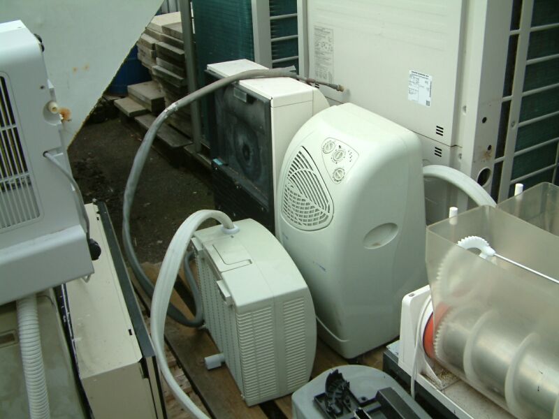

von Hans H. (wen_h)
Alexander schrieb:
> Mobile Split-Klima gibt es mittlerweile ab € 500,- da kann man den
> lauten Teil aus dem Fenster hängen, oder auf den Balkon stellen.

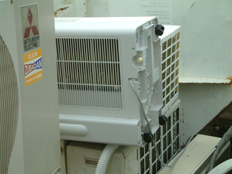

Diese Geräte stehen im Nachbarort zuhauf beim Schrott. Scheinbar wird da
nicht viel repariert. Wenn was ist, auf den Müll damit. Habe mal paar
Bilder gemacht.

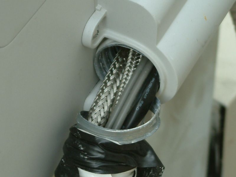

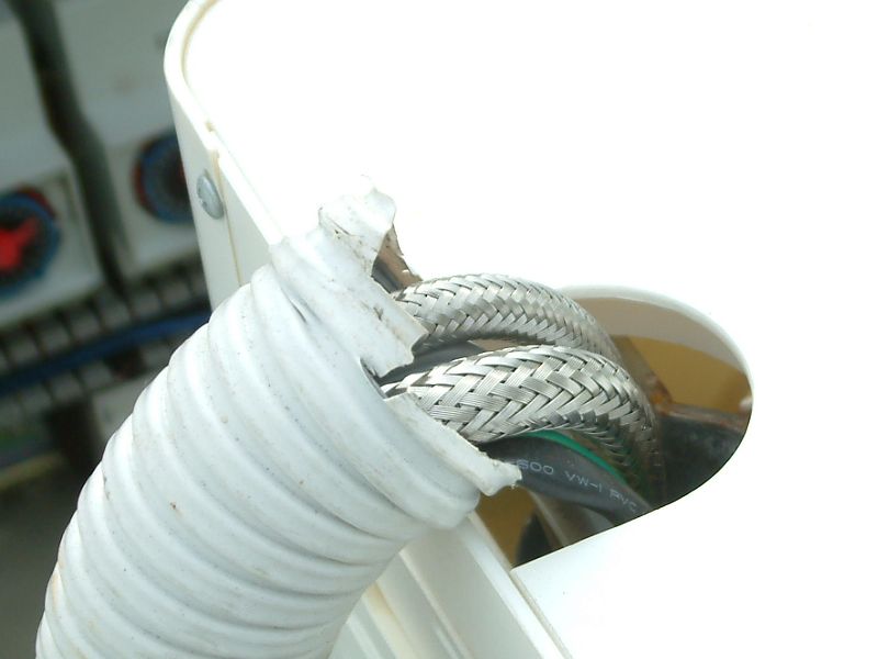

Bei meinen Recherchen zu den mobilen Split-Klimas fielen mir mehrere
Beiträge auf, wo nach einem Jahr das Kühlmittel weg war. Und
Kälte-Firmen sich weigerten, diesen Spielkram neu zu befüllen. Wäre
interessant zu wissen, welche Art von Schläuchen sich unter dem
Drahtgewebe verbergen.
Hat eigentlich jemand schon mal seine mobile Klima reparieren lassen
oder sind das reine Wegwerfgeräte? Wie sieht es mit den fest verbauten
Split-Klimas aus, denn auch von diesen Dingern lagen eine Menge beim
Schrott. Da stehen dann die Namen der großen und bekannten Hersteller
drauf. Könnte mir denken, dass es schnell heißt: Eine Reparatur ist
nicht möglich oder lohnt nicht, alles neu ist besser. Hat jemand
Erfahrungen?
von Michael B. (laberkopp)
Hans H. schrieb:
> Hat jemand Erfahrungen?
Wie alles mit Kältemitteln: Reparatur nur durch zugelassenes Personal
'Kälteschein' zu Wucherpreisen, Defekt am Kühlkreislauf also
wirtschaftlicher Totalschaden.
Aber die Dinge sind auch so billig, dass sich schon die Anreise eines
Technikers nicht lohnt.
Zumindest sieht das der Rest der Welt so. Der geizig arme Deutsche H4er
versucht lieber noch Operation an den Arterien mit Küchenbesteck

von Heinz R. (heijz)
Alexander schrieb:
> Nochmal. Das steht in keiner Stiftung Warentest, das hast Du Dir
> ausgedacht.
Du kannst lesen, das soeben gepostete Bild verstehen?
Du bist im Stande selber in Google die 3 Wörter Monoblock, Stiftung
Warentest einzugeben?
Aber ja, so was steht auch nicht in der STiftung Warentest, sondern in
einer von denen herausgegebenen Publikationen
Diese kannst Du Dir für ca. 4€ kaufen
Ich selber werde es nicht kaufen, weder für Dich noch für mich
Ich weiss selber das so Monoblock-Geräte absoluter Unsinn sind, in
keinster Weise mit Split-Geräten vergleichbar ist
Aber ja, wenn man z.B. sein Leben lang nur Dacia gefahren ist - viele
glauben auch hier das es ausser dem Preis keinen Unterschied zu Mercedes
und Co gibt

Alexander schrieb:
> Stiftung Warentest hat keine Monoblock Klimaanlagen getestet, weil diese
> energieineffizient sind (Note "ausreichend") nicht weil diese angeblich
> nicht kühlen.
Blödsinn. Die haben sehr wohl Monoblöcke getestet (siehe Bild), dann
aber damit aufgehört. Weil es keinen Sinn macht, Geräte zu testen, die
weitestgehend nutzlos sind und dabei auch noch Unmengen an Energie
verplempern.

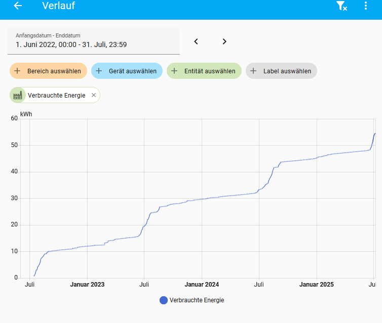

LOL!
Das was meine Split-Klima in 3 Jahren verbraucht hat, braucht deine
Energieverschwenderhütte an einem halben Tag (wenn nicht grad tiefster
Winter ist, dann reichts wahrscheinlich nur für ein paar Stunden
Heizen).
Im Juli viel Strom, das ist dein Verbrauch nur zum kühlen, da liegt
meiner bei 0, ganzjährig.
Heizenergie zeigst du nicht.
von Klaus (feelfree)
Michael B. schrieb:
> Im Juli viel Strom
20 kWh pro Sommer ist also viel. Laberbacke.
6000 kWh/a incl. WW für 4 Personen, 150qm.

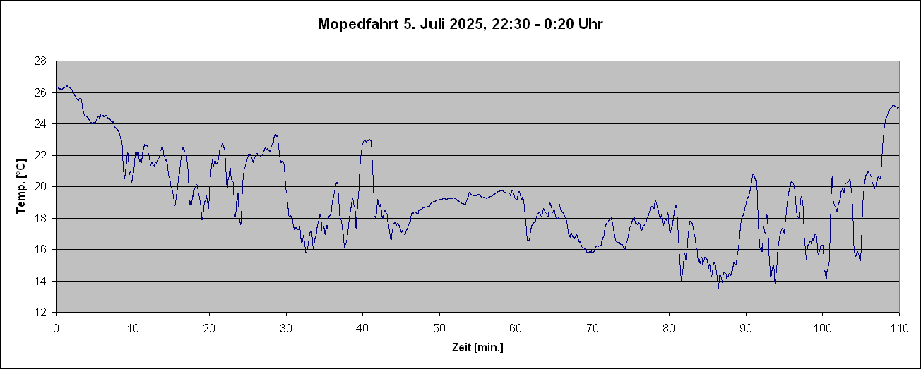

Am letzten Hitzetag spät abends mal 'ne Runde ums Haus gedreht. Mit
dabei ein Datenlogger, der mir die Temperaturen aufgezeichnet hat. Start
bei 26,5°C, zurück bei 25°C. Start und Ziel (Kleinstadt) waren
identisch.
Die Spitzen waren stets Fahrten durch Dörfer oder Kleinstädte. Und ja,
wenn man an den richtigen Stellen wohnt, braucht man keine Klima.

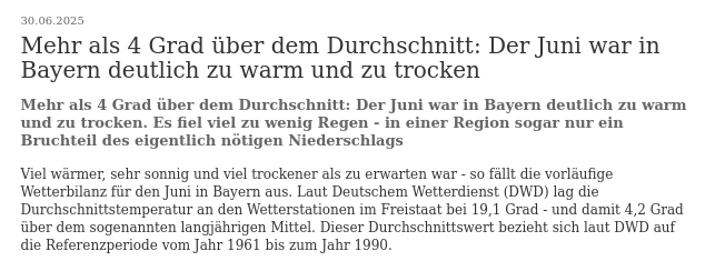

Michael B. schrieb:
> Damals lag die Julitemp +0.2 GradC über dem langjährigen Mittel.
> Dieses Jahr werden es wohl -4 sein. Ich friere.
Also ich las das etwas anders, siehe Bild. Ich schwitze.
Da hast du dich wohl mit dem Vorzeichen verhauen.
https://www.bayerische-staatszeitung.de/staatszeitung/leben-in-bayern/detailansicht-leben-in-bayern/artikel/ueber-4-grad-ueber-dem-durchschnitt-der-juni-war-in-bayern-deutlich-zu-warm-und-zu-trocken.html#topPosition
Hans H. schrieb:
> Start und Ziel (Kleinstadt) waren identisch.
Die Messwerte belegen, desto mehr die Staedte, also die Besiedelung,
zunimmt, desto hoeher die Temperaturen. Daher ruehren im Wesentlichen
die Temperaturen. Das ist der wirkliche menschengemachte Klimawandel,
der nicht geleugnet werden kann.

Hans H. schrieb:
Ich guck halt in die Fakten bei wetterkontor (die Zahlen hatte ich dir
extra hingeschrieben) statt Journaille zu lesen.
Übrigens war es gestern VIEL kälter als die Vorhersage, 20 statt 23. Oft
sagen Meteorologen zu gutes Wetter vorher.

Hans H. schrieb:
> Mit dabei ein Datenlogger,
Sehr interessant die SEHR HOHEN Differenzen. Bist du in die Berge
(Harz?) gefahren ?
Dass es in der Stadt leicht mal 2 GradC mehr hat, ok, aber 12 finde ich
krass. Ja, ich wohne im Grünen.
Soweit würde ich mich nicht aus dem Fenster lehnen wollen.
Mit der Messfahrt wollte ich nur eines aufzeigen: Sobald man nachts in
einen Ort fährt, weht einem warme Luft um die Nase. Je größer der Ort,
um so mehr warme Luft. Fährt man aus dem Ort raus, friert man nach paar
Minuten. Und das zum Teil nicht schlecht.

Ja klar, der Tester hatte keine Ahnung. Ebenso wie die Experten von
Stiftung Warentest keine Ahnung hatten, denn die kamen in einem ihrer
Test zum genau gleichen Ergebnis:
Hans H. schrieb:
> Die Stiftung Warentest hatte mal Split-Klimaanlagen getestet und
> parallel einen Monoblock mit getestet. Das Ergebnis war vernichtend.
> 1-2°C Abkühlung nach mehrstündigem Lauf unter Vollast.
Der Tester im Video hat übrigens nach dem genau gleichen Schema die
Midea Porta Split (mobile Split Klima) getestet, die hat nach 2:15
Stunden die vorgegebenen 21°C erreicht.
https://www.youtube.com/watch?v=wylynWscpjE
Ab 13:38 bis 15:25
Beim letzten Test der Stiftung Warentest wurde die Midea Porta Split bei
den echten Split-Klimas mit getestet und erhielt als Schlusslicht die
rote Laterne. Ein Monoblock ist einfach nur schlechter als schlecht.
