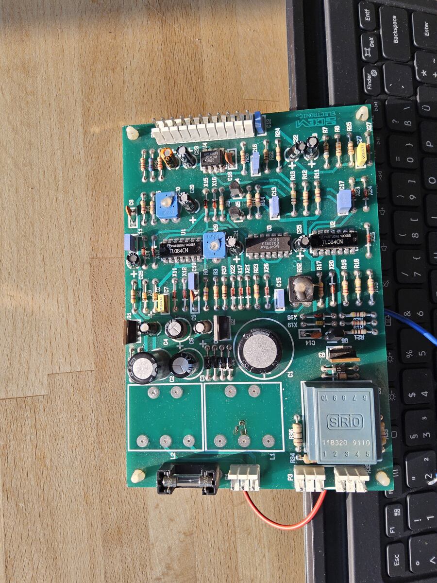

ein Freund hat mir die Steuerplatinen eines defekten Punktschweißgerätes
äterer Bauart zur Reparatur gebracht.
Das Komplettgerät samt schwerem Schweißtrafo habe ich nicht, wohl aber
den Kabelbaum und die Thyristorplatine mit Snubber.
Es handelt sich um eine Schaltung mit einigen OPs, zwei NE555 und einem
4093 - alles übersichtlich auf zwei doppelseitigen Platinen
untergebracht. Defekt sind mindestens die beiden einphasigen
380V-Printtrafos.

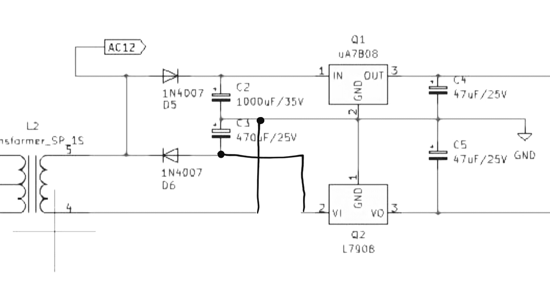

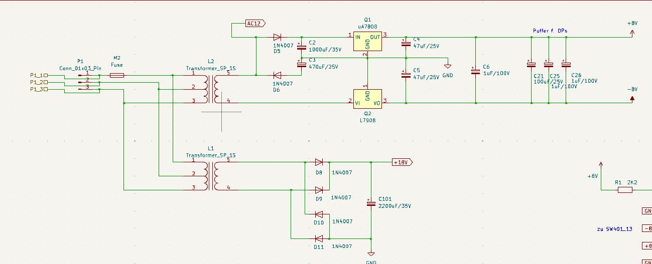

Die Schaltung der Versorgung habe ich herausgezeichnet - hoffentlich
stimmt das so.

Weiß jemand eine Quelle für 400V-Printtrafos, die  man hier verwenden
könnte?
Verbaut ist ERA BV 030-1677.0 - Typ EI30/15.5
Pri: 0-220V-380V
SEC: 12V 1,5VA
> stimmt das so.
Deine Delonschaltung am Transformator L2 müsstest du noch einmal kurz
überarbeiten.
von Uwe (nosmoke)
> überarbeiten.
Danke für den Hinweis Enrico, habe meine Schaltung korrigiert!

von Michael B. (laberkopp)
H. H. schrieb:
> Einen mit 400V und Anzapfung bei 230V wirst du allerdings nicht von der
> Stange bekommen.
Das ist auch eine völlig merkwürdige Schaltung.
Sie hilft weder das Gerät weiterzuversorgen wenn eine Phase ausfallen
sollte, noch liefert sie (AC12) ein Triggersignal für Drehstrom.
Ausserdem wird das Schweissgerät sicher einen 5-poligen CEE Stecker
haben, so dass man N Zugriff auf N hätte wenn man nur wollte und mit
normalen 230V Trafos auskäme. Es könnte lediglich im Zuleitungskabel der
N fehlen .
230/400V Trafos machen für mich nur Sinn wenn man ENTWEDER mit 230 ODER
400V versorgen könnte (Umschalter) oder der Hersteller dieselbe Platine
einbauen könnte (festverdrahtete Alternative).

von Karl B. (gustav)
OT/Hier läuft das Netzteil auch mit den 47µF Kondensator am Ausgang des
9-V-Spannungsstabilisator-ICs.
https://www.mikrocontroller.net/attachment/673160/SpotWelder_Versorgung.jpg
Was mir im anderen Thread angekreidet wurde.
Beitrag "Re: Schulprojekt Elektronisch stabilisiertes Netzteil"
Und das Gerät hier ist ein Profi-Gerät.
Wer hat nun Recht?
/OT
