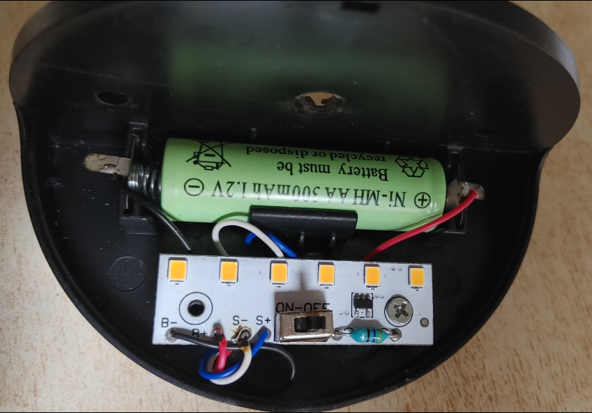

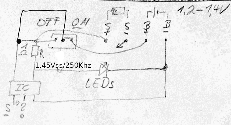

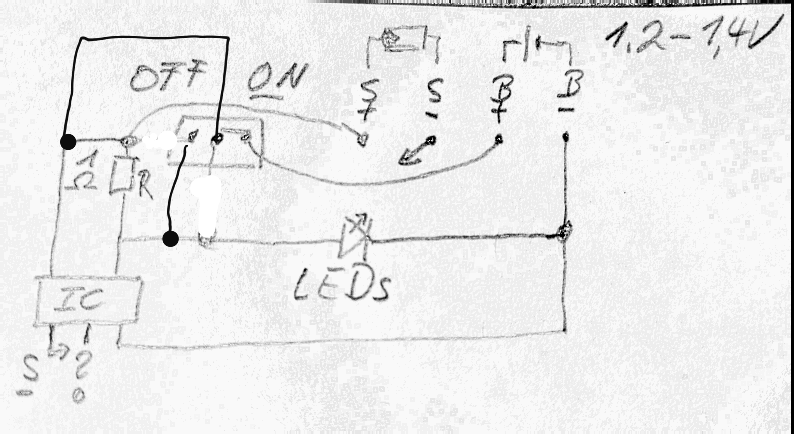

Beim Austauschen korrodierter Schalter bin beim studieren der
Funktionsweise ins Grübeln gekommen ,siehe Schaltplan.
Mit Schalter "on" liegt die Batteriespannung direkt an den LEDs.
Beim beleuchten der Solarzelle gehen die LEDs aus !
Einzige Erklärung wenn mein Schaltplan stimmt : Das IC schalten die LEDs
kurz.
Es liegt aber über den dunkeln LEDs weiterhin die volle Batteriespannung
an ?
Liegts am IC ?
Auch scheint es - wenn mein Schaltplan stimmt - keine Ladefunktion zu
geben, müsste ich aber bei direkter Sonneneinstrahlung verifizieren.
Die Schaltung funktioniert mit Ubat 1,2-1,5 V.
Kurrios war auch ,das eine "Solarleuchte" erst wieder funktionierte als
ich
einen 0,5 Ohm Widerstand in die Batterieleitung einfügte direkt am
Pluspol ?
Wer eine Erklärung hat bekommt den Nobelpreis!
Das IC könnte wohl ein OPAmp-Schalter sein .
Dem mittleren IC-PIN konnte ich keine Verbindung zuordnen .
Gibt es eine Verbindung zu den LEDs , die ich nicht sehe ?

Das ist kein Widerstand sondern eine Spule, für den step up
Spannungswandler.
Und die Schaltung funktioniert wue jede andere Solarleuchte.
Die LEDs leuchten sowieso nicht mit 1,5 Volt. Der Schalter schaltet nur
die 47uH Drossel kurz, so dass weiterhin die Versorgungsspannung am IC
anliegen kann, aber die Spannung über die Drossel nicht mehr
hochtransformiert werden kann.
Der vermeintliche 0,5 Ohm Widerstand ist in Wirklichkeit eine 47 Mikro
Henry Drossel zum hochtransformieren und hat einen DC Widerstand von
etwa 0,5 Ohm.

Klingt logisch aber mein Multimeter zeigt über den LEDs nur die
Batteriespannung 1,212 Volt DC ?

Wenn dein Multimeter ungefähr den Mittelwert anzeigt, ist das auch
ungefähr richtig.
Der Strom und damit auch die Spannung sind schließlich zeitlich nicht
konstant.

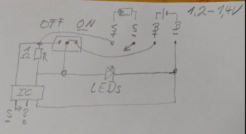

Kann es vielleicht sein, dass dein Schaltplan in Wirklichkeit so
aussieht? Das Überbrücken der Drossel ergibt eigentlich keinen Sinn.

von Nummer E. (ritaripp)
Enrico E. war dicht dran : Schaltplan_korrigier2 stimmt jetzt mit deiner
Hilfe!
Ich und Harald W. haben Recht :
1,45Vss/250Khz misst das Multimeter mit 1,21V DC und das entsprach Ubat.
Die Physik funktioniert , Ursache und Wirkung!

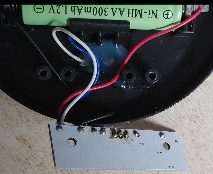

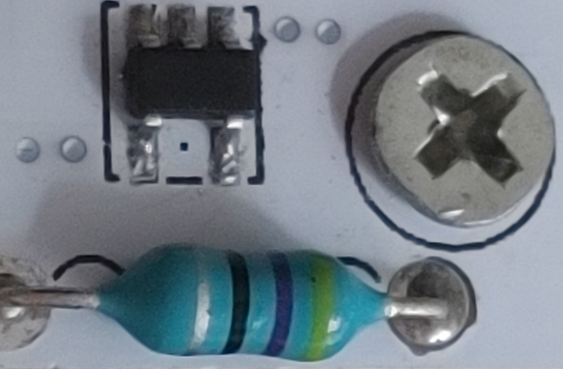

von Rainer W. (rawi)
Nummer E. schrieb:
> ... einen 0,5 Ohm Widerstand ...
Wo hattest du den her?
Was genau war das für ein Teil (Typenbezeichnung? Datenblatt)?
Das Ding auf deinem Photo Innenansicht2.png ist mit 47,0 beschriftet.

von Tim 🔆 (solarlicht)
@Nummer E.
Welches Marking ist auf dem IC?
(Z. B. AaRBb)
