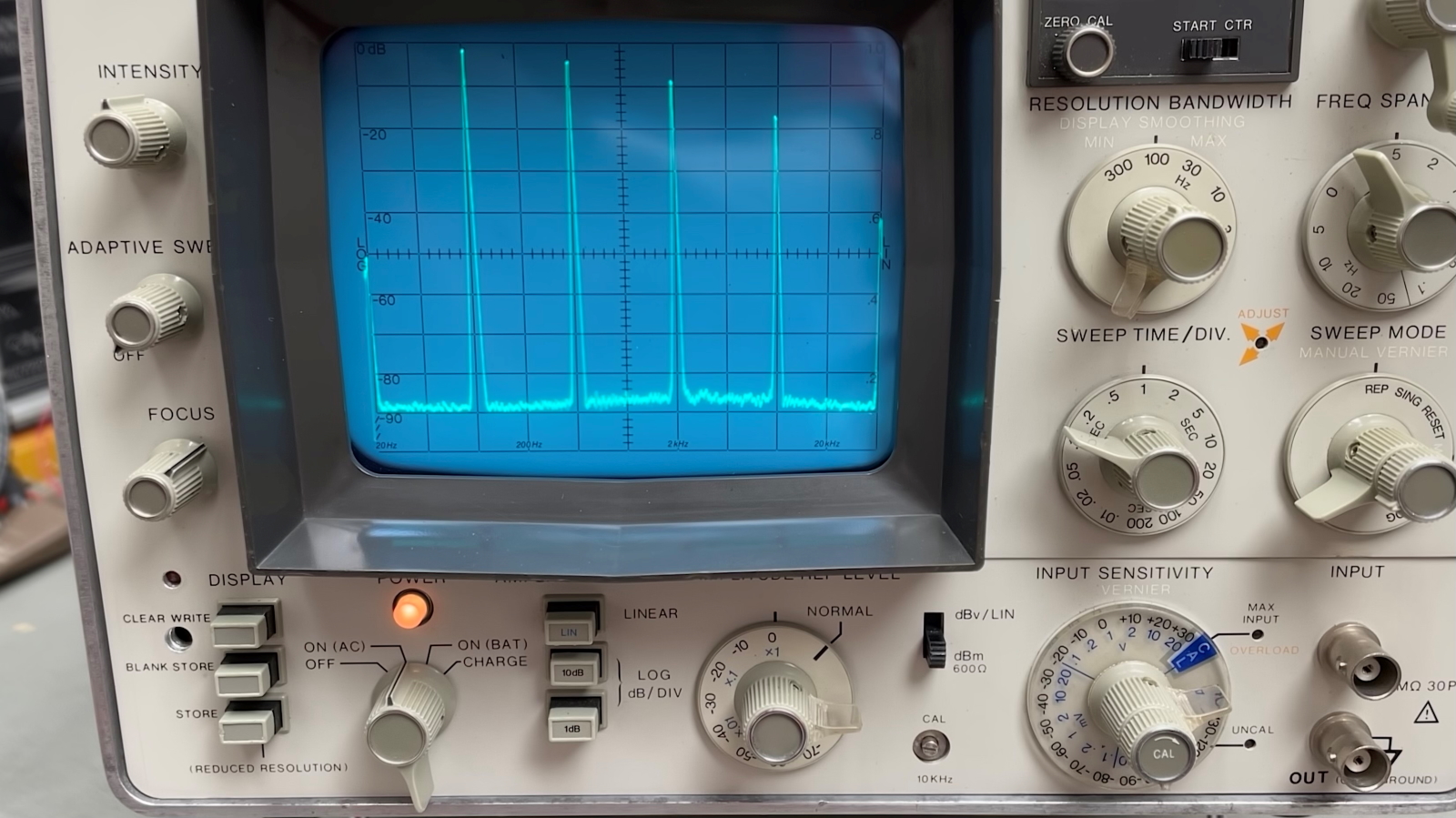

Ich hätte einen 3580A abzugeben. Ist aber nicht mehr ganz im
Originalzustand. Einer der Vorbesitzer hat eine BNC Buchse für das
Eingangssignal verbaut (sehr sinnvoll) und den Ausgang des
Trackinggenerators nach vorne, ebenfalls auf eine BNC Buchse, verlegt.
Bei Interesse bitte eine kurze Nachricht an mich.
Engelbert

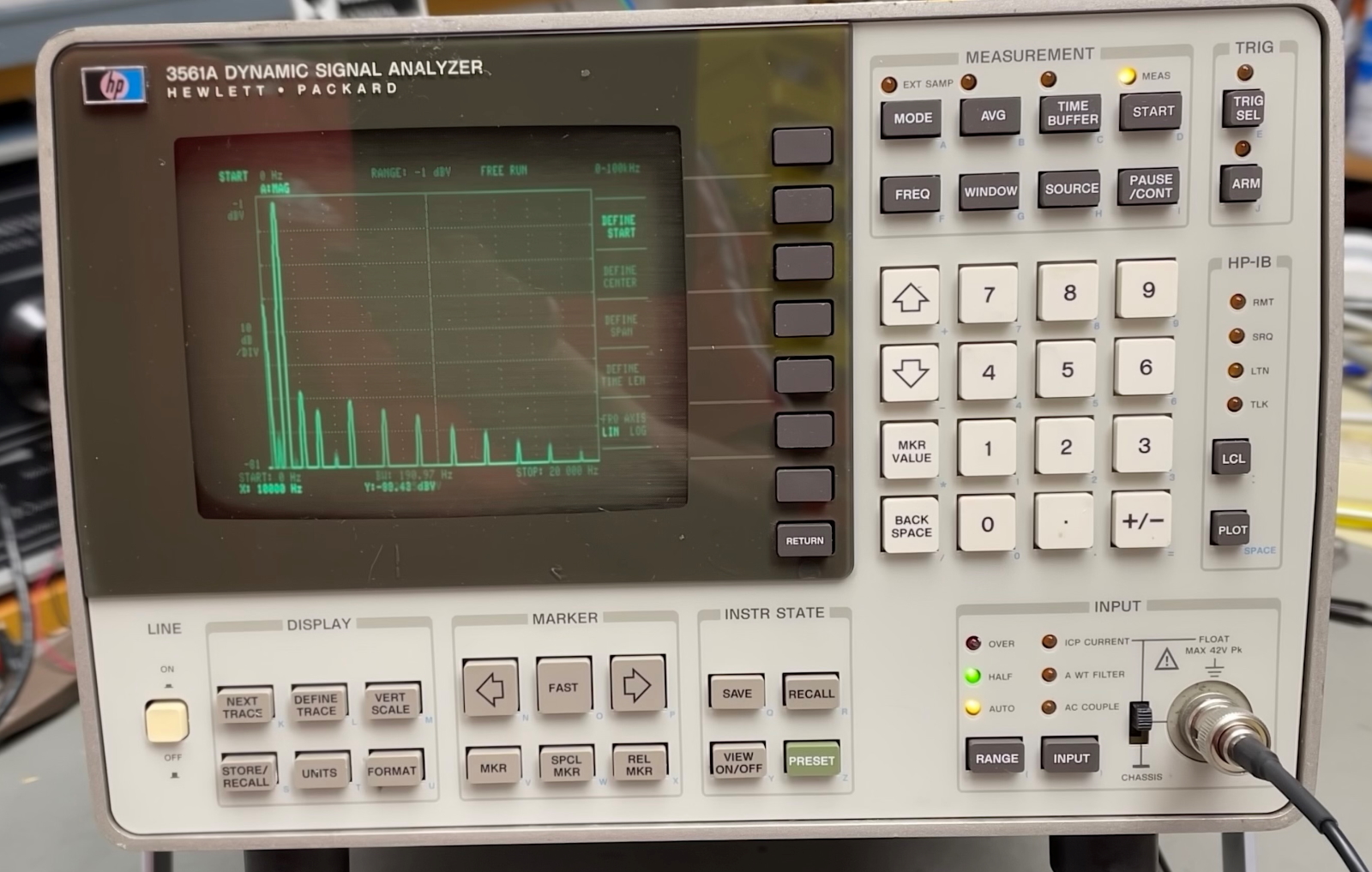

von Engelbert S. (engelbert)
Ralph B. schrieb:
> Ein FFT Analyzer macht bei diesen geringen Bandbreiten mehr Sinn und
> scannt deutlich schneller.
> Hier kämen in Frage der HP3562 welcher bis 100KHz geht, oder die
> modernere Variante HP3582 welche allerdings nur bis 25KHz geht.
Einen FFT-Analyzer HP 3561A könnte ich auch anbieten.
Engelbert
