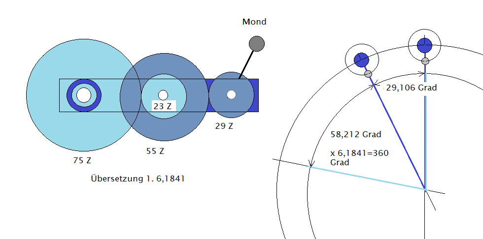

Da habe ich ein kleines Matheproblem.
Wie finde ich schnell die passenden Zahnräder?
Beispiel: Gesucht ist ein Übersetzungsverhältniss von
1: 6,1843 als zweistufiges Getriebe.
Zahnzahlen sollten zwischen max. 90 und min.12 liegen.
Nach längerem Grübeln komme ich auf:
60:20 mit 66:38 = 6,1875. Gut, aber nicht genau genug.
Die zweite Lösung in meiner Zeichnung kommt schon besser hin.
Wie lässt sich das schneller rechnen?
Mir fehlt eine generelle Lösung.
Grüße Bernd

von Alexander (alecxs)
Ich würde ein kleines Bruteforce Programm schreiben mit Deinen Vorgaben.

von Uwe (uhi)
"Brut Force" heißt: Alle Möglichkeiten durchspielen, ohne weitere
clevere Tricks. Da die Zähnezahlen ganzzahlig sind und der Bereich
übersichtlich, kann das ein Rechner innerhalb ein paar Sekunden.
In python würde da so aussehen:
ratioTarget = 6.1843
tolerance = 0.0001
nTreffer = 0
for z1 in range(12, 91):
    for z2 in range(12, 91):
        for z3 in range(12, 91):
            for z4 in range(12, 91):
                ratio = z2/z1 * z4/z3
                if (ratio>ratioTarget-tolerance/2) and (ratio<ratioTarget+tolerance/2):
                    nTreffer += 1
                    print(str(z1) + " " + str(z2) + " " + str(z3) + " " + str(z4) + " --> " + str(ratio))
print(str(nTreffer) + " Treffer")
Faszinierend find ich, dass trotz der engen Toleranz noch 80
Möglichkeiten gefunden werden. Diese könnte man weiter einschränken, je
nach mechanischen Gegebenheiten.

von Axel S. (a-za-z0-9)
Die generelle Lösung geht so: ein Getriebe aus 2 Zahnrädern Z1 und Z2
realisiert eine Übersetzung Z1:Z2. Nehmen wir eine zweite Stufe Z3 und
Z4 dazu ergibt sich die Übersetzung (Z1:Z2)×(Z3:Z4)=(Z1×Z3):(Z2×Z4).
Usw. Usf.
Du suchst also Zahlen Z1..Z4 ∈ [12..90] so daß
(Z1×Z3):(Z2×Z4) = 10000:61843
Exakt geht das so, daß man sowohl 10000 als auch 61843 in ihre
Primfaktoren zerlegt und diese dann passend kombiniert. Blöderweise ist
61843 nicht zerlegbar. Es ist eine Primzahl. Exakt geht das also
nicht.
(mit den angegebenen Constraints geht das mit 2 Stufen ohnehin nicht,
weil 10000 = 100×100 zu große Zahnräder ergeben würde)
Bleibt also eine Näherung. Dummerweise enthalten sowohl 61842=2×3×11×937
als auch 61844=2×2×15461 jeweils einen großen Primfaktor (>100).
Untersuchen wir benachbarte Verhältnisse. 100000:618426 sieht gut aus.

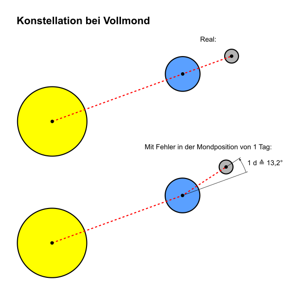

Und was wäre der Fehler ?
"Nach längerem Grübeln komme ich auf:
Die zweite Lösung in meiner Zeichnung kommt schon besser hin"
6,1875 : 6,1843 = 1,0005174, d.h +517,4ppm Fehler
Ob DAS die Funktion des Modells sichtbar verschlechtert? Das wäre ein
Winkelfehler des Mondes von sagenhaften 0,18 Grad bzw. 11,1
Bogenminuten.
https://de.wikipedia.org/wiki/KISS-Prinzip
Umgekehrt heißt es, daß nach 1/517,4ppm = 1932,74 Halbjahren der Mond
sich eine Umdrehung zuviel gedreht hat.

Mit Modifikationen auch am Rest der Mechanik kann die Genauigkeit weiter
erhöht werden. Betrachten wir dazu Bernds Skizze:
Bernd F. schrieb:
Ersetzt man das große, hellblaue Zahnrad durch eines mit 61 statt 122

Man wartet einfach einen Vollmondtag (oder einen Neumondtag) ab, dann
springt der Fehler mehr als deutlich ins Auge (s. Anhang).
