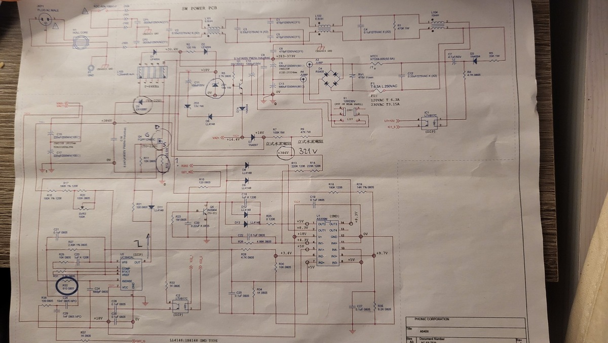

Hallo zusammen, hoffe könnte mir jemand helfen nach den Fehler zu
ermitteln  bei den Lautsprecher.Der Box wurde mir zum reparieren
übergeben mit 2 kaputten Sicherungen 230V 10A, gleich dann die vermutung
eines kurzschlusses in Netzteil, und so war es, ein Mosfet war in
Kurzschluss sonst konnte keine andere Kurzschluss finden.Teil
ausgewechselt, jetzt geht die Sichrung nicht mehr kaputt aber Gerät
lässt sich nicht einschalten.Im Netz konnte ich zum Glück den kompletten
Schaltplan finden den ich hochladen werde.Alle Dioden Zener Dioden and
CO. getestet, sollen in ordnung sein, es fehlt die 18V Spannung an den
markiert 18V Zener Diode wo zu versorgung der UC3842 dient und an einen
Punkt wo 387V vorhanden sein sollten sind nur 321V zu messen.Elkos
ausgebaut und getestet, in ordnung!Die 2 große Keramik Wiederstände
ausgebaut und getestet ohne Fehler, die Werten stimmen.Langsam denke
dass an den UC3842 liegen könnte oder ist der Zener Diode Defekt obwohl
nicht in Kurzschluss ist?Frage, was meint ihr?
Das bedeutet nur, das die PFC noch inaktiv ist. Die Startspannung für
den 339 und den UC3842 sollte über R9 (47k/7W) erzeugt werden.

von Mark S. (voltwide)
Der Schaltplan erscheint mir unvollständig. Zwar sehe ich den PFC, aber
den anschließenden Wandler sehe ich nicht. Üblicherweise wird der PFC
vom anschließenden Wandler erst nach der startup phase aktiviert.
Btw, der Schaltplan sieht ja grauenhaft aus!
Da fehlt der ganze Leistungsteil mit z.B. dem SG3525. Der UC3842 ist
hier nur für die PFC.

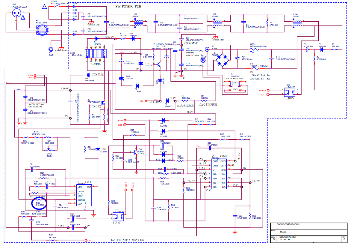

von Giuseppe (tonimanero)
Der Schaltplan besteht aus 6 Din A4 Blätter, aber für mich liegt
momentan der Fehler irgendwo in diese Teil!18V Spannung fehlt!, 18V
Zener Diode ist nicht in Kurzschluß U2 ohne funktion!Hier noch 2 Teil
von Schaltplan.UC3842 habe ich bestellt und alle Zener Dioden
1. Der PFC läuft nur wenn der eigentliche Wandler läuft.
2. Der eigentliche Wandler läuft auch ohne den PFC mit nur 325V
3. Also musst Du erstmal den Wandler reparieren - da wo Du den defekten
MOSFET ausgebaut hast. Wenn es den zerlegt hat sind auch meistens
weitere naheliegende Bauteile ausgefallen.
Dann speise doch mal - in das vom Netz getrennte! - Netzteil mit dem
Laborgerät eine Spannung 0..12V auf den Versorgungspin des Controllers.
Dann wirst Du schon herausfinden, was da heiß wird.
Und wenn da nichts heiß wird und auch kein Strom >20mA fließt - dann ist
vmtl der Starterwiderstand unterbrochen.
