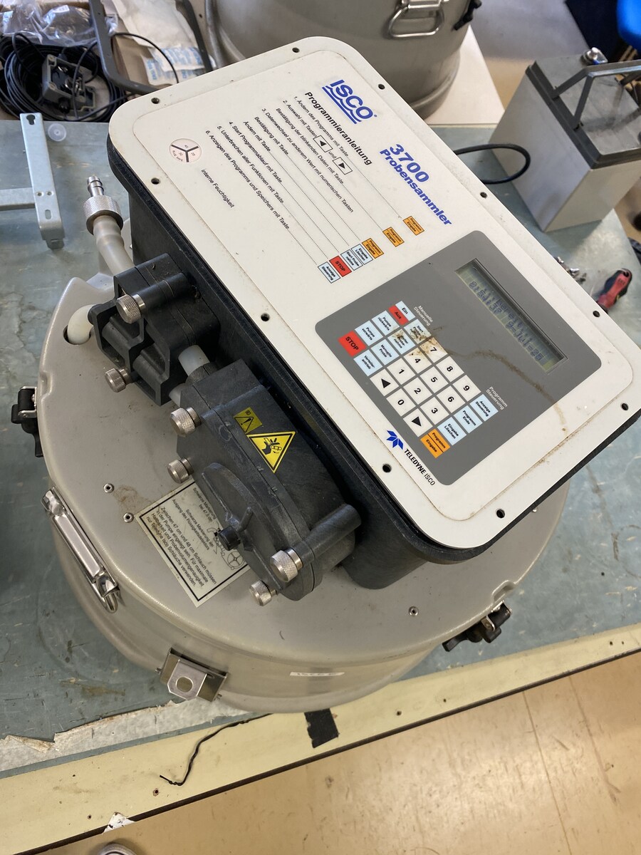

Es geht um folgendes Gerät:
https://www.teledyneisco.com/en-us/Water_/Sampler%20Documents/Manuals/3700%20Portable%20Sampler%20Pocket%20Guide%20(German).pdf
Es dient dazu in voreingestellten Abständen eine Wasserprobe von zb
einem Bach abzufüllen.

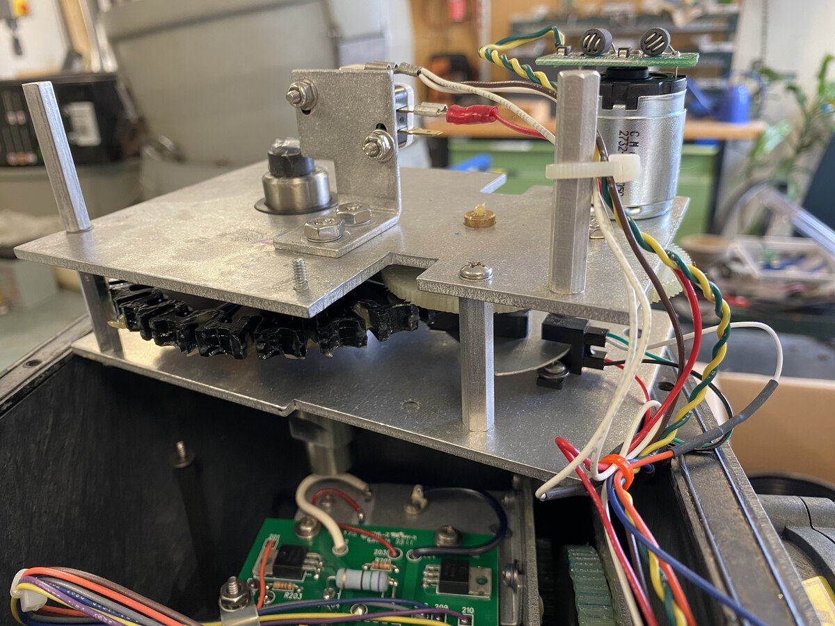

Wir haben mehrere davon. 3 Stück hatten in letzter Probleme mit dem
Verteilerarm, der dafür sorgt, dass das Wasser in die richtige Flasche
gefüllt wird. "Fatal Error"..

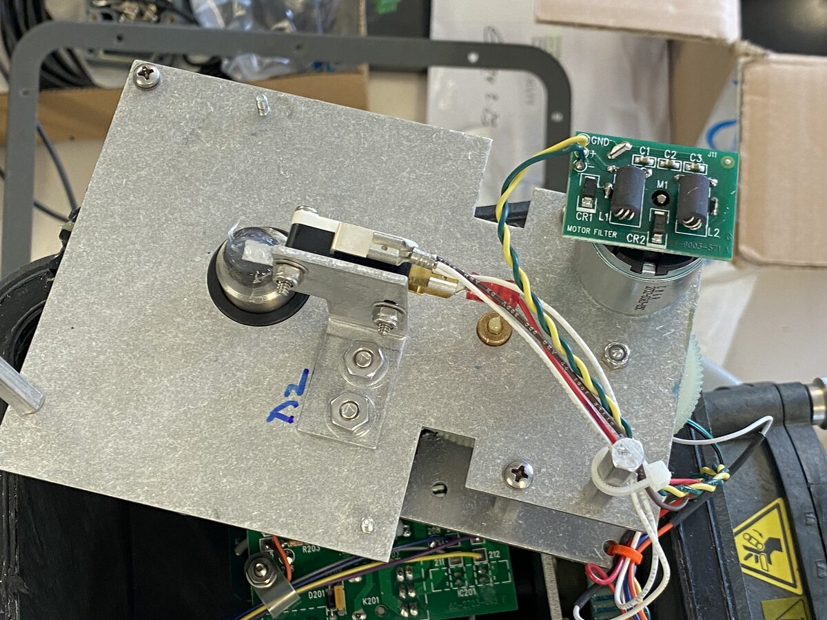

Als Fehlerursache habe ich verharztes/verklebtes Fett im Getriebe des
Verteilerantriebs identifiziert. Dadurch lief alles zu schwergängig.
Ich habe dann beim ersten Gerät das Getriebe zerlegt, alles gereinigt,
neu gefettet, eingebaut. und alles funktioniert wieder wie es soll.
Beim zweiten Gerät habe ich das selbe gemacht, doch nach dem Zusammenbau
tut der Verteilerarm gar nichts mehr! Bei Tastenbetätigung piepst das
Gerät zwar als Bestätigung, doch bewegt sich nichts.
Vorher fuhr der Motor auch bei "Strom an" einmal in die Nullstellung.
Das macht er jetzt auch nicht mehr.
Sehr seltsam!
Ich habe dann mal 4-5 V auf die zwei Motorkabel (grün/gelb) gelegt, dann
fährt der Motor.

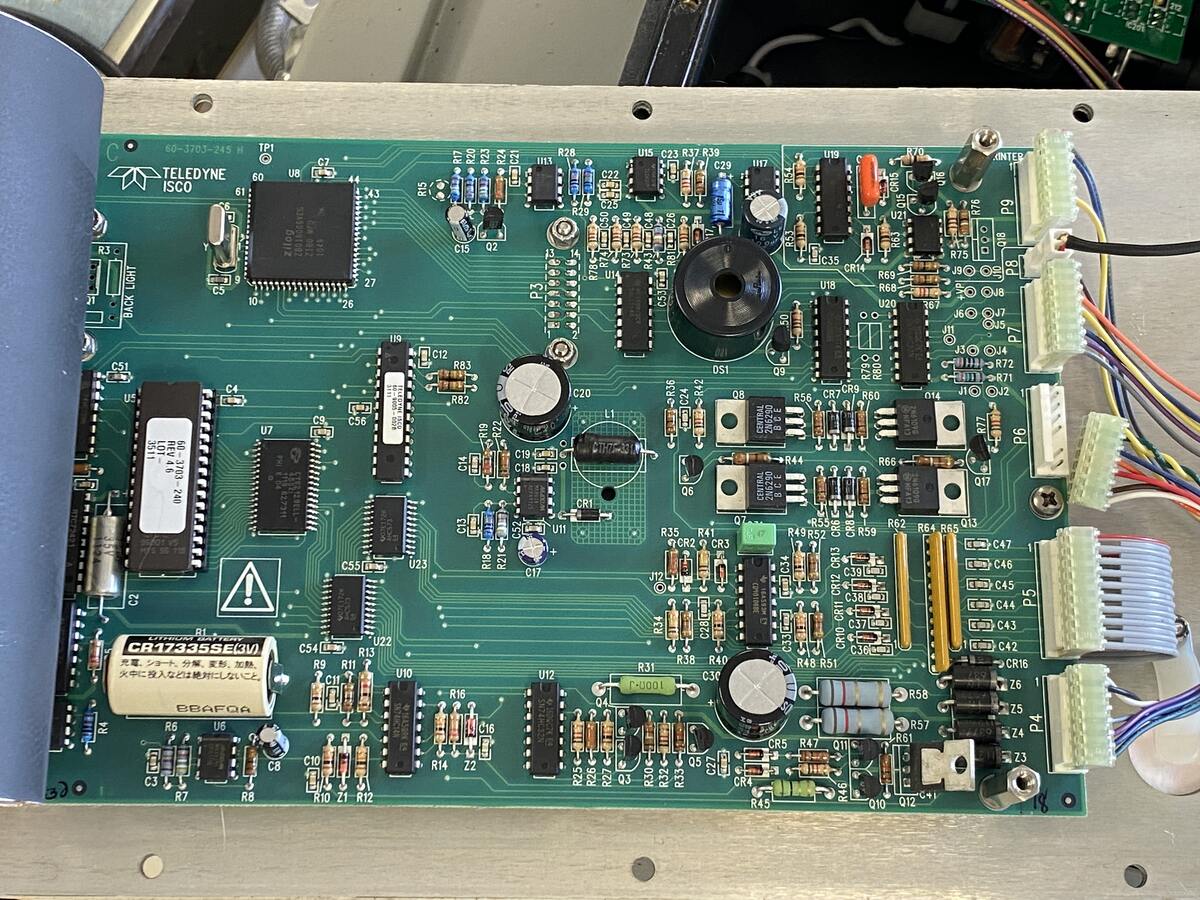

An den Pins an der Platine, wo grün und gelb angesteckt sind, liegt
keine Spannung an (auch nicht beim Drücken der Taste).
Dann dachte ich, ich schau mir das mal bei dem dritten Gerät an.
Also nur den Deckel mit der Platine aufgemacht, Getriebe etc. hab ich
alles unberührt gelassen. Dann habe ich den Stecker P6 abgezogen und ein
Multimeter angehängt. Taste gedrückt und: keine Spannung!
Stecker wieder drauf: Motor läuft nicht mehr!
Jetzt gehen also weder Gerät 2 noch Gerät 3!!
Ich verstehe das nicht, sind die Geräte so sensibel, dass sich dadurch
ein elektronisches Bauteil verabschiedet hat??
Hat jemand eine Idee, was passiert sein könnte?

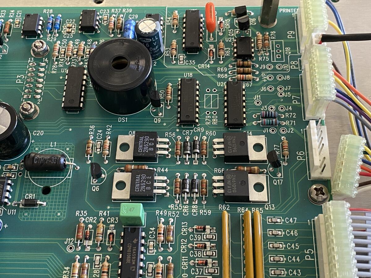

F. schrieb:
> sind die Geräte so sensibel, dass sich dadurch ein elektronisches
Sieht nicht sensibel sonden eher robust aus.
Die Transistoren halten 7A aus, obwohl der Motor nicht mal 1A ziehen
wird (sonst hätten sie Kühlkörper).
Wahrscheinlicher als eine defekte Motorendstufe ist ein fehlerhafter
Zusammenbau/Bedienfehler nach deiner Bastelei.

Außerdem kommt ja auf den Pins die zum Motor gehen (gelb/grün) nichts
an!
Da müsste doch eine Spannung anliegen, wenn der Motor drehen soll
(Tastendruck Verteilerarm).

F. schrieb:
> Nein, einen Resetknopf gibts leider nicht.
Aber wohl einen Fehlerspeicher, und den gilt es zu leeren.
Und nach mehr als 10 Jahren sollte man auch mal die Pufferbatterie
wechseln. Vorher natürlich alle Einstellungen sichern.

Da ist im Getriebe doch diese Lichtschranke und diese Segmentscheibe.
Evtl. läuft das Gerät nicht an, wenn die beim Einschalten falsch steht?

von Thomas F. (igel)
Ich würde auf jeden Fall vorsorglich die Lithium-Batterien tauschen,
auch wenn das Messgerät (im Leerlauf?) noch 3V anzeigt.
mhm..
halte ich zumindest bei Gerät Nummer 3 für unwahrscheinlich, da ich bei
diesem wirklich nur den Gehäusedeckel geöffnet hatte um den Stecker
abzuziehen.
Antrieb und Lichtschranke etc. sind völlig unberührt in den tieferen
Ebenen des Gehäuses.
