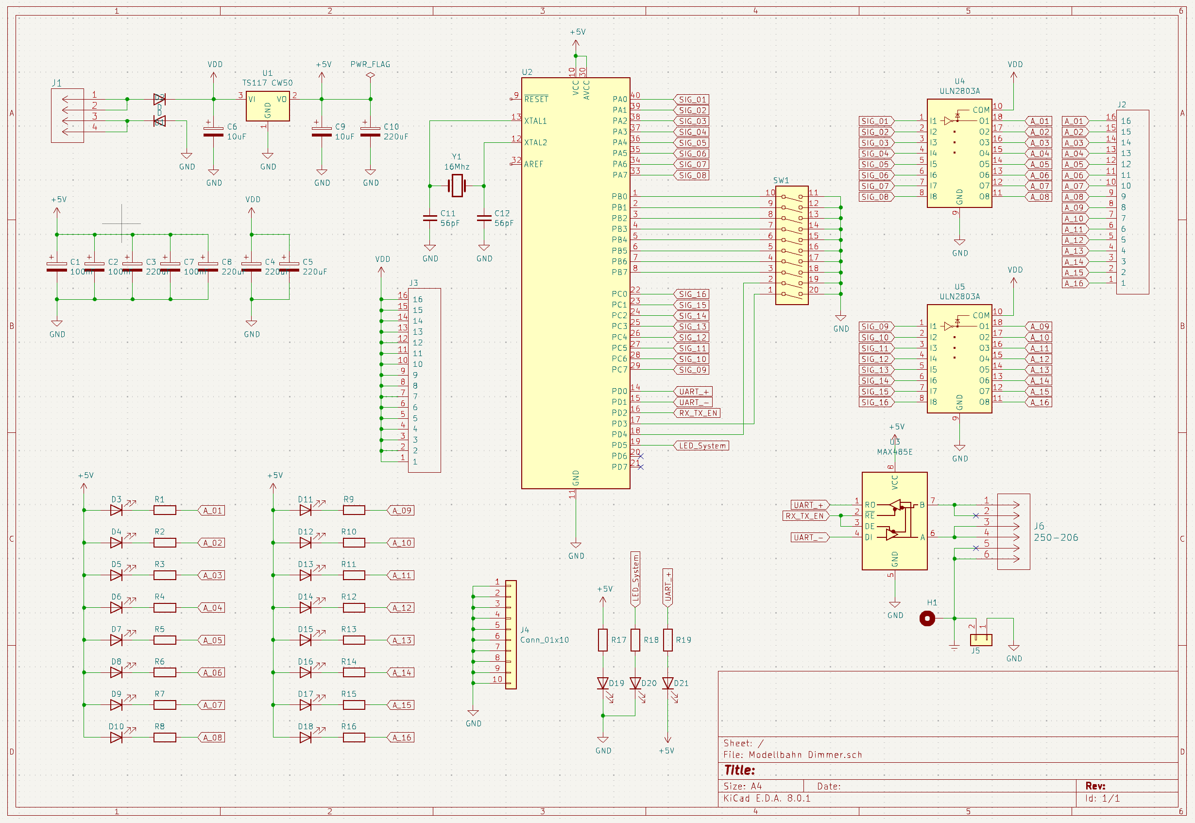

ich arbeite seit einiger Zeit an einem Lichtsteuersystem für die
heimische Modellbahn. Bisher habe ich die Lichtplatinen über einen
gekauften USB-RS485-Adapter betrieben. Diesen möchte ich jetzt durch
eine Platine ersetzen, die über das Netzwerk einen ESP anspricht.
Die Platine habe ich, wie oben abgebildet, bereits ausführlich auf ihre
Funktion getestet. Dazu habe ich die beiden verbauten MAX485 CPA+ direkt
miteinander verbunden und ein Programm laufen lassen, das quasi Ping
Pong spielt. Das funktioniert ohne Probleme. Im zweiten Test habe ich
eine der Lichtplatinen angeschlossen und angesprochen, was bis heute
wunderbar funktioniert hat.
Heute dann die totale Katastrophe. Ich habe die Steuerplatine zur
Eisenbahn verfrachtet. Ich habe alles angeschlossen, zweimal überprüft
und eingeschaltet. Im ersten Moment ging alles gut. Doch dann wurde der
MAX an dem verwendeten Ausgang extrem heiß und quittierte völlig den
Dienst.
Was aber noch viel schlimmer ist: Ich habe den ESP mehrmals resettet, um
die Kommunikation mit dem PC zu testen. Plötzlich hat der MAX des
unbenutzten Ports, an den nichts angeschlossen war, angefangen zu
rauchen. Das hat mich völlig überrascht. So etwas sollte unmöglich
passieren können. Ich sehe keinen Grund, wie eine Ansteuerung von Ro,
Re, De, Di so etwas hervorrufen kann – und sei sie noch so kreuz und
quer gewesen.
Beim ersten MAX, der heiß wird, kann ich mir vorstellen, dass der Bus zu
viel Strom zieht. Entweder macht der 220-Ohm-Terminator ein Problem oder
der Drive des MAX auf einer der anderen Platinen war aktiv. Das wäre
tatsächlich ein echtes Problem. Letzteres halte ich aber für wenig
wahrscheinlich, da der Bus mit einem anderen Treiber bereits
funktioniert hat.
Ich hänge euch mal alle meine Schaltpläne an. Ich weiß, dass in meinen
Schaltungen sicher noch sehr viel zu verbessern ist. Daher bin ich für
jeden hilfreichen Tipp dankbar.
Vielen lieben Dank im Voraus für jede Hilfe.

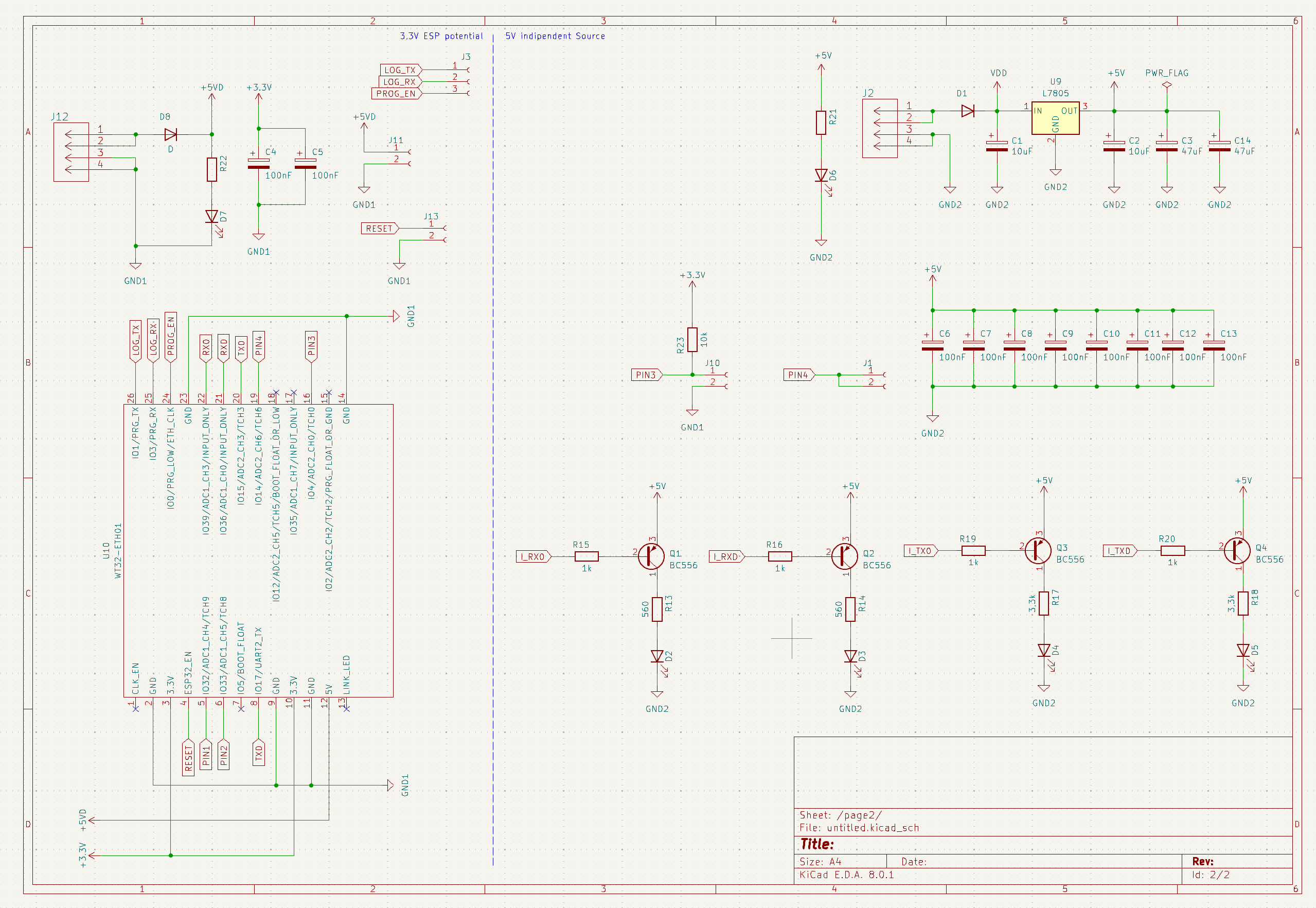

von Flip B. (frickelfreak)
-Massebezug: Gleis-Minus kann je nach Gleisversorgung +-24V zur Erde/PC
Masse/USB haben. Immer strikt trennen!
-TVS dioden an den Rs485 ports wären nützlich, vermutlich gab es kontakt
zum Schienenpotential und daraufhin floss strom durch den defekten
Bustreiber in die 5V versorgung, und hat darüber den rest gekillt. Der
stromweg wird dir klar, wenn du einen kompletten
schaltplan/blockschaltbild zeichnest. Vermutlich über die versorgung der
gesteuerten lichter.

von H. H. (Gast)
Das sind keine Schaltpläne, sondern Wimmelbilder "Such das Label!".
von Pink S. (pinkshell)
Vcc des 6N137 ist mit 4.5V - 5.5V spezifiziert.
Hier laufen einige mit Vcc = 3.3V.
Auch im Schaltplanpuzzle besteht noch Verbesserungspotential.
Bei U2 und Y1 fehlen Typenbezeichnungen.
Bei den meisten Quarzen müssen die Lastkapazitäten (C11, C12) erheblich
kleiner sein.
Bei U2 hängt der Reset-Pin in der Luft. Darf der das? Sonst sollte der
ERC das bemängelt haben.
Zwischen den Pins 10 und 11 fehlt ein Abblockkondensator unmittelbar am
Chip.
Was passiert an J1, J2 und J12, d.h. was hängen dort für Versorgungen
dran?`
Was sind C4 und C5 für Spezialkondensatoren? Elkos mit 100nF sind schon
etwas ungewöhnlich.
Auffällig ist die Kondensatorbatterie C2, C3, C14. Warum verwendest du
nicht einen Kondensator mit 100µF? Hat das mechanische Gründe?
Ohne den Schaltplan jetzt komplett abgesucht zu haben - gibt es für den
RS485 Bus irgendwo ein Bias-Netzwerk?
Ein Blockschaltbild, um die Gesamtschaltung erkennbar zu machen, wurde
ja schon angefragt.

von Hadmut F. (hadmut)
> viel Strom zieht.
Wie andere schon schreiben hast du eine potentialproblem.
Da kann nicht nur 24V vom eisenbahntrafo drauf sein, da können 240V
drauf sein.
Du brauchst einen poteintialtrenner, einen isolator. Für uart-seriell
gibts das günstig, den musst du zwischen max und esp32 schalten, vcc
eine seite vom esp32, andere seite von eisenbahn.
