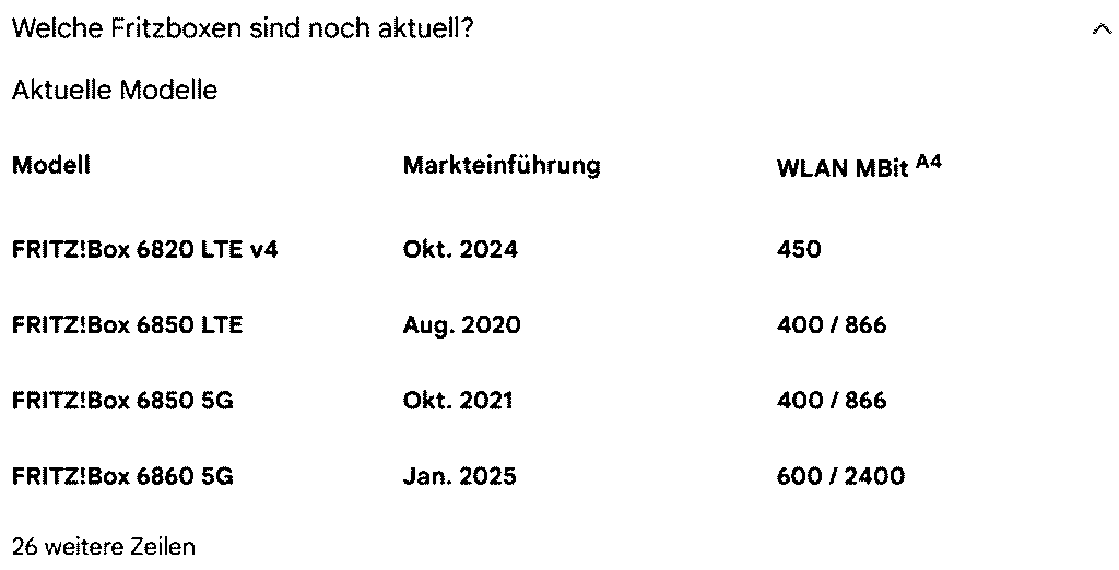

von Karl B. (gustav)
Harald K. schrieb:
> Außerhalb dieses Threads ist mir noch nicht begegnet, daß jemand den
> Begriff "Fritzbox" auf diese Weise verwendet.
Dann würde ich Dir dringend empfehlen, den Blick einmal über den
Tellerrand zu erheben.
Sogar KI kennt den Plural von Fritzbox.
Es gibt ja nicht nur eine. Und ein Modell.
Oder gehörst Du zu den Leuten,
Harald K. schrieb:
>  die
> komplett die Kontrolle über ihr Dasein verloren haben.
ciao
gustav

von Harald K. (kirnbichler)
Es geht nicht um den Plural, sondern Deine Idee,
Produkte anderer Hersteller als "Fritzbox" zu bezeichnen:
Karl B. schrieb:
> Und die heißen im Sprachgebrauch "Fritzboxen", obwohl vielleicht noch
> andere Fabrikate sich anschließen ließen.
