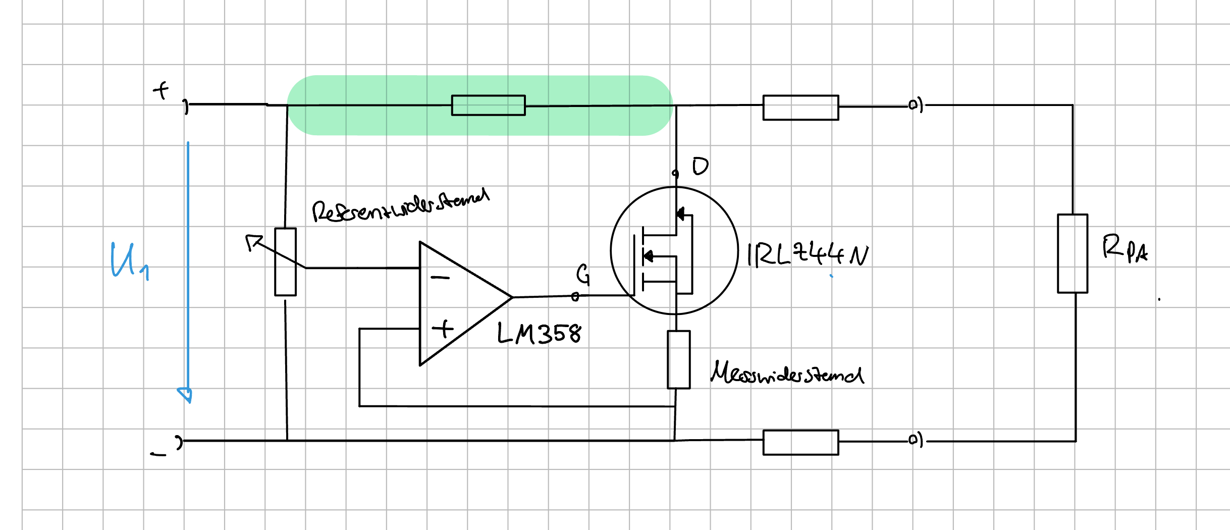

Guten Abend,
ich muss für eine Projektarbeit einen stromregler entwerfen. Es geht
darum eine konstanten Strom von 10A durch einen unbekannten Widerstand
Rpa (+ seine leiterwiderstände auf der rechten Seite)zu leiten und durch
den Spannungsabfall den Widerstand zu errechnen. Zur Erklärung: wir
haben nur eine 24V spannungsquelle die die Steuerung und die Last
speisen soll. Der operationsverstärker soll die Messspannung (welche ja
mit dem zu messenden Widerstand Rpa auf einem Strang liegt) mit der
Referenzspannung vergleichen und über den Mosfet so regeln das konstant
10 A darüber laufen. Kann das so funktionieren? Ich bin mir nur nicht
sicher wie der grün markierte Strang gelegt gehört, ich muss die 24V ja
noch iwie in den arbeitststrang bekommen. Wäre sehr dankbar für Tipps
Beste Grüße
von Jörg R. (solar77)
Was soll der OPV denn messen? Der + Eingang liegt auf GND.
von H. H. (Gast)
Auf gar keinen Fall.
Da sind mehrere gravierende Fehler drin. Woher hast du die Schaltung?
von Mani W. (e-doc)
Der -Eingang auf Source, der +Eingang aufs Poti...
Die Last auf Drain gegen +Ub, der Widerstand (blau unterlegt)
wird durch eine Drahtbrücke ersetzt...
Die beiden Widerstände in Serie zur Last müssen weg...
10 Ampere wird sehr sportlich mit sehr großem Kühlkörper...
von Michael B. (laberkopp)
Nein.
Dein billigster und daher ziemlich ungenauer OpAmp misst immer 0V und
selbst wenn er den Spannungsabfall an rpa messen würde, regelt er damit
nicht den Strom, dazu muss er schon die Spannung an einem bekannten
Widerstand, z.B. 0.1 Ohm messen.
Selbst wenn grün der rpa wäre und rpa die 0.1 Ohm, gibt es viele Gründe
warum die Schaltung nicht funktioniert: der LM358 treibt eine hohe
kapazitive Last, das Gate des MOSFETs, nur ungern, er kommt ins
schwingen und du hast nichts dagegen unternommen.
Dein Poti aus 24V erzeugt kaum eine stabile Vergleichsspannung, die 24V
werden nicht sonderlich genau sein.
24V mit 10A waren 240 Watt Verlustleistung am MOSFET, welches Modell
wolltest du da nehmen ?

von Rainer W. (rawi)
Was soll mit dem Messwiderstand gemessen werden? Der Laststrom fließt
dort jedenfalls nicht durch.
p.s.
Gib den Bauteilen im Schaltplan vernünftige Bezeichnungen (z.B. R1, Q1,
...), damit man keine Romane der Form "der rechte, obere Widerstand"
schreiben muss.
von Marek N. (db1bmn)
Wenn die Referenspannung des OPVs aus der Versorgungsspanung abgeleitet
wird, ist es keine Konstantstromsenke, sondern ein Konstant-Widerstand,
da der Laststrom proportional zur Eingangsspanung nachgeregelt wird.
Die Referenzspannung muss aus einer konstanten Spannung abgeleitet
werden, wie TL431, LM4040, LM317 oder sonst was.
Kevin schrieb:
> Es geht darum eine konstanten Strom von 10A durch einen unbekannten Widerstand
> Rpa
Wenigstens den Bereich, in dem sich der Wert von Rpa zzgl.
Leitungswiderständen bewegen kann, solltest du kennen, um den Regler
auslegen zu können.
> Zur Erklärung: wir haben nur eine 24V spannungsquelle die die Steuerung
> und die Last speisen soll.
Einen Stromregler für 10A bei 24V wird man heutzutage eher selten als
Linearregler aufbauen. Im Worst-Case würde das immerhin eine
Verlustleistung von 240W bedeuten, die mit entsprechendem Kühlaufwand
abgeführt werden will.
Mit einem Step-Down-Wandler würde die Verlustleistung i.A. nur einen
Bruchteil davon betragen.
Ist in der Aufgabenstellung für die Projektarbeit ein Linearregler fest
vorgegeben?

von Kevin (keijikun)
Erstmal danke für die zahlreichen Antworten, ich versuche mal es klarer
zu formulieren.
Ich hab das mit Rechereche, Beispielschaltungen und Chatgpt
zusammengezimmert. Leider war unser Elektronikdozent ein ziemlicher
Reinfall, der konnte bei garnichts helfen.
Grundaufgabe war es einen Konstanten Strom durch einen unbekannten
Widerstand (Potentialausgleich) zu leiten um Ihn danach mit einem
Voltmeter zu messen, das ist einfach eine 4-Leiter Messung, wir sollten
eben die Stromversorgung dafür entwerfen. Eigentlich wollte ich den
Strom über ein Poti regeln, allerdings liegt der zu messende Widerstand
zwischen 1 mOhm und 1 Ohm und das ist mit einem Poti nicht präzise
einstellbar und so bin ich auf eine Schaltung dieser Art gekommen.
Erwarteter unbekannter widerstand: 1 mOhm bis 1 Ohm
Spannung: 24V (12V wären auch möglich, wenn die Verlustleistung zu hoch
wird)
Benötigter Laststrom: 10A (Vorgabe des Herstellers)
Problem dabei ist das nur eine Quelle für Last und Steuerspannung zur
Verfügung steht.
Die Idee war, das der OPV den Strom über den Messwiderstand misst und
vergleicht mit der Einstellbaren Referenz, aber kann das so überhaupt
funktioneren?
Und wäre ein LM317 denn besser geeignet um die Last am Gate des Mosfet
zu verringern? Als Mosfet hatte ich einen IRLZ44N angedacht, weil der
lt. Datenblatt bis u 25A Last verträgt
Das der Lastwiderstand direkt an die Spannung muss verstehe ich
mittlerweile, die Leiterwiderstände sind eigentlich unwichtig und können
zusammengefasst werden, ich werde den Plan nochmal überarbeiten und
hochladen, evtl macht das die Sache dann schon einfacher.

von Stefan K. (stk)
Der hat keine DC-Kurve im SOA Diagramm.
Bei 24V und einem sehr kleinen Widerstand ist man bei 10A schon über der
10ms Kurve und bei 12V nur knapp darunter.
Als Schalter, nicht aber als Linearregler. Grundsätzlich würde ich
da eher ein fertiges sog. Labornetzteil nehmen, welches man auf
Stromregelung umschaltet.

Was bisher noch nicht gesagt wurde:
Da der Widerstands-Messbereich ja nun auf 0.001...1Ohm festgelegt wurde
kann man -- um den Trnsistor von der Verlustleistugn etwas zu entlasten
auch den Shunt grosszügig auf 1 Ohm erhöhen.
MAcht dann 100W Verlust am Shunt (das packen die DALE Widerstände im
Metallgehäuse gut auf eine Kühlkörper weg,
und 40...140W am FET.
Vielleicht ein 10A-Linearregler nach Art des LM317
https://www.analog.com/media/en/technical-documentation/data-sheets/158125fa.pdf
Die Beschaltung ist ja einfach, wenn man einen ausreichend großen
Kühlkörper einbaut. Und das Poti muss leider auch die 10A aushalten:
https://www.mikrocontroller.net/articles/Konstantstromquelle#Konstantstromquelle_mit_Linearreglern
von Purzel H. (hacky)
Ist die Last an der positiven oder negativen Speisung oder an GND. Bei
Lasten an GND nach Howland Stromquelle schauen.
Der Strom spielt erst mal keine Rolle. Allenfalls muss man eben die
Spannung nachfuehren, sodass wenig Spannung ueber dem Regeltransistor
abfaellt. Ich habe Stromquellen gesehen da wurde die Spannung auf 3V
ueber der Last geregelt, bei einer DC Last, bei 60A.
Die Bandbreite der Last waere noch interessant.
Purzel H. schrieb:
> Bei Lasten an GND nach Howland Stromquelle schauen
Bitte nicht, ungenau und instabil.

von Falk B. (falk)
Ein Konstantstrom hat mit Potentialausgleich rein gar nichts zu tun. Das
ist nur eine Erfindung von deinem Freund ChatGPT.
Kann man so machen.
> einstellbar
Muss man gar nicht. Der Strom kann und sollte konstant sein, egal ob 1
oder 1000mOhm. Den Meßwert liefert das Multimeter bei der
Spannungsmessung.
Du hast eine Brückenschaltung mit einer Konstantstromquelle
zusammengewürfelt. Das ist Unsinn.
> wird)
Dann tu das. Siehe Konstantstromquelle.
https://www.mikrocontroller.net/articles/Konstantstromquelle#Konstantstromquelle_mit_Operationsverst%C3%A4rker_und_Transistor
Als Shunt kann man 0,1Ohm nehmen, macht 1V Spannungsabfall bei 10W. Das
ist OK. Dann braucht man 1V Referenzspannung, in Grenzen einstellbar zum
justieren/kalibrieren. Die bekommt an von einer Referenzspannungsquelle
ala LM4040 oder ähnlich, gefolgt von einem passenden Poti.
> Verfügung steht.
Das ist kein Problem, denn man kann damit auch die
Referenzspannungsquelle speisen. Die regelt die Schwankung der
Versorgungsspannung aus.
> funktioneren?
Ja.
> zu verringern?
Nein.
Aber nur im Schaltbetrieb. Du hast hier aber Linearbetrieb.
https://www.mikrocontroller.net/articles/FET#SOA_Diagramm
Außerdem verkraftet ein MOSFET im TO220 Gehäuse keine 100W. Bestenfalls
30W mit einem ausreichend großen Kühlkörper.
Wenn wir mal max. 10V bei 10A ansetzen, sind das satte 100W. Dafür
braucht man 3-4 einzelne MOSFETs parallel, sinnvollerweise auch einzeln
geregelt.
Das kommt drauf an, wie lange man für die Messung braucht. Ein paar
Millisekunden geht das schon. Ein Keysight 34450A bspw. schafft fast 200
Messungen pro Sekunde.
Aber wie schon gesagt - bei 10A und 24 bzw. 12V will man nicht unbedingt
eine lineare Stromquelle.
@Falk @Michael
Die 10A sind vorgabe des Herstellers, über Spannungsabfall soll bei
einem Strom von 10A über den PA gemessen werden. Mir ist klar das es
egal ist welchen Strom man nimmt, aber das ist nunmal die Vorgabe.
Früher wurde der PA mit 25A gemessen. Ich werde die Quellen mal
durchgehen.
Tatsächlich ist für die Prüfdauer auch >5s festgelegt, also schnell
messen geht da auch nicht.
Okay also wie ich jetz bei mehreren gelesen habe ist die Leistung am
Transistor selbst mit 12V zu hoch, ich bin auch flexibel es muss keine
lineare Stromquelle sein. Theoretisch könnte ich ja auch einen
Spannungsregler nehmen, wenn der über den PA mit mit 0,001 - 1 Ohm
angelegt wird, müsste er von 0,01-10V regelbar sein um die 10A zu
erreichen. Vllt denke ich da auch viel zu kompliziert.
https://eckstein-shop.de/Pololu-12V-15A-Step-Down-Spannungsregler-Voltage-Regulator-D24V150F12
so eine Bspw.
von Falk B. (falk)
Nimm ein Labornetzteil auf Schaltreglerbasis mit 24V/10A, das ist klein,
leicht und preiswert. Das ist kurzschlußfest. Klemm es an und miss mit
dem Multimeter den Spannungsabfall. Fertig.
von Günter L. (Firma: Privat) (guenter_l)
Ja, daß tust du. Die Schaltung ganz oben ist totaler
Unsinn. Wenn es darum geht Widerstände unter 1 Ohm zu
messen, muß der Strom nicht konstant und auch nicht
genau 10A sein, wenn der Strom 9A oder 11A ist, funktioniert
daß genau sogut. Nimm eine Autobatterie und ein 1 Ohm
Widerstand, den du aus dicken Eisendraht, vielleicht Zaundraht,
baust. Wird billiger als wenn du bei deinen Experimenten
teure Transistoren zerstörst. Nun schaltest du einfach
ein Strommesser der um die 10A messen kann, den 1 Ohm
Widerstand und den zu messenden Widerstand in Reihe an
die Autobatterie. Dann die Spannung über dein unbekannten
Widerstand messen und durch den Strom den dein Strommesser
anzeigt teilen, fertig.
Günter L. schrieb:
Ich weiß das es viel leichter gehen würde, und was du sagst mach total
sinn. Die Aufgabe war nur eine Schaltung zu erstellen, welche einen
konstanten strom von 10A über einen Unbekannten Widerstand leitet, damit
der widerstand genau bei diesem Strom gemessen werden kann
von Veit D. (devil-elec)
lese dich hier bitte ein.
Nachdem man das Grundprinzip verstanden hat, kann man sich mit Excel
o.ä. ein Rechenblatt erstellen oder mit LTspice simulieren.
