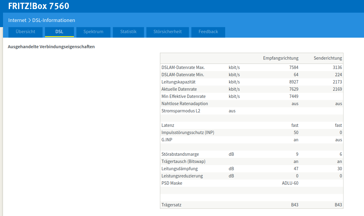

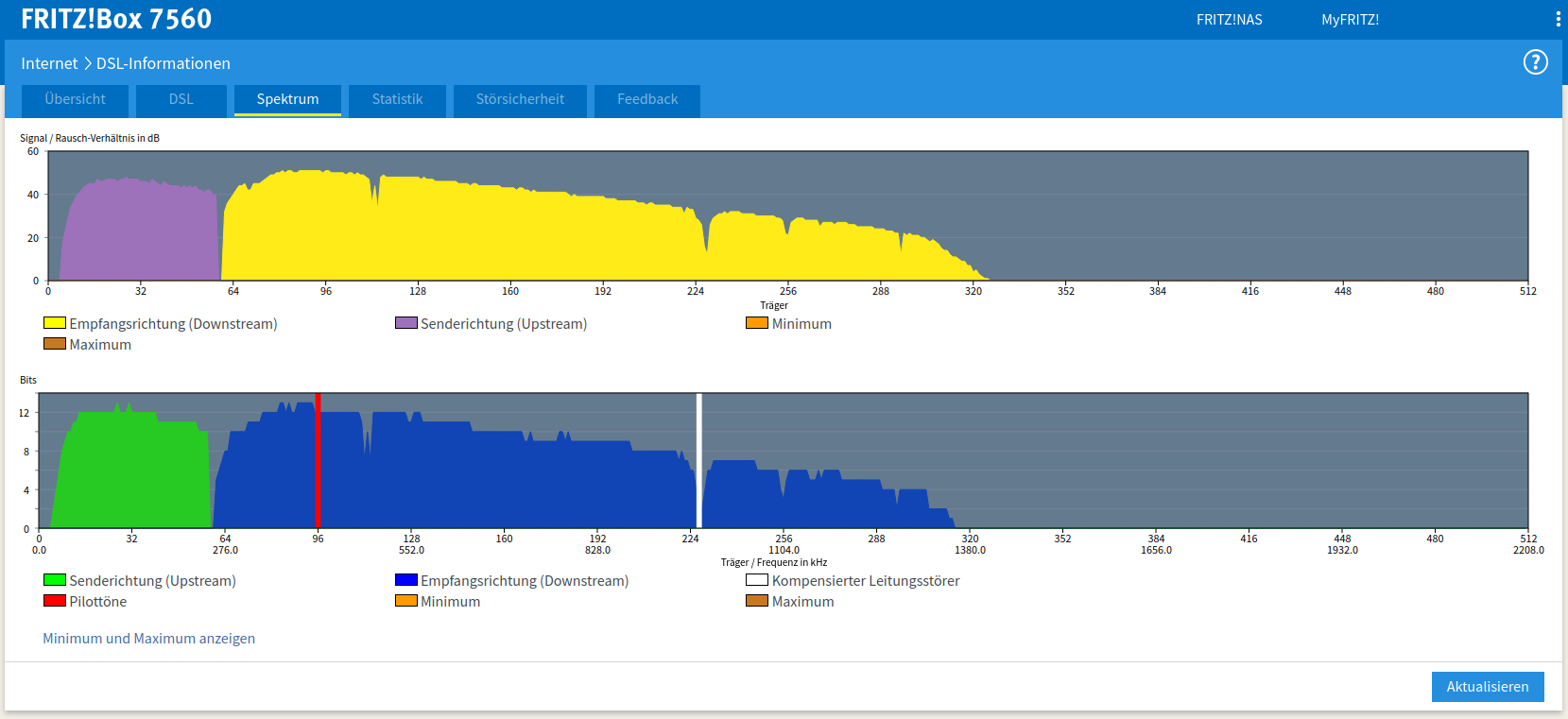

von Bri (bri)
ich habe aktuell bei meinem DSL Anschluss eine Datenrate beim Download
von ca. 8 MBit. (siehe Bilder von der Fritzbox) Laut Vertrag sollte ich
16 MBit haben.
Das habe ich auch erst, seit ich zu Vodafone gewechselt bin. Vorher war
ich bei der Telekom. Die hatte die Verbindung fest auf 3 MBit
eingestellt. Vodafone hat zwar die Leitung von der Telekom gemietet, hat
aber offenbar die Verbindung freigegeben auf das Maximum, was die
Fritzbox aushandeln kann.
Wenn ich jetzt bei der Telekom oder bei Vodafone die DSL Verfügbarkeit
an meiner Adresse prüfen lasse, dann werden mir bei beiden Anbietern bis
zu 250 MBit angezeigt.
Ist die Prüfung der Verfügbarkeit falsch oder könnten die die Leitung
umklemmen, so dass ich wirklich mehr als 8 MBit bekommen kann?

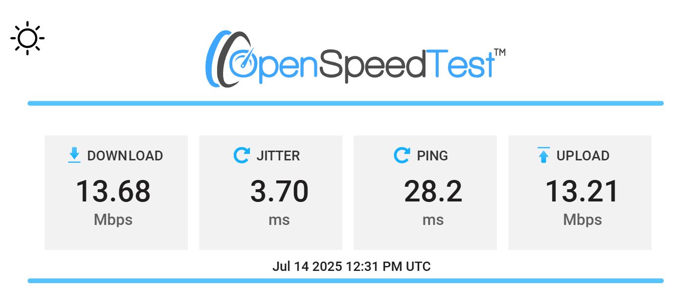

von Hadmut F. (hadmut)
Ich hab auch nur 13mb/s anstelle der versprochenen 50mb/s.
Aber das ist "best effort". Die garantieren die 50mb/s nicht.

In deinem Screenshot der Fritzbox-Daten sieht rs so aus, als hättest du
nur eine Leitung mit 8 MBit geschaltet. Das wäre auf jeden Fall nicht
vertragsgemäß. Aber besser erstmal messen (s.o.)

von (prx) A. K. (prx)
Wenn Fritz eine Leitungskapazität von 9 Mbit/s anzeigt, dann kann man
bei der BNA messen bis der Arzt kommt. Mehr gibt die Leitung bei ADSL
nicht her. Eine Drossel wäre in obigem Bild #1 sichtbar. Es könnte nur
sein, das Fritz schon einen langen grauen Bart hat und ein anderer Fritz
mehr kriegt.

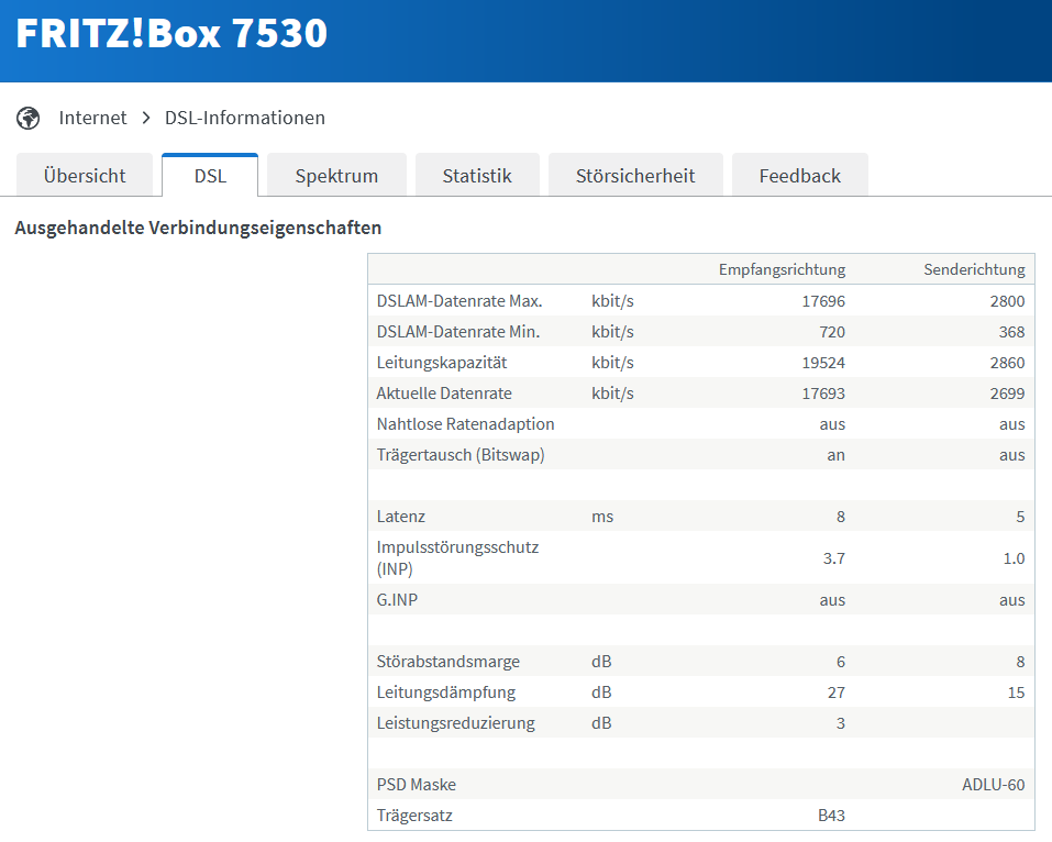

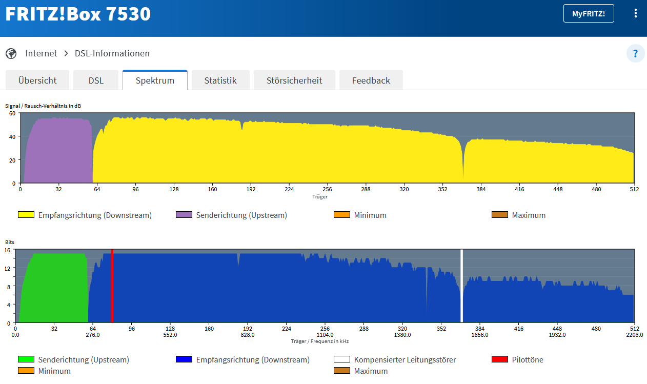

Zum Vergleich eine gute ADSL 16 MBit/s Leitung.
von Hmmm (hmmm)
Bri schrieb:
> Laut Vertrag sollte ich 16 MBit haben.
Bis zu. Die Dämpfungswerte sprechen für eine sehr lange Leitung.
Bri schrieb:
> Vorher war ich bei der Telekom. Die hatte die Verbindung fest auf 3 MBit
> eingestellt.
Auch das spricht dafür.
Wahrscheinlich letzteres, wenn Du ein VDSL-Produkt (also >= 50Mbps)
buchst. Dann wirst Du nämlich nicht mehr aus dem weit entfernten
Vermittlungsstellengebäude versorgt, sondern aus dem KVz an der Strasse.
Bild 1 im Startbeitrag sieht aber sehr nach echtem ADSL aus. Nicht nach
VDSL mit Drossel.

Erstmal vielen Dank an alle für die vielen hilfreichen Antworten.
Die Verbindung ist laut Fritzbox ADSL 2+ (ITU G.992.5) Annex J.
Anhand des Spektrums und der fixen 3 MBit, die ich früher von der
Telekom hatte, würde ich im Moment davon ausgehen, das die Leitung bis
zur Gegenstelle sehr lang und das Problem ist.
Also könnten die das wirklich umklemmen, so dass ich dann VDSL bekomme.
Da werde ich das mal probieren.
