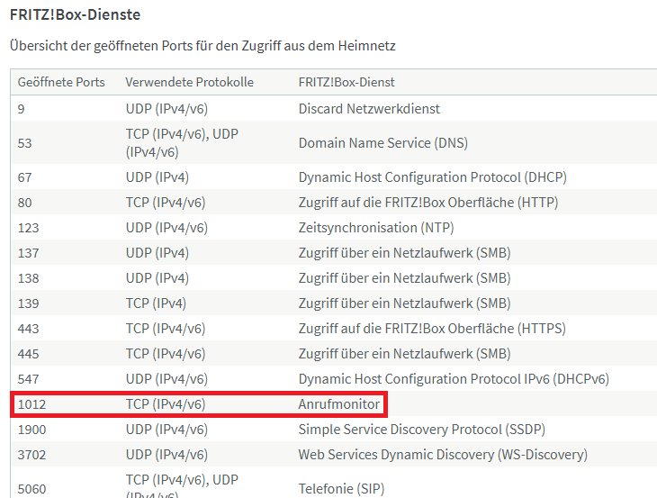

Scheint mit der Fritzbox 7590 nicht mehr zu gehen. Habe gelesen, dass Telnet nun nicht mehr unterstützt wird. Gibt es eine andere Möglichkeit zur Übertragung der gerade anrufenden Telefonnummer von der Fritzbox zum PC über LAN?
Ja und Nein: Der Zugang auf die Fritzbox ist ueber Port 23 via Telnet schon seit einigen Jahren (oder Versionen) nicht mehr moeglich.
Die Logging-Funktionen sind noch da, aber Du musst bei dem Benutzerkonto in der Fritzbox bei einem Benutzer die Privs "Sprachnachrichten, Faxnachrichten, FRITZ!App Fon und Anrufliste" hinzufuegen.
Anschliessend beim angeklemmten Telefon "#965" waehlen und auf die Quittung warten.
AVM hatte ein paar "Sicherheitsaenderungen" erweitert, bei einer Home-Box.
Wenn das nicht reicht an Informationen: Vielleicht einen neuen Thread hier aufmachen damit die Totenruhe nicht gestoert wird.
Ich habe einen zusätzlichen Benutzer hinzugefügt, wie oben beschrieben.
Wenn ich beim Fritzfon "#965" wähle, wird "CallMonitor ein" auf dem Display angezeigt, es kommt aber kein Quittierungston. Das war zuvor auch schon der Fall, bevor ich den zusätzlichen Nutzer angelegt hatte.
Es wäre nett, wenn ich da ein paar Details dazu bekommen könnte. Vor allem, was benötige ich auf der PC-Seite. Telnet? Kommen die Daten automatisch am PC an oder muss man die zyklisch anfordern?

Du musst von Deinem PC eine Telnet-Verbindung an Port 1012 (Telnet ist auch ein Protokoll) zu der Fritzbox aufbauen und offen halten (ich hatte damals ein kleines Prograemmchen gemacht, dass beim Call eine Abfrage beim CRM macht und die wesentlichen Daten auf den Schirm zaubert).
Wenn ein Call kommt, bekommst Du die Daten von der Box und Du kannst z.B. auf dem Schirm anzeigen oder, wie bei mir, das CRM aufrufen).
Das Protokoll war sehr primitiv, z.B.:
08.02.20 20:44:06;RING;0;017812xxxx;<Deine Rufnummer>;SIP0;
08.02.20 20:44:09;DISCONNECT;0;0;
Da musst Du jetzt gucken, was Du willst. Ich weiss nicht, ob das heute (2025) noch funktioniert: Gucke eventuell mal bei

OP #7908761
Vermutlich realisiere ich das Ganze mit einem Mikrocontroller mit LAN-Modul und Display anstelle PC.
So wie ich das sehe, muss ich lediglich eine Verbindung per LAN zu 192.168.178.1, Port 1012 aufbauen und dauerhaft halten. Dann einfach lauschen, was ankommt und die gewünschten Daten auf dem Display ausgeben.

Streng genommen ist "Raw" die richtige Auswahl, weil Du eine nackte TCP-Connection brauchst. Telnet erweitert das noch um Terminal-Handling, das hier nicht genutzt wird.
Genau.
