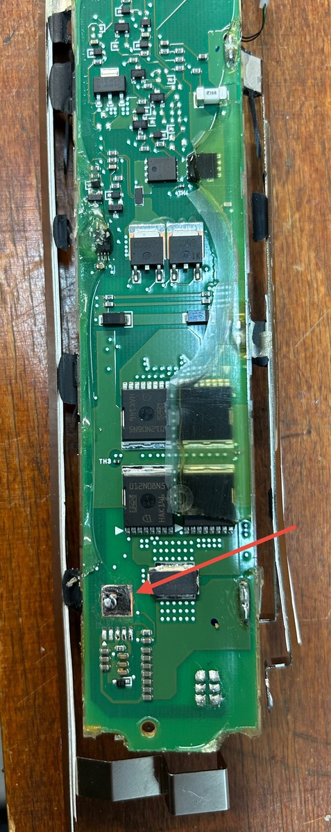

ich habe gerade auf dem BMS meines VanMoof S5 Akkus ein Bauteil
identifiziert welches sehr heiß geworden und scheinbar defekt ist (Foto
anbei)
Scheint ein MOSFET o.ä. zu sein aber leider kann ich keinen Schaltplan
dazu finden um dieses Bauteil oder einen Vergleichstyp zu
identifizieren.

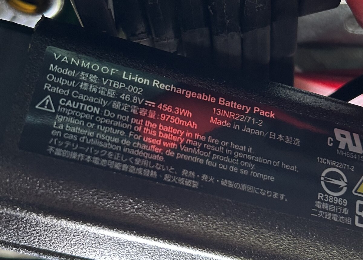

Anbei auch noch das Typenschild von dem Akku
Vielleicht könnt ihr mir ja helfen?

TO-252-5?
MOSFETs gibts da nicht viele. Zeig mal die Platine in dem Bereich.

von Mike A. (mogli1476)
Moin & Danke! So sieht es da aus …
von H. H. (Gast)
Das wird ein Spannungsregler sein, kein MOSFET.
Und es ist TO-252-5, nicht TO-263-5.
Mal sehen was mir dazu noch einfällt.

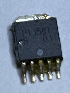

von Thomas W. (goaty)
Sieht aus wie Nisshinbo Marking vielleicht.
Vermutlich 5V.
von H. H. (Gast)
R1560J501B von
Thomas W. schrieb:
> Nisshinbo
von Harald A. (embedded)
Messe mit dem Multimeter von Pin 4 gegen Pin 3, ob da am Ausgang evtl.
ein Kurzschluss vorliegt. Ohne Grund überhitzt der ja nicht unbedingt.

von Uwe K. (uwe_k146)
Gut nicht alleine zu sein.
Was habe ich lange nach dem Bauteil gesucht und über die Typenkennung
dann den Thread gefunden ;-)
Denke ein R1560J501B-T1-KE wäre der richtige Ersatz, wenn es denn daran
liegt und der Fehler nicht vorgelagert ist. Leider müsste man davon
3.000 Stück bestellen und 12 Wochen warten.
Gibt es schon neue Erkenntnisse oder ein schnelle Quelle für das Teil?
Das habe ich gemessen, habe aber auch Kontakte zu manchen Zellen
gekappt.
Balance Stecker ist noch angeschlossen, da aber auch andere Teile warm
wurden, habe ich es auch abgesteckt.

Konnte heute mal wieder kurz ran um Folgendes herauszufinden:
1. Der Spannungsregler scheint garnicht defekt zu sein sondern einer von
den 4 Power MOSFETs der dann einen Kurzschluss verursacht hat.
2. Mein Regler wird zwar auch etwas warm aber nicht so wie deiner. Eher
so 35 - 42 Grad C. Hatte den defekten MOSFET dann raus genommen und dann
war der Kurzschluss weg.
3. Aber der Regler scheint nur dafür zu sein um aus der V+ BAT eine
geringe Spannung für die notwendigen Bauteile zu erzeugen. Bei mir gehen
ca. 43V rein und es kommen 3,3V raus
4. Meine Zellen sind gut balanced ( 3,2V) und scheinbar alle Ok.
Hoffe somit mal dass der defekte MOSFET den Fehler verursacht hat denn
um den Regler herum sind alle BT soweit i.O

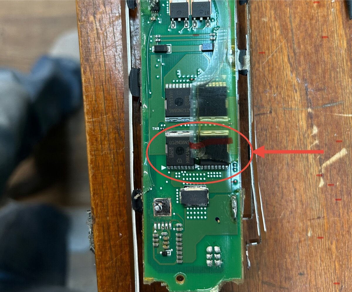

Hallo Uwe,
bist Du schon weiter gekommen?
Habe nach längerer Zeit nun mal die 2 12N08N5er MOSFETs erhalten und
heute eingelötet. Ich lag mit meiner Vermutung tatsächlich richtig und
der Akkupack lässt sich nun wieder am Rad laden.
Der Spannungsregler hat weiterhin leicht erhöhte Temperatur aber wie
gesagt, der war ja nicht das Problem. Habe da jetzt noch einen Mini
Kühlkörper drauf geklebt um die Hitze ewas zu verteilen.
Danke hier an alle für den tollen Support!
LG, Mike

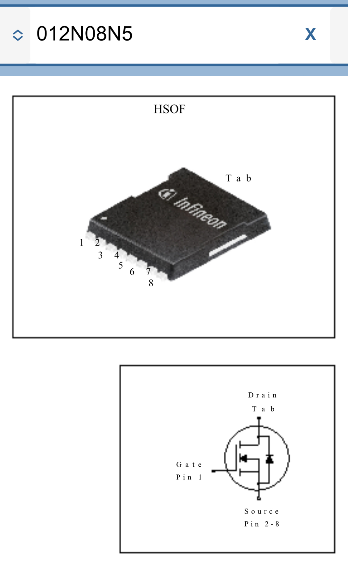

Hatten zwei einen gemessenen Kurzschluss (auf welchen Pins gemessen?),
falsche Werte, oder hast du auf Verdacht getauscht. Ich weiß bei den
Bauteilen leider nicht wie man die richtig testet. Einige Pins werden
untereinander bei einem Mosfet wohl eh parallel geschaltet sein.
Hauptsache von der einen zur anderen Seite darf nirgendwo ein 100%
Durchgang sein, richtig.
Habe mal ein Datenblatt angehängt. Also PIN 1 ist das Gate welches bei
mir mit dem Diodentest in beide Richtungen Durchgang hatte zu den PINs
2-8 (Source). Ebenso darf zwischen Drain und Source nur in eine Richtung
Durchgang sein.
Betroffen waren bei mir die beiden MOSFETs, welche direkt an der Fuse
hingen (siehe Bild)
Viel Erfolg beim Messen.

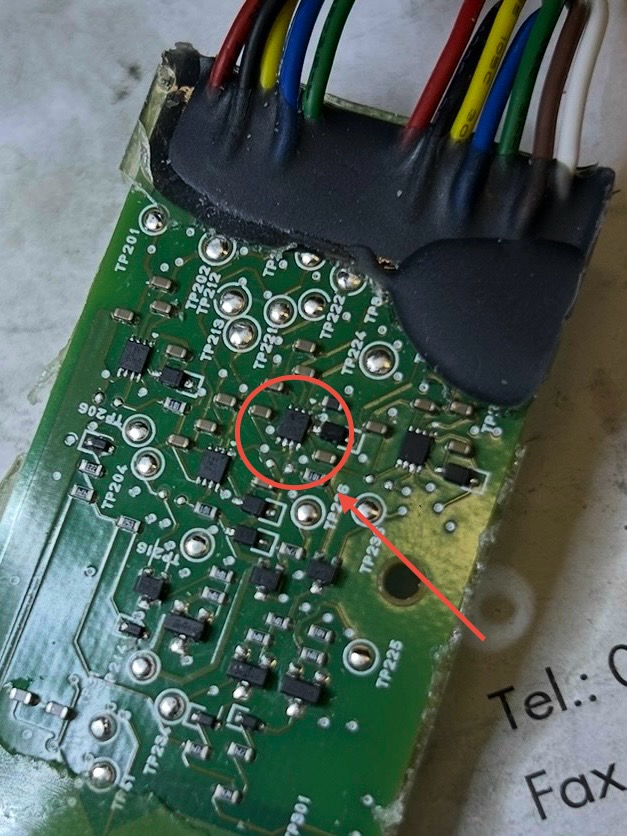

Hallo Leute,
bin jetzt seit längerer Zeit nach erfolgreicher BMS Akkureparatur mit
dem Rad gefahren und hatte viel Spaß damit.
Nun zeigte es leider erneut Anzeichen eines fehlerhaften Akkus. Nach
Ausbau musste ich feststellen dass an den Balancer Anschlüssen ein BT
defekt zu sein scheint da es sehr heiß wird.
Leider komme ich mit der Bezeichnung nicht weiter. Hat hier sonst noch
jemand eine Idee was das für ein BT sein kann und welche Funktion es
hat? Anbei Bilder des BT mit Lage auf dem BMS.
Könnte es evtl. ein TLE2081 oder ein TPS2081 sein?
LG

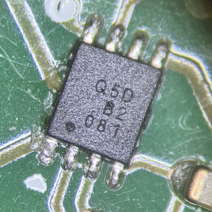

Achso, ist von der Größe ein SOIC (D) 8
von H. H. (Gast)
Bestimmt nicht, deiner ist viel kleiner, so 2x2mm.
Da wird sein Bruder gesucht:
Ok, dann ist es wohl ein 8-VSON Package ;-)
@ hhinz: Habe ihn mit deiner Hilfe (Beitrag) gefunden :-)
Ist ein CSD87351Q5D von TEXAS I.
von H. H. (Gast)
Ist doch viel größer, und trägt ein ganz anderes Marking.
von H. H. (Gast)
Mike hat das Rätsel gelöst:
Beitrag "Re: IC-Identifikation: Q5A + KK9"
