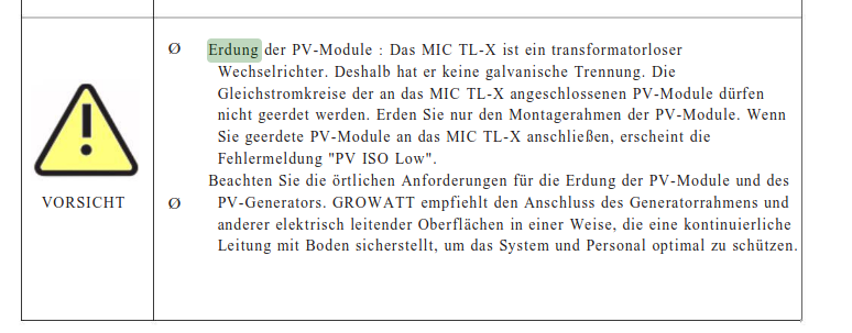

Im Growatt-Handbuch "MIC 600-3300TL-X" steht aber extra "The MIC TL-X is
a transformerless inverter. That is why it has no galvanic separation.
Do not ground the DC circuits of the PV modules connected to the MIC
TL-X. Only ground the mounting frame of the PV modules".
Ich gehe mal davon aus, dass das "TL" in der Produktbezeichnung für
"transformerless" steht. Ob es von Growatt auch andere Modelle ohne "TL"
gibt oder gab, weiß ich nicht.

von Rainer W. (rawi)
David schrieb:
> Nun musste ich mehr oder weniger zufällig feststellen, dass am PV/DC
> Eingang (sowohl "+" Pol als auch "-" Pol) eine hohe AC Spannung
> (>> 100 V) gegen PE/Erde anliegt - und zwar scheinbar sogar niederohmig:
> kann damit gegen Erde eine Glühlampe zum leuchten bringen!
Was für eine Glühbirne und was misst du als Spannung, wenn du eine
definierte Last dran hängst (nicht irgendeine Glühbirne, die je nach
Glühfadentemperatur irgendetwas macht)?

Eine ganz normale Glühbirne (60W/230V) aus dem Altbestand. Lechtet ganz
normal (bei Anschluss "-" oder "+" gegen Erde"), als ob sie in der 230 V
Fassung steckt. Hab sie angeschlossen, um zu testen, ob sich hinter der
gemessenen Spannung (zwischen 120 VAC und ca. 200VAC, schwankt)  auch
Leistung verbirgt. Und sie hat schockierender Weise geleuchtet
von David (Gast)

von Flip B. (frickelfreak)
David schrieb:
> Dass trafolose Wechselrichter i.a. theoretisch dazu neigen können, eine
> AC Spannung an den DC Eingang zu bringen haben wir anderweitig ja
> geklärt. Aber die Frage hier ist konkret, ob eine derart große
> (niederohmige) AC Spannung am Growatt normal sein kann oder bei einer
> Charge etwas falsch gelaufen ist oder doch
Es gibt nur alles oder nichts, Trafo oder kein Trafo. Trafolose geräte,
und wohl auch die meisten Trafogeräte die lediglich Funktionsisolation
bieten, erwarten ordnungsgemäss sicher isoliert installierte
Modulstrings - alleine schon da die bei deinem WR bis zu 500VDC haben
können. Alles kein Problem, die Module und steckverbinder sind
Wasserdicht und auch ungesteckt berührungssicher, die zulässigen
Stringkabel sehr solide, wetterfest und doppelt isoliert. Alles bis
1500V geprüft.
Also hält man sich an die Anleitung und hat keinen Grund, sich
aufzuregen.
Wenn in deinem Fall die Glühbirne DC-PE leuchte und der WR nicht
augenblicklich in die Sicherheitsabschaltung geht, dann wurde die AFCI
funktion deaktiviert.
Wer sich Akkus an den Stringwechselrichter ranbasteln will, muss sich
aus ganz anderen Gründen mit der Materie auskennen. Hochvoltbatterien
ohne Netztrennung laufen auch Millionenfach ohne eine Gefahr durch
stromschläge zu erzeugen. Solange niemand ahnungslos dinge
zusammenbastelt besteht keine Gefahr.
Full ACK! ... bis auf AFCI => GFCI ;) Lichtbogenerkennung ist bei 2
parallelen Panels oder 1 Pannel pro MPP noch recht ... sagen wir unten
auf der Prioritätenliste.
