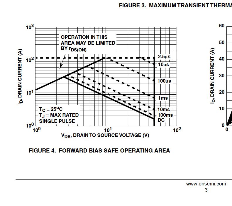

ich baue an einer Stromreglung für Teile einer Solaranlage.
Die Schaltung soll den Stromfluss zwischen 0 und 15 A regeln.
Die maximale Spannung beträgt 40 V und der maximale Strom, welcher
fließen kann, ist 15 A.
Die Schaltung, gefunden im Netz, besteht aus einem N-Kanal MOSFET BUZ11,
welcher mit einem OPV angesteuert wird. Sie funktioniert im Prinzip, nur
der BUZ11 hält nicht lange durch. Nach meinem momentanen Verständnis
kann der das auch nicht, weil er vermutlich, bei hohen Strömen, nicht im
sicheren Bereich (SOA) betrieben wird.
Dazu hier meine erste Frage:
Der SOA ist abhängig von Strom und Drain-Source-Spannung (VDS); was aber
ist diese VDS? Die Spannung welche geschalten wird, also meine 40 V,
oder die Spannung die über Source und Drain abfällt? Liege ich also
richtig, wenn ich denke es ist der Falsche FET für meinen Zweck?
Die zweite Frage ist dann:
Welcher MOSFET wäre für meine Anwendung der Geeignetere und ist eine
Parallelschaltung mehrerer MOSFETs die richtigere Lösung?
Ich danke schon einmal für Hilfe zu meinem Problem.

von H. H. (Gast)
Natürlich diese.
Einer aus Unobtainium.
> und ist eine
Sicher nicht.
Du brauchst einen Schaltregler.

40 Volt mal 15 Ampere sind 600 Watt, die du verheizen und abführen
musst. Zum Verheizen sind bipolare Transistoren eher geeignet, als
MOSFET.
Wenn nicht gerade ein kühler Bach an dir vorbei fließt, würde ich jedoch
das Konzept ändern. Verheize nicht so viel Energie, benutze
Schaltwandler.

Es gibt FET-Typen, die für Linearbetrieb ausgelegt sind.
Ein BUZ11 sowie die allermeisten Typen, die man findet, sind für
Schaltbetrieb gedacht.

von Andrew T. (marsufant)
Nun, immerhin KANN der BUZ11  linearen Betrieb UND es gibt sogar eine
solides SOA für DC Belastung spezifiziert.
https://www.onsemi.com/download/data-sheet/pdf/buz11-d.pdf
Mehr als 40W pro Transistor würde ich dennoch nicht planen, entsprechend
muss man das in der Gesamtauslegung berücksichtigen.
Mein Fazit: Genau prüfen ob beide max. Annahmen (40V/15A wirklich
gleichzeitig auftreten -- oder ob man es damit nur overdesigned
Diese Randbedingungen kennt vermutlich nur der TE.

Michael S. schrieb:
> Der BUZ sitzt auf einem relativ großem
> Kühlkörper, also nicht aktiv gekühlt. Die maximal gemessene Temperatur,
> direkt am Bauteil war 80°.
> Gate-Spannung ist am Anfang 18 V. Mit zunehmenden Strom, so ab 10 A,
> verringert sich diese und ich hatte den Eindruck, dass ab ca. 14 A die
> Gate-Spannung zu gering ist um voll durchzuschalten. Leider war der FET
> wieder ausgestiegen bevor ich das alles sicher messen konnte.
Weil dessen SOA deutlich überschritten wurde.
80C am Gehäuse bedeutne dann  um den therm. Widerstand Rjunction -case
wohl so um die 120...140 Grad.
> Wenn ich die Meinungen hier richtig verstehe, sollte der "gefährliche
> Bereich" bei diesen 40 - 80 W noch nicht erreicht sein?
Bei 40W nicht erreicht..
Bei 80W schon --> DaBla sagt 75W unter optimalen Bedingungen (die hast
Du nicht)
Schau  halt ins SOA
Genau dafür sind Datenblätter gemacht. RTFM

von Hans (ths23)
Nemopuk schrieb:
> Johannes: Was du geschrieben hast, gilt für den Betrieb als Schalter. Er
> wollte aber nicht schalten, sondern linear regeln.
Das gilt auch im Linearbetrieb, da markieren die 40V bei 0A und 0V bei
15A halt die Endpunkte der Verlustleistungshyperbel (im Datenblatt
(https://www.onsemi.com/download/data-sheet/pdf/buz11-d.pdf) des BUZ11
Abb.5 die gestrichelte Linie) unter der man halt tunlichst bleiben
sollte, ist am Ende auch nicht anderes wie bei Bipolartransistor. Für
den Linearbetrieb muß man halt die Tangente an die Hyperbel anlegen und
da sieht man sofort, daß man die genannten Endpunkte niemals erreichen
kann. Im Schaltbetrieb ist das halt anders, vorausgesetzt die Flanken
sind steil genug.

Ein aus vielen kleinen mini-FETs zusammengeschaltter HAlbleiter bekommt
im Linearbetrieb einzelne Hitzenester, die irgendwann kollabieren und so
eine Kettenreaktion auslösen, die den genzen FET unbrauchbar machen.
Deshalb im Linearbetrieb möglichst weit von den Maxima des SOA weg
bleiben. Falls man sich eine Parallelschaltung zumuten möchte, dann nur
