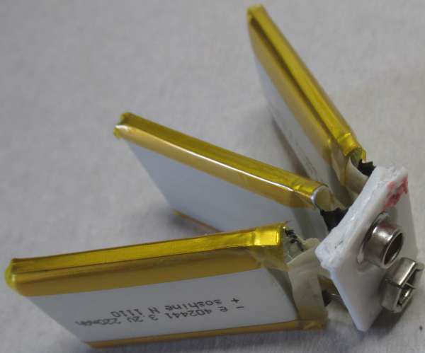

Moin, ich arbeite aktuell an einem Konzept für einen ferngespeisten 4–20 mA-Sensor. Da ein intermittierender Strombedarf von 120 mA für maximal 10 s pro Stunde (entspricht ca. 0,02 C) den Schleifenstrombereich deutlich übersteigt, soll ein 3,6 V / 160 mAh NiMH-Akku diesen kurzzeitigen Leistungsbedarf abdecken. Der minimale Ladestrom von 4 mA/Hr führt etwa das Vierfache der stündlich entnommenen Energie zurück. Zugleich möchte ich sicherstellen, dass die Sensor-Compliance-Spannung 10 V nicht überschreitet. Was mir dabei Sorgen bereitet, ist die potenziell schädliche Dauerladung des Akkus durch den Schleifenstrom, die dessen Lebensdauer unnötig verkürzen könnte. Auch wenn schnurlose Telefone ähnlich betrieben werden, ist mein Ziel eine deutlich längere Lebensdauer. Bekanntlich halten solche Akkus in derartigen Anwendungen oft nur wenige Jahre. Ein Fuel-Gauge-IC möchte ich bewusst vermeiden. Das Konzept soll robust und einfach bleiben und ohne aufwändige Algorithmen, die nicht nur zusätzlichen Entwicklungsaufwand bedeuten, sondern in der Praxis oft weniger zuverlässig arbeiten, als gewünscht. Ein Supercap ist für mich keine Option; der Spannungsverlust über die Zeit, die extrem lange Ladezeit sowie die begrenzte Ladespannung machen diese Lösung unattraktiv. Stattdessen plane ich, den Akku nur dann zeitlich begrenzt zu laden, wenn eine Innenwiderstandsmessung bei Nennlast auf eine etwa 50 %ige Entladung hinweist. Dabei soll der Akku jedoch nie vollständig entladen werden, um auch bei kontinuierlichem 4 mA-Verbrauch noch ausreichend Reserve für die Anwendung sicherzustellen, bis eine Nachladung erfolgt. Erreicht die Zellspannung diesen Schwellwert, soll der Mikrocontroller den Ladestrom für eine definierte Zeit freigeben – gewissermaßen „blind“ – und so lange nachladen, bis mit ausreichender Sicherheit ein voller Ladezustand erreicht ist. Zwar lässt sich eine gewisse Überladung dabei nicht vermeiden, doch dürfte diese Strategie die langfristige Dauerüberladung deutlich verringern und die zu erwartende Lebensdauer spürbar verlängern. Mein Ziel ist es, möglichst eine Lebensdauer von über fünf Jahren zu erreichen. Vorstellbar wäre auch, bei jeder Akkustromentnahme einfach, sagen wir 100-200%, blind nachladen. Sollte später eine Innenwiderstandsmessung ergeben, daß der Akku halbleer ist, dann so lange wieder laden, bis der Akku wieder voll ist. Dann hält sich das Überladungs-budget in Grenzen und sollte hoffentlich dem Akku nicht zu sehr schaden. Mit dieser Strategie wäre grundsätzlich auch der Einsatz eines LiFePO4-Akkus denkbar. Allerdings ist mir (noch) unklar, ob sich ein solcher Akku überhaupt zuverlässig mit konstanten 4 mA (Worst Case) im CC-Modus laden lässt. Zudem müsste man, wie beim NiMH, eine Dauerladung unbedingt vermeiden. Dies ließe sich allerdings ebenfalls vom Mikrocontroller überwachen. Ich bin dem LiFePO4-Typ gegenüber also grundsätzlich aufgeschlossen, nicht zuletzt wegen seiner robusten Bauweise und hohen Betriebsicherheit. Normale Li-Ion-Zellen sind mir für unbeaufsichtigte Anwendungen hingegen zu heikel. Meine Fragen: Hat das Konzept einen grundsätzlichen Haken? Ist die Innenwiderstandsmessung unter Last als Indikator für den Ladezustand praktikabel? Hat jemand eine bessere, möglichst einfache Alternative – insbesondere im Hinblick auf LiFePO4? Gibt es sonst noch Vorschläge für robuste Konzepte in dieser Richtung? Ich freue mich über jeden durchdachten und praxistauglichen Beitrag. Allerdings soll das (hoffentlich) kein ellenlanger Forums-Frustrationsfaden werden. Mir würde schon ein gutfundierte Meinung nützlich sein. Viele Grüße, Gerhard

Gerhard O. schrieb: > Mit dieser Strategie wäre grundsätzlich auch der Einsatz eines > LiFePO4-Akkus denkbar. Allerdings ist mir (noch) unklar, ob sich ein > solcher Akku überhaupt zuverlässig mit konstanten 4 mA (Worst Case) im > CC-Modus laden lässt. Zudem müsste man, wie beim NiMH, eine Dauerladung > unbedingt vermeiden. NiMH setzt man nur ein, wenn man gerne ein Problem haben möchte, ich hasse diese. Wenn Du kleine LiFePO4 bekommen kannst, sind diese die beste Lösung. Wegen Deiner Schnittstelle musst Du den Strom unter 4mA begrenzen, aber hast kein Problem mit dem Ladeende. Begrenze die Spannung kurz unter 3,6 Volt, dann hört der LiFePO4 von selbst auf, Strom zu ziehen. Im Gegensatz zu NiMH musst Du nicht nachladen (Erhalten), die Selbstentladung von Li tendiert gegen Null. Der Ladewirkungsgrad von Li ist sehr hoch, Deine 10mA@120s hast Du bei 3mA unter 7 Minuten wieder drin. Leider sind LiFePO4 extrem sensibel auf Tiefentladung. Den 9V-Block hat es zerlegt, eine Zelle dick, weil dessen interne Schutzschaltung nichts taugt.

Gerhard O. schrieb: > Deinen Vorschlag werde ich umgehend testen und wäre die einfache Lösung > die ich anstreben möchte. Die Meßschaltung und der Akku liegen in Reihe, > so daß dem Akku der gesamte Schleifenstrom zur Verfügung steht. Reihenschaltung sehe ich als nicht machbar, im Gegensatz zu NiXX kann man durch Lithium nicht beliebig Strom schicken. Wenn Li voll ist, begrenzt er selbst den Strom. Auch teilgeladen kann man nicht unbedingt 20mA durchprügeln. > Wenn der > Akku also 75-80% CV-Spannung unbegrenzt aushält, könnte der vielleicht > sogar 5-10J betriebsfähig bleiben. Davon gehe ich aus. Du hast einen µC im System, damit ließe sich evtl. auch ein flacher Zyklenbetrieb einrichten, nur alle xx-Meßzyklen nachladen.
Manfred P. schrieb: > Wenn Li voll ist, begrenzt er selbst den Strom Wodurch, durch Abbrennen oder weil die Schutzschaltung den Stecker zieht ? Man müsste einen 4.2V Shuntregler parallel schalten. Leider ist ein TL431 nicht so stromsparsam unter 4.2V.
Manfred P. schrieb: > Gerhard O. schrieb: >> Deinen Vorschlag werde ich umgehend testen und wäre die einfache Lösung >> die ich anstreben möchte. Die Meßschaltung und der Akku liegen in Reihe, >> so daß dem Akku der gesamte Schleifenstrom zur Verfügung steht. > > Reihenschaltung sehe ich als nicht machbar, im Gegensatz zu NiXX kann > man durch Lithium nicht beliebig Strom schicken. Wenn Li voll ist, > begrenzt er selbst den Strom. Auch teilgeladen kann man nicht unbedingt > 20mA durchprügeln. Reihenschaltung ist für mein Konzept zwingend notwendig, weil meine Sensor Elektronik rund 3mA braucht. Da muss ich den Akku in Reihe schalten, weil sonst nicht genug Strom für die Ladung übrig bleibt. Bei über 4mA muesste man den Strom bei Dauerladung in den Akku begrenzen. > >> Wenn der >> Akku also 75-80% CV-Spannung unbegrenzt aushält, könnte der vielleicht >> sogar 5-10J betriebsfähig bleiben. > > Davon gehe ich aus. Du hast einen µC im System, damit ließe sich evtl. > auch ein flacher Zyklenbetrieb einrichten, nur alle xx-Meßzyklen > nachladen. Daran hatte ich auch schon gedacht – das wäre tatsächlich eine praktikable Lösung. Ich habe gestern noch einige Versuche mit dem LiFePO4-Akku gemacht. Wenn man die Ladespannung sehr genau einstellt, lässt sich der Strom im CV-Modus tatsächlich fast auf Null reduzieren. Sobald man den Akku jedoch nur für ein paar Sekunden belastet, dauert es ewig, bis er sich wieder stabilisiert, und er bleibt anschließend für längere Zeit im CC-Modus. Das Ganze wirkt ziemlich schwachbrüstig und scheint auch recht temperatur- sowie, planetenstandabhängig zu sein. 😉 Ich hatte deshalb schon überlegt, den Akku nach jeder Energieentnahme für eine definierte Zeit nachzuladen. Die Li-Ionen-Chemie ist eben ziemlich empfindlich gegenüber verschiedensten Randbedingungen. Werners Vorschlag, stattdessen NiCd-Zellen zu verwenden, wäre auch eine Option. Ich habe noch ein paar gute Schnurlostelefon-Sätze herum liegen. Im Moment erscheint mir auch eine zeitgesteuerte Nachladung nach der Nutzung als vielversprechender Ansatz. Damit ließen sich Überladungen einigermaßen im Zaum halten ind eine Dauerladung vermeiden. Durch die Erfassung des Innenwiderstands könnte man grob auf den Ladezustand und eventuell sogar auf die verbleibende Lebensdauer schließen. So ließe sich das Lademanagement vielleicht dynamisch anpassen. Wie gesagt: Mein Ziel ist eine möglichst robuste Lösung mit langer Lebensdauer, soweit das eben machbar ist. Momentan bin ich unsicher welcher Pfad der vielversprechendste sein wird. Ohne Experimente wird es wahrscheinlich nicht gehen. Gruß, Gerhard

Moin, mal ein kleines Update, falls es (noch) interessiert Die Tests mit LiFePO₄-Zellen waren aufschlussreich. Sie reagieren aber doch recht empfindlich, und ich bin mir nicht sicher, ob man sie in dieser Anwendung dauerhaft unbeaufsichtigt laden sollte. Mir erscheint das etwas kritisch. Ich werde daher wahrscheinlich wieder auf NiMH-Akkus umschwenken. Dauerladung vermeide ich dabei – stattdessen wird die Ladung über die Firmware dynamisch gesteuert. Gute NiMH-Zellen könnten mit einem passenden Ladeverhalten lang genug halten. Besonders wichtig zu berücksichtigen ist hier, dass das System mit sehr niedrigem Einschaltverhältnis läuft. Ein langsamer Kapazitätsverlust über die Jahre ist deswegen vermutlich nicht so tragisch, weil die Akkus zwischen den kurzen Entnahmen genügend Zeit zur Erholung haben. Wie gut das funktioniert, wird man wohl erst mit der Zeit sehen. Bei Schnurlostelefonen mit NiCd oder NiMH sieht man ja, dass sie trotzdem über Jahre hinweg mit Erhaltungsladung auskommen. Trotzdem denke ich, dass ein dynamisches Ladeverhalten den Zellen besser bekommt. Laut Netz liegen die Standzeiten dort meist irgendwo zwischen 1 und 5 Jahren. Ich bin zuversichtlich, daß sich das noch verlängern lässt. Was ich momentan plane: 1. Nach jedem Gebrauch für etwa 10 Sekunden mit 120 mA, alle 30 Minuten bis 2 Stunden, erfolgt eine dynamisch zeitgesteuerte Nachladung. Es wird etwa das Doppelte der entnommenen Energie zurückgeführt. Danach wird abgeschaltet. Diese Strategie vermeidet übermässige Dauerladung. Stromstärke und Dauer richten sich nach natürlich nach dem gemessenen aktuellen Schleifenstrom. 2. Die Firmware überwacht regelmäßig Spannung und Innenwiderstand beim Entladen. Falls notwendig, wird proportional nachgeladen. Der Ladezustand wird überschlägig über den Innenwiderstand ermittelt. Die Schaltung habe ich so geändert, dass der Akku nicht mehr in Reihe liegt. Dadurch bekommt er nicht mehr automatisch den vollen Schleifenstrom ab – der teilt sich jetzt zwischen Schaltung und Akku. Um das abzufedern, geht der µC phasenweise in den Sleep-Modus. So kann (je nach Aktivität) mehr Strom fürs Laden genutzt werden. Besonders relevant wird das bei den minimalen 4 mA, die zur Verfügung stehen. Der Eigenverbrauch der Schaltung liegt aktuell bei etwa 3,5 mA. Der Ladestrom ist über den µC steuerbar. Elektrisch läuft die Schaltung bisher stabil. Die gemessene Bürdespannung liegt bei ca. 7,5 VDC – passt gut, bis 10V wäre auch noch im grünen Bereich. Der 2.7VDC Spannungsregler für die Meßschaltung, nebst Stromschleifenregler, verbrauchen übrigens weit unter 200uA. Der OPV ist momentan ein vorhandener LMC6462 aus der Bastelkiste. Den DIP-OPV werde ich später gegen irgendeine passende kleine SOT-23-5 Ausführung ersetzen. Der Stromschleifen Regler besteht leider nicht aus einem XTR115. Der Akku verbietet leider den Einsatz eines XTR11x. Die Umwandlungs-Empfindlichkeit: 200uA Eingangsstrom sind gleich 20mA. Subtrahiert davon sind 40uA für 4mA Schleifenstrom. So ist der DAC Span 160uA für 4-20mA. Minimalstrom ist 3.3mA. Maximalstrom ist auf 25mA begrenzt. Der 328P zieht übrigens bei 2.7V und 1.8MHz 1.05mA. Das wäre es in diesen Stadium. Fortsetzung folgt, Gerhard
