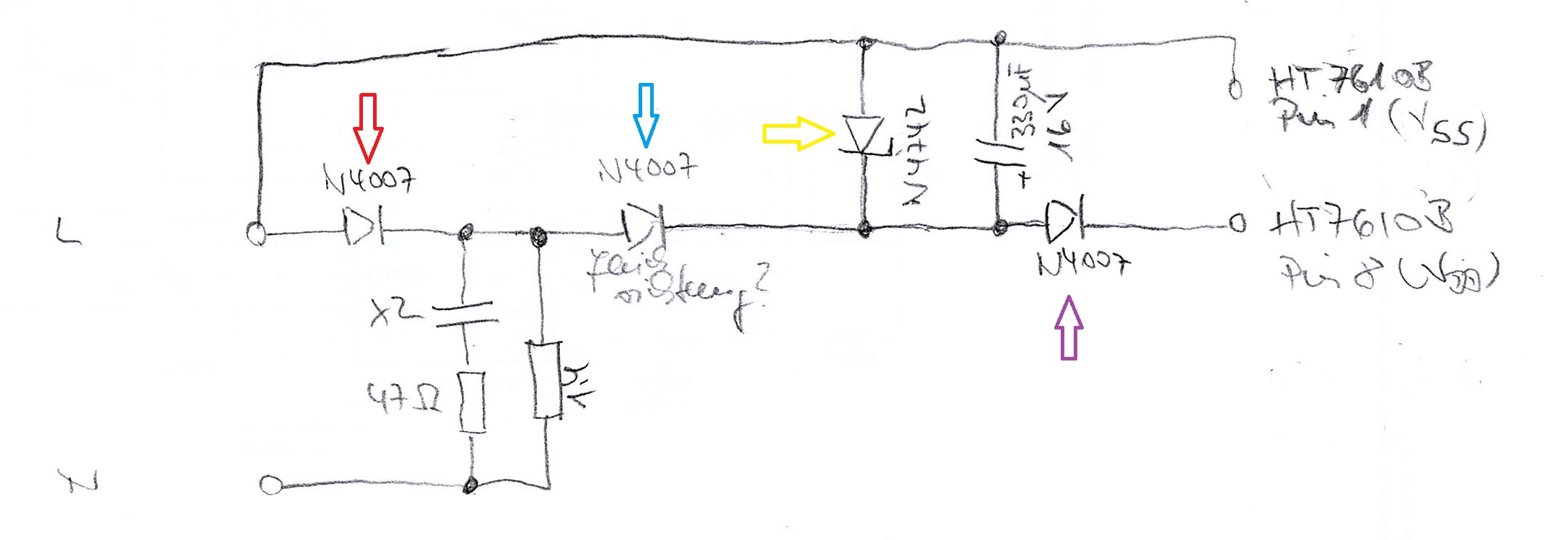

von Stefan M. (beefjerky)

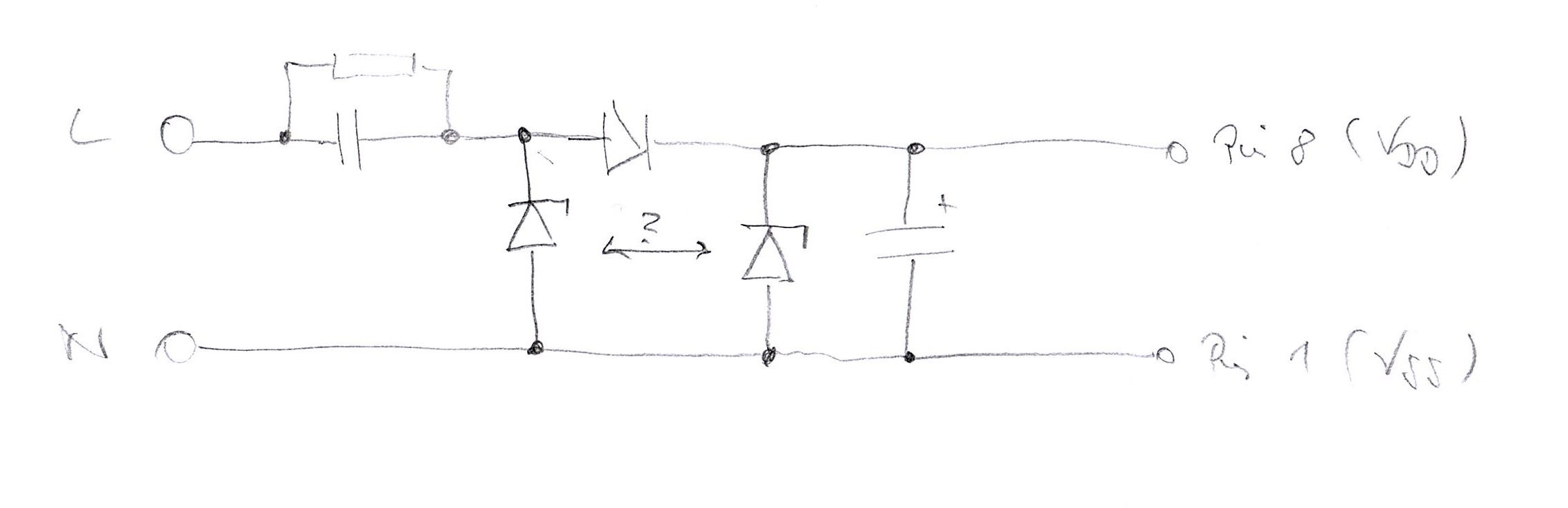

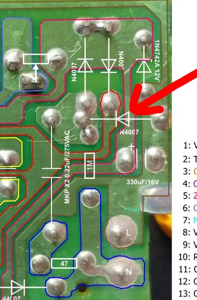

ich versuche eine Steuer-Schaltung mit einem HT7610B für eine Lampe mit
PIR-Bewegungsmelder zu verstehen.
Erstmal interessiert mich die Spannungsversorgung des HT7610B und des
PIR-Sensors, denn offensichtlich wird die Platine mit Netzspannung
versorgt.
Welche Spannung liegt zwischen Pin 8 und Pin 1 des HT7610B an und warum?
Welche Spannung liegt zwischen Pin D und Pin G des PIR-Sensors an und
warum?
Vielen Dank!
P.S.: Entschuldigt die kindische Malerei, aber das ist im Prinzip die
einzige Möglichkeit, wie ich mich soetwas annähern kann.
von H. H. (Gast)
> versorgt.
Ganz normales Kondensatornetzteil.

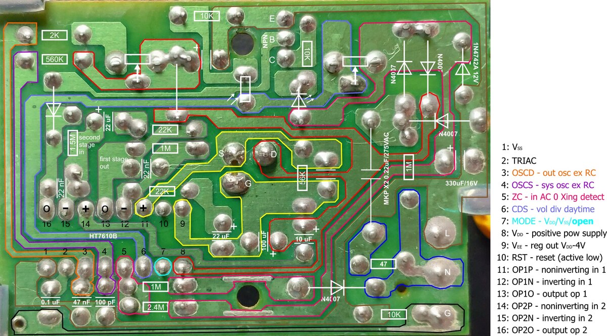

Danke für deine Antwort. Ja, nach einiger Recherche habe ich mir das
auch gedacht. Allein, ich sehe es nicht! Ein Widerstand und ein
Kondensator parallel geschaltet und in Reihe zu L gefolgt von einem
Gleichrichter? Den Kondensator sehe ich wohl (MKP X2 0.22uF/275VAC) aber
keinen Widerstand und keinen Gleichrichter...
von H. H. (Gast)
> keinen Widerstand
Bleeder braucht es hier keinen, und zur Einschaltstrombegrenzung dient
R1.
1N4007

von Michael B. (laberkopp)
Die Wechselspannung wird durch 0.22uF strombegrenzt auf 16mA und durch
die Diodenbrücke gleichgerichtet durch die 12V Z-Diode geschickt, also
wird der 330uF Siebelko auf 12V aufgeladen und stellt die
Versorgungssoannung fur den IC zur Verfügung der nicht mehr als 15mA
brauchen darf.
> warum?
Wenn da GDS dran steht, ist ein JFET enthalten, wie bei einem
Elektred-Mikrophon.
Siehe Schaltplan in
https://cdn.soselectronic.com/productdata/3f/8b/5b0ce064/lhi-878-rf.pdf
Leider zieht so ein PIR Dauerstrom. Daher kann ihm der HT7610 wohl
abschalten, sonst täten es die 12V.

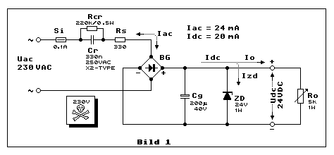

Vielen Dank für die Antworten, wobei mich die meisten irritieren.
Martin S. schrieb:
> https://www.elektronik-kompendium.de/public/schaerer/cpowsup.htm
Ich suche nach etwas wie in Bild 1 unter dem oben angegebenen Link.
Finde aber etwas total Anderes (siehe Anhang, VCC muss VSS heißen).
Wie kann das auch ein Kondensatornetzteil ohne weiteren Kommentar sein?
Vielen Dank,
Stefan
H. H. schrieb:
> Hast halt die Billigvariante mit Einweggleichrichtung.
Das ist doch aber nicht der einzige Unterschied. Ich hänge auch nochmal
die Abbildung aus dem Artikel mit dran. Für den direkten Vergleich. Oder
sieht das nur für meine Augen komplett anders aus?

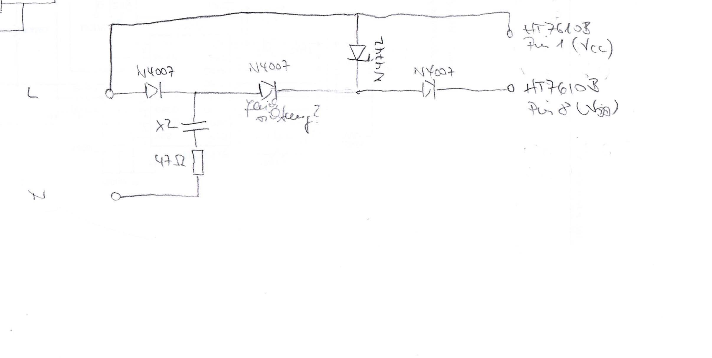

H. H. schrieb:
> Ist halt unüblich gezeichnet.
> Daran erkennt man den Anfänger.
Komisch, die Aussage kommt mir bekannt vor. Damals ging's allerdings um
organische Chemie :-D Da wird auch viel gezeichnet!
Ein Kondensatornetzteil gemäß
mit Einweggleichrichtung müsste so aussehen wie im Anghang.
Das sieht immer noch anders aus, als in der vorhanden Schaltung. Wie
kann sich den alles auf L beziehen?
Michael B. schrieb:
> Und dann gäbe es noch Einweggleichrichtung, aber die müsste HINTER der
> Z-Diode stattfinden, sonst fliesst kein Wechselstrom über den
> Kondensator
Ja, genau. Habe ich einen Fehler bei der Aufnahme der Schaltung gemacht?
Ich habe mir das zig Mal angeschaut. Es ist so, wie ich es ein- und
herausgezeichnet habe. Über den X2-Kondensator fließt doch nur noch die
postive Halbwelle, also Gleichstrom...
von H. H. (Gast)
Da ist noch eine zweite Diode!
Welche meinst Du?
von H. H. (Gast)
Stefan M. schrieb:
> Welche meinst Du?
Diese!

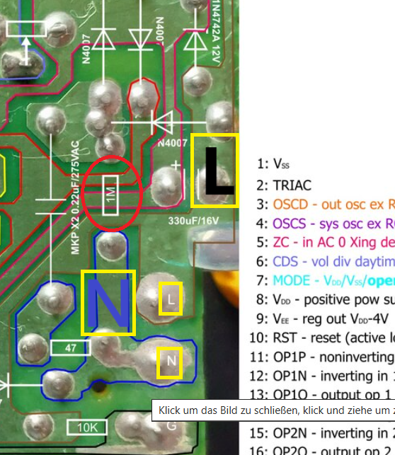

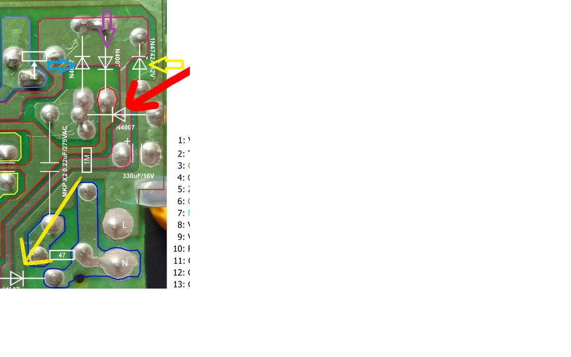

H. H. schrieb:
> Diese!
Ja, das ist diese (alle farbcodiert), die meiner Meinung nach dafür
sorgt, dass der X2-Kondesator nur noch die positive Halbwelle sieht.
Ist da irgendwo ein Fehler in der Zeichnung?
Korrektur: Der 1M-Widerstand liegt zwischen L und N.

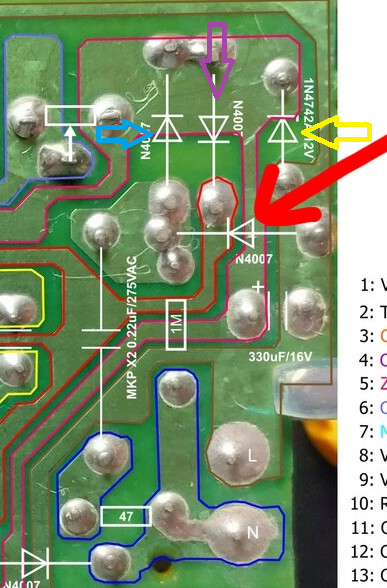

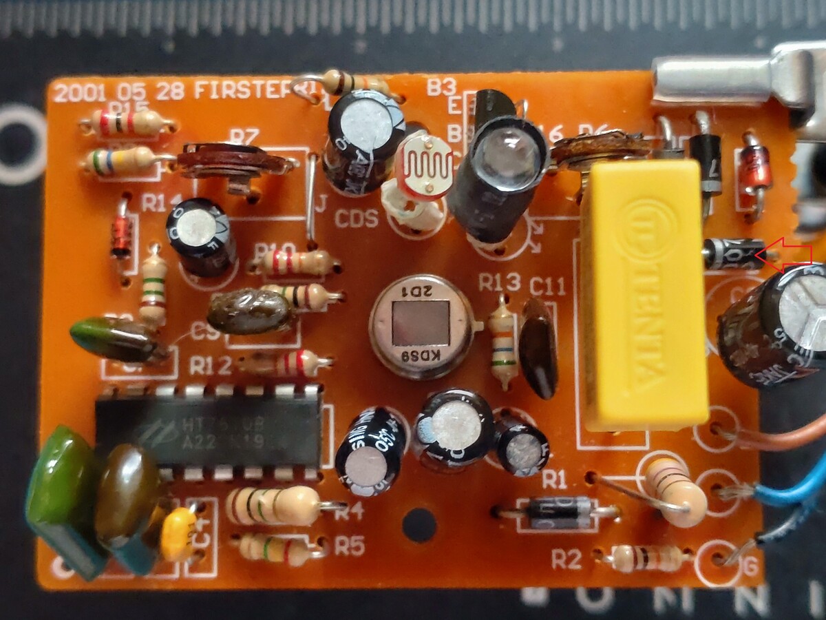

Hier noch ein Bild der Bauteilseite mit weggebogenem X2-Kondensator,
damit man die "rote" Diode besser sehen kann. Ich denke, meine
gezeichnete Schaltung stimmt. Verstehen tue ich sie überhaupt nicht.
Warum ist die Anode der Zener-Diode mit L verbunden und nicht mit N?
von H. H. (Gast)
Falsch.
Nicht wie üblich gezeichnet.
Falsch.
von Martin S. (mmaddin)
H. H. schrieb:
> Falsch.
...du musst doch nur auf deine eigene Zeichnung gucken... das sieht man
sofort dass es nicht stimmt - hast du doch echt gut vorbereitet...!
Wald und Bäume?
Was ist mit DER Diode ?
(ich hab jetzt nicht alle Leiterbahnen verfolgt, aber es ist die 4.)
Michael L. schrieb:
> Hat er doch eingezeichnet.
4 + eine Zener, oder?

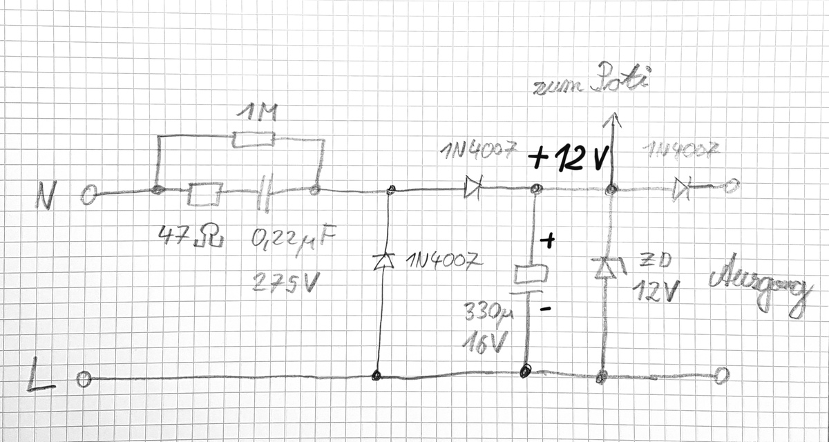

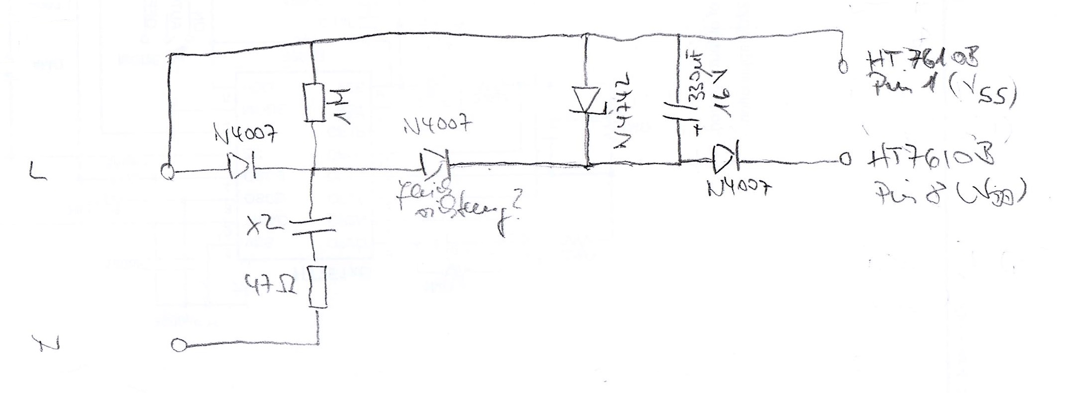

von Otto K. (opto_pussy)
So ist der Schaltplan etwas übersichtlicher aufgemalt.
vielen Dank für eure Geduld. Aber leider bin ich wohl doch noch nicht so
weit und eure Antworten sind mir deshalb deutlich zu kurz. Mit
Schaltnetzteilen geht es eigentlich schon ganz gut.
Martin S. schrieb:
> H. H. schrieb:
>> Falsch.
Ok, korrekt, der 1M-Widerstand liegt nicht direkt zwischen L und N.
Geschrieben habe ich es falsch, aber meine Zeichnung ist m.M. nach
trotzdem richtig.
Ok, das kann - wie gesagt - sehr gut sein, aber es ist m.M. nach auch
nicht der übliche Aufbau eines Kondensatornetzteils. Ich verstehe nicht,
warum alles nach der N4007, die ich mit "Gleichrichtung" beschriftet
habe, mit L verbunden ist und nicht mit N. Welche Spannung liegt denn
jetzt über der Zener-Diode? 1,4 V (wegen 2x N4007)? Wie kann bei diesem
Aufbau über dem X2-Kondensator noch Wechselspannung anliegen? Wie
zeichnet man den vorliegen Aufbau üblicherweise?
Du meinst, ob sie zur Gleichrichtung/Stromversorgung beiträgt? Ich denke
nicht. Über diese Diode und in Reihe mit einem 1M-Widerstand ist der
ZC-Pin des HT7610B mit N verbunden. Dieser Pin kann den Nulldurchgang
der anliegenden Wechselspannung bestimmen. Keine Ahnung wie, denn er ist
(natürlich) nicht (direkt) mit L und N verbunden.
Vielen Dank,
unsere Postings haben sich überschnitten. Das werde ich mir mal in Ruhe
anschauen.
Danke!
Stefan
von Julian L. (rommudoh)
Steht L und N auf der Platine oder hast du das aus den Farben der
angeschlossenen Leitungen hergeleitet? So oder so, es ist
Wechselspannung und hierzulande ist L und N in Endgeräten nicht fest
definiert.
> definiert.
Im Bewegungsmelder steht es üblicherweise an den Klemmen oder am
Kunststoff wo die Klemmen drauf stecken...und darauf wird sich der Autor
beziehen...
Wenn man beim BM L und N vertauscht wird man keine Lampe - üblich und
vorgeschrieben gegen N - zum leuchten bekommen...da der BM dann N
schaltet...

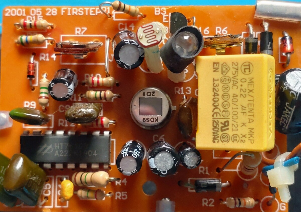

Es ist (war) schon ein Bewegungsmelder. Der Triac, der durch Pin 2 des
HT7610B angesteuert wird, befindet sich auf einer anderen Platine, die
ich nicht mehr habe. Ursprünglich hat das zusammen mal einen
Halogenfluter mit 230W angesteuert. Das Ganze funktionierte bis zum
Schluss (etwa 25 Jahre lang und zumindest die letzten acht Jahre auch
ohne das Leuchtmittel tauschen zu müssen), allerdings hatte sich die
weiße Kunststoffabdeckung vor dem PIR-Sensor (also vor dieser Platine)
inzwischen soweit zersetzt, dass sie durch einfaches Berühren zu Staub
zerfallen ist. Da habe ich das Ganze gegen einen Bewegungmelder mit
LED-Scheinwerfer ausgetauscht. Diese Platine hier ist übrig geblieben.
Aus Spaß an der Freude versuche ich gerne mit interessanten Bauteilen,
wie dem HT7610B hier, eigene Schaltungen zu bauen, um etwas zu lernen.
Viel Zeit dafür habe ich aber neben Arbeit und Familie natürlich nicht.
Ich hatte beruflich noch nie etwas mit Elektronik zu tun.
Die drei Kabel rechts unten auf der Platine (von oben braun, blau,
schwarz) sind auf der Platine mit L, N und G beschriftet.
Da G mit Pin 2 des HT7610B verbunden ist, denke ich, dass das G für Gate
steht und mit dem Triac auf der anderen Platine verbunden war.
Stefan M. schrieb:
> Über diese Diode und in Reihe mit einem 1M-Widerstand ist der ZC-Pin des
Oh, ok.
Quasi Sensorsignal.
