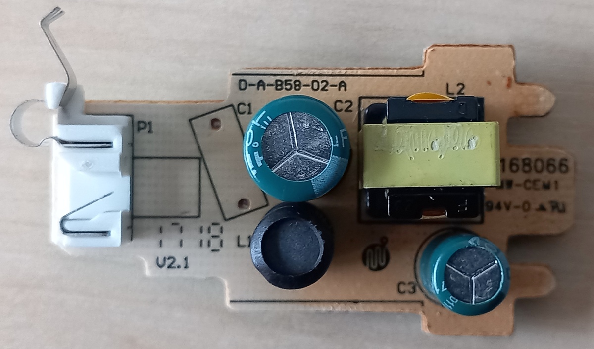

Die Netzteilplatine ist im Sockel auf einen Dorn aufgesteckt.
Die Schaltung ist insofern interessant, dass der Trafo nur 3 Anschlüsse
hat, also offensichtlich keine galvanische Trennung aufweist.

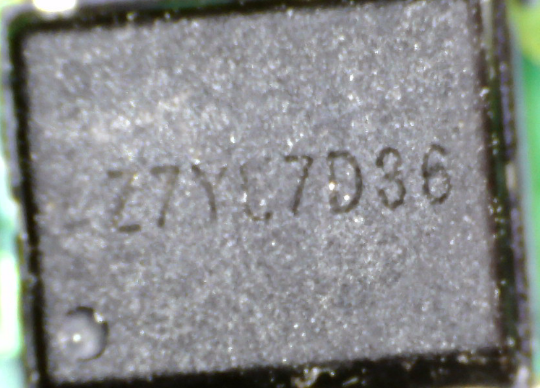

Besteht eine Chance, zum IC (SO8 ohne Pin 7) mit der Bezeichnung
Z7Y?7D36 ein Datenblatt zu finden?

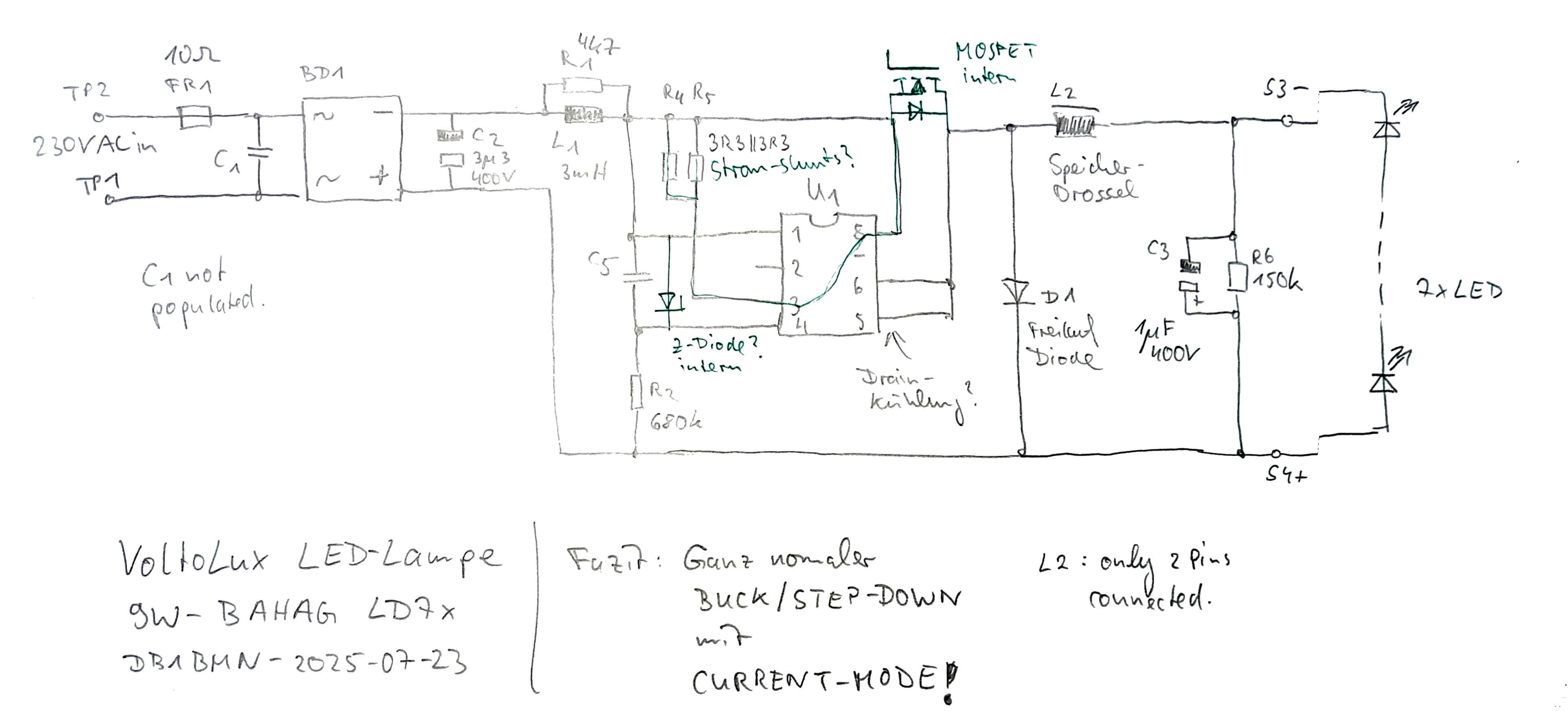

> Aus Neugier würde mich die Schaltregler-Topologie interessieren.
Einfacher Abwärtsschaltregler, siehe LNK304.

Jupp, ich hab mal die Schaltung ausgemessen und aufgezeichnet.
Der "Trafo" ist tatsächlich eine normale Spule. Der dritte Pin ist nur
zur mechanischen Fixierung.
Die Schaltung ist tatsächlich ein normaler Buck/Step-Down mit Current
Mode, wenn auch etwas seltsam gezeichnet mit Drossel in der geschalteten
Minus-Leitung. Spart man sich halt den High-Side-Treiber und
Bootstrap-Kondensator.
Über die 3R3-Shunts R4 + R5 kann man wohl den Strom des Current Mode
einstellen.
Interessant ist, dass die Schaltung komplett ohne externe Kondensatoren
für Oszillator oder Kompensation auskommt.

von Torsten B. (butterbrotstern)
Guggst Du hier, verblüffende Ähnlichkeit:
Beitrag "Suche Datenblatt zu 72JL6G2ZZ"
Beitrag "LED Treiber reparieren"
Silan SD6701, SD6702, SD6703, SD6704
Gehäuse heißt SOP-7-225-1.27
Hinz, was meinst Du, ist es ein anderer Hersteller als Silan?
Ein Nachbau?
von H. H. (Gast)
Ist schon Silan.
von Marek N. (db1bmn)
Geil! Danke fürs Datenblatt.
Das ist faktisch der Chip.

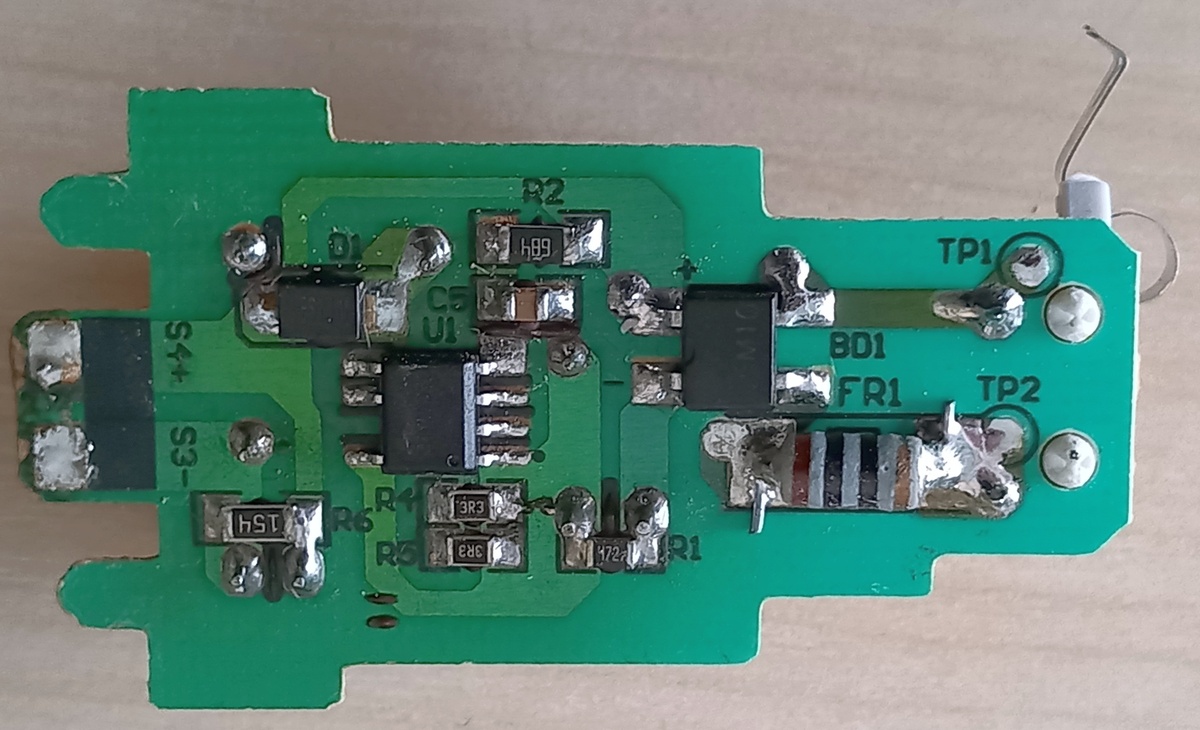

P.S. Lampe läuft wieder: Defekte LED mit 0R-Widerstand gebrückt. Einen
der Shunts auf 4R7 (war grad da) erhöht.
Optisch kein Unterschied in der Helligkeit auszumachen. Wird für die
Schreibtischleuchte reichen.
