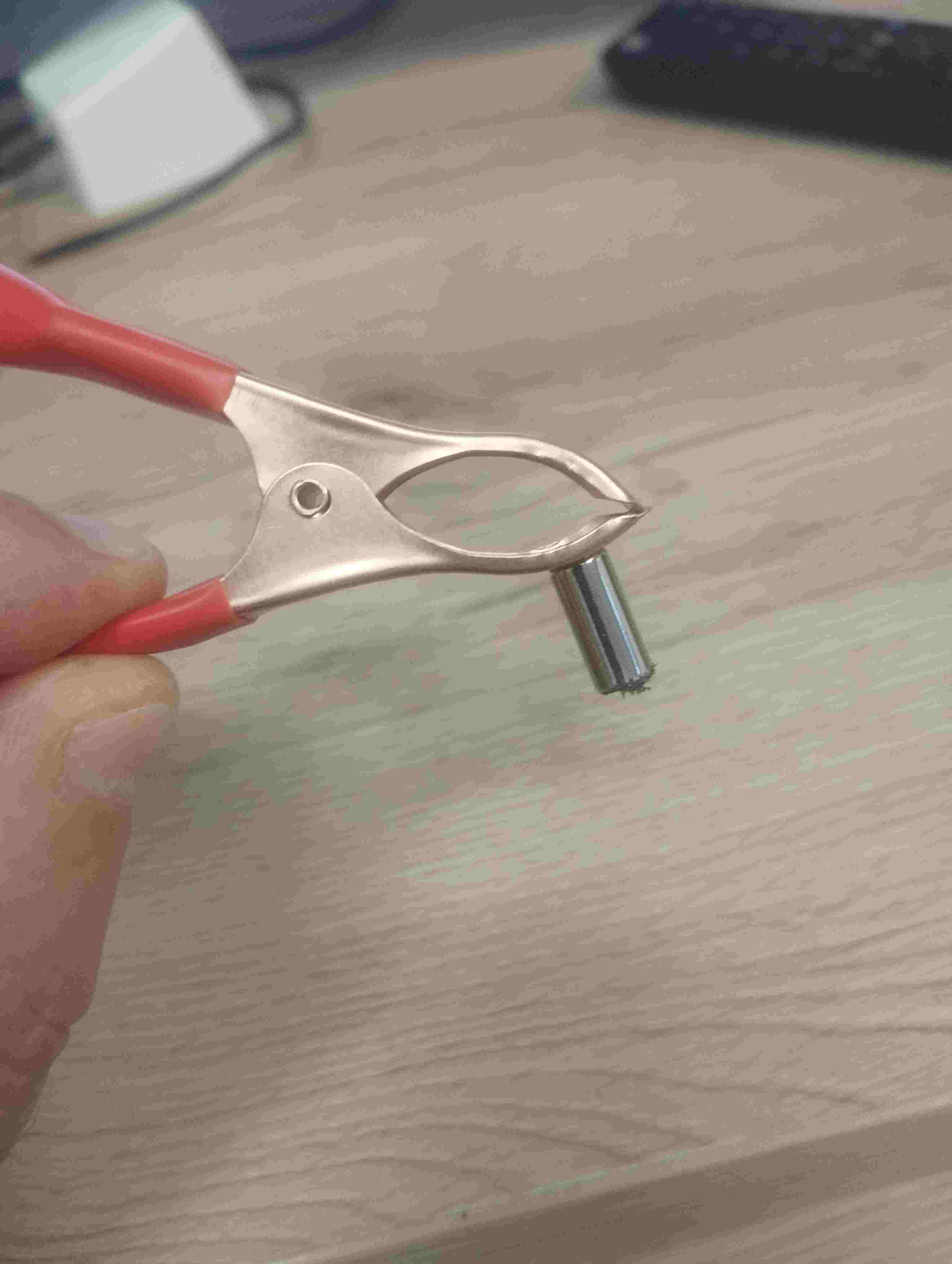

dass Kuper gut leitet ist auch in China bekannt, darum wird´s einfach Kuperfarben lackiert.....

Solche Klemmen waren schon immer aus Eisen, oder nicht? Ich schätze, dass Kupfer zu weich wäre.
Deswegen sind die besseren Klemmen aus Messing oder Bronze, wahlweise verchromt oder vernickelt.
Kramt doch mal eure alten Starhilfekabel raus. (Braucht ja kein Schwein mehr) Die sind vernickelt. Kann sein das eine Kupferschicht drunter ist. Macht aber keinen Sinn. Wichtig ist das Kabel.

Aus dem gleichen Grund, weshalb Schalterkontakte stets aus Roheisen bestehen?
Ich sehe schon den Sinn, Oberflächen galvanisch zu vergüten und damit den Übergangswiderstand zu reduzieren bzw. reproduzierbar zu machen.

Wird wohl eher Nickel sein. Für Kupfer sieht das nicht kupferisch genug aus. Und lackiert kann das nicht sein, denn sonst hättest Du Dich über dessen Nichtleitfähigkeit beschwert ...

Die Klemme ist natürlich aus Stahl, aber gegen Rost halt galvanisch verkupfert, nicht lackiert.

Kein Blödsinn, bei gewissen Händlern muss man mit einem derartigen Betrug rechnen.
Michael B. hat Recht, sind doch tatsächlich verkupfert, sieht aber wie Lack aus (hat einen schönen Glanz) Ich dachte an Farbe, weil man darauf keine Fingerabdrücke sieht, wie man es von Kupfer eigendlich gewohnt ist. Wurden im Ganzen galvanisiert, weil auch die Feder und Achse verkupfert sind.
Unterm Nickel ist immer Kupfer.
Da MUSS sogar Kupfer unterm Nickel sein, sonst haftet das Nickel nicht auf der Klemme

Komprimierung bis zum Anschlag halt. Der TO wollte für das Bild nicht mehr Speicherplatz verwenden als zur anschaulichen Darstellung nötig.
Den an der Klemme haftenden Magneten sieht man, das die Klemme vermessingt oder verkupfert ist, ebenfalls. Ziel erreicht.
Wobei es einfacher ist, solche Klemmen zu verkupfern als zu vermessingen. Und daher sind sie auch meistens verkupfert. Was aber in obiger Fragestellung egal wäre und auf das gleiche hinausläuft.
