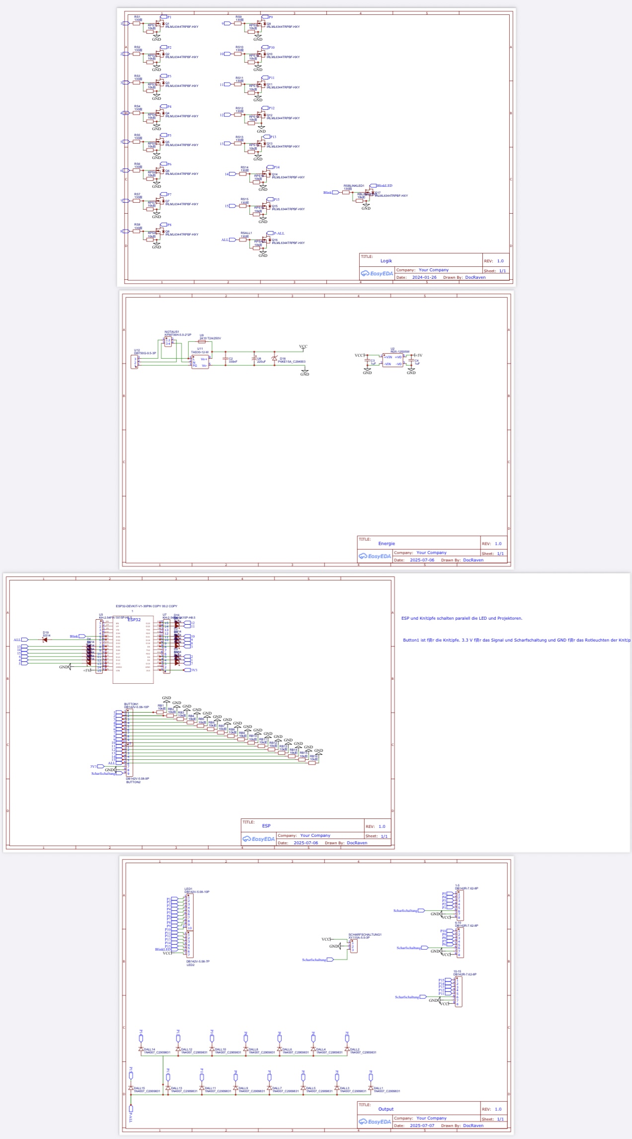

Hi, ich würde eure Hilfe benötigen.
Ich möchte eine Platine machen und bestücken lassen. Das das ganze, für
mich, etwas komplex ist würde ich gerne jemanden darüber sehen lassen,
ob das passt. (möchte keine 150 Euro ausgeben und dann alles in den Müll
werfen)
Es kommen 230 rein, und wird dann auf 12v gewandelt (über einen
Notausschalter, der, so der Plan N und L trennt)
weiter kommen 5v für einen ESP.
Paralell zum ESP sind Druckschalter mit LEDs. Diese LEDs leuchten nur,
wenn man einen "Scharfschalter" umlegt.
Weiter geht es zu Mosfets, die 15 Maschinen (nur Signal, keine Leistung)
ein und ausschalten.
Kann mir da jemand helfen?

von Jörg R. (solar77)
Sorry, das ist kein Schaltplan. Das ist „Such das Label“.
Michael schrieb:
> auf ein Blatt gehts nicht, da habe ich komplett den Überblick
> verloren
Du hast keinen Überblick weil du es auf 4 Blätter verteilt hast und nur
mit Labels arbeitest. Ein Blatt reicht vielleicht nicht, ab 2. Zwischen
die Bauteile gehören Verbindungen gezeichnet, was dann auf dem PCB die
Leiterbahnen sind. Du hast Beschriftungen und Bauteile überlagert,
Beschriftungen gehen zum Teil über den Blattrand hinaus. Ein Blatt ist
fast leer. GND gehören nach unten gezeichnet.
Usw. usw..

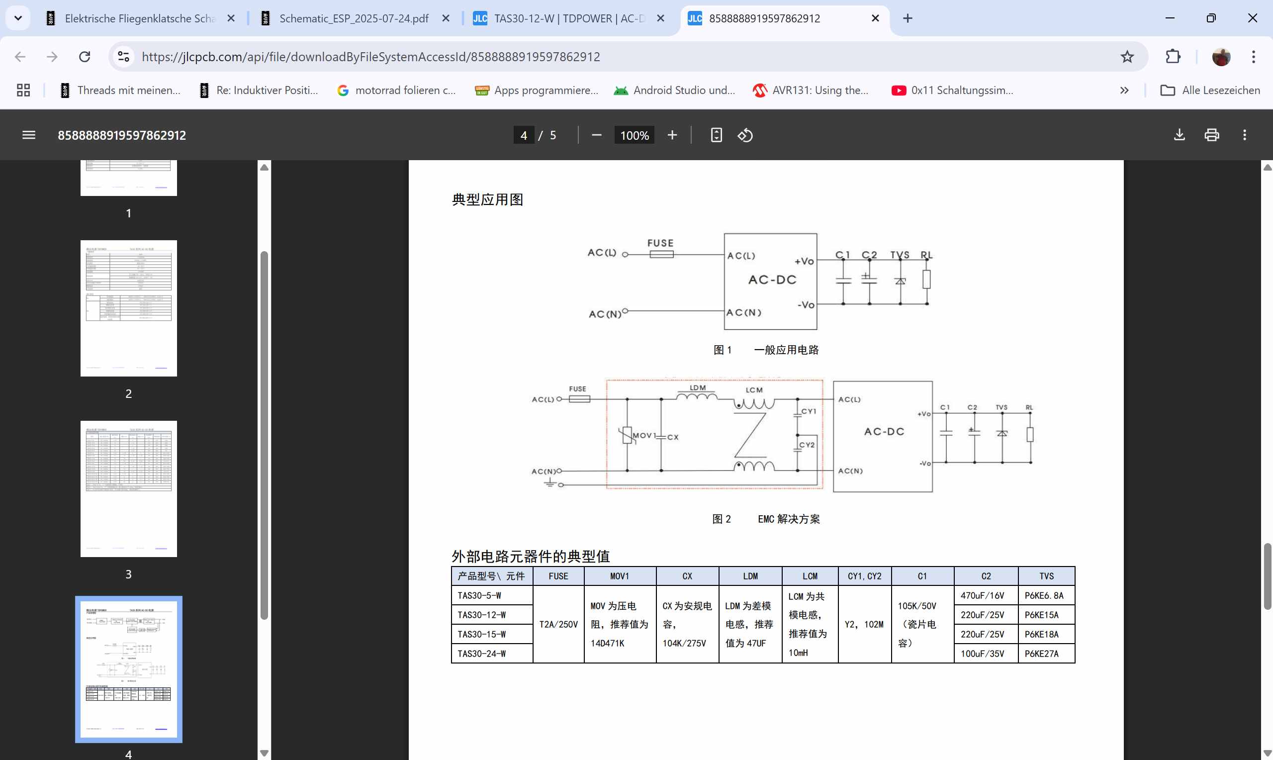

von Michael B. (laberkopp)
Sven H. schrieb:
> Wieso versuchst du das Netzteil selbst zu bauen,
Macht er ja nicht, ein Modul.
Bei dem mir unbekannt ist  ob es direkt an 230V darf,  ohne Filter und
Überspannungsschutz und was U9 soll.
图2     EMC解决方案 sieht fröhlich nach beidem aus um EMC verträglich zu
sein.

von Thomas Z. (usbman)
Willst du dich umbringen? Du legst fröhlich 230V auf den 12V Anschluss.
Dein Notaus ist einfach nur ein Klemmblock.
Hast du dir mal des DB des AC/DC Wandlers angeschaut?
https://lcsc.com/datasheet/lcsc_datasheet_2304140030_TDPOWER-TAS30-12-W_C570985.pdf
Es ist zwar chinesisch aber die Eingangsbeschaltung kann man ja trotzdem
sehen. Tu dir einen Gefallen und lass es sein.
Der „Schaltplan“ mal als Übersicht.
@TO
Du musst doch selbst erkennen dass der total unübersichtlich ist.
Die viele freie Fläche müsste auch dir auffallen.

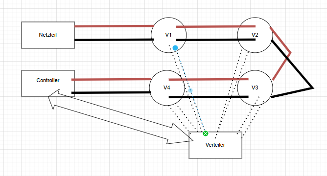

von Michael (radiz)
Aktuell funktioniert das ganze so...
und ich möchte das ganze komprimieren... das netzteil in den in
controller hinein ... damit ich nur mehr ein Kabel ziehen ziehen muss
... das Einschaltsignal kommt dann auch über den Verteiler.

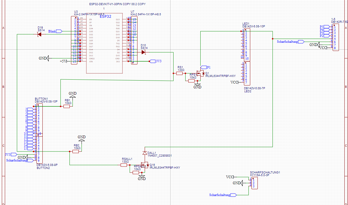

von Michael (radiz)
Ich habe jetzt halbwegs versucht die funktionsweise darzustellen mit nur
einem Ventil und dem 16er Ausgang, wo alle geschalten werden solln. ...
jeweils Paralell uC und Pushbuttons

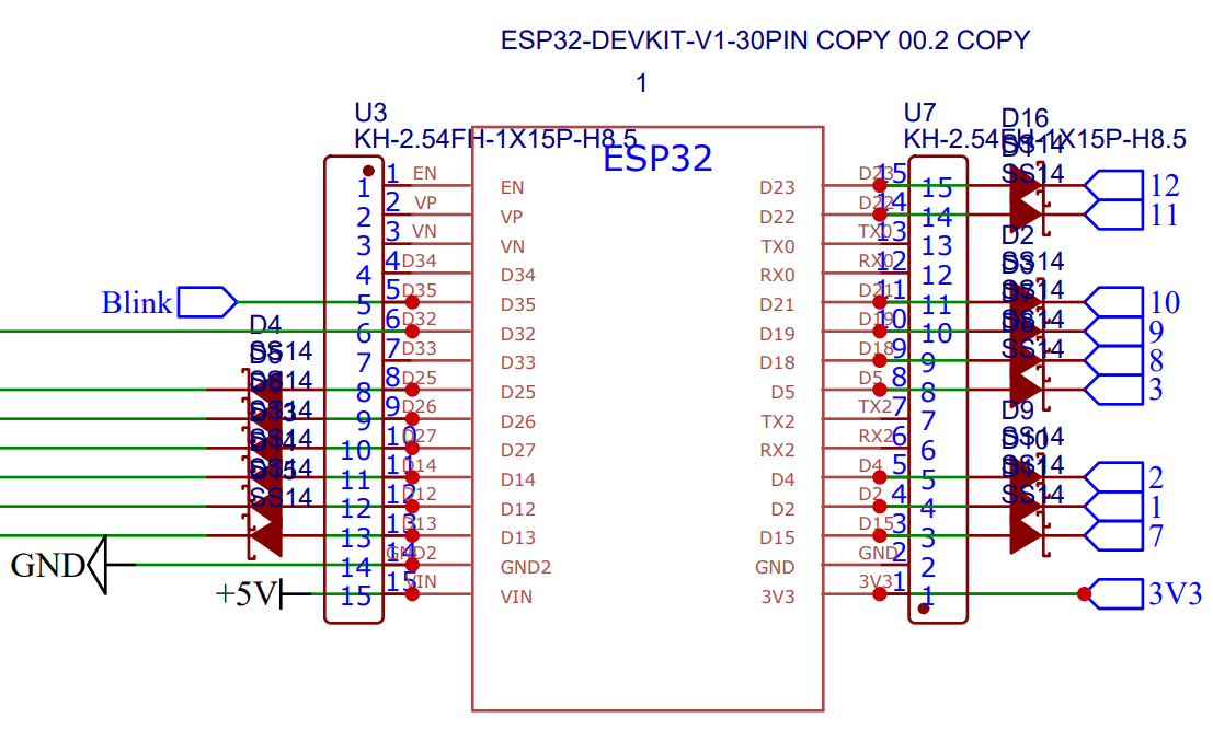

von Rainer W. (rawi)
Michael schrieb:
> auf ein Blatt gehts nicht, da habe ich komplett den Überblick verloren
Den Überblick verliert man schon bei einem Gewurschtel wie im
angehängten Ausschnitt.
- Verbindungen durch Schaltzeichen
- völlig sinnlose Verbindungspunkte
- doppelte Pinnummern an U3, U7 und 1
- chaotische Überlappungen von Schaltzeichen, Bauteilwert und
Bauteilbezeichnung bei den Schottky-Dioden.
- romanartige Bauteilwerte bei U3, U7 und 1.
Die Details zu den Bauteilen können in der BOM stehen.
Für die Signale könnte man sinntragende Bezeichnungen definieren und per
Label dran schreiben.
Man kann zusammengehörige Signale zu einem Bus zusammenfassen, um die
Zahl der Linien im Schaltplan zu Gunsten des Überblicks zu reduzieren.
von Falk B. (falk)
Das Bild ist die reinste Schmiererei. Unleserlich!
Man kann So eine Taste schon mit einem Controllerausgang parallel
schalten, wenn wie bei dir der Controllerausgang per Diode entkoppelt
wird. Dann kann nur aktiv gegen +3,3V geschaltet werden und passiv per
Pull-Down Widerstand gegen GND. Die 130 Ohm Vorwiderstand am Gate sind
überflüssig. Die Schaltung mit Q16 ist unsinnig. Was soll das werden?
Michael schrieb:
> was möchtest du mir sagen mit dem uc und mit der logik nach bauen mit
> pall?! ... es soll paralell gesteuer werden können... über schalter und
> den uc
> ich bin keiner aus der Materie... ich bin softwareentwickler
Ähm, nein, Software entwickeln kannst du auch nicht.
Du löst Logikprobleme per Hardware.
Das ganze erinnert mehr an die Rentner, die ihre Modelleisenbahn
digitalisieren aber dabei die ganze Analogsteuerung beibehalten wollen.
Wenn ein Softwareentwickler ein System baut bei dem der Controller
Ventile schalten kann und Buttons, inklusive einem 'All' Button, das
auch können sollen, dann wurde er die Buttons vom uC lesen lassen und
die Ventile stets vom uC bedienen, ohne diese ganzen Dioden, ohne den
Hardwareaufwand.
Und den ganzen Scharfschaltungskram, der überall zu lesen ist aber
nirgends angeschlossen. Kommt mir vor, als unterbricht man dazu besser
die gemeinsame Versorgungsspannung zu den Ventilen, und nur zu denen.
Die ganzen Anschlussklemmen an denen nur LED oder Button steht helfen
nicht bei der Prüfung, denn keiner weiss ob die LED dort einen
Vorwiderstand haben und ob die Buttons nach plus schalten.
DALL1 dürfte schon mal falschrum sein.
Deine 1N4007 Freilaufdioden sind inzwischen von deinem
Übersichtsschaltplan auch verschwunden  hast du sie übersehen ? Sie ist
langsam, das ist ok wenn das Ventil nur langsam geschaltet wird, aber zu
langsam wenn man PWM ans Ventil anlegen würde.
von Hans (ths23)
Man kann es auch mit Wired Or machen, so das der Controllerausgang das
Signal über eine Diode nach GND zieht, die Diode müßte dann natürlich
umgepolt werden. Der Schalter könnte sogar ohne Diode angeschlossen
werden.
Warum muß es denn überhaupt ein MOSFET als Schalter sein? Ein
Bipolartransistor würde hier genau so gut funktionieren.
Michael schrieb:
> Die Idee ist, dass ich 15 externe Ventile (die eine eigene Batterie
> haben zum öffnen, somit gebe ich nur Steuersignale aus) steuere.
Und diese geheimen Ventile werden tatsächlich mit eim Low-Pegel
angesteuert?

Das allererste, was für einen leserlichen Schaltplan gilt: man zieht
**niemals** Signale durch Bauteile hindurch.
Und nachdem ich schon auf diese völlig unnötigen Angstdioden hingewiesen
habe: hast du dir schon überlegt, welchen Sinn die haben sollen? Und wie
soll das passieren, vor dem sie "schützen" sollen? In welchen anderen
Schaltplänen hast du sie gefunden? Welchen Zweck haben sie da?
Hast du übersehen, dass es sich bei den unbekannten Ventilen um solche
mit elektronischem Steuereingang handelt? Da dürfte eine Freilaufdiode
unnötig sein.

Der Not-Aus Schalter, der da eingezeichnet ist, ist KEIN Not-Aus
Schalter. Es ist Maximal ein EIN Schalter für die Schaltung.
Wenn der als Not-Aus betitelt ist, dann erfüllt dieser in keinster weise
die Norm dass sicher die Ventile innerhalb einer definierten Zeitspanne
abgeschaltet werden. Anhand der gezeigten Ausgangsschaltung ist eine
2-Fehler-Sicherheit ebenfalls nicht gegeben. Die verwendete
Netzteil-Einheit hat ebenfalls Kondensatoren drin, die das Ausschalten
undeffiniert lange verzögern.
Wenn da ein Not-Halt benötigt wird, so sollte man unbedingt
zertifizierte Konponenten verwenden und nicht so ein Gebastel. Diverse
Firmen wie z.B. Pilz oder Euchner haben sich auf Siherheitskomponenten
spezialisiert.

von Frank O. (frank_o)
Ganz geil ist die Sicherung von L nach V+ an U11.
Die Vorredner schrieben ja schon, dass das unlesbar ist, aber wenn ich
so etwas in einen Schaltplan einzeichne, dann ist das kein Versehen,
aber ein deutlicher Hinweis, dass ich etwas grundsätzlich noch nicht
verstanden habe.
Dabei reicht ein Blick ins Datenblatt des Bauteils, um das richtig zu
machen.
