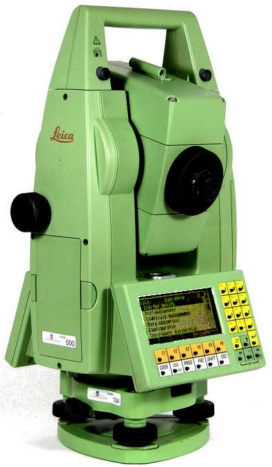

von Bradward B. (Firma: Starfleet) (ltjg_boimler)
Schnuckeliges Teil, siehe Anhang, ist wohl ca. 30 Jahre alt.
https://www.dehilster.info/geodetic_instruments/1999_leica_tcra_1101.php

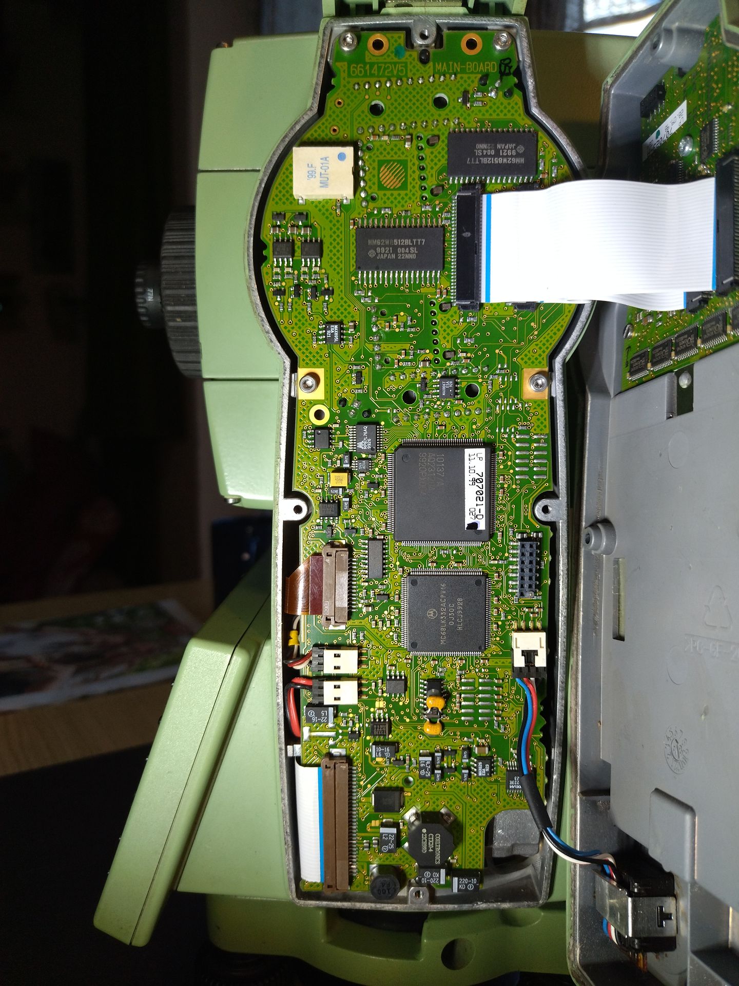

Anbei ein Foto vom Mainboard

von Harald K. (kirnbichler)
Auf dem sieht man zwei SRAMs mit je 512 kByte, irgendwas
kundenspezifisches und einen mc68lk332. Ein Flash-ROM ist nicht zu
sehen.
Der mc68lk332 enthält kein Flash-ROM (oder EPROM o.ä.), d.h. der
Programmspeicher muss irgendwo anders untergebracht sein.
Die Rückseite der Platine dürfte hier weiterführen.

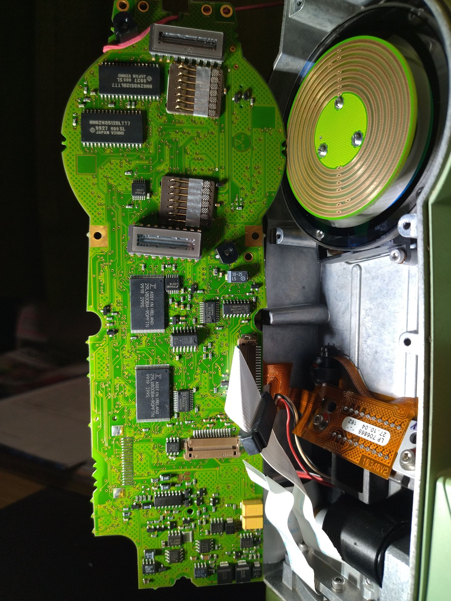

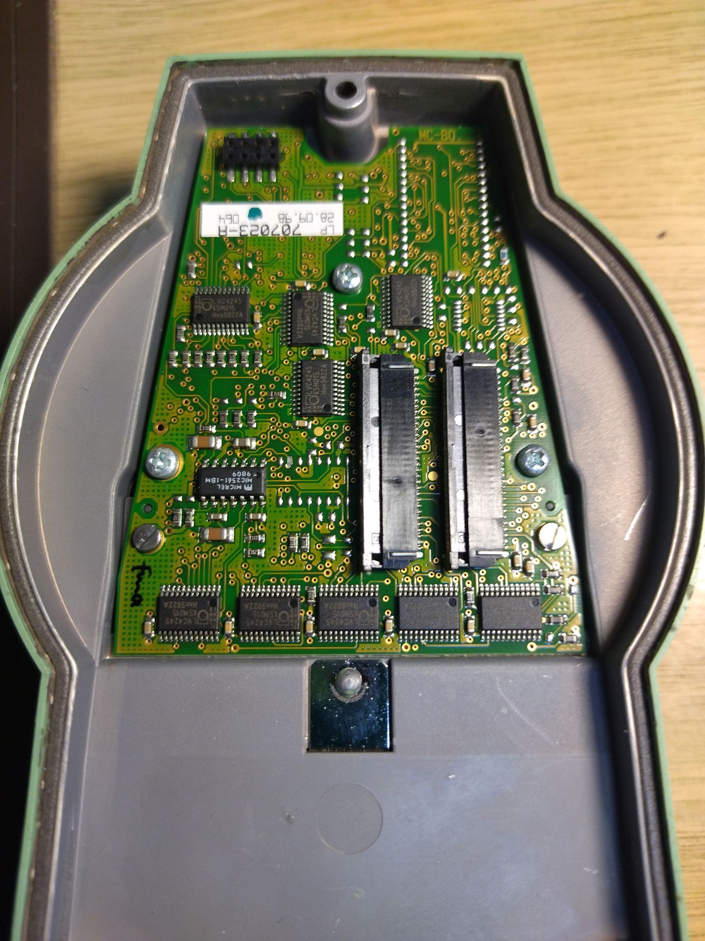

Anbei 2 Fotos von der Rückseite der Platine und 1 Foto von der Platine
in der seitlichen Abdeckung.
von 🍅🍅 🍅. (tomate)
2x 29LV800, je 1024kx8
Und 2x 180° versetzte CCD Arrays, zum Encoder runout-error frei
auslesen, wussten schon, wie man so ein Dings richtig baut
Lad sonst halt mal die Datei mit der Systemsoftware hoch, dann kann man
gucken, ob das überhaupt ins RAM/ROM passen könnte
Bei den Polen soll anscheinend jemanden geben, der Firmware flashen
kann....
2 MByte Flash. Kann man per Software flashen, wenn man über das
Debuginterface des 68332 einen entsprechenden Flash-Algorithmus in
dessen RAM reinbekommt und aufruft, kann man aber auch auslöten und in
einem entsprechenden Programmiergerät programmieren.
Und nochmal zwei SRAMs à 512 kByte.
Ein Haufen Bustreiber, und der Rest ist auf der anderen Seite.
Ein Gerätedesign, bei dem ein Ausfall einer Stützbatterie zu einem
Totalschaden führt, ist mehr als boshaft, das grenzt an kriminelle
Energie.

Tabelle mit den Adressen von Funktionen, die wird von der Firmware im
Flash (2 MByte) verwendet.
Prinzipiell könnte man per BDM den RAM mit den Daten aus der Firmware
Datei beschreiben, man müßte schauen ob die Testpads nebem dem
Mikrocontroller zu den BDM Pins gehen. Allerdings solle man zuerst genau
klären wo die Firmware hängt, daher auch die Frage was als letztes beim
Starten angezeigt wird.
Vielleicht auch noch interessant, die Firmware verwendet als RTOS RTXC
Quadros.

von Hubert (hupo2005)
Dieter S. schrieb:
> Zu dem was das Gerät beim Starten anzeigt: ist das sicher nur "MEM.."
> und "FIL"? Dazwischen müsste auch noch kurz "CSV" erscheinen.
Es erscheint ganz sicher nur "MEM" und "FIL", ganz kurz, gerade dass man
es lesen kann. Wenn eine Speicherkarte eingelegt ist, erscheint die
Anzeige etwa jeweils ca. 1 Sekunde.
Noch eine Information: Nach der nicht mehr möglichen Kalibrierung der
elektronischen Libelle (Kompensator) habe ich als erstes versucht, den
Fehler über ein Softwareupdate + Neuinitialisierung zu beheben. Das
Softwareupdate über die serielle Schnittstelle hat auch problemlos
funktioniert. Der Kompensator Fehler war aber weiterhin vorhanden.
Deshalb habe ich das Gerät dann aufgeschraubt und die Befestigung de
Kompensators inspiziert. Dafür habe ich zwecks besserer Zugänglichkeit
Das Flachbandkabel zur seitlichen Abdeckung abgezogen. In dem Seitenteil
saß aber versteckt hinter einer Platine die Stützbatterie für den
Speicher.
Ich lade hier die gezippten Dateien vom installierten Software
Upload-Tool von Leica hoch. Vielleicht kann ein Experte da etwas
herauslesen. Mit dem hat das Update über serielle Schnittstelle
funktioniert. Da muss das Gerät aber Booten und der GeoCOM-Modus muss
auf dem Gerät aktiv sein. Die Install Version der Leica
Instrumententools kann man problemlos von der Leica Seite Herunterladen.
.● Des|ntegrator ●. schrieb:
> Die dann mal getauscht?
> Es dürfte genügend spannungsgleiche Batterien geben,
> die da rein passen
Die Batterie ist eine Tadirian Lithium 2/3 AA Batterie, laut
Serviceaufkleber zwar zwar schon 15 Jahre im Gerät, aber noch in
Ordnung. ich habe 3,67 Volt gemessen. Außerdem kommt da nach meiner
Erfahrung lange vorher permanent eine Warnung, dass das Gerät zwecks
Austausch zum Service muss.
von Dieter S. (ds1)
Wenn das Gerät wie von mir vermutet hängt weil Teile der Daten im
gepufferten RAM fehlen (siehe weiter oben, das Firmware Update schreibt
ein paar Daten in den RAM) dann wird ziemlich sicher auch die
Kommunikation per RS232 nicht mehr funktionieren.
Nach dem "FIL" (das ist die Initialisierung des Filesystems, "MEM.." ist
für die PCMCIA Karte) müsste es mit der Initialisierung der anderen
Module weitergehen, tut es das nicht ist die Firmware vermutlich wegen
der fehlenden Daten im RAM abgestürzt oder kommt nicht weiter.
Beheben kann man das eventuell indem man per BDM die RAM-Daten aus dem
Firmware Update in den RAM schreibt.

Nur zur Info, inzwischen spricht vieles dafür dass BDM wohl zum Ziel
führt.
Im Service Manual für die TPS 1000 (ebenfalls mit MC68332) wird im Fall
von Problemen beim Firmware Update sogar explizit die Prozedur fürs
Recovery beschrieben. Dazu gibt es einen "Background" Port auf der
Platine (da sind die BDM Signale dran), die Programmierung erfolgt dann
vom PC per Service-Kabel am Druckerport und DOS Software (das war zu der
Zeit einer der üblichen Wege für BDM). Ich gehe davon aus dass das bei
dem betroffenen Gerät sehr ähnlich funktioniert, die BDM Pins sind dort
sicher auch verfügbar und die Firmware hat man, die fehlenden Daten im
RAM sollte man damit schreiben können.
